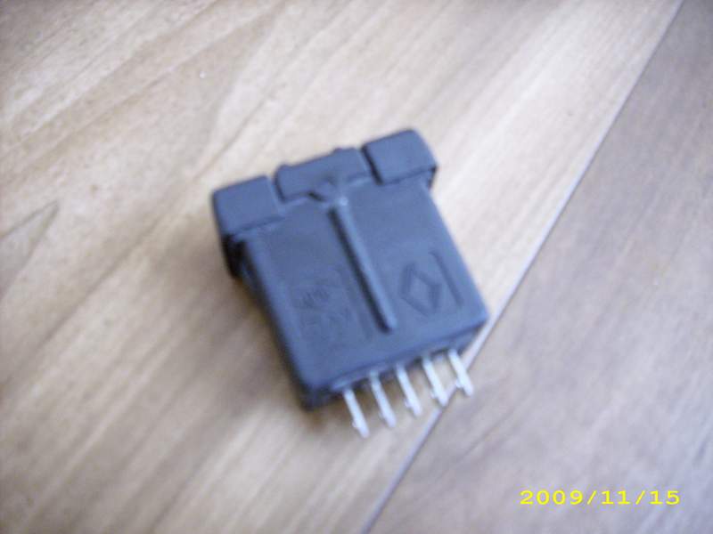

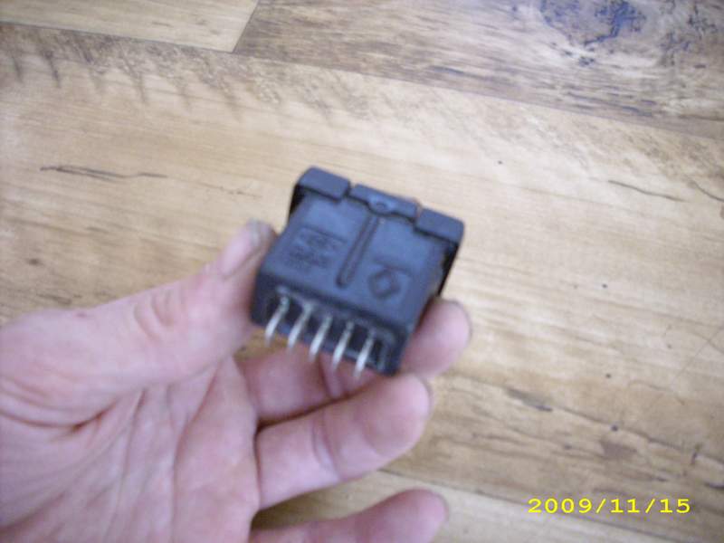

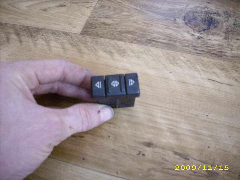

Tušíte náhodou někdo, jak je zapojení tohoto spínače?
hodlám ho využít na stahování oken ,ale připadá mi že je tam málo pinů pokud by se dalo využí na 2 okna.
nechci to hnát zbytečně přez relátka, která by přepolovala kabely k motorku stahování.
Re: Co jste dnes udělali?
střed bude společný přívod (nebo kostra), vnitřní pár bude patřit k vnitřnímu tlačítku, vnější pár k vnějšímu tlačítku ...
podle me je to stejné jako u 405ky např jde jsou dojezdy oken. vnitřním tlačítkem se ovládá přímo okno, vnejšíma se zapínají dojezdy ...

No a pokud máš stahování oken , bez dojezdů tak je to na prd.WoMec píše:střed bude společný přívod (nebo kostra), vnitřní pár bude patřit k vnitřnímu tlačítku, vnější pár k vnějšímu tlačítku ...
mám spínač, který víceméně přepoluje po stisku kabely tak že motorek jede bud jednim směrem ,nebo druhým, ale nikde tam neni krom toho motorku zabezpečeno spínačem aby se při dorazu vypnul. Na to evidetně musí být nějaká vychytávka.

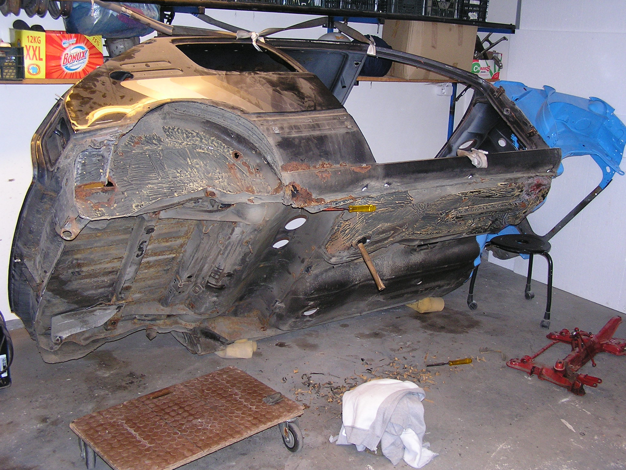

co jsem dnes udělal? Začal konečně zase pracovat na autě

antik: dojezdy jsou řešené přídavnou elektronikou který hlídá proud který teče do motorků ... jakmile tento proud vzroste přes nejakou hranici (vlivem zastavení okna) tak se vypne ...

Myslel jsem si to, že tam něcotakovýho bude, je to drahá věc?WoMec píše:antik: dojezdy jsou řešené přídavnou elektronikou který hlídá proud který teče do motorků ... jakmile tento proud vzroste přes nejakou hranici (vlivem zastavení okna) tak se vypne ...
tohle by se hodilo po uzamčení centrálu aby se okna sami zavřely. luxusní věcička. dobře se na to zvyká a blbě odvyká

zdenek1986: kdy k tobě můžu přivést svoje Gtičko?
. Jinak myslím že by bylo prorezlý jak to tvoje, jinak koukám že to jde docela dobře, už máš předek
