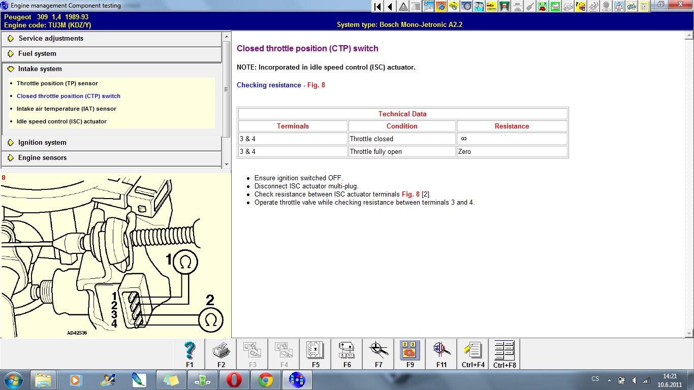

To je krokový motorek, Zkus proměřit podle tohodle. Jinak to může být taky poťák, protože ten ti ovládá krokový motorek.

Je to blbě vidět nějak mi teď blbne photoshop a v malování to moc neumím takže to sem dám v původní velikosti.
lukas309
Příspěvky: 2460
tel.:: 776695572
Re: Ronald Gyrros by Hoj@n
Příspěvek od lukas309 »
Jinak překlad:
vypni zapalování
rozpoj konektor na krokáči
měř odpor mezi konektory na krokáči (obr. 8)
pohybuj s klapkou a koukej na odpor.
Když je klapka zavřená (volnoběh) je to nekonečno
Když plně otevřená (plný plyn) je to 0

Jinak ti sem můžu dát ještě proměření poťáku, ale ten se na digitálním multimetru měří hůř (lepší je ručkový kde vidíš lineární nárůst odporu bez výkyvů)

No on krokáč je závislej na poťáku. Pokud se po připojení normálně pohybuje a při zatlačení (když je klapka plně zavřená) musí být slyšet cvaknutí. To je spínač volnoběhu v krokáči. Pokud tohle není slyšet tak je vadnej. Pokud je tohle OK tak bych hledal problém nejspíš u poťáku.

Na krokáči jsem nenaměřil nic... respektive nekonečný odpor tam nebyl, pokud jsem teda měřil správně...

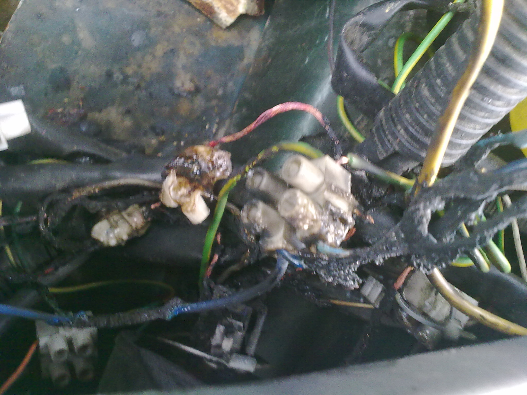

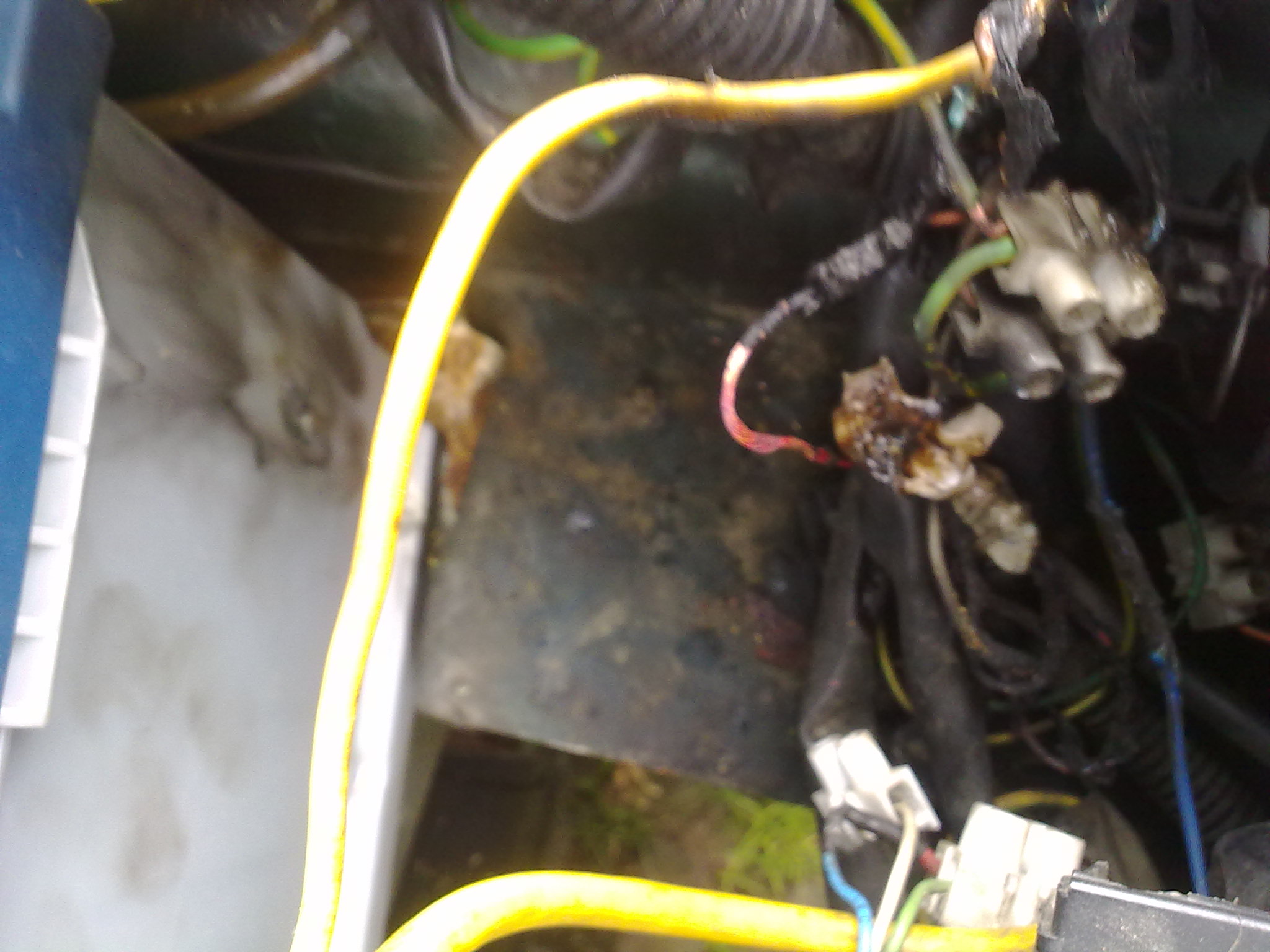

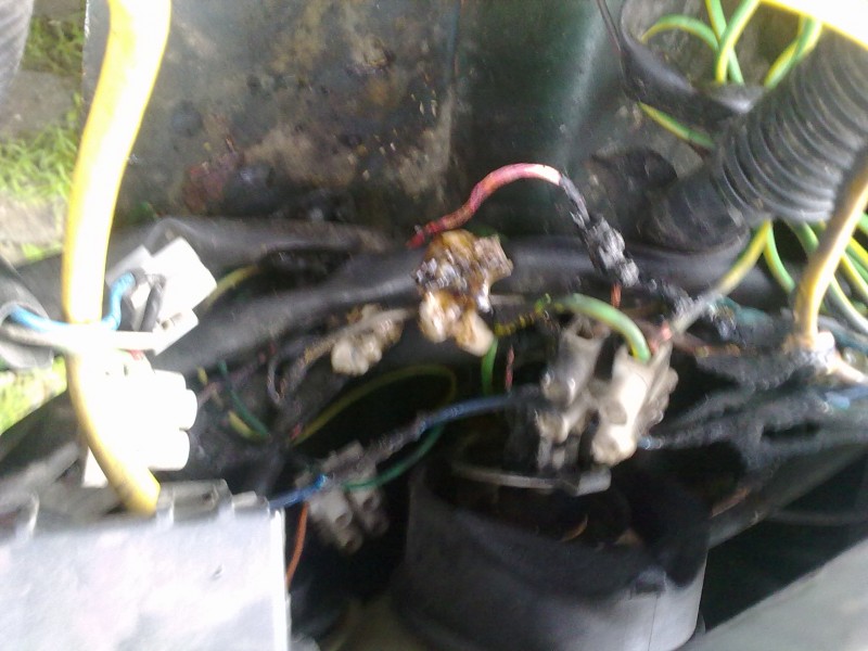

Dnes začalo v autě hořet, blafla elektrika u světel :fran: Díky přítomnému chlapíkovui, který zastavil vedle jsme to společně uhasili a já dojel nějakým způsobem domů :smich:
Přikládám fotky, kvalita nic moc, ale něco tam vidět je... schytala to i ta nová baterie, naštěstí je jen ožahlá a od něčeho porušený obal, ale nic hrozného... Klepaly se mi ruky při focení, tak proto taková blbá kvalita :fran:
ty jo, tak čokolády se vymstily. nastěstí se nestalo nic vážnýho, to jsi měl kliku jak svině
čokolády jsou zlo ... už bych je do auta nedal
