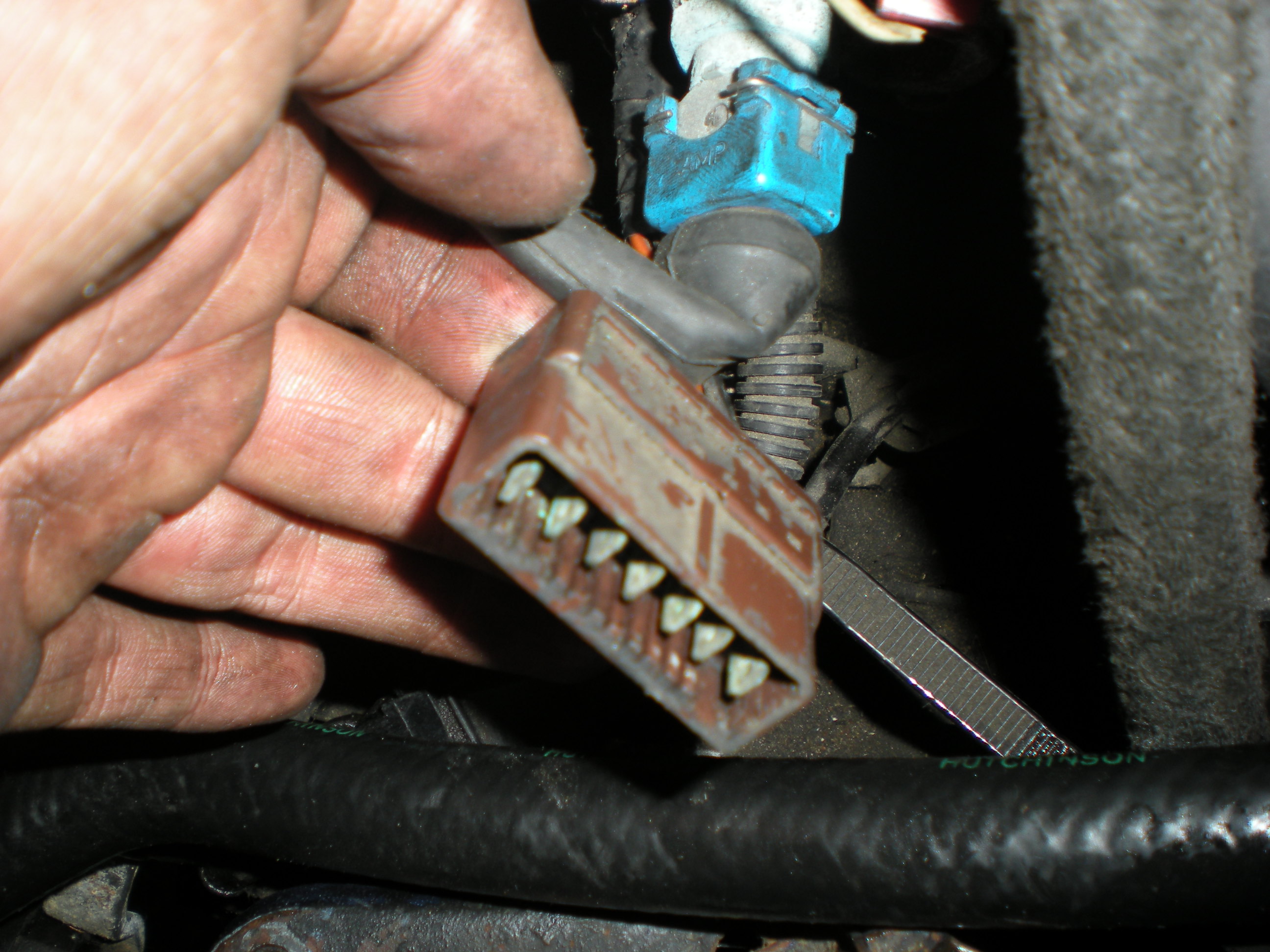

ten poslední, není to přípojka na ovládání sahary z kabiny?

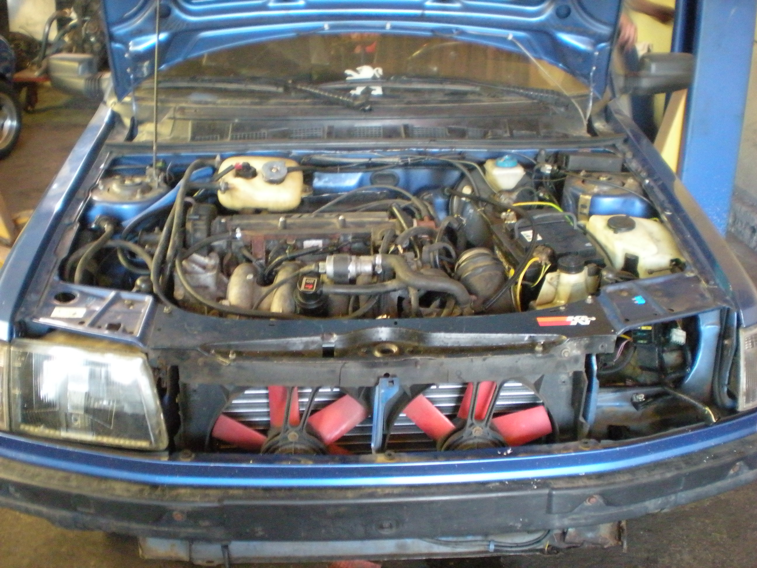

jinak sem dnes dodelaval dasli vecy: opravena kulicka razeni,nalisovali sme novy akceleracni silentblok a nový chladič.Jinak už jsou ve voze veškeré náplně,tak už jen přijít na ty čtyři konektory kam patří a snad už budem zase pojízdní GTIčkem :urg:

Re: 309 GTi16 :-)
tenhle konektor mám v motoru taky nachází se mezi převodovkou a rozdělovačem a propojuje čidla z motoru s kabelama co vedou k budíkům
Re: 309 GTi16 :-)
a bez toho to nejde nastartovat ? peugeot má originální konektory, to znamená, že každý jde jenom do jednoho konektoru. já myslel, že si nechal svůj motorový svazek, všechno co si odpojil sis popsal a pak si tam jenom strčil jinej motor :myslim:

jj to sem udelal,ale nestartuje mi to .-(
Re: 309 GTi16 :-)
a jiskru to hází? co ukostření motoru, to taky občas dělá neplechu...

tak dnes konektory zapojeny vsechny.Jen nehazi jiskru pres novy palec ktery ma tak 1tis.km najeto :roll: pred palcem hazi! Zksuim zitra nekde splasit na pujceni jiny a vyzkouset to.Jedina vada na rase je,ze mi to ukazuje hladinu vody,ktera je plna v expance! :myslim:
Re: 309 GTi16 :-)
Stephen píše:tak dnes konektory zapojeny vsechny.Jen nehazi jiskru pres novy palec ktery ma tak 1tis.km najeto :roll: pred palcem hazi! Zksuim zitra nekde splasit na pujceni jiny a vyzkouset to.Jedina vada na rase je,ze mi to ukazuje hladinu vody,ktera je plna v expance! :myslim:
tak to ti odešlo čidlo, měl jsem ten samý problém

jj je to mozne.Nebo vypadl dratek to se mi taky stalo jednou :urg:
Re: 309 GTi16 :-)
jestli chceš, tak mám palec a víčko úplně nový a můžu ti ho hodit třeba do práce :up:

vzal sem si starsi z jineho motoru co mame doma a zkusim to dnes.tak drzte palce!
Re: 309 GTi16 :-)
no když to přímo z cívky hází, tak to musí bejt jedině palcem a víčkem, nebo kabelama :fran:

to vim.Ale bylo mi divny,kdez je vse novy! Svicky,kabely,palec i vicko!
