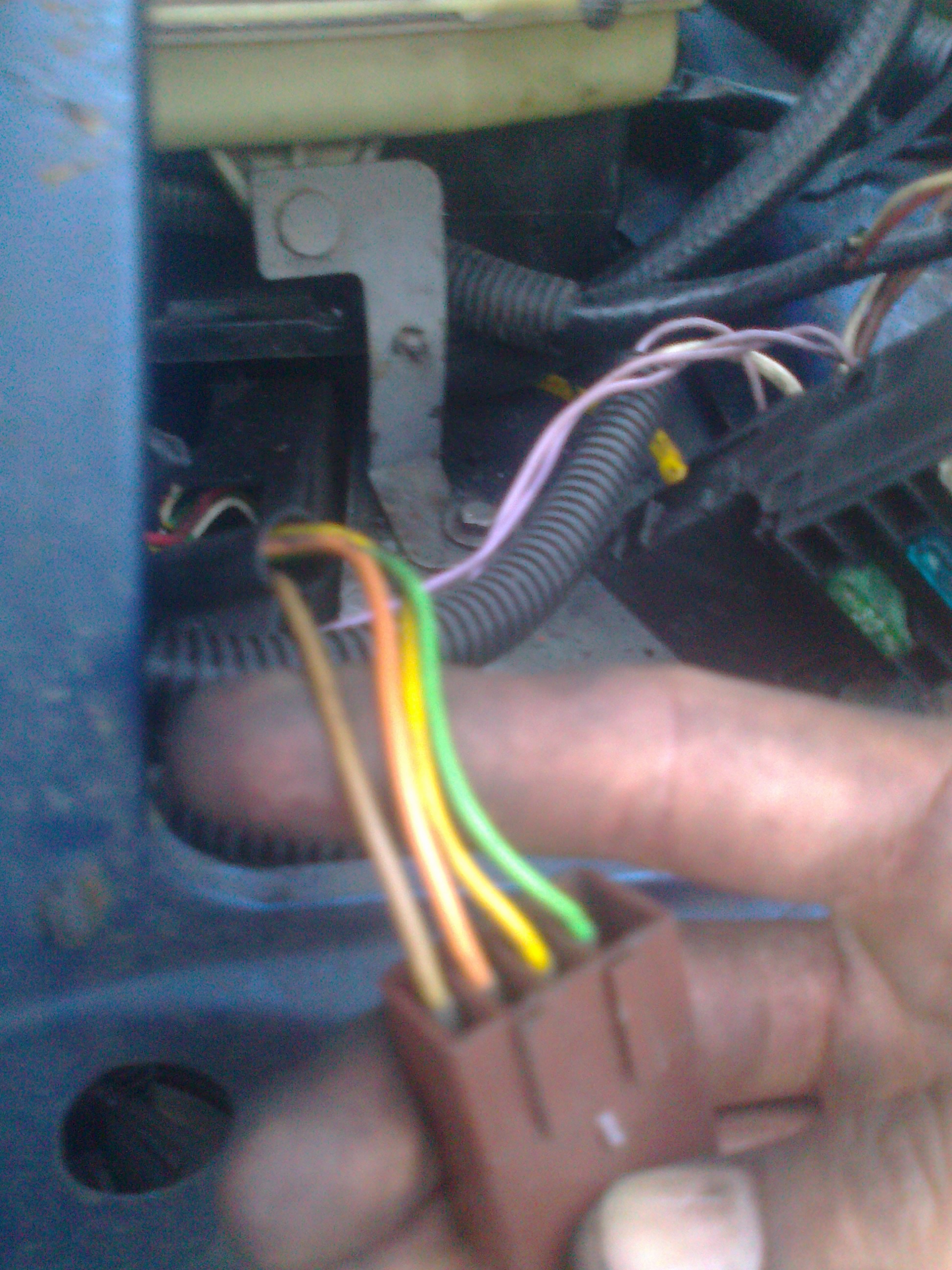

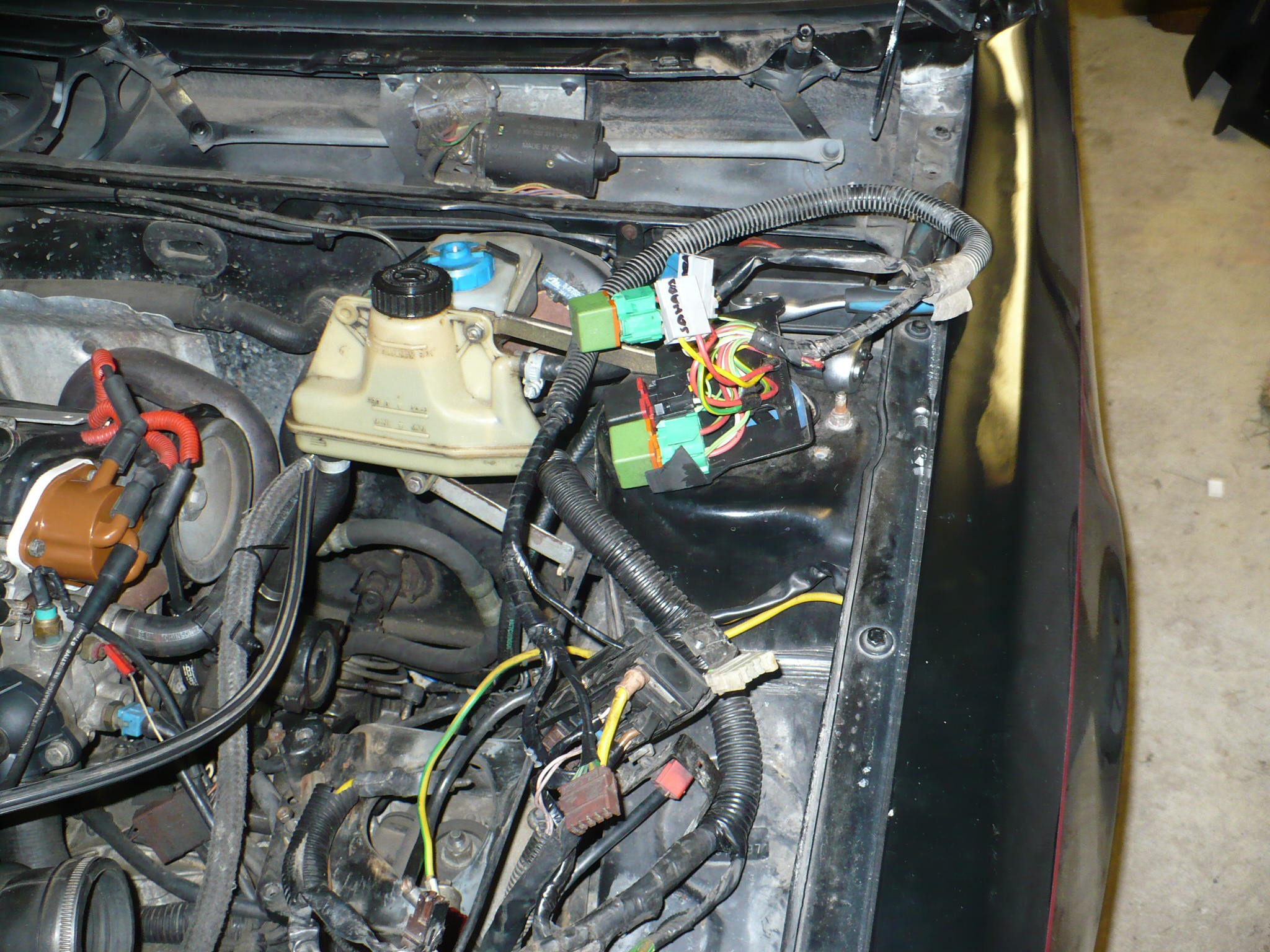

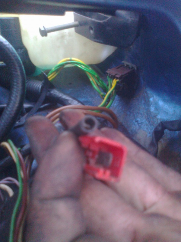

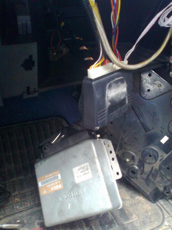

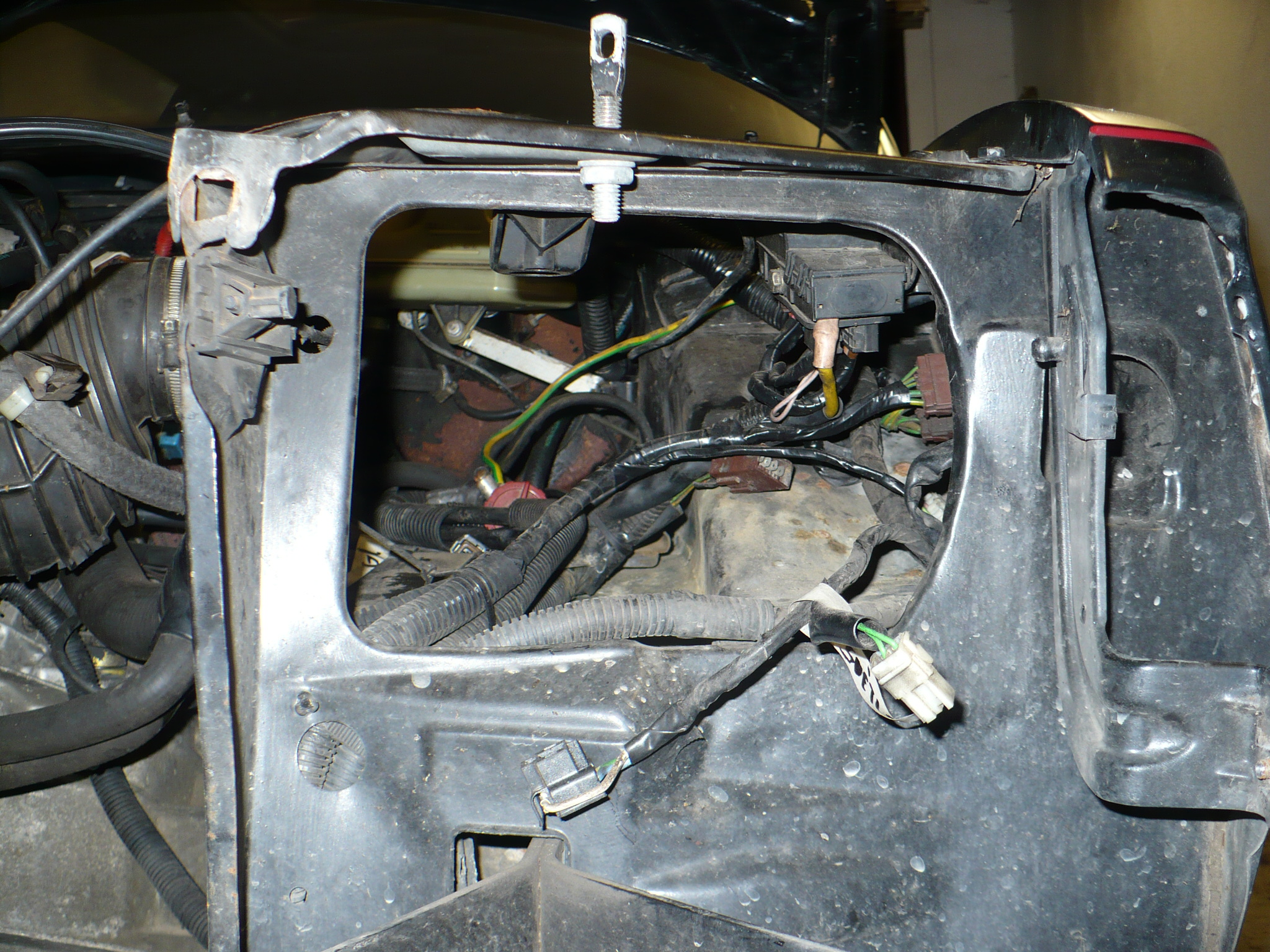

tak porad mi chybi zapojit nekam posledni dva konektory co jsou na fotkach (posledni dve fotky-hnedy a bily).a pak stale bojuji s tim,ze mi auto nevidi ridici jednotku.Prolezl sem kostry a uz nevim.... :myslim:
Re: 309 GTi16 :-)
takže na to hlavní relátko pořád nejde šťáva jo :myslim: a u těch volnojech konektorů přečteš čísla drátů :?:

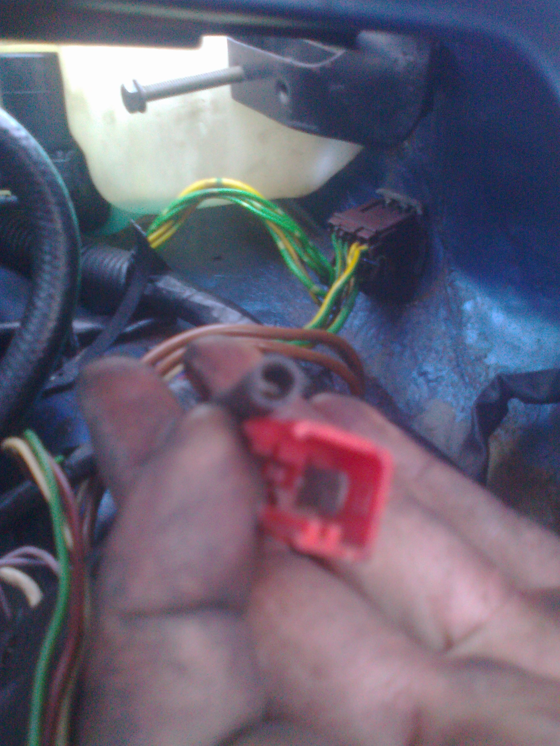

tyhle to sou:
309Fun
Příspěvky: 468
Skutečné jméno: Michal
Bydliště: Ashburton/Liberecko
Re: 309 GTi16 :-)
Příspěvek od 309Fun »
Podle me nezapojeno,fotil jsem to vsechno nez jsem to porozpojoval a na fotkach to nemam zapojeny...

a jeste jeden
309Fun
Příspěvky: 468
Re: 309 GTi16 :-)
Je videt na ty druhy fotce,taky nezapojen

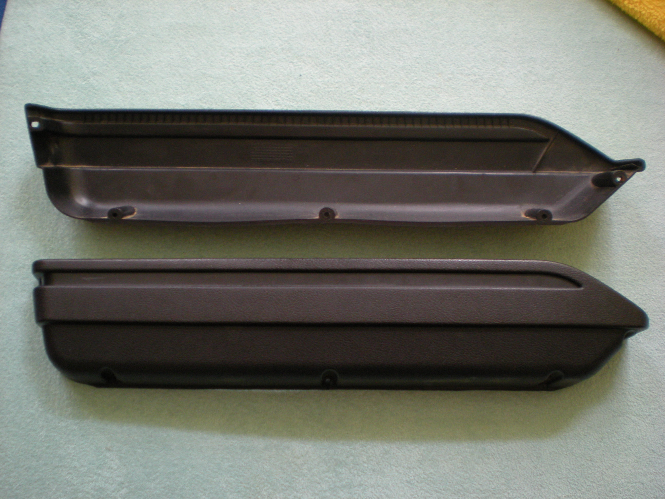

tak a mám v super stavu kapsy do dveří za které ještě jednou moc děkuji Mikeemu! :Merci:

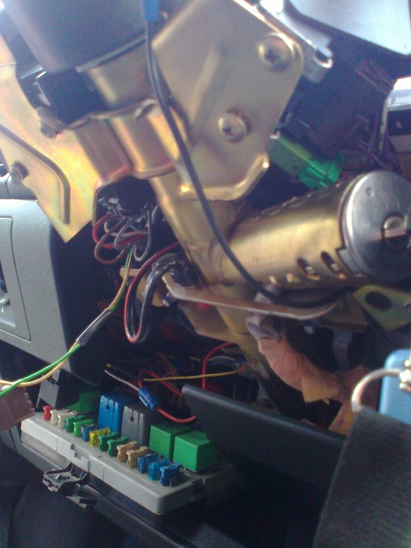

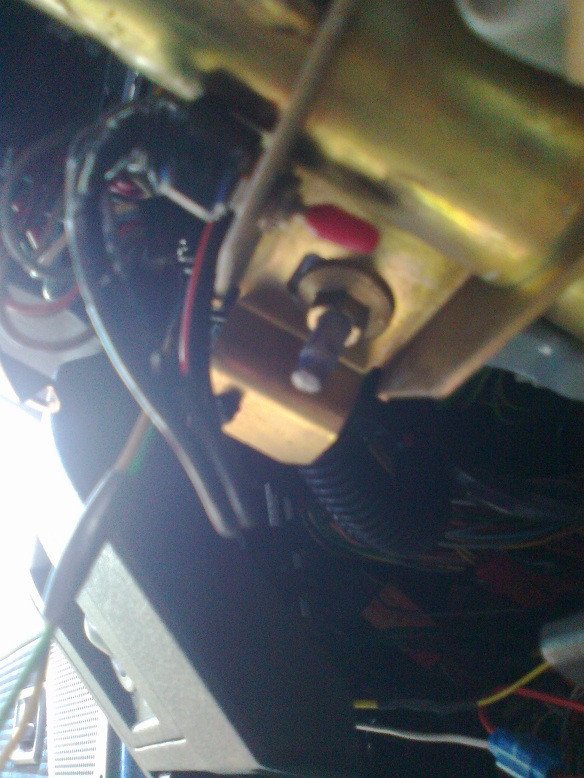

dnes byla zase chvilka volna a chuť tak sem šel pokročit a podařilo se.Jeden drát měl špatnou kostru v motoru.Po vyblikání nehlásí žádnou chybu.ale díky už slabé baterce akorát párkrát střelila do výfuku.Přes noc baterku nabiju a vyzkouším.Jinak při pátrání po kabelech sem narazil na tajný vypínač pod volantem... :urg:
Re: 309 GTi16 :-)
sem ti říkal, že elektrika je jednoduchá :m:

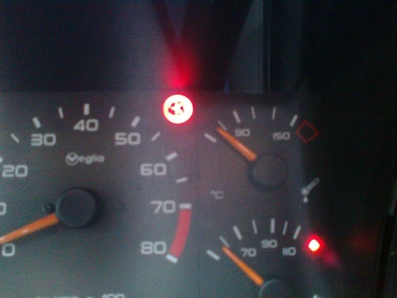

foto ze včerejška...:
