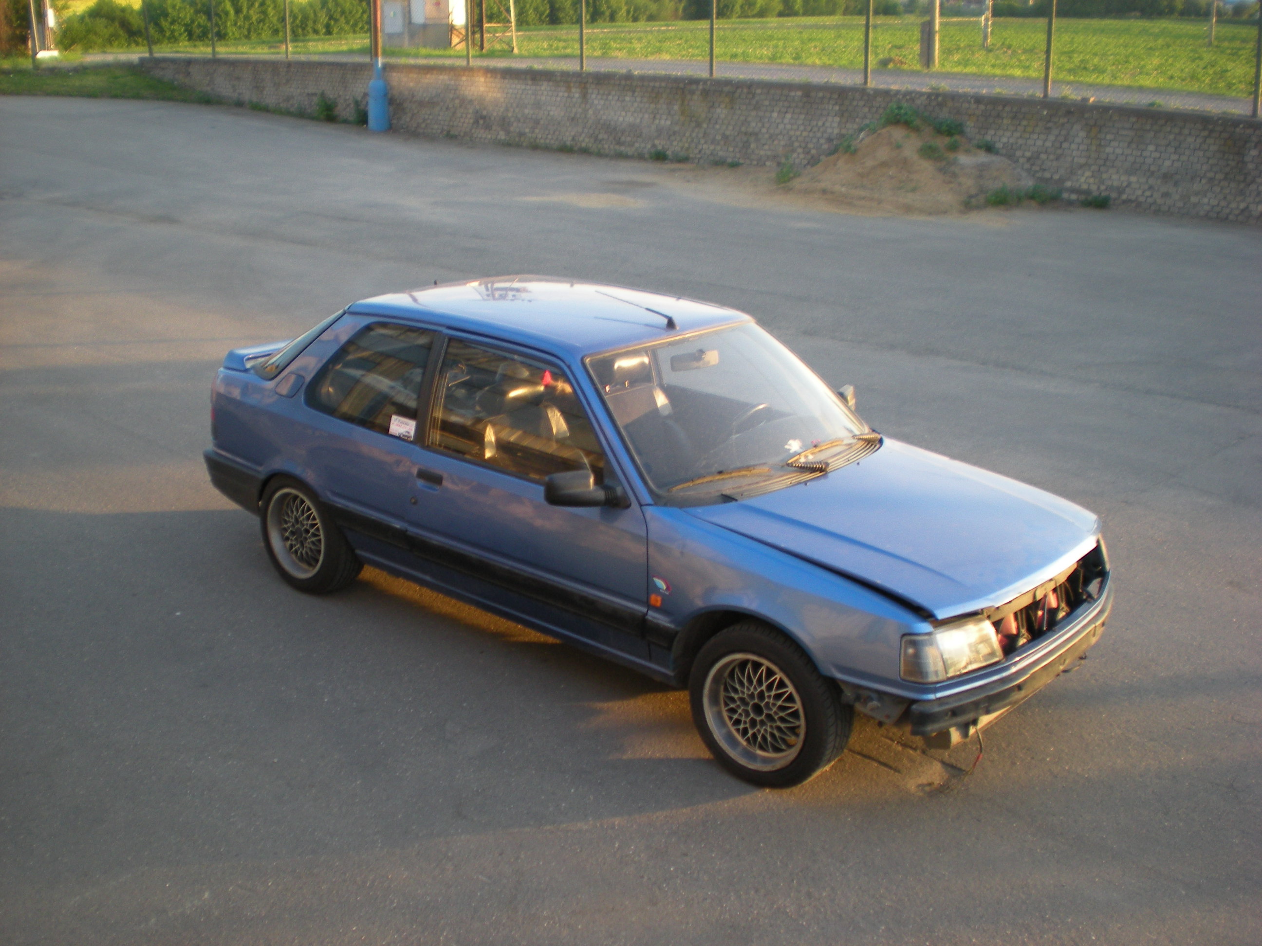

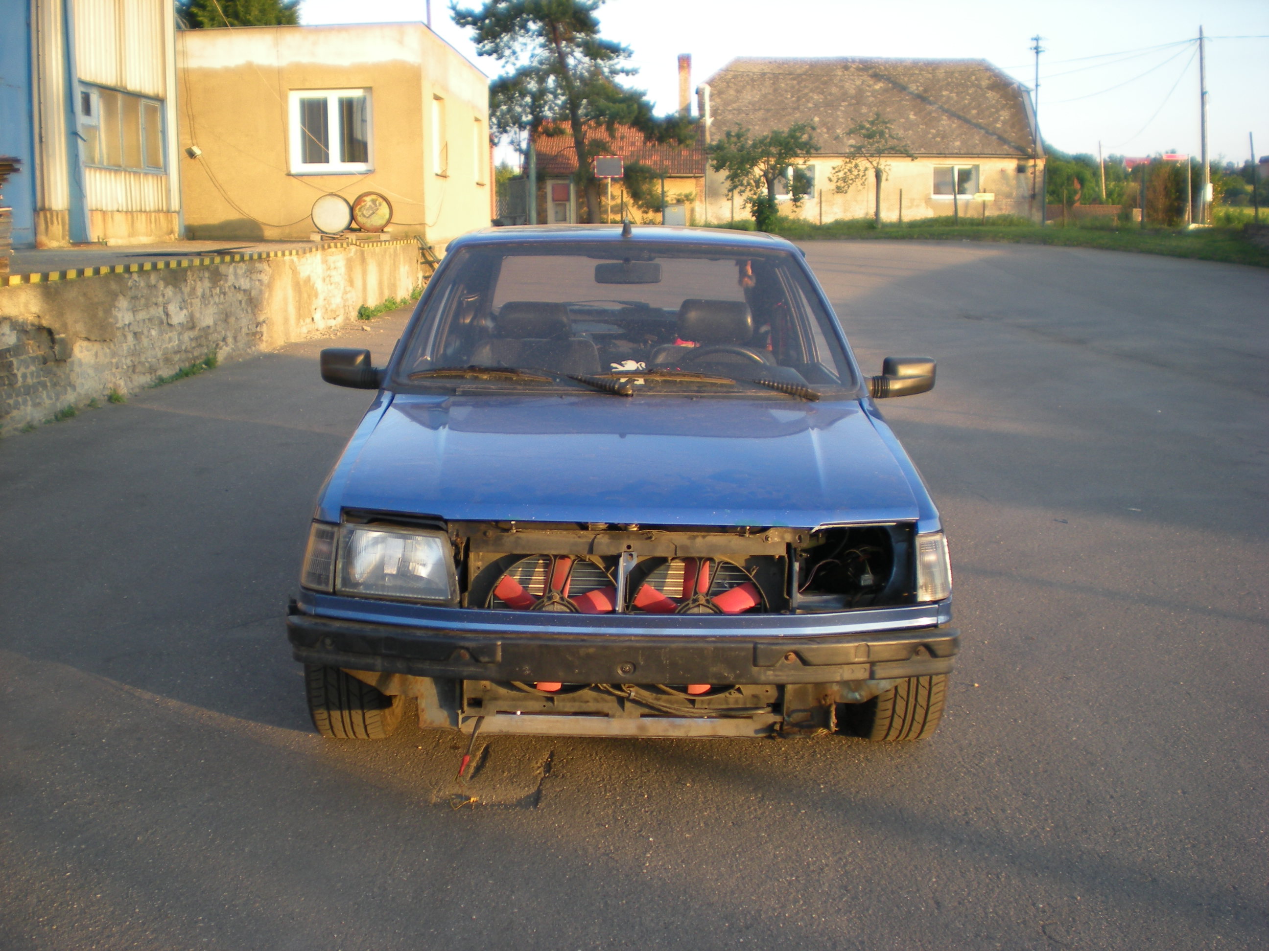

zase pár momentek z dneška a pokusu nahodit gti přes kabely :bas:

jeste par fotek ze vcerejska...
Re: 309 GTi16 :-)
tak to je špička ;-)
