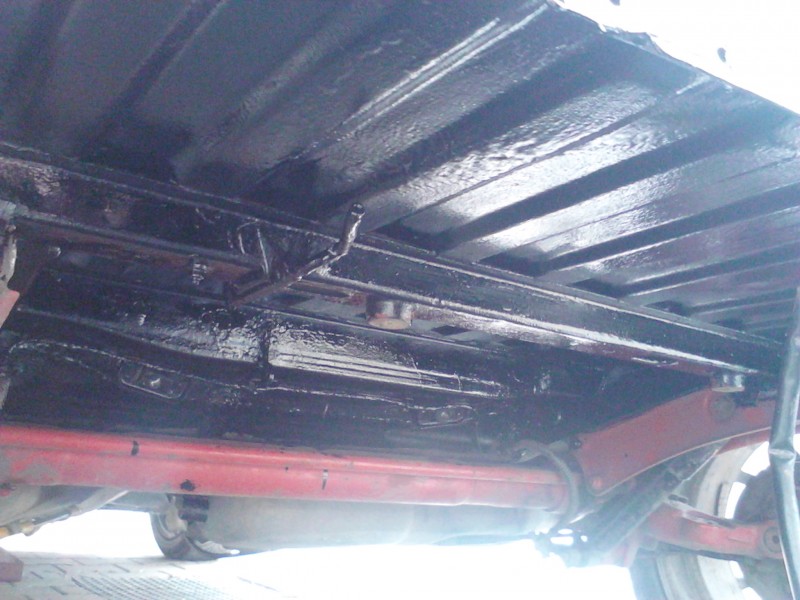

u kufru hotovo
Re: Muj Gentrýsek
opět trocha sochaření, jinak tohle je poslední rest z před dvěma roky. pak už jen kolem dveří ale to je tim že jsem použil špatný kyt.

maxi provrtal jsi to jako cednik nez jsi tam dal ten tmel? jinak ti to hnedka odleze
Re: Muj Gentrýsek
když víš jak to dělat tak neodleze

Re: Muj Gentrýsek
neprovrtas ....odleze
Re: Muj Gentrýsek
tak schválně, jaký na to máš jiný trik, který eliminuje různou roztažnost materiálu? :fran:Tentokrát s jarynem souhlasím (sám nevěřím že to píšu)Max píše:když víš jak to dělat tak neodleze
Re: Muj Gentrýsek
ono nemusíš vše provrtávat stačí dostatečně narušit povrch aby to mělo na čem držet, když kytuješ plech který je jen promáčklí taky ho vrtáš? aby jsi porušil ochranu plechu?

Re: Muj Gentrýsek
ja osobne by som to vyvaril a mas pokoj ale mne sa pacia ladvinky

Re: Muj Gentrýsek
Co jako řešíte že odleze nechápu ?
Re: Muj Gentrýsek
Tak pokud se to bude chtít urvat tak se to stejně urve ve spoji a nepomůže ti ani dvacet děr ,,, Povrch stačí před tmelením zbavit odlupující se barvy zdrsnit 80-120 vyfoukat kompresorem a popřípadě odmastit a vzít skelným nic jiného lepšího já osobně neznám
Re: Muj Gentrýsek
lamino se blbě vyvařujeStuntbiker píše:ja osobne by som to vyvaril a mas pokoj ale mne sa pacia ladvinky
