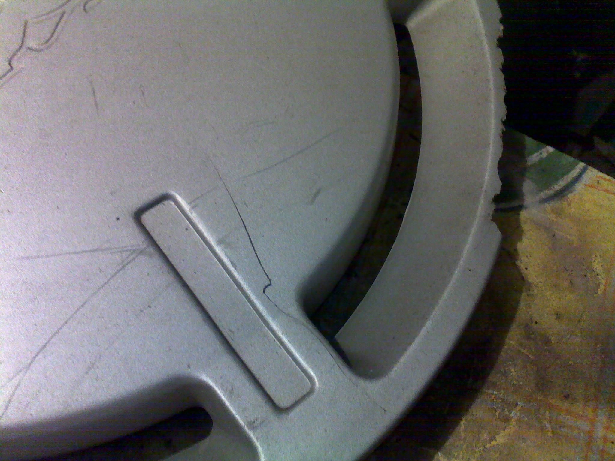

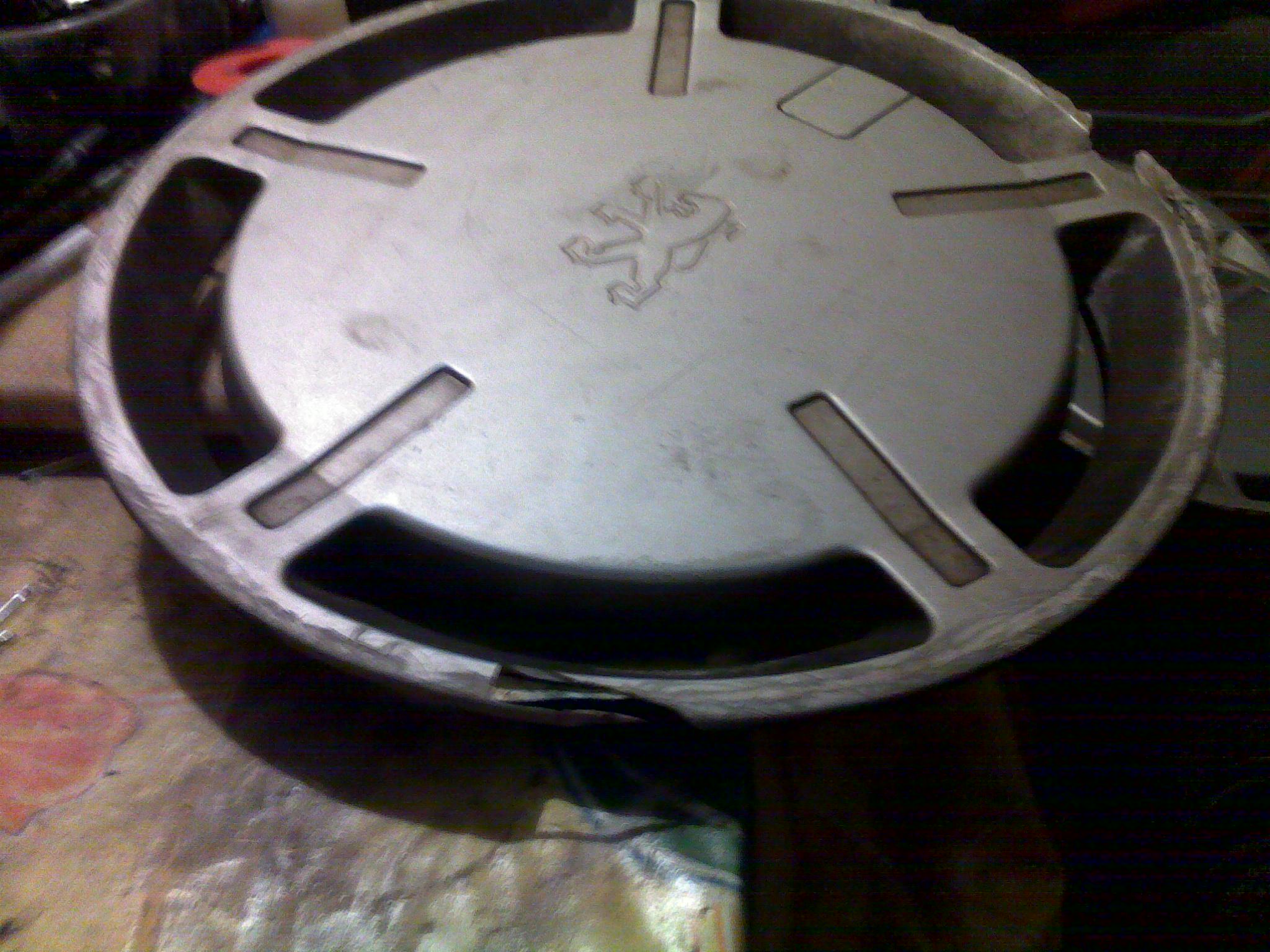

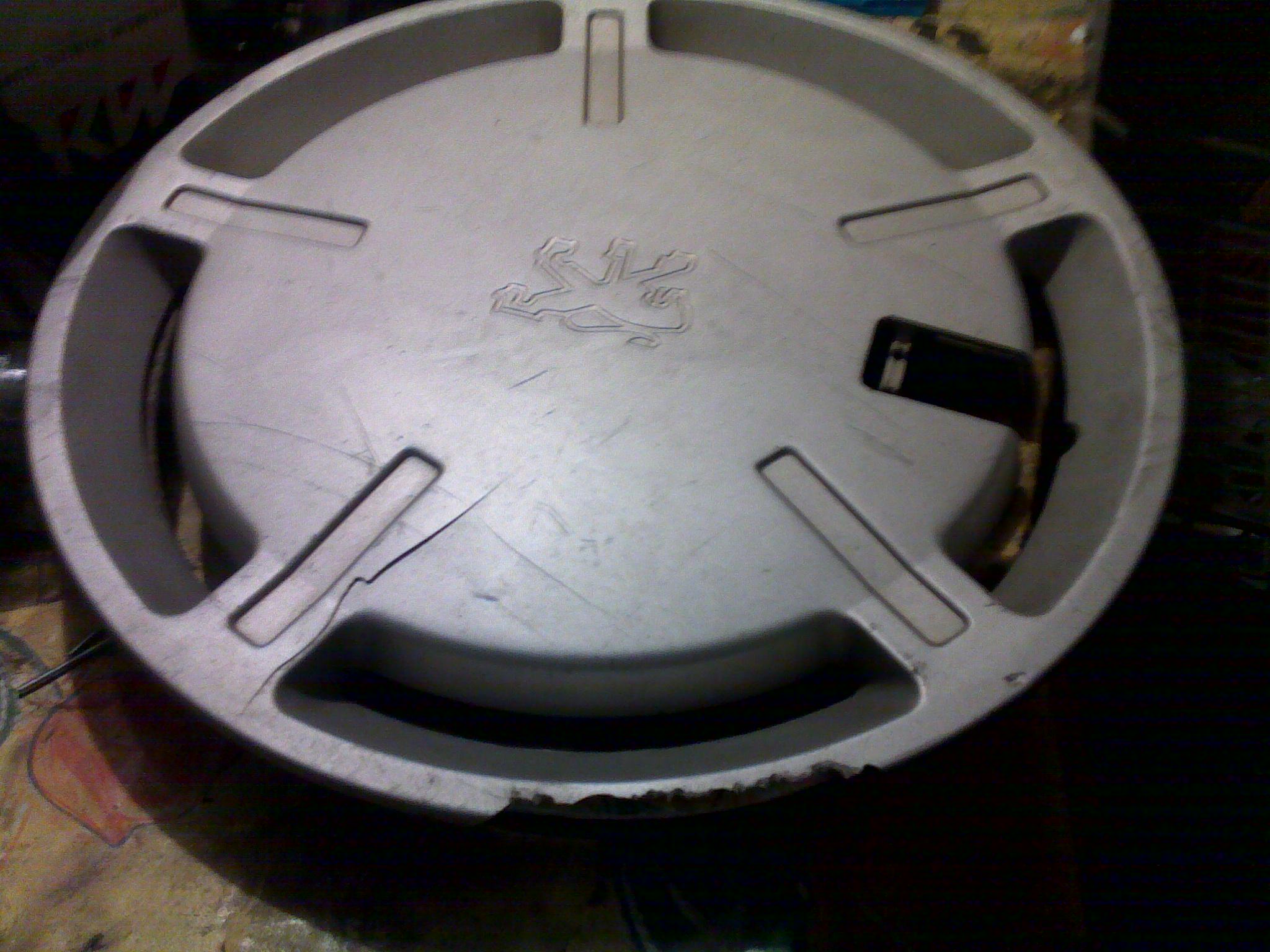

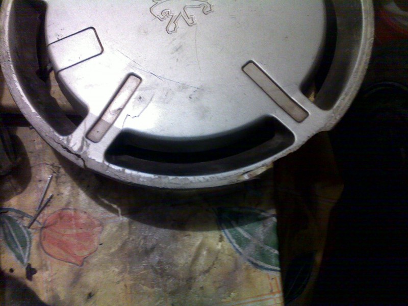

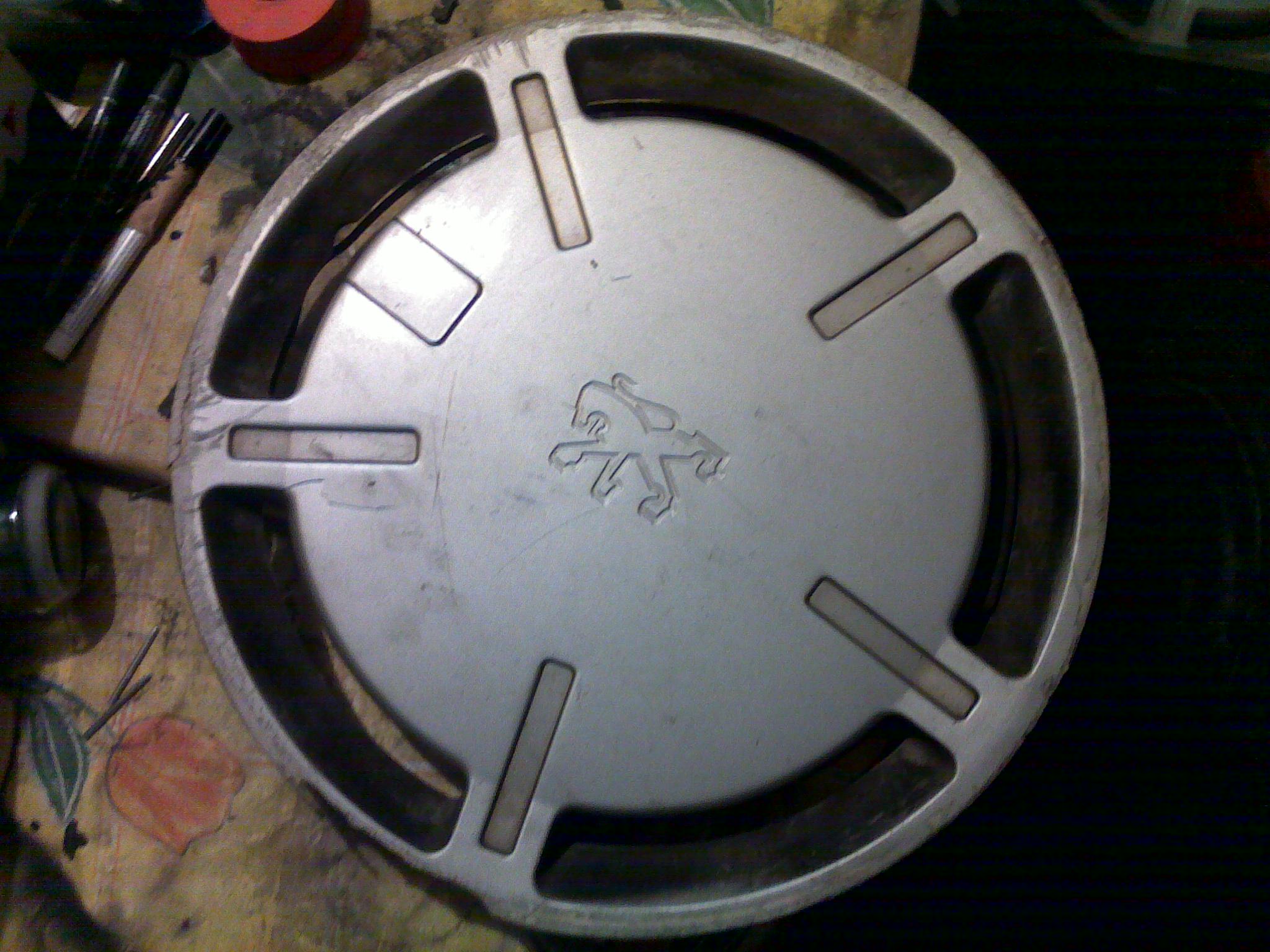

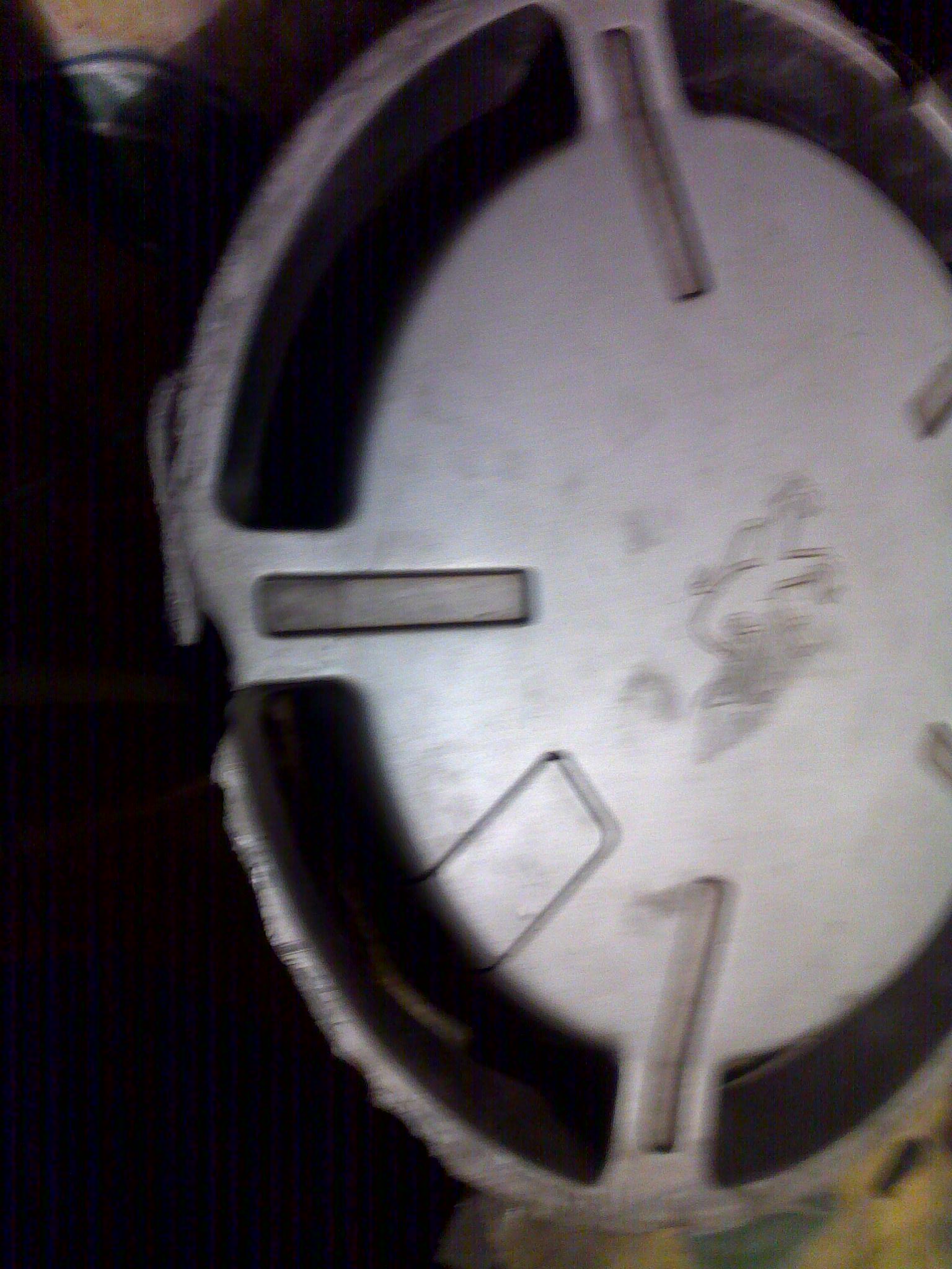

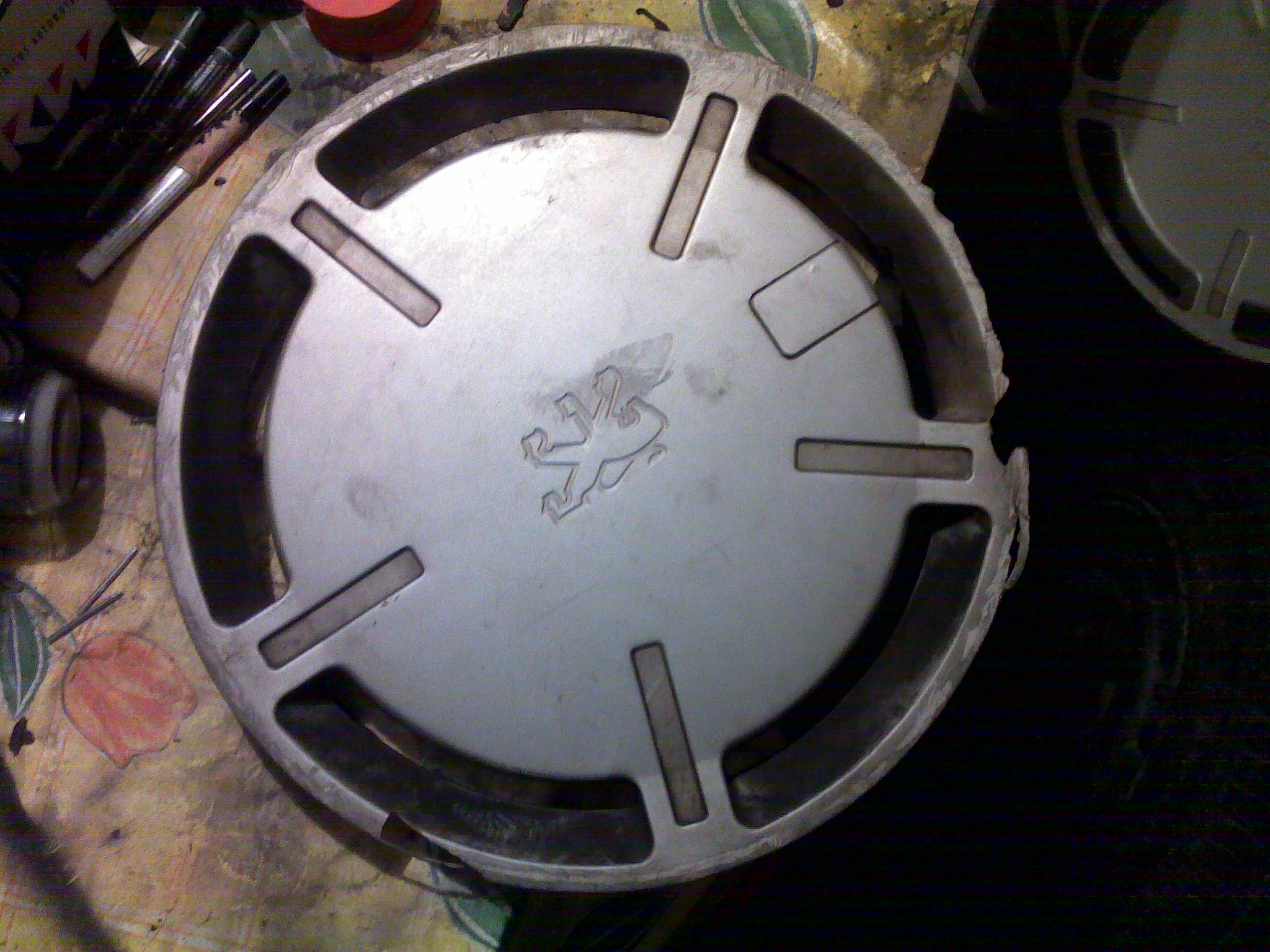

tu mas fotky puklic (3rozdrgane)

no ta prvni poklice je celkem dobrá, alespoň lepší než nic
