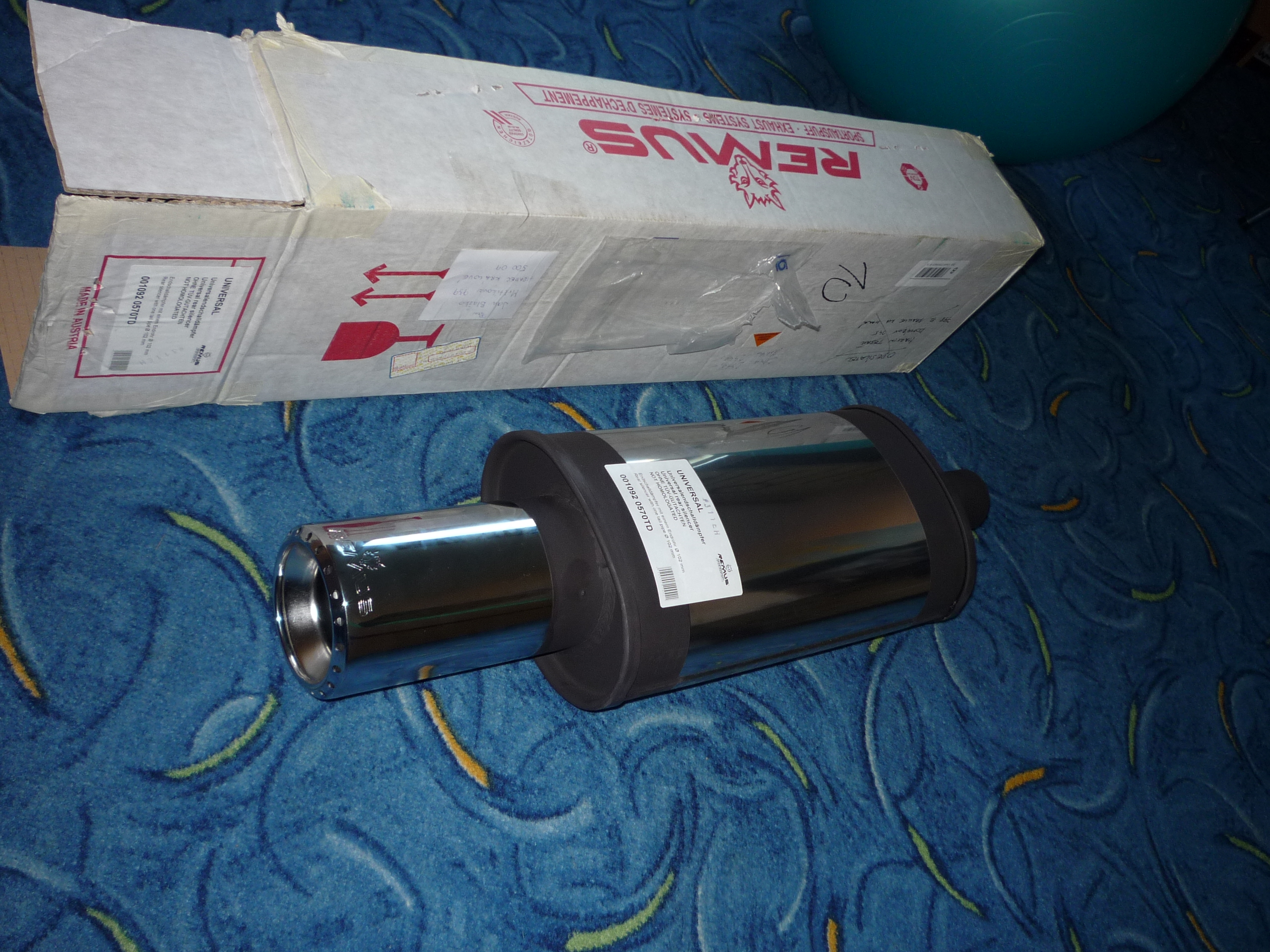

Dneska přišel konečně pořádnej tlumič na výfuk. Ten od maxe toho má dost za sebou a je jak papír, už nejde ani vyvařit. Tenhle už vydrží do smrti.

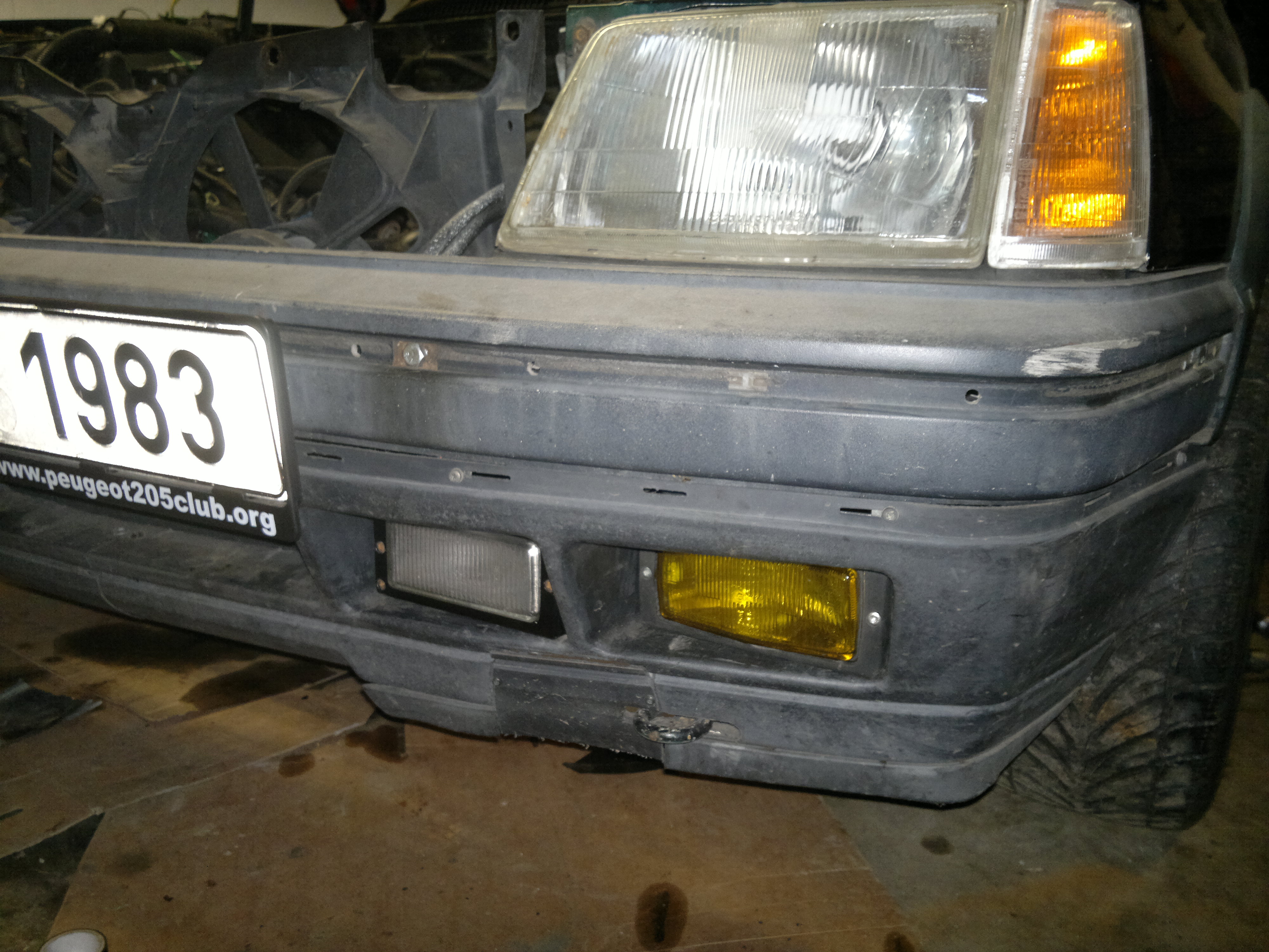

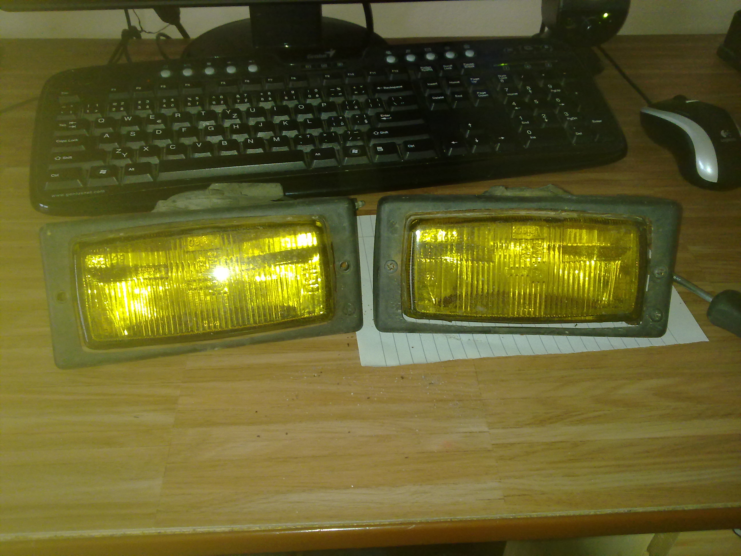

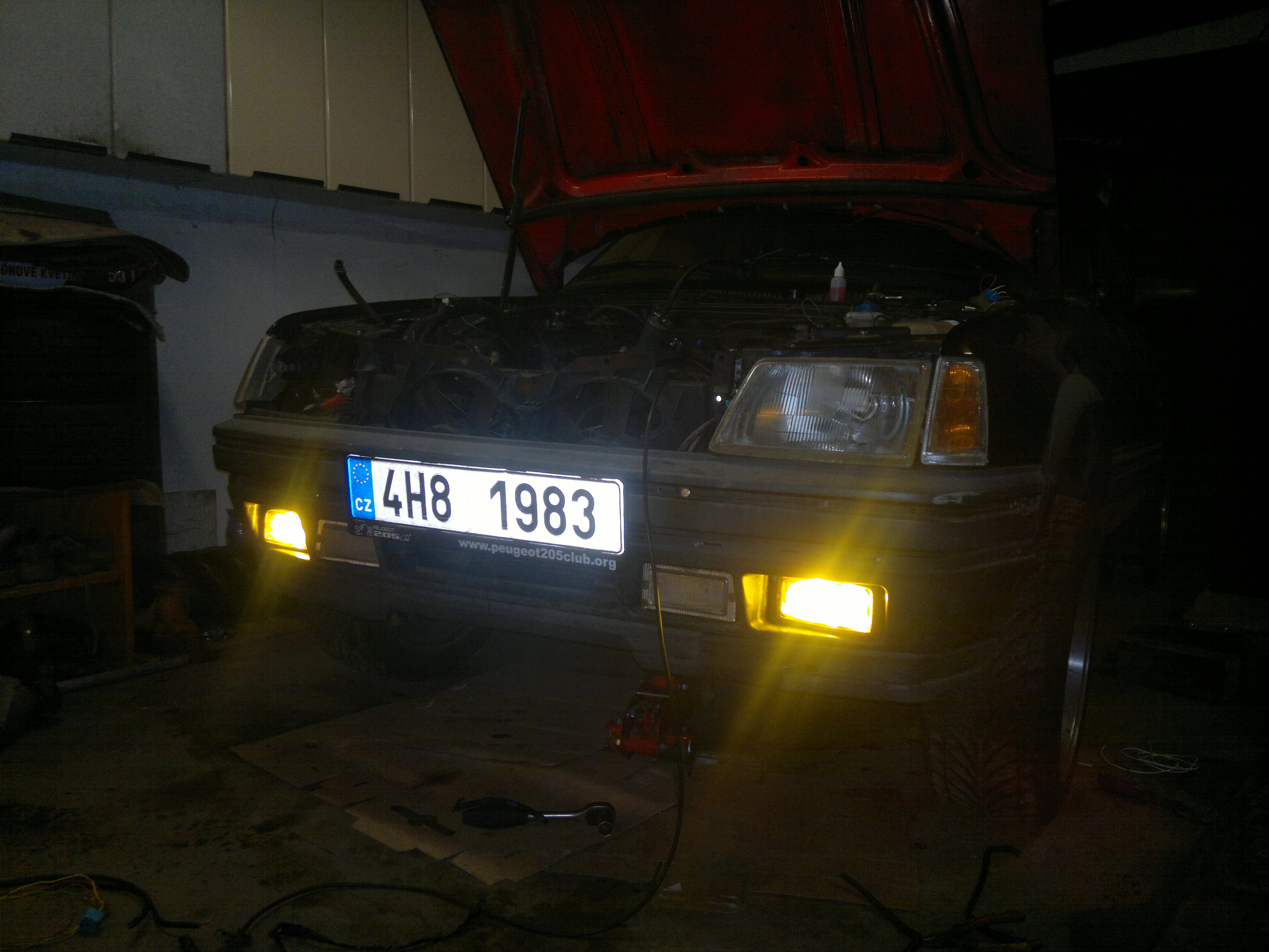

dneska jsem objevil další žlutý mlhovky, takže světla v nárazníku bdou žlutý všecky

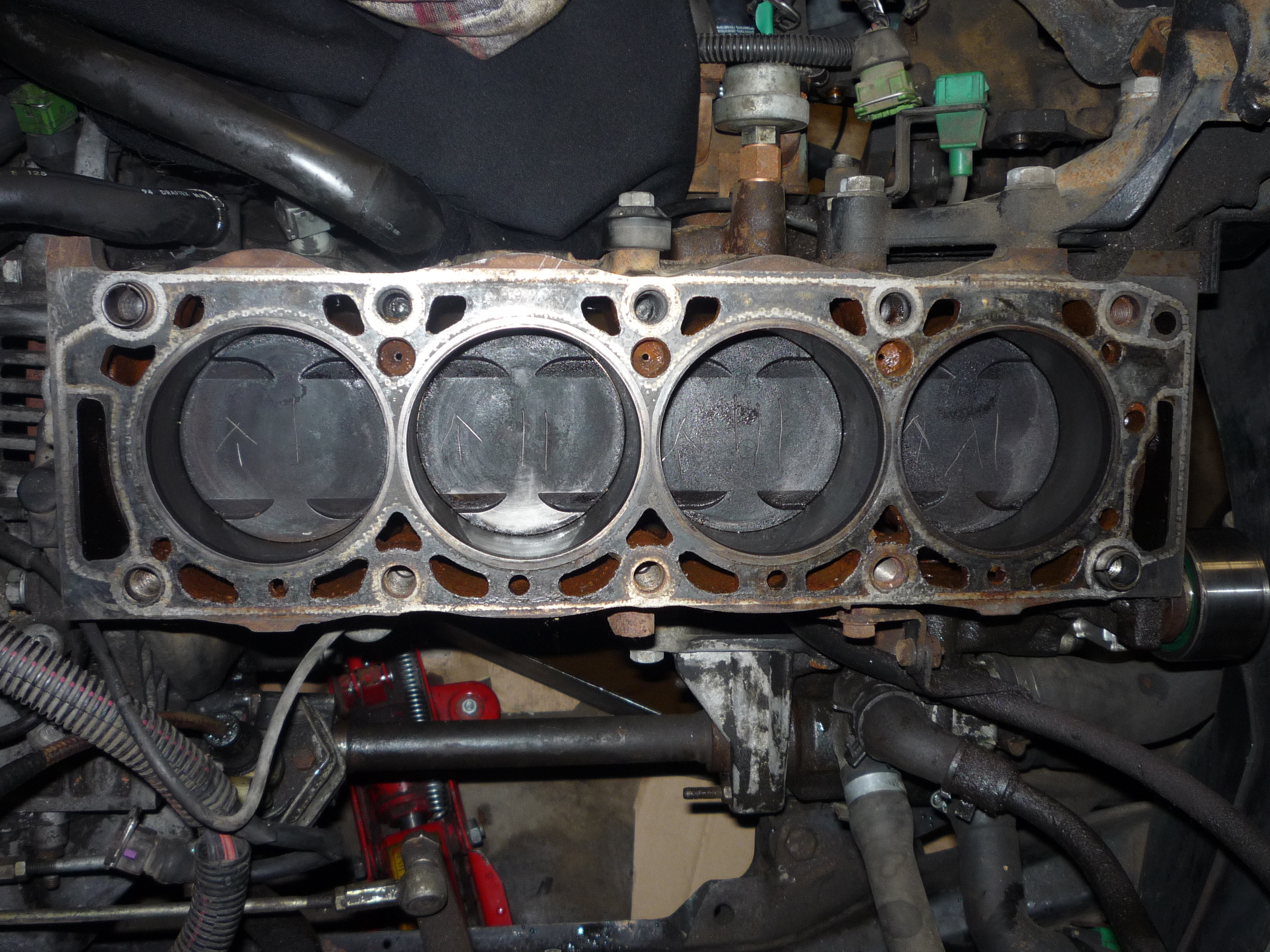

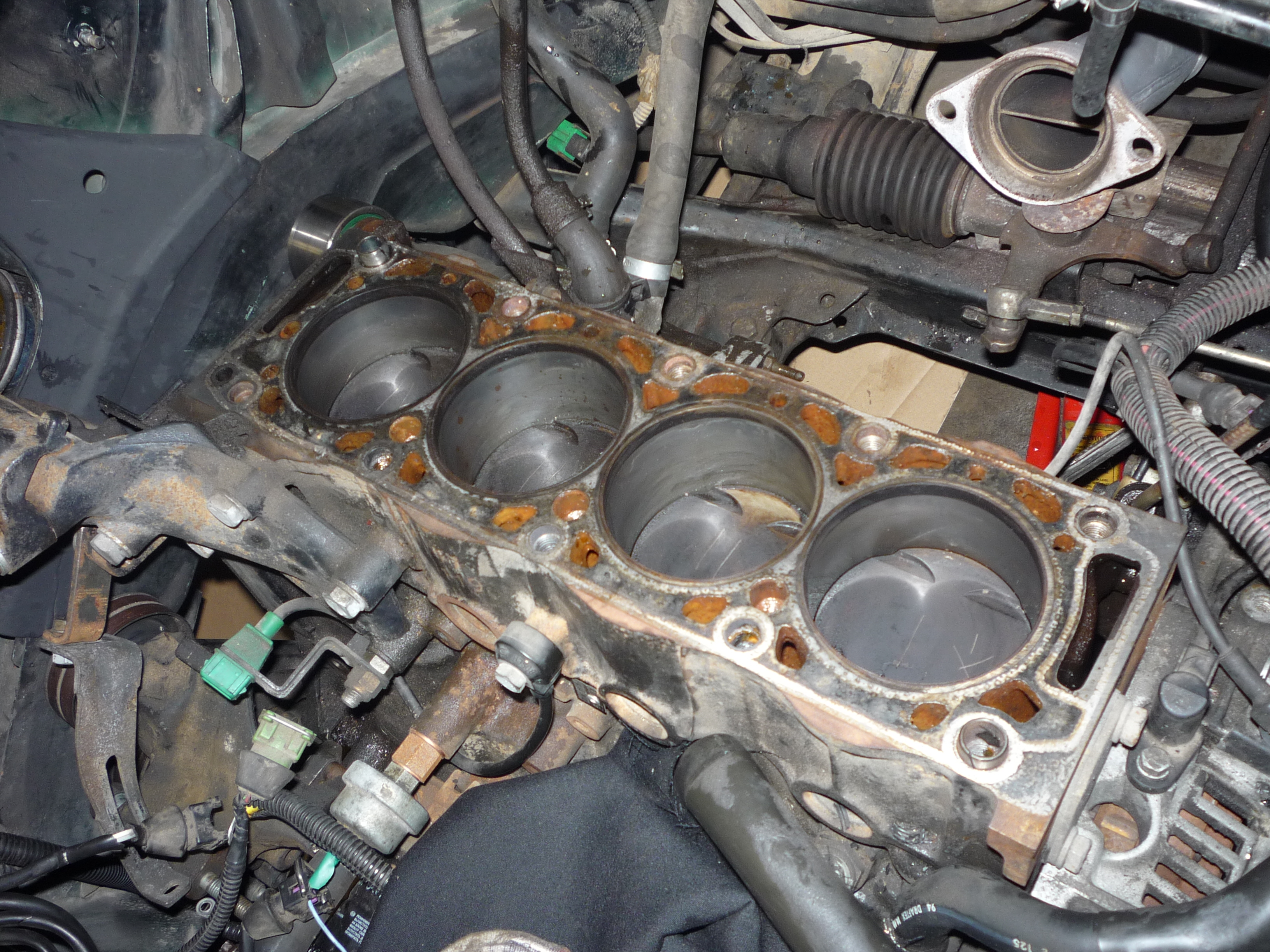

a je to tu, za dnešní odpoledne gentry ztratil hlavu. fotky mluví za vše

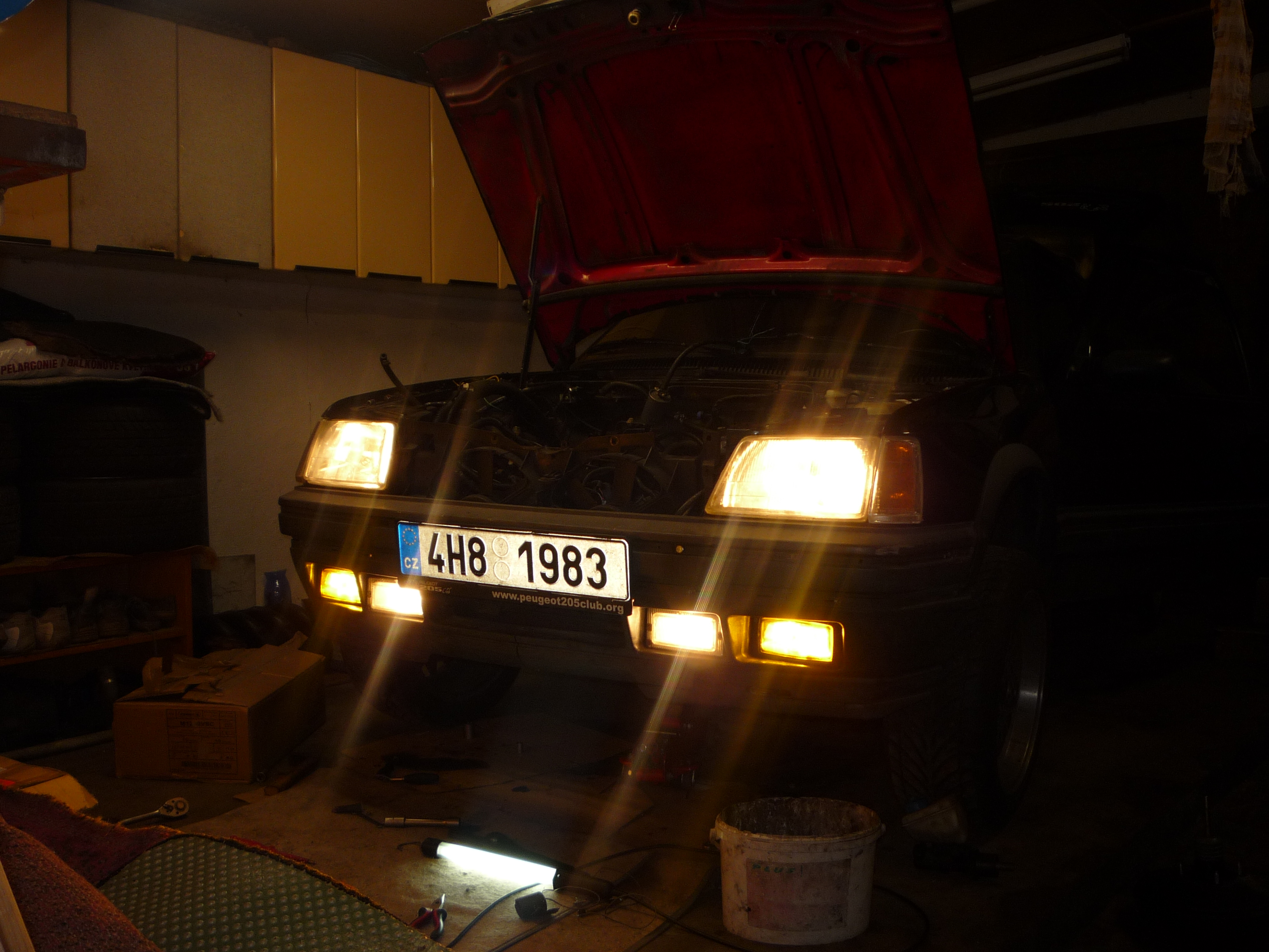

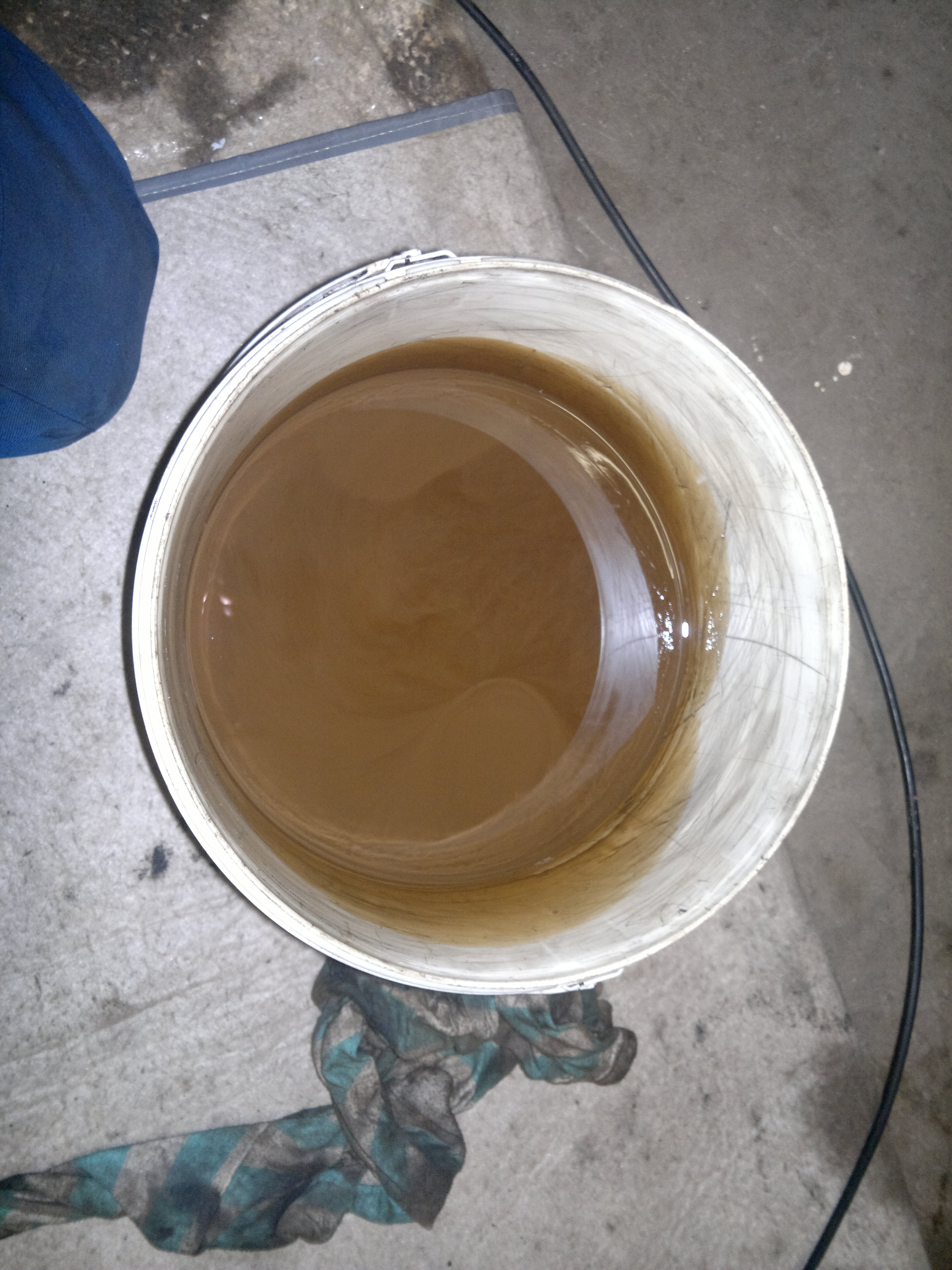

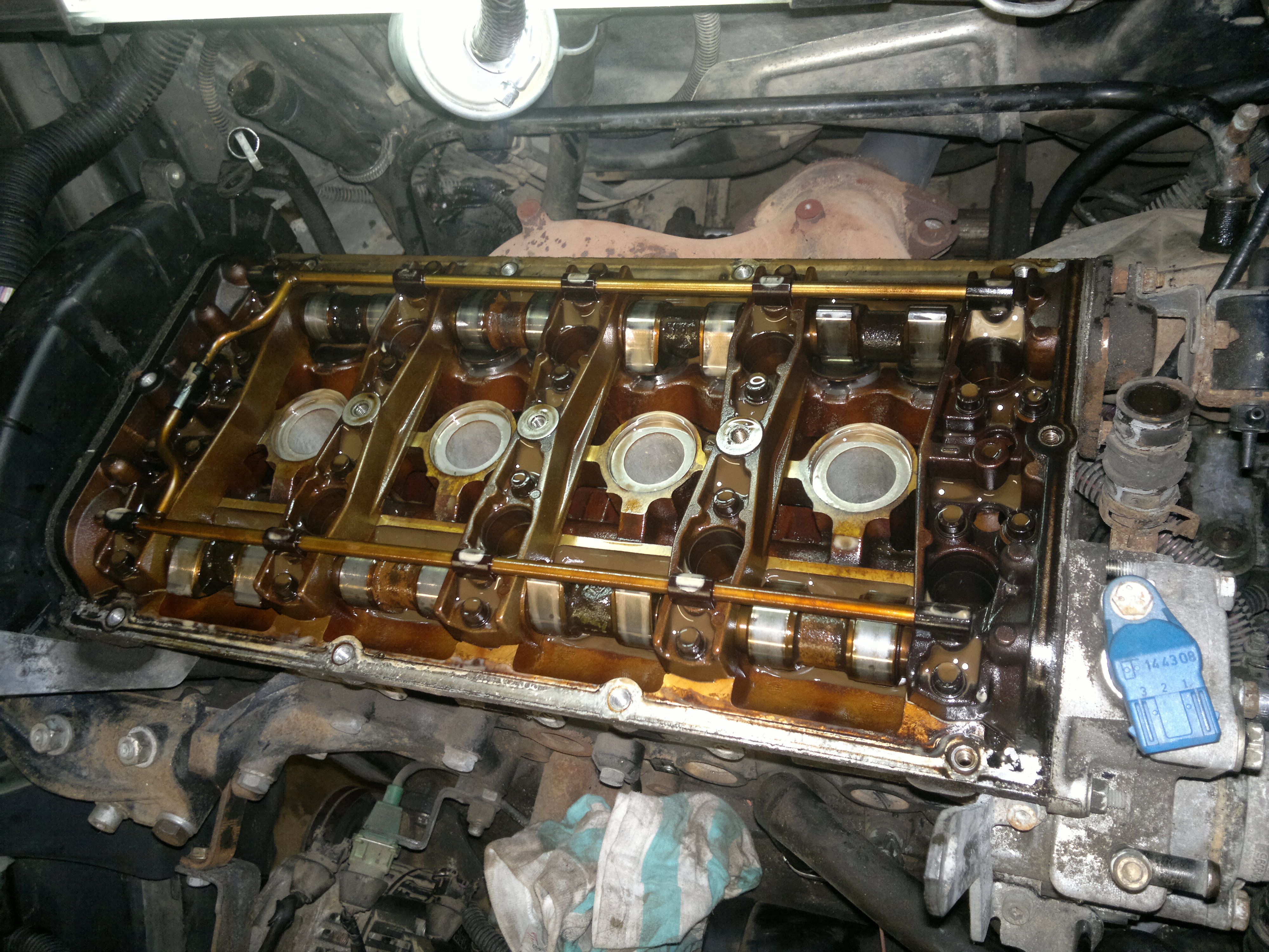

dneska jsem vypustil olej a ten vapadá dobře, žádný usazeniny, žádná emulze. pak sem se nudil a zapojil jsem mlhovky

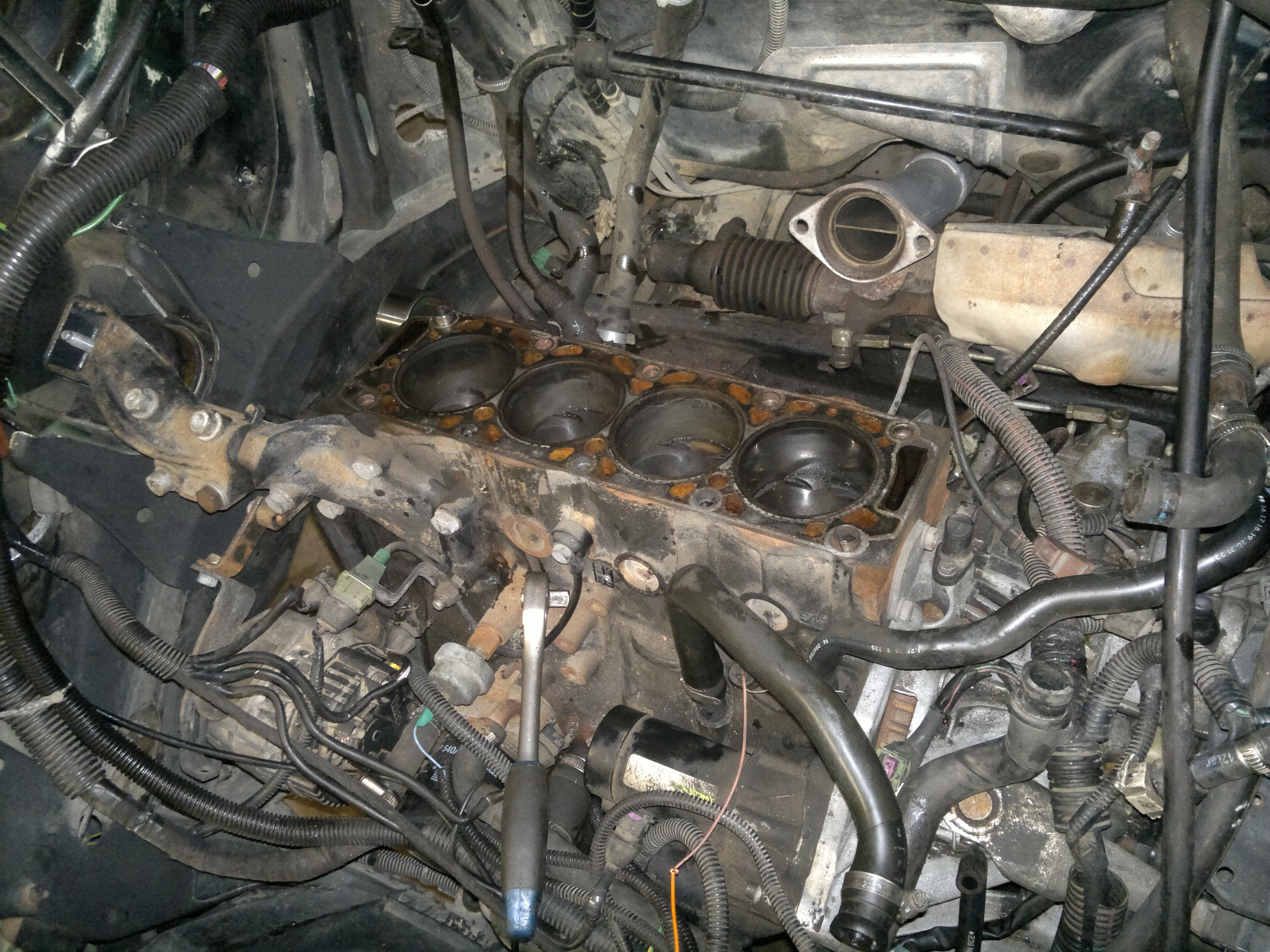

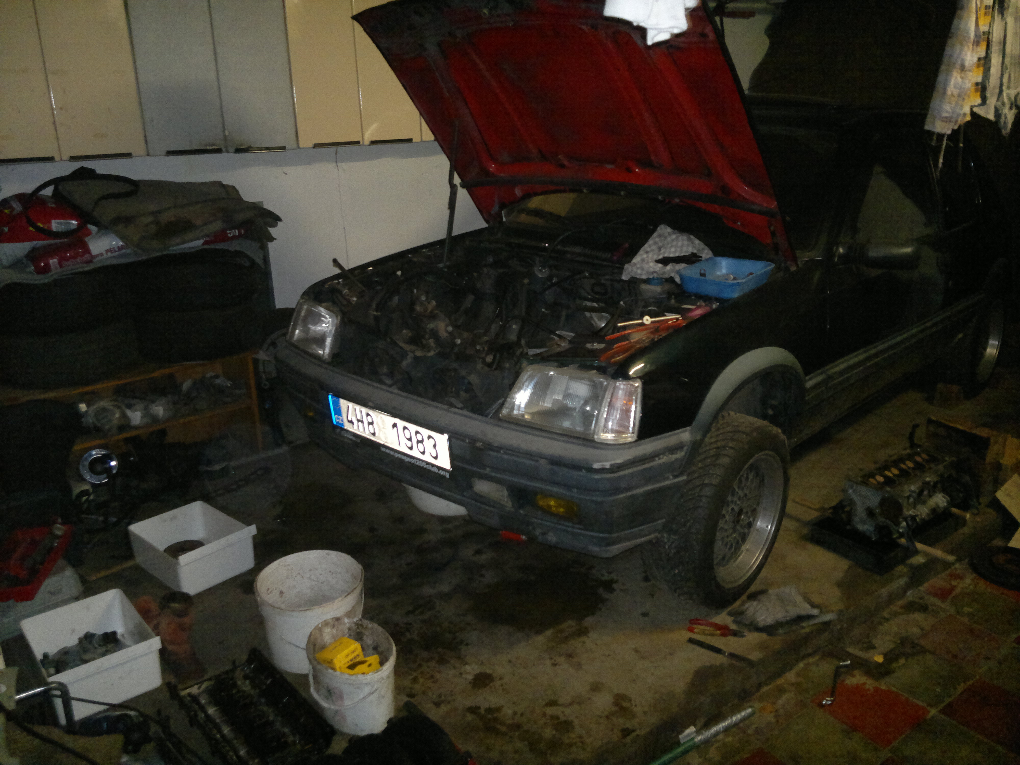

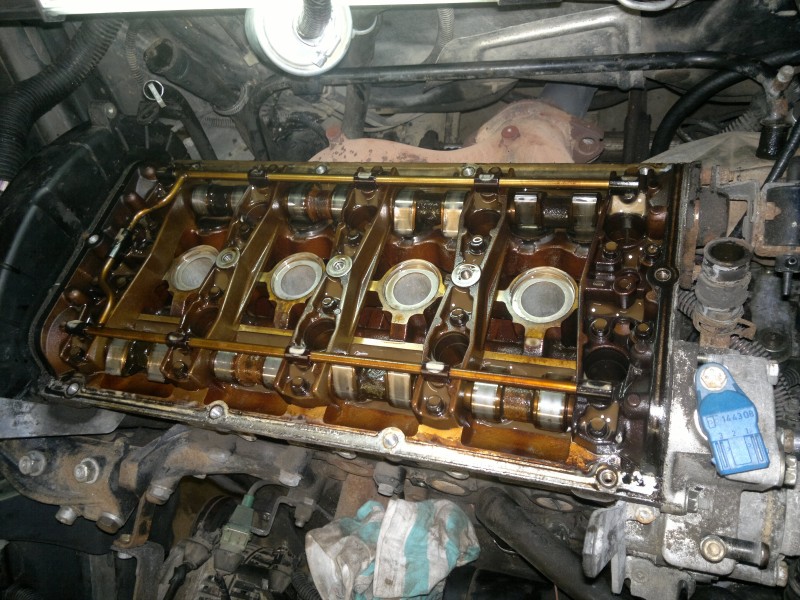

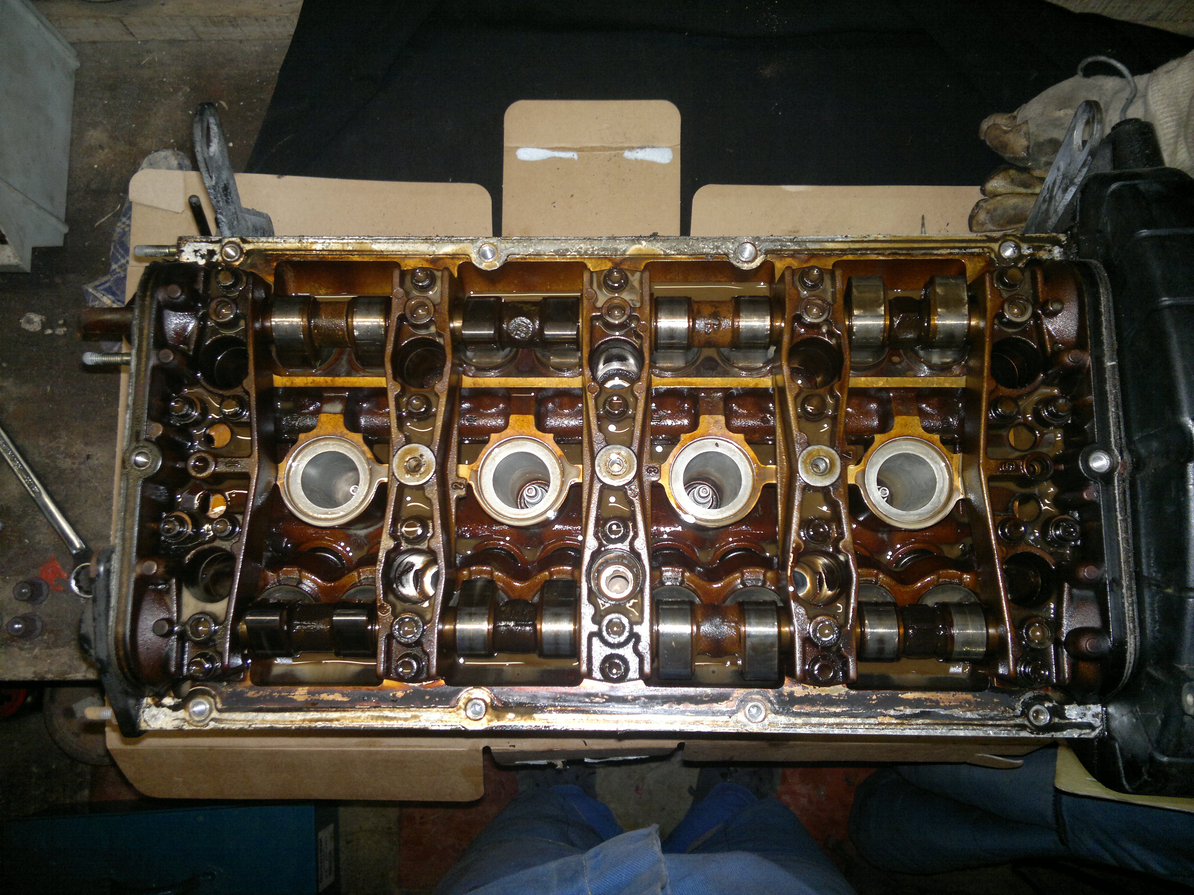

a pokračujem v rozebírání. Alespoň šály na ojnicích vypadaj trochu k světu. Taky sem přehodil HBV za průměr 22 i s nádoboku ze 605ky a zapojil další světla.

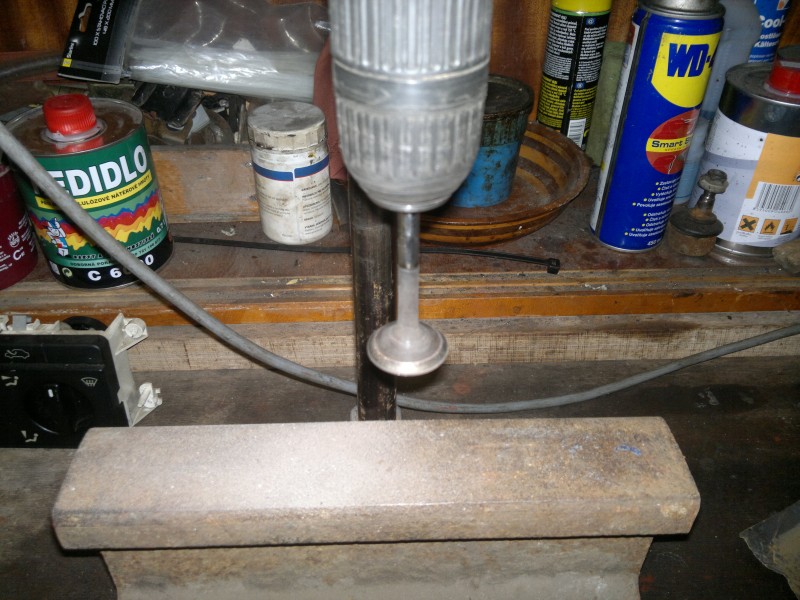

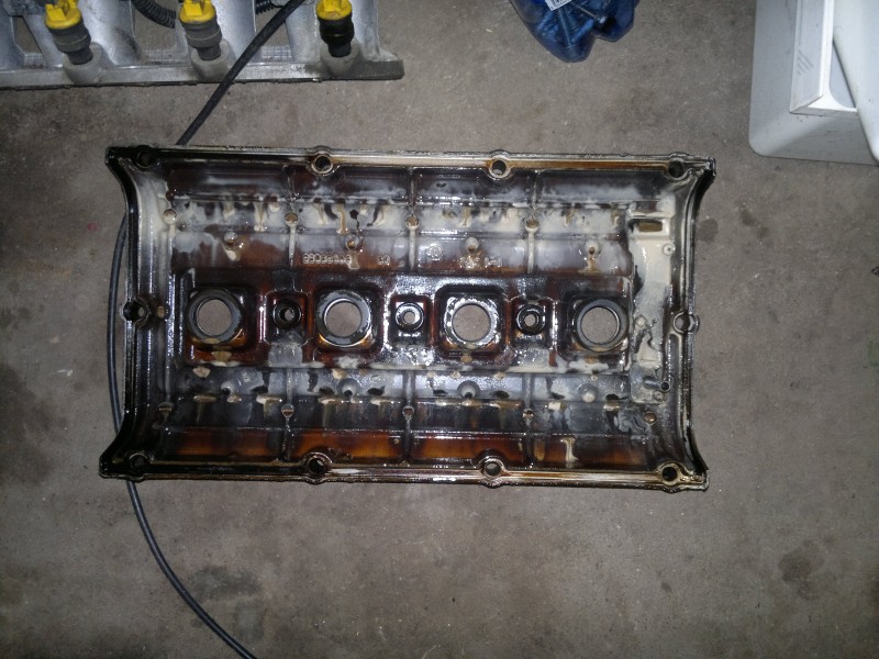

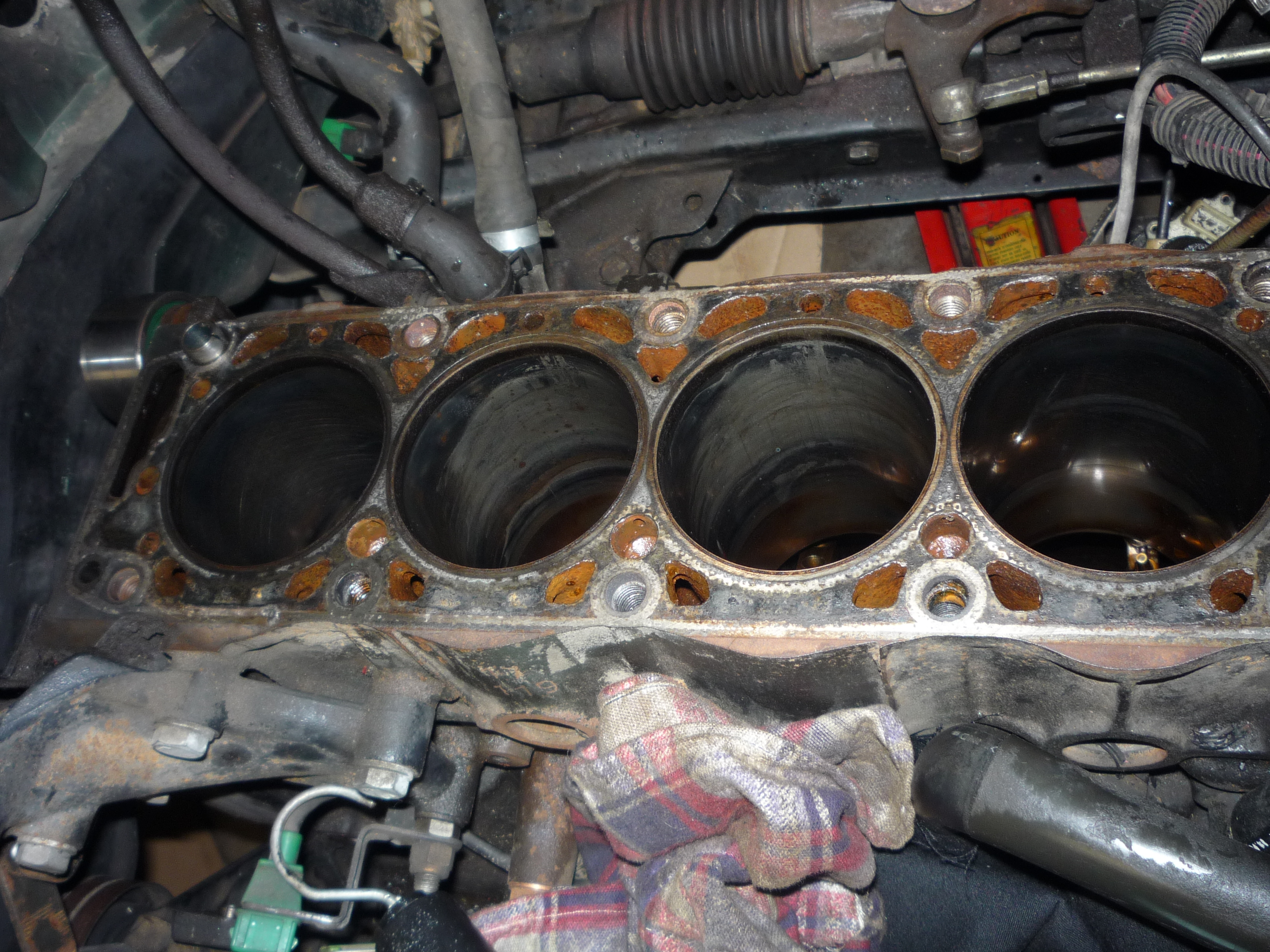

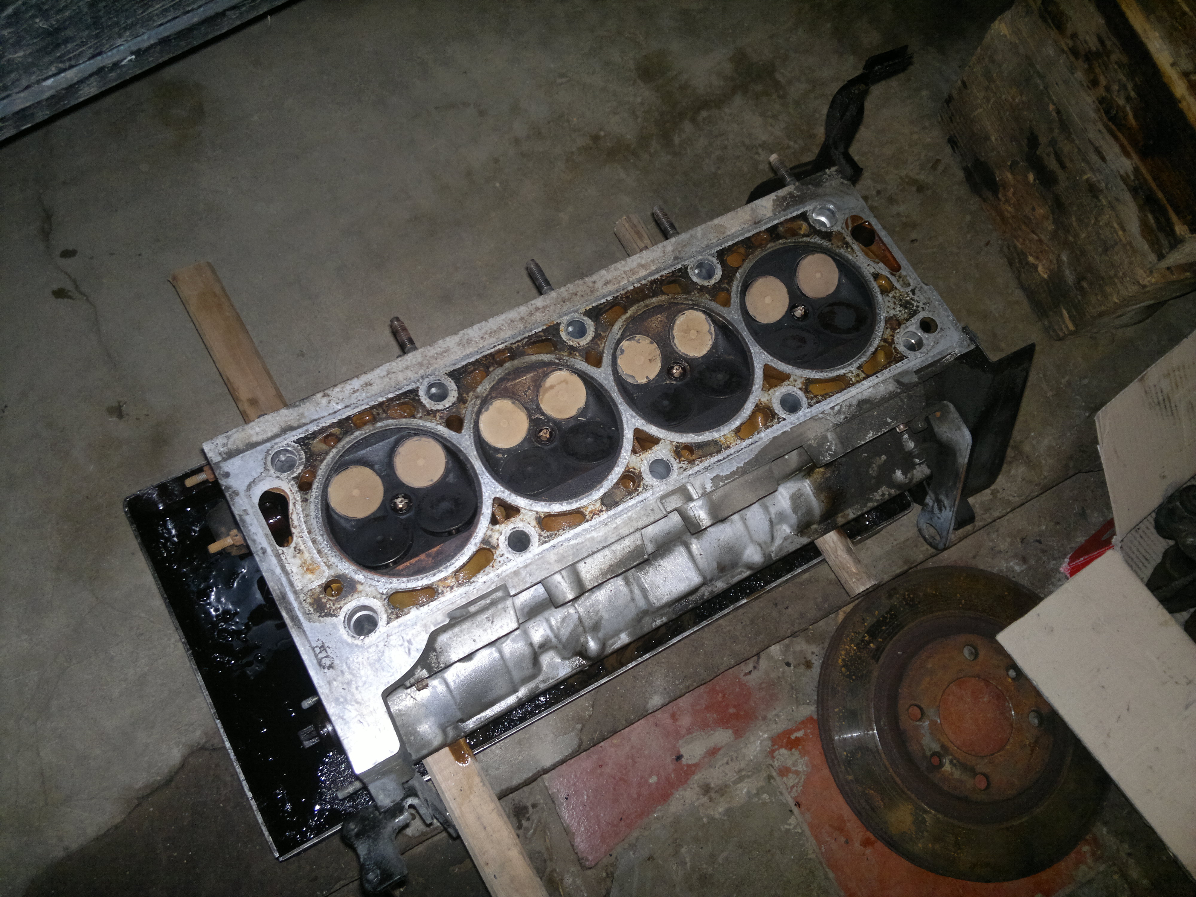

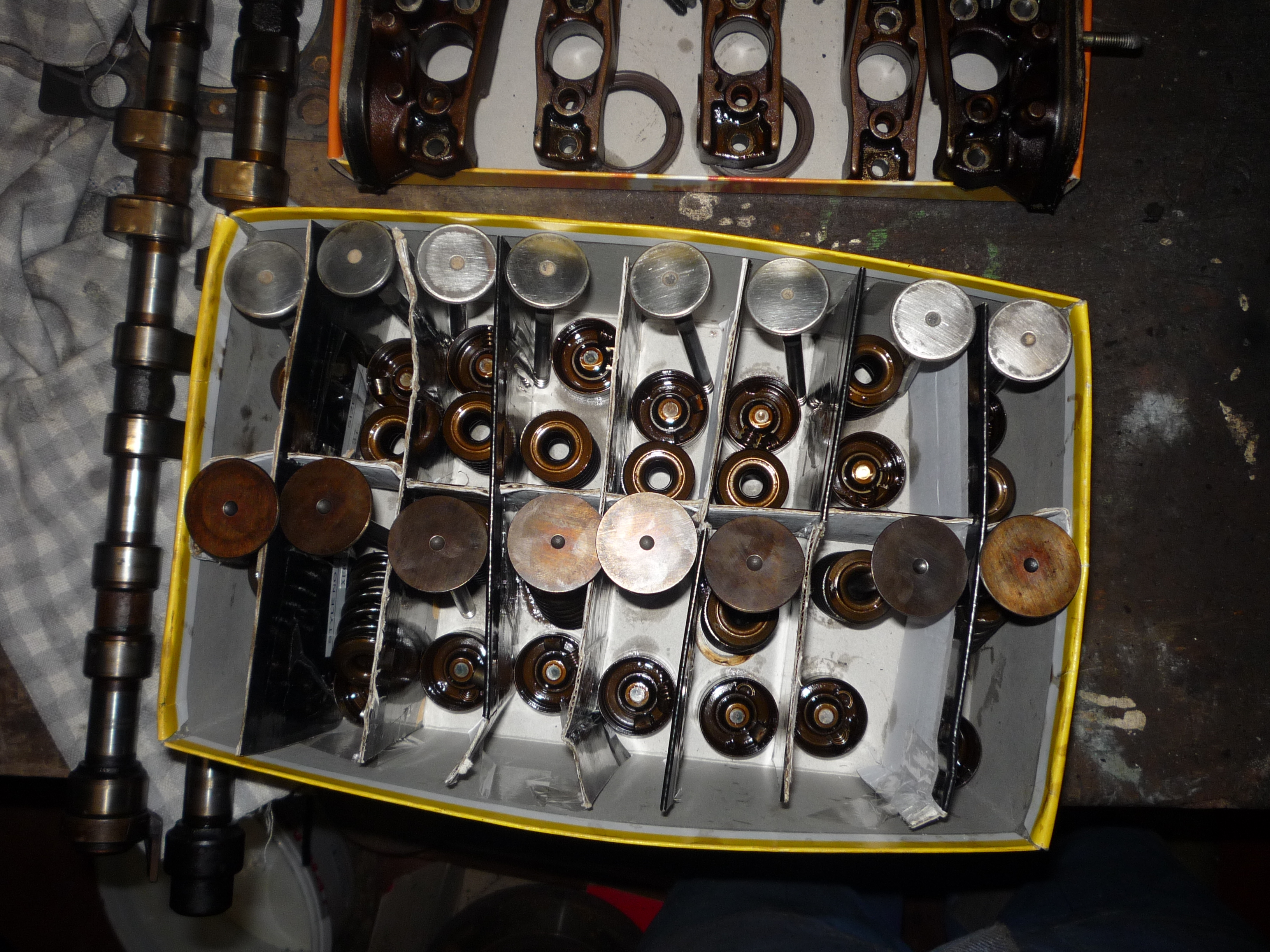

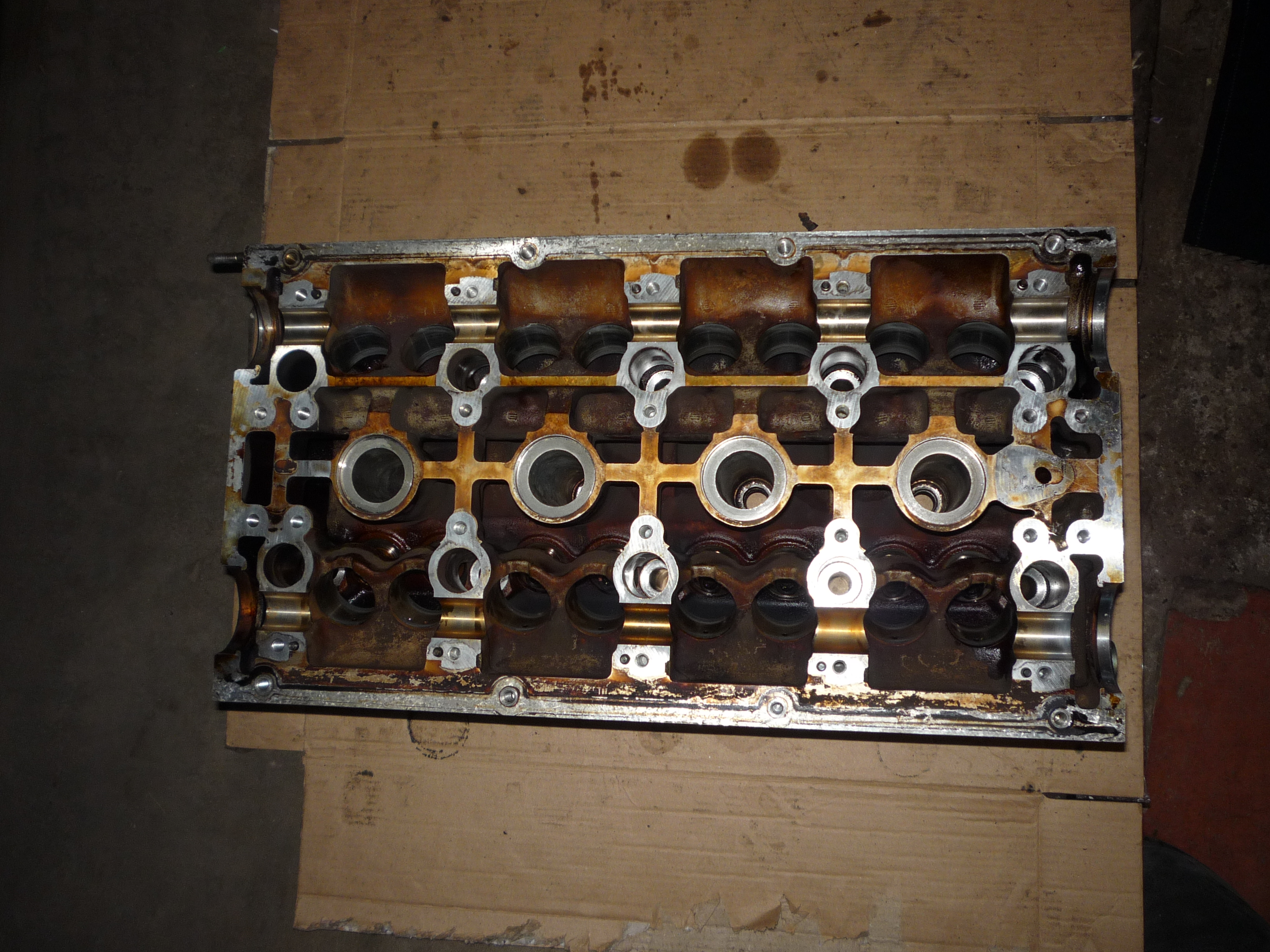

dneska rozborka hlavy a očista pístů, ventilů a toho co zbylo z hlavy
Re: Peugeot 205 Gentry "S16"

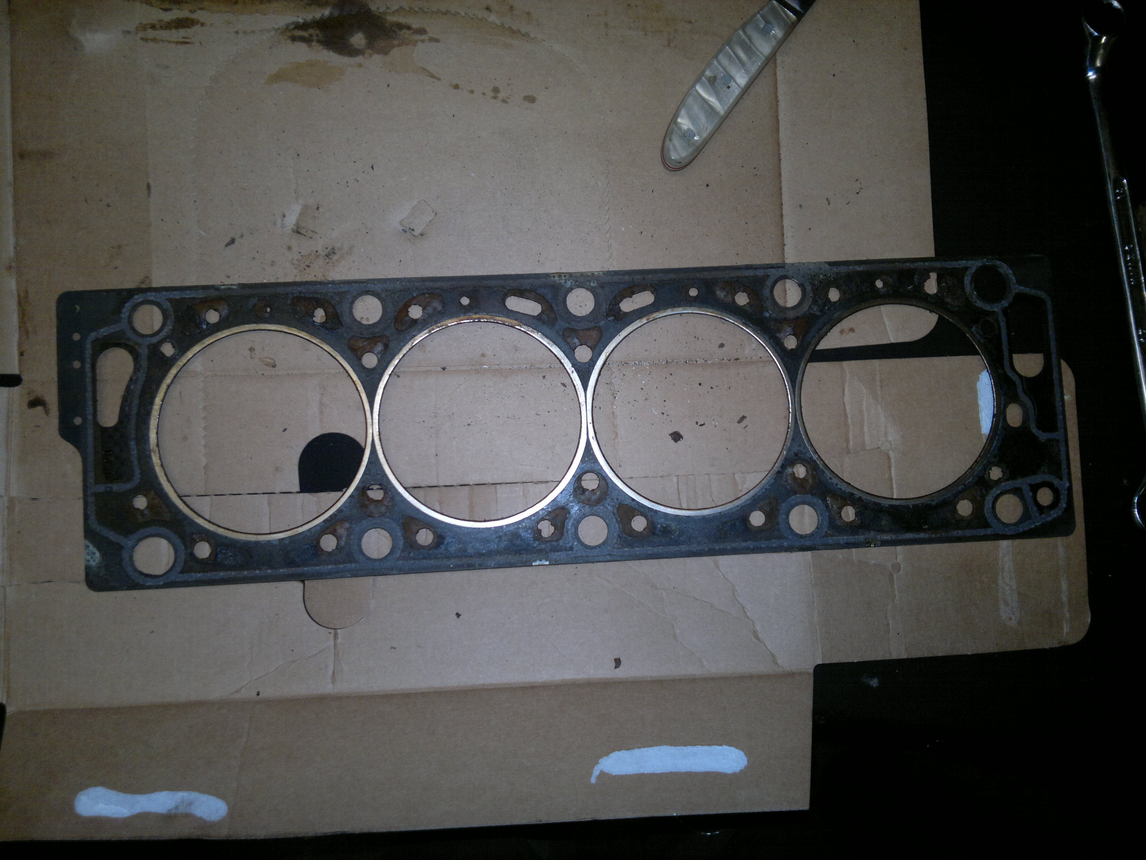

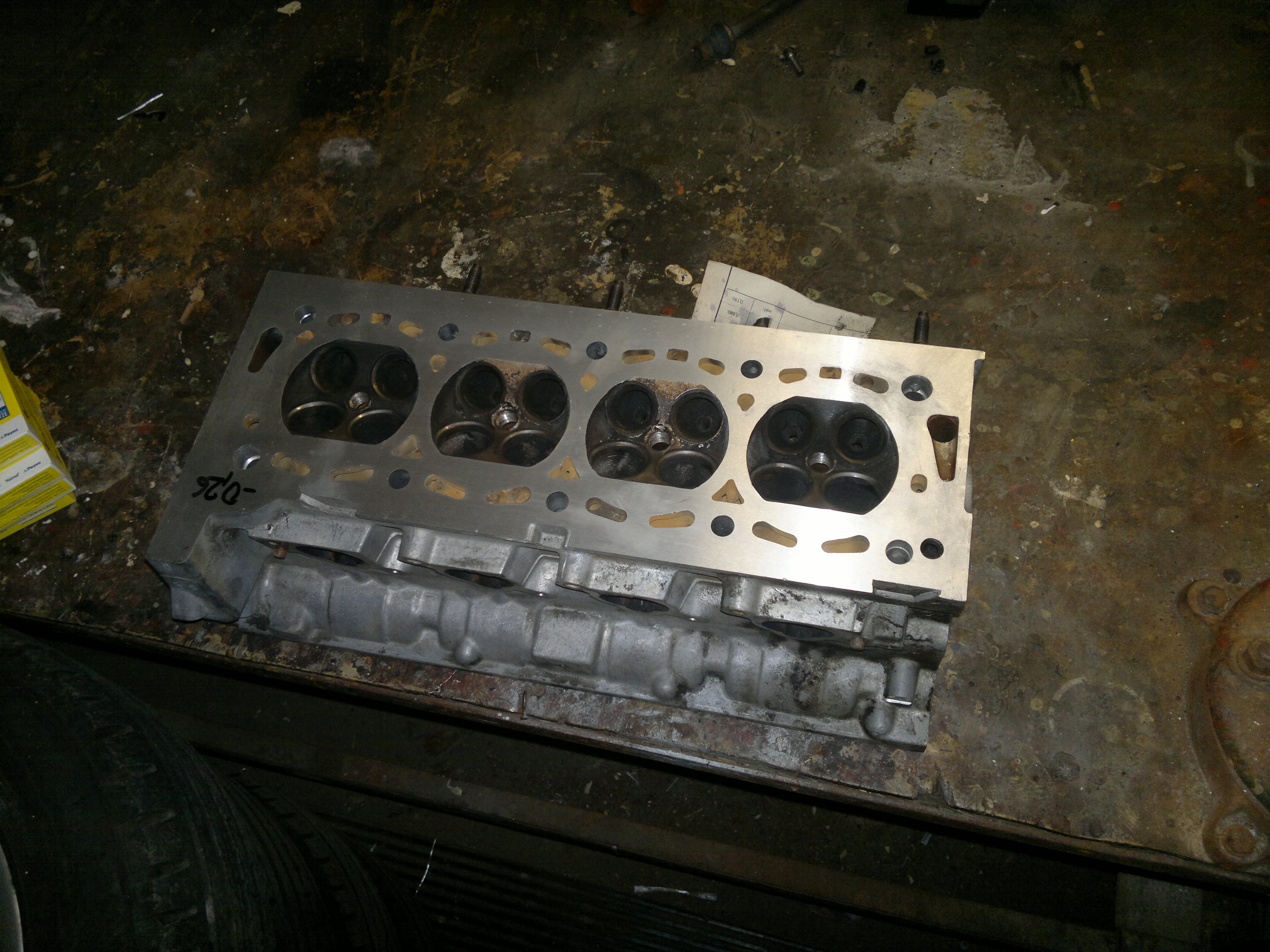

tak hlava se rovná, díly jsou objednaný...

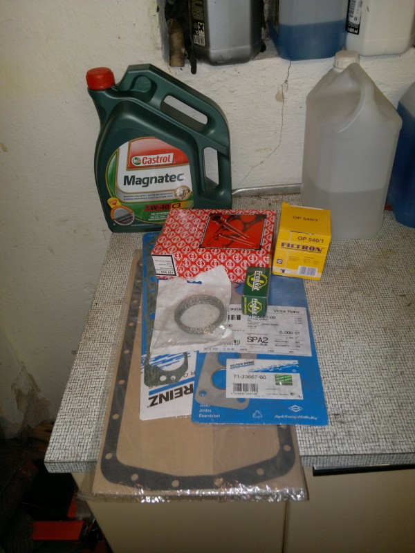

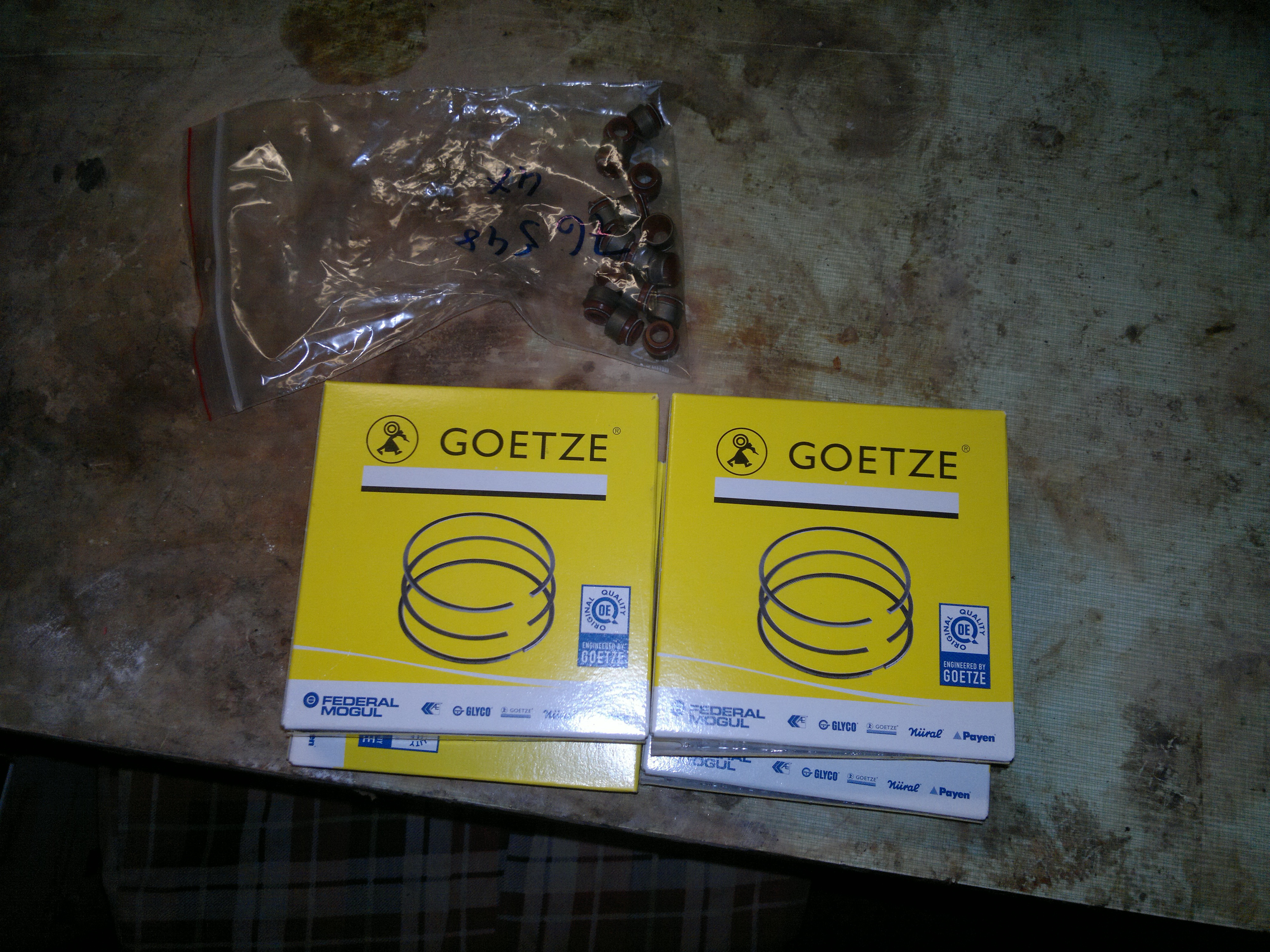

první várka dílů je doma. v pondělí by měla být hotová hlava a pístní kroužky, takže se začne pomalu skládat

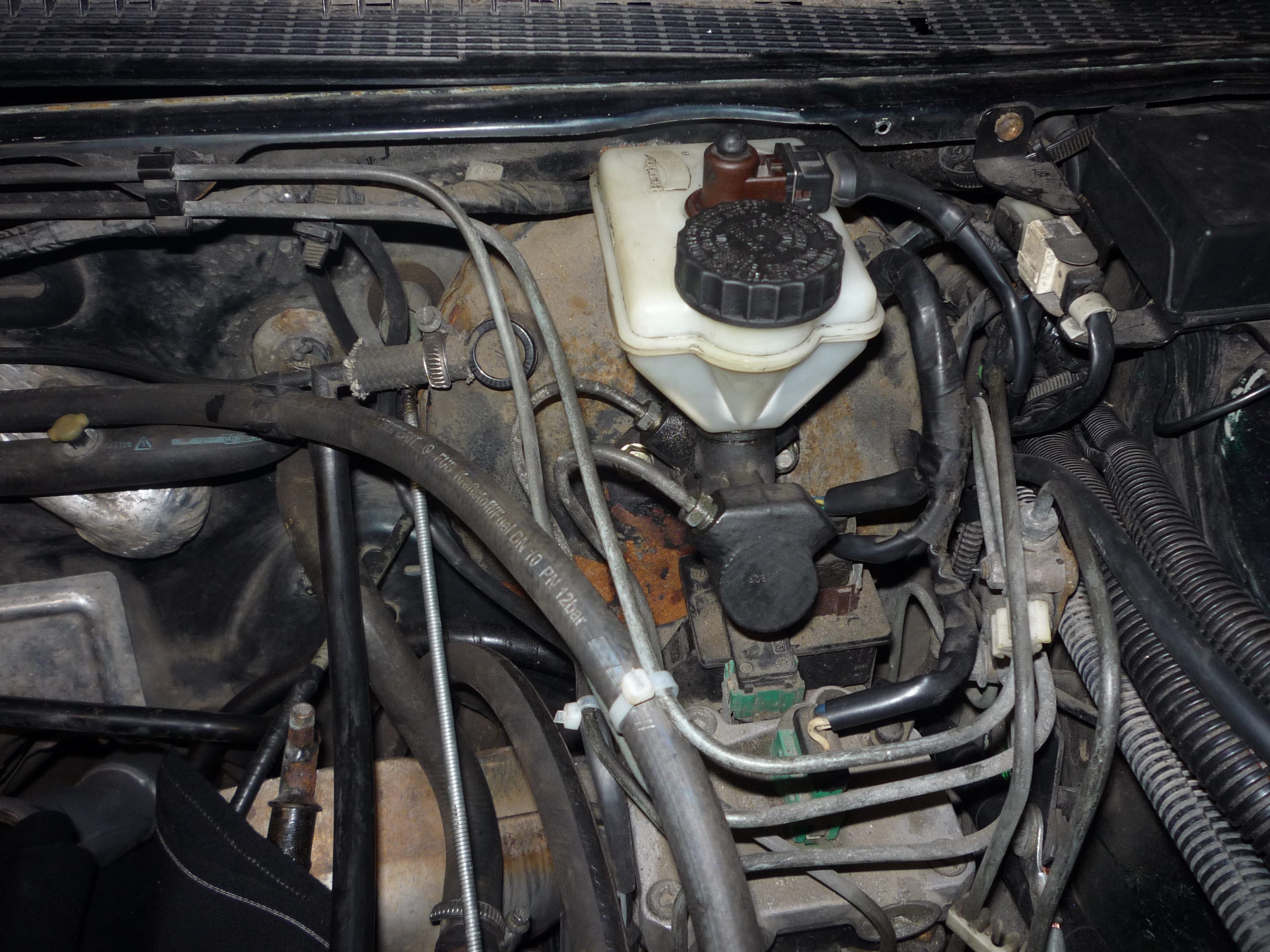

2) nastříkal jsem orezlej posilovač brzd

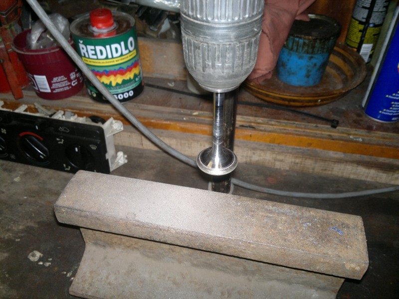

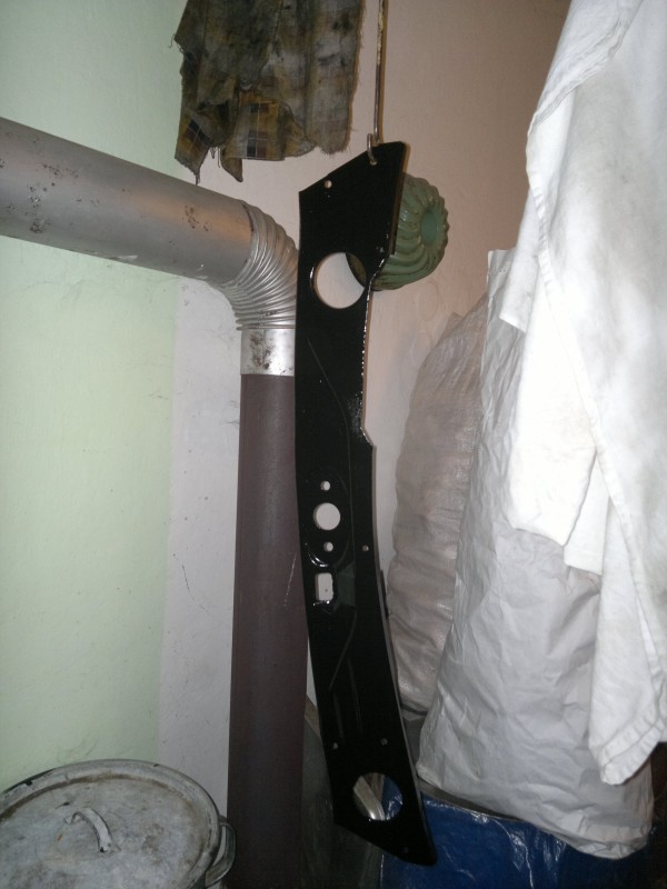

Tak sem dočistil ventily a pak sem zas pošolichal pár věcí. Natřel jsem příčku, co je nad chladičem a dodělal jsem světla ve spoileru, tohle je snad finální podoba

otlakovaná a srovnaná hlava + pístní kroužky + gufera ventilů. už chybí jen těsnění pod hlavu a může se začít skládat

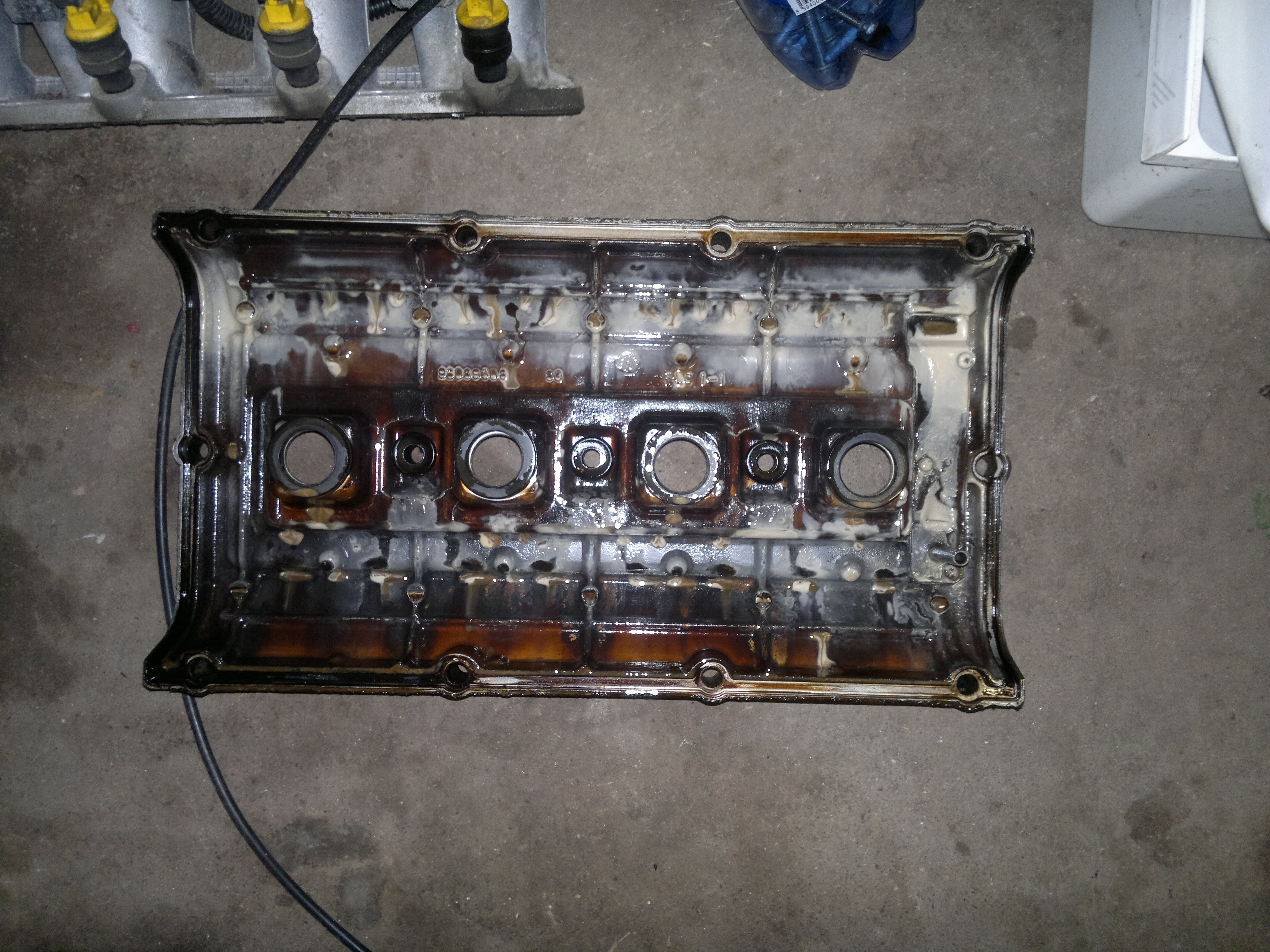

a soty si hraje s víkem ventilů

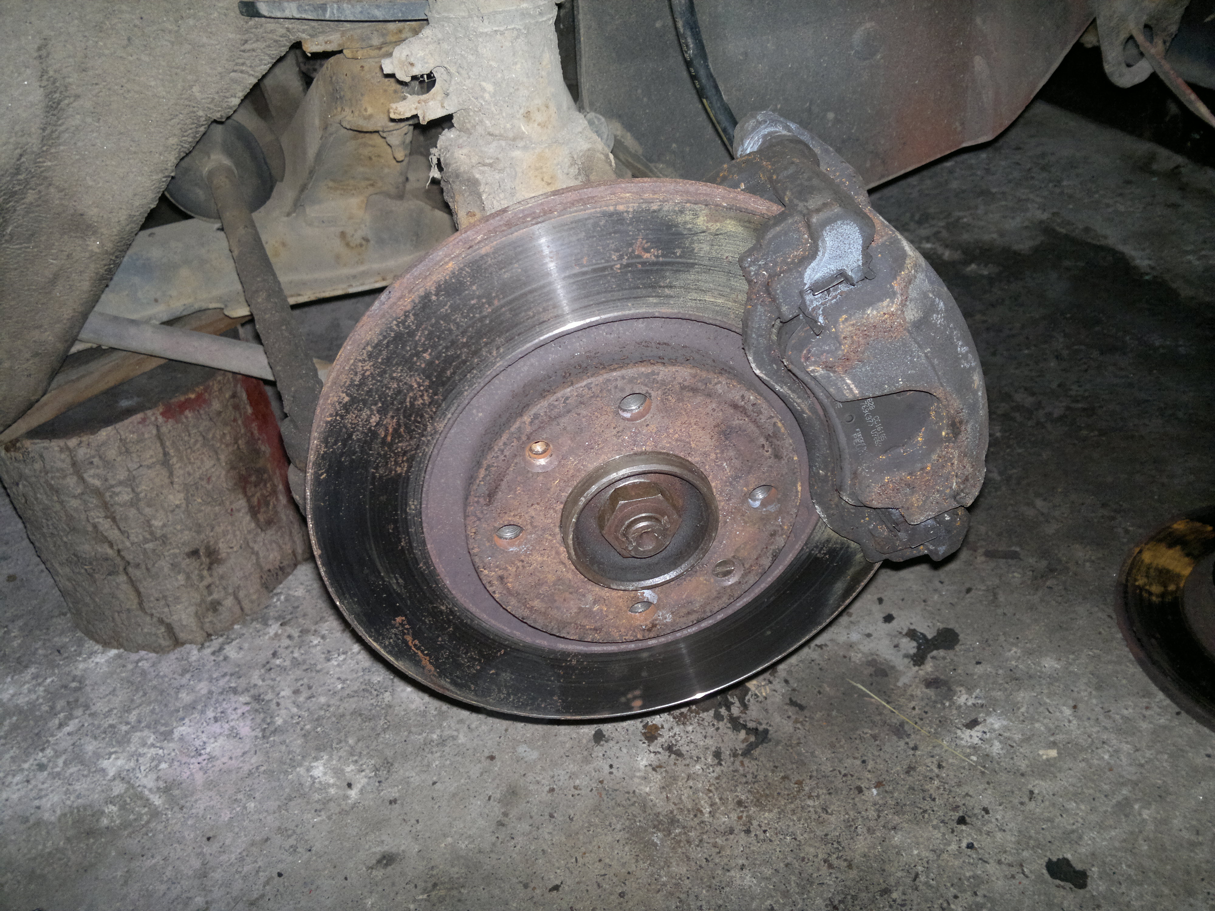

brzdy z citroena berlingo. třmeny bosch, kotouč průměr 266mm a šířka 22mm. tohle je nazkoušku na jinym autě. Dostanou kotouče brembo max a trochu barvy
