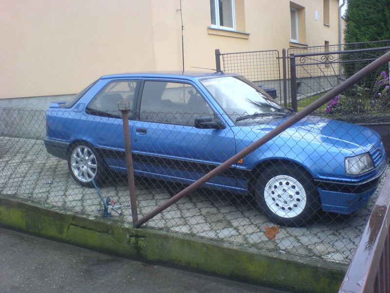

Jenom si nějakej čas budou muset ještě poležet v garáži :-) Ale dostanou novej lak, trochu se budou muset opravit šrámy a pak budou jako nový.

Ještě potřebuju sehnat alespoň 1 gumu a vyzkoušet to :-D

No když se podíváš na název tématu, tak pořádnej motor tam bude :) focený je to jenom pro představu u maloobsahu
Re: 309 GTI16
podle mě se to tam vejde, tenkrát jsme na štěpánoví zkoušeli ouragany 205/45 a výsledný et bylo s podložkou 13 ( při šířce 6,5) a bylo to akorát, takže s 195/45 tam bude ještě víc místa. otázka je, kolik místa zbyde mezi kolem a vnitřkem kastle
Re: 309 GTI16
Nestraš... vzhledem k tomu, že chci upravovat i ty brzdy tak potřebuju alespoň 1 gumu abych jí nazul a měl to na zkoušku. Pak bych musel řešit co a jak, protože kol se nevzdám.
Re: 309 GTI16
tak všechno se dá spočítat, kolik máš místa do vnitřku kastle s origo speedline ? no a vem v potaz, že tyhle jsou o půl palce širší, tedy o čtvrt na každou stranu při stejném ET, takže oproti speedline jsou tyhle ráfky blíž vnitřku kastle o nějakých 6mm. což bych já třeba u xsary byl vzadu vprdeli, takhle tam más s origo kolama a gumama tak 5mm místa.. francouzi bláznivý
Re: 309 GTI16
Teorie je jedna věc a praxe je druhá :-D
Ale propočítaný to mám a vejít by se to mělo. Náprava bude zgenerálkovaná takže v ní problém nebude.

Kdyby se dalo sehnat Tčko za rozumný peníze, tak o něm budu i uvažovat, ale jinak myslím že 118kW po GO s tím zahýbe víc než slušně (možná líp, než vyběhaný Tčko).
A do budoucna jsou nějaký plány, ale nejdřív musí to auto jezdit...
