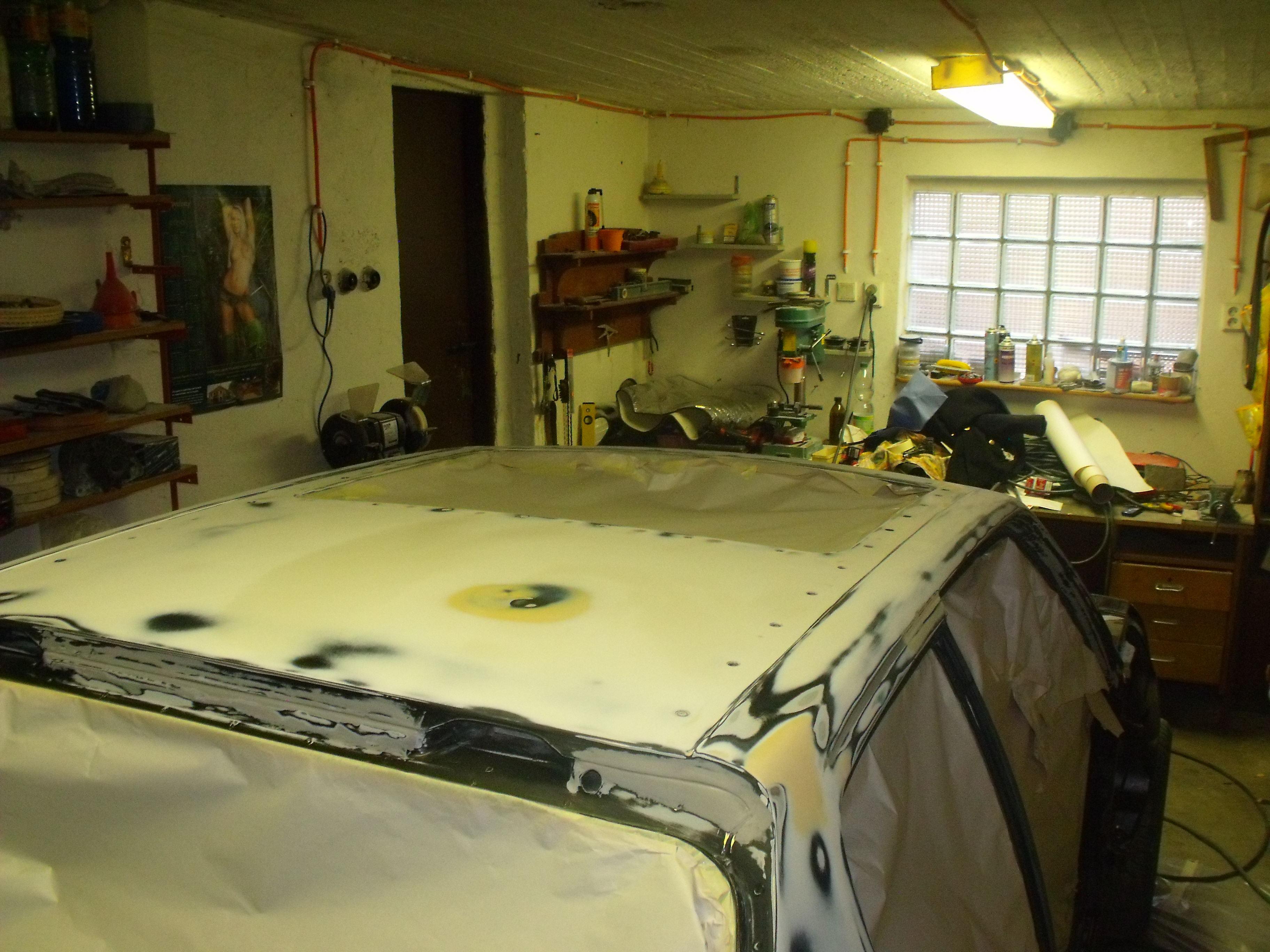

Tak po delší odmlce nějaké novinky ,, Gti je konečně ve stříkacím tmelu od minulého víkendu a dokonce je i vybroušen a až na pár detailů připravené na plnič
s kolegou jsme se na to vrhli a za tři hoďky bylo prakticky hotovo
Teoreticky jestli se nic neposere tak by to mělo být lepší jak nový

Pokračujeme ,, Příprava na plnič
Dalo to zabrat Nejdřív vybrousit stříkačák dotmelit nedostatky , nanést terosen na prahy vybrousit terosen do roviny přebrousit všechny falce nanést pružnou hmotu mezi spáry a tak dále ....

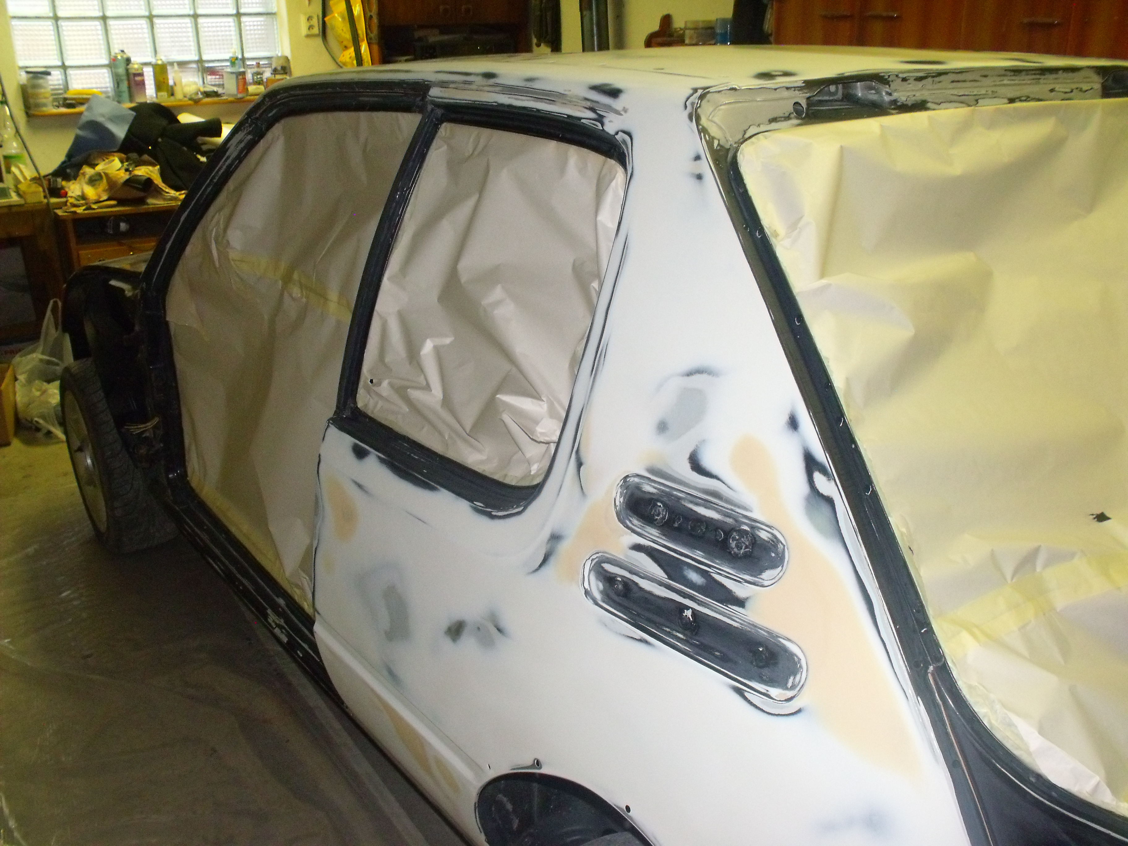

A jsme konečně v plniči a už pomalu brousíme
Velká paráda stříkat plnič s dvacítkou kompresorem

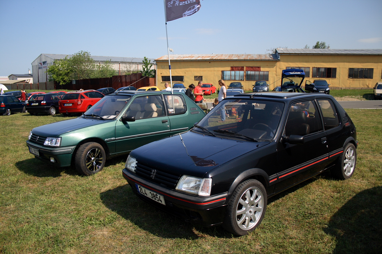

Re: MŮJ NEDOKONČENEJ ! ČERNEJ ! PEUGEOT 205 1.9 GTI

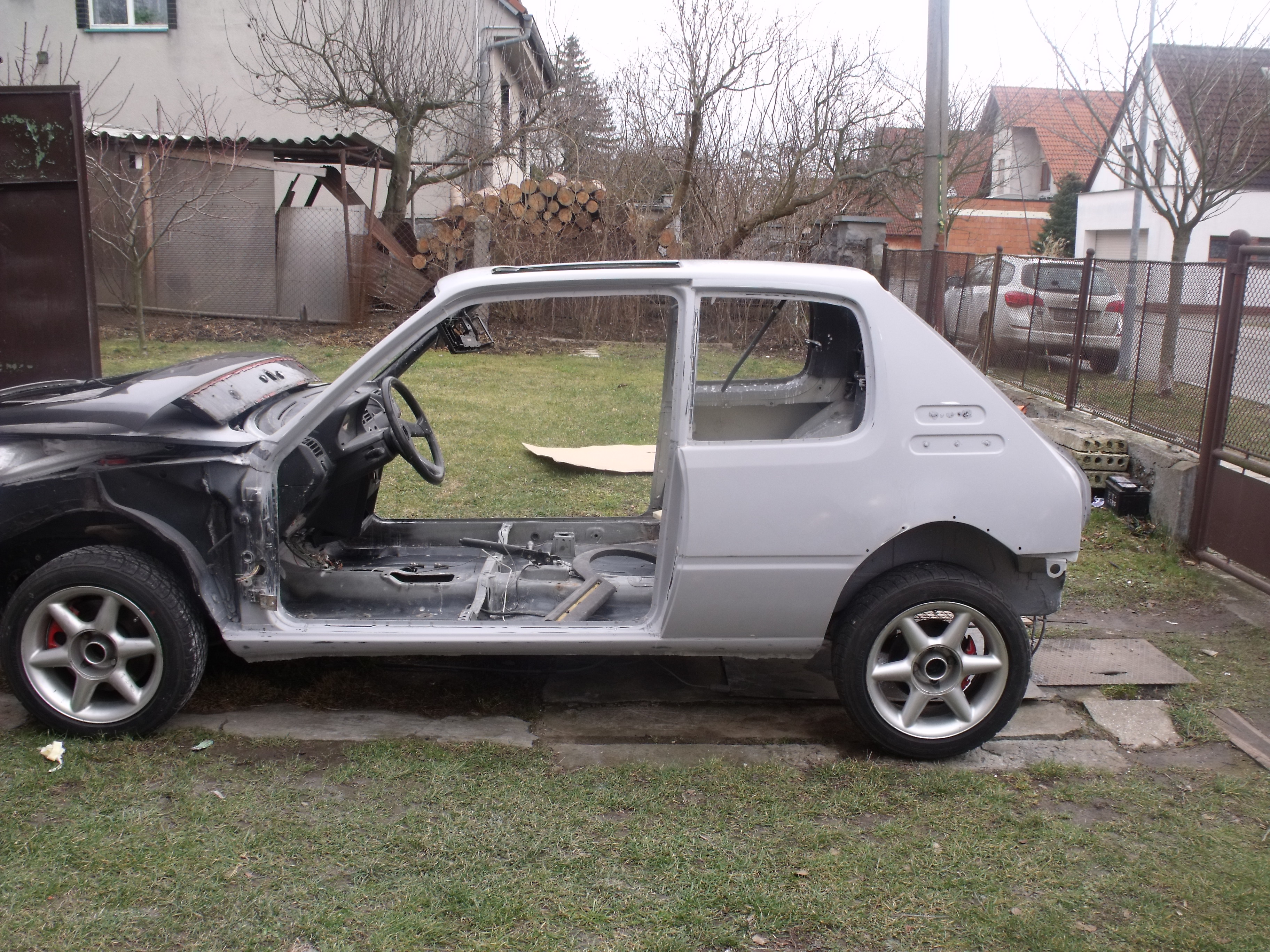

no i na týhle fotce je trochu vidět koroze
tak hlavní je, že ty máš auto a mě marcel prodal míčko
To není koroze to je jen povrchovka že mi na holej plech cáklo trochu vody před týdnem ,,zdravější gti nenajdeš
já mluvil o korozi na tý mojí fotce (B sloupek dole)
Aha aha tak to ano
Chytlé to bylo jak jsem si to dovezl ,,pak to dva roky stálo a díra byla na světě
Jo už v tom Mýtě n até foto to mělo chycený blatníky pupínkama

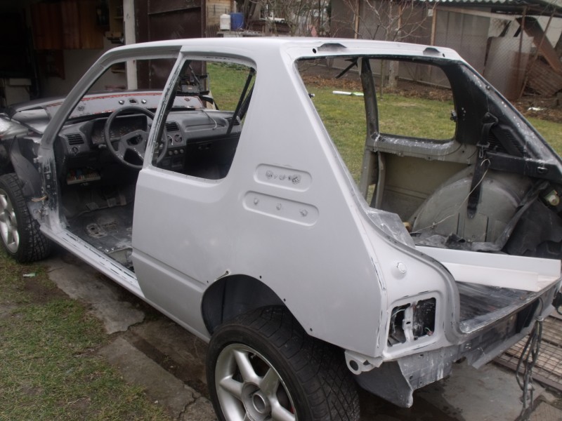

Tak pomalu pokračujeme ,, Skelet je připravený na lak kolem 15. poputuje do práce na lak
A pomalu začínám připravovat , lakovat a renovovat drobnosti
Tak v pondělí jede skelet na lak :) Držte mi palce abych něco nezmrvil ..
