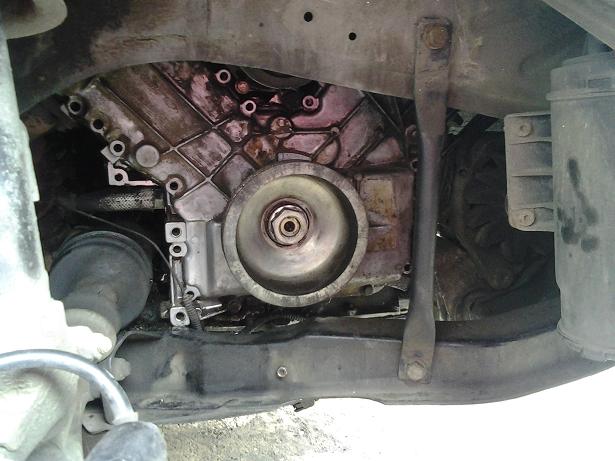

tak začal sem bojovat se 605.Nadešel na ni čas,ale zasekl sem se na povolení řemenice.Je ještě z fabriky originál zalepený závit a nejde to vůbec povolit.Ani 14 atmosférový kompresor nepomohl...
- 2012-09-13 16.24.04.jpg (73.84 KiB) Zobrazeno 6584 x
- 2012-09-13 17.01.28.jpg (65.74 KiB) Zobrazeno 6584 x
Re: Peugeot 605 Gutmann Royal Look
zkusil bych to nahřát
už se to povedlo v pátek nějakým šíleným ,,povolovacím kladivem" který musí držet dva lidi

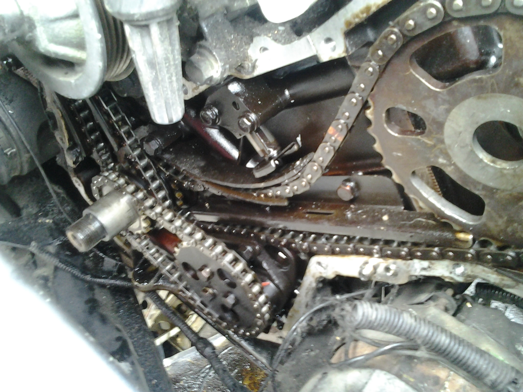

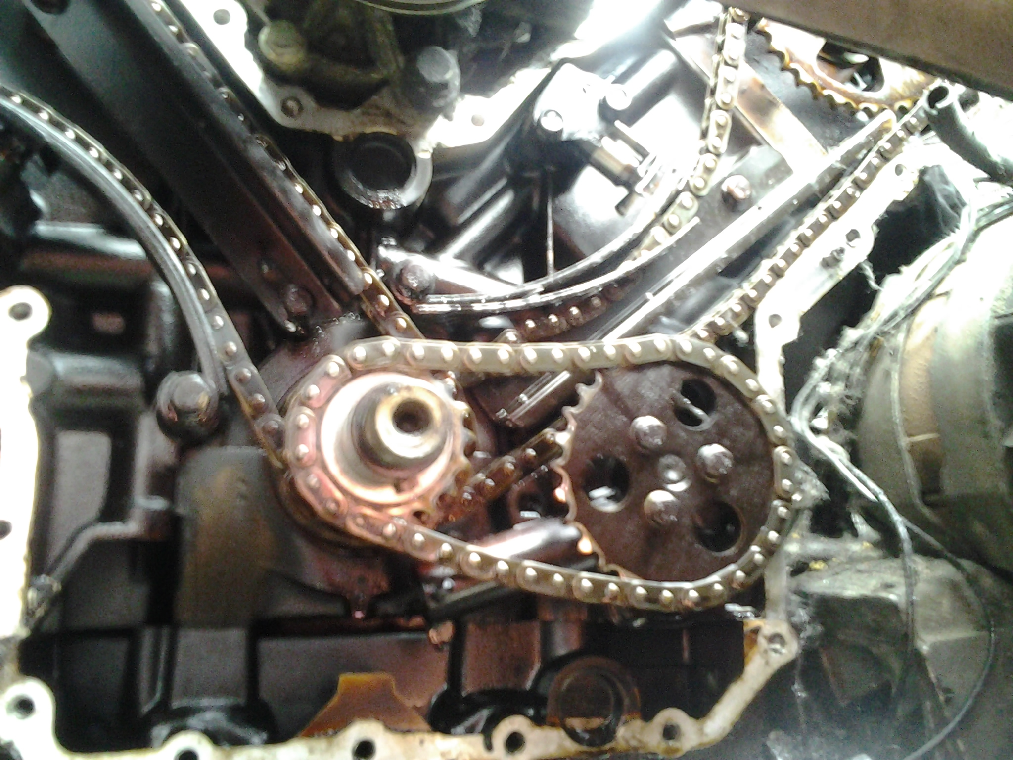

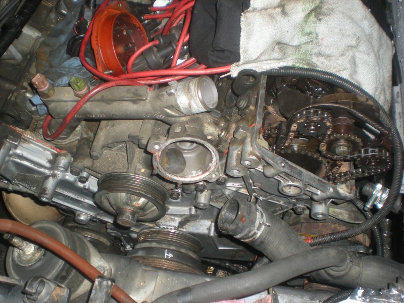

tak me ceka sehnat vodici kladka a gufero na kliku a muze se skladat...
tak to dopadá,když člověk nemůže spát.Rozvody V6 jspu hotovy
