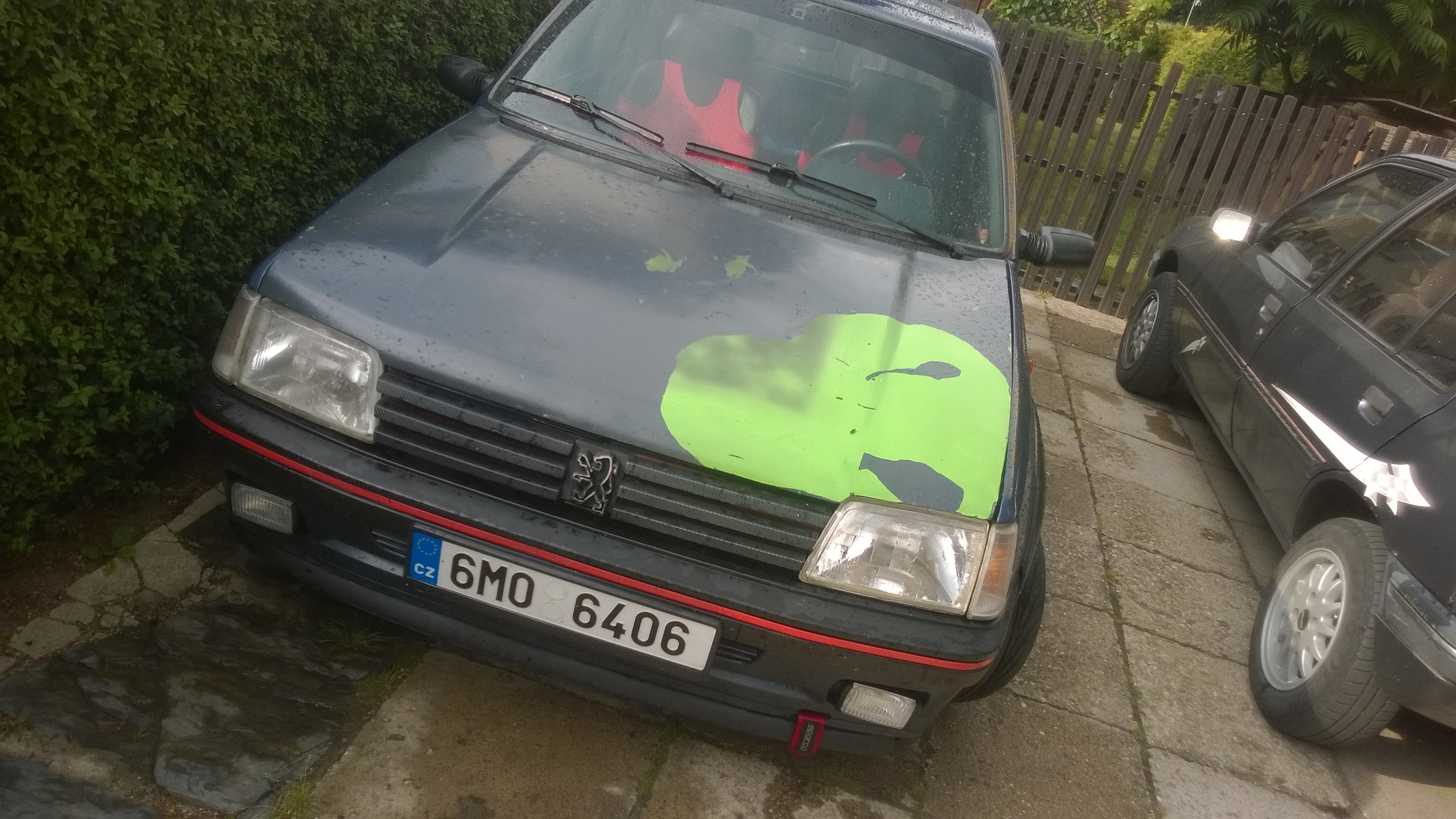

tady máš fotky jak ta kapota dostala na frak

Jo to je Tomova kapota... hmm... tak to pak jo

Děkuji za fotky.
Jsem si říkal, že pravá strana je docela dobrá.
..zdá se mi to, nebo ta Octavia je jen poškrábaná?

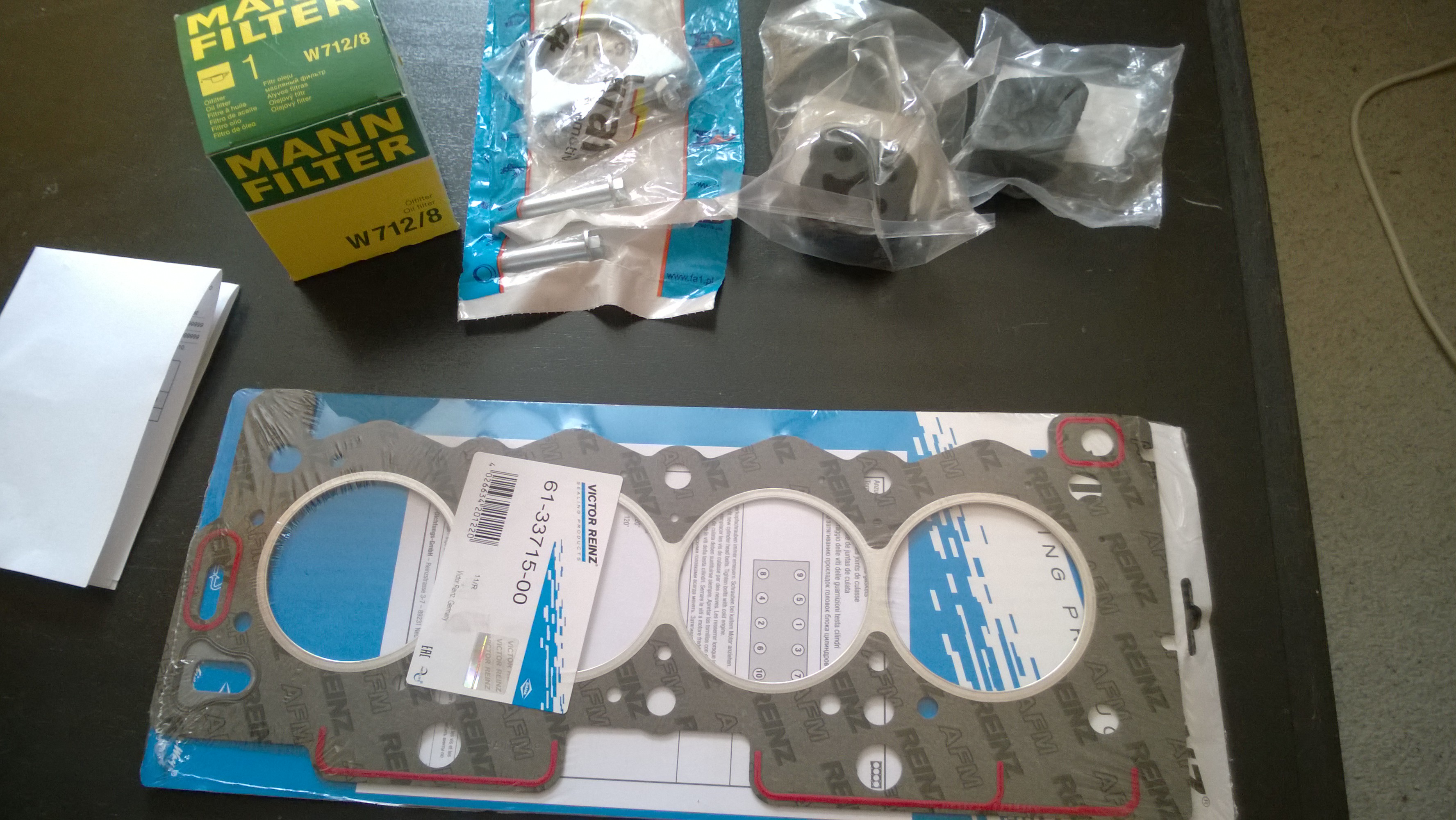

Jinak už mám doma nějaké srandy (těsnění pod hlavu a prkotiny), ale zatím jsem se nedostal k výměně. Nedávno jsem měnil jen olej + filtr, už měl najeto dost.

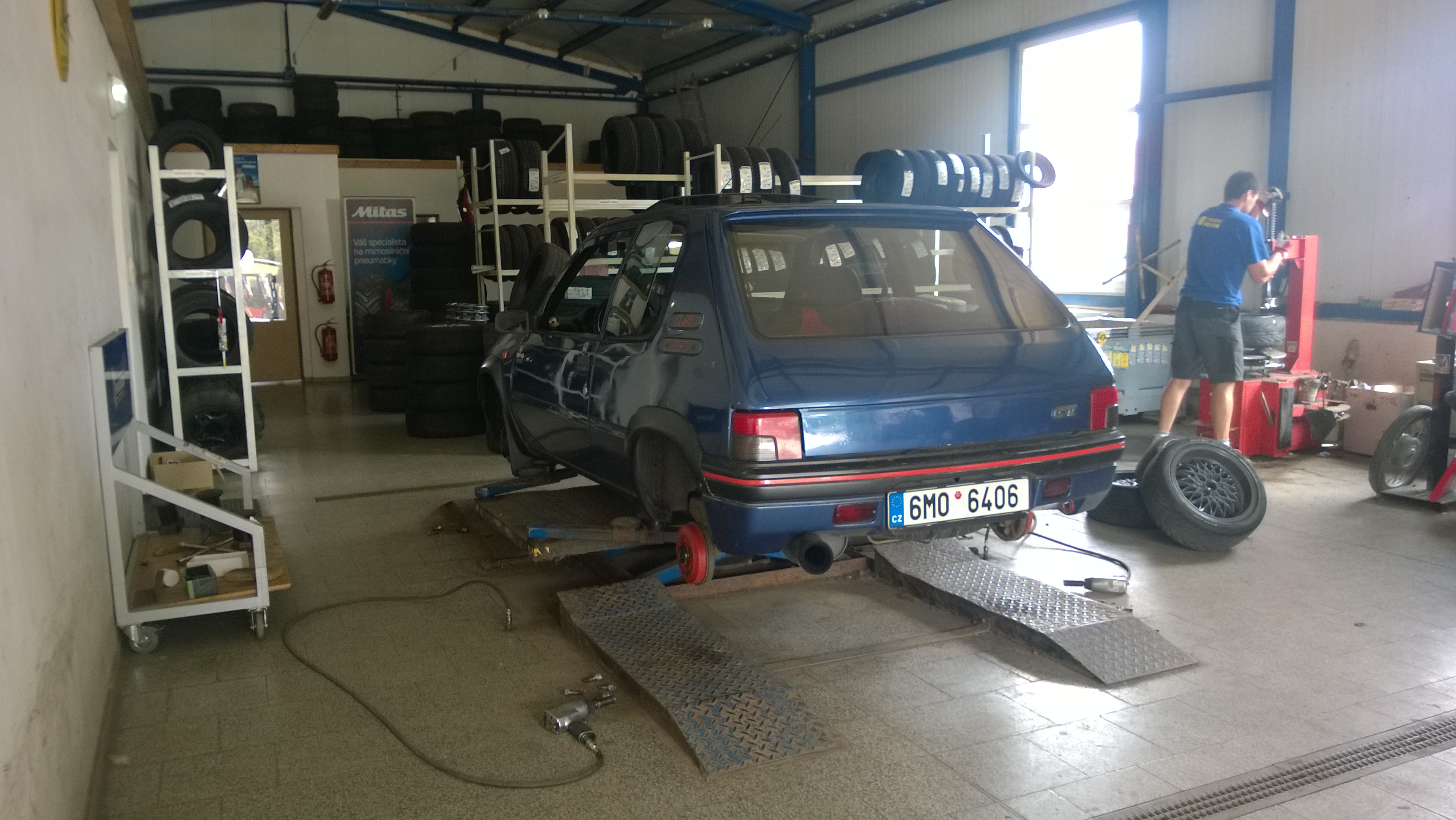

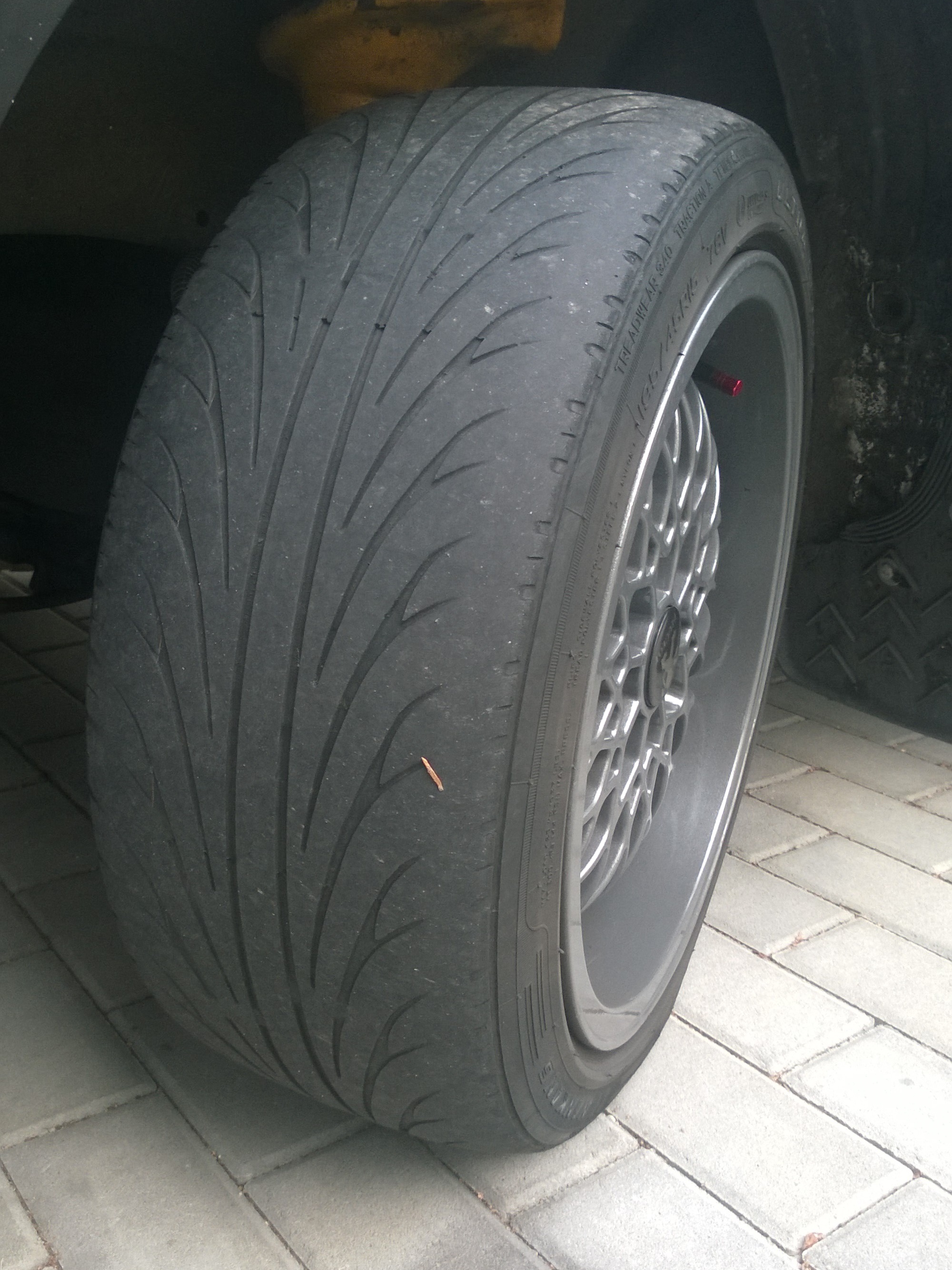

Teďka nás čeká výměna pneu - ano v půlce léta
trošku jsem to neodhadl na jaře. Po krajích pneumatiky už vůbec není vzorek..
Sehnal jsem 195/50/15 (nyní 195/45/15) - ten centimetr navíc snad tolik neudělá
Po přezutí si raději zajedeme na geometrii

Máme přezuto, tak už zase bezpečněji
Předtím mi trošku klepal volant při vyšších rychlostech, teďka už to nedělá - asi bylo něco špatně vyvážené

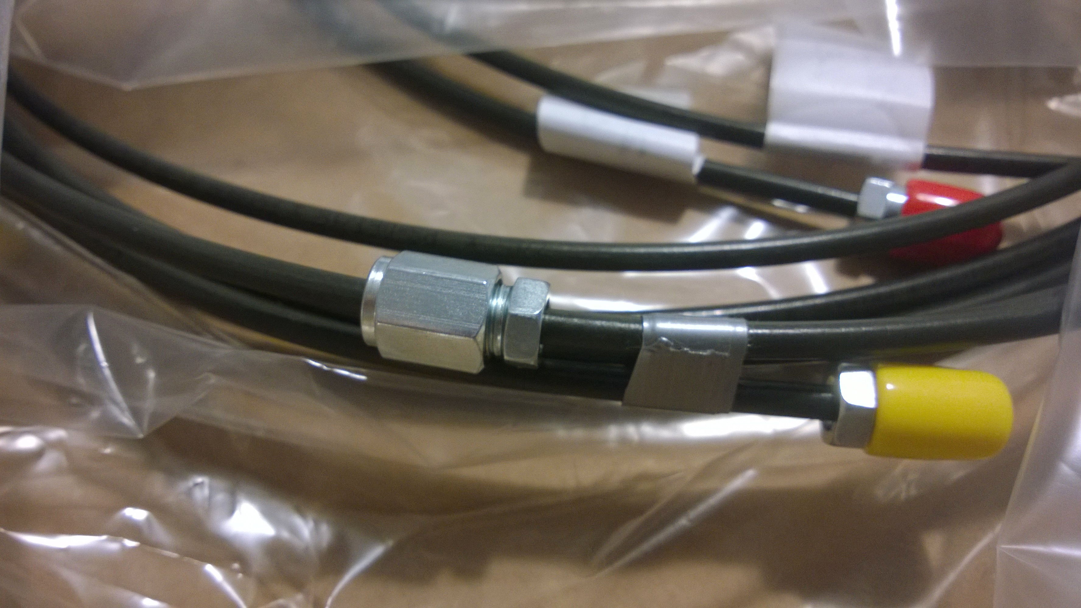

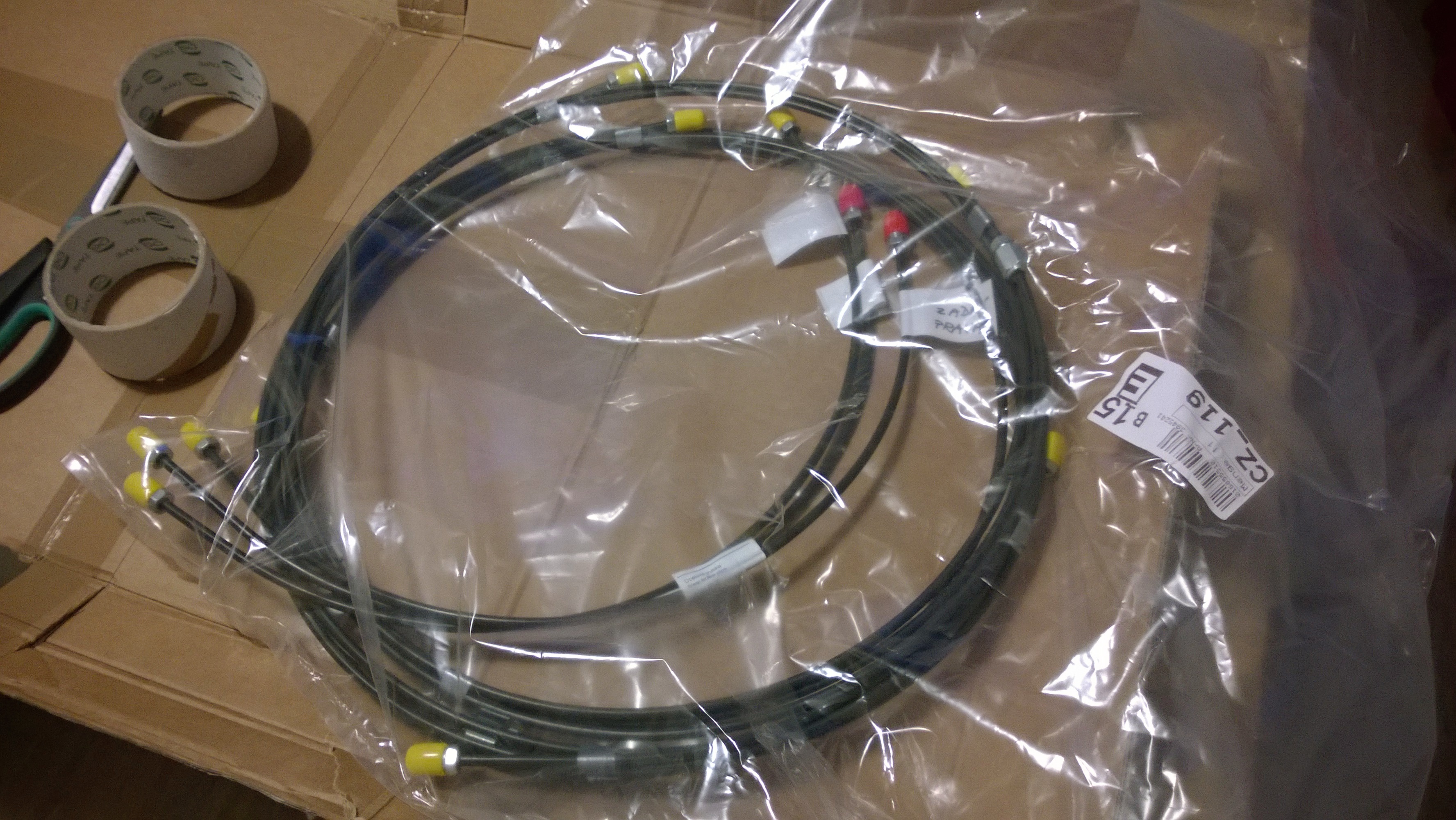

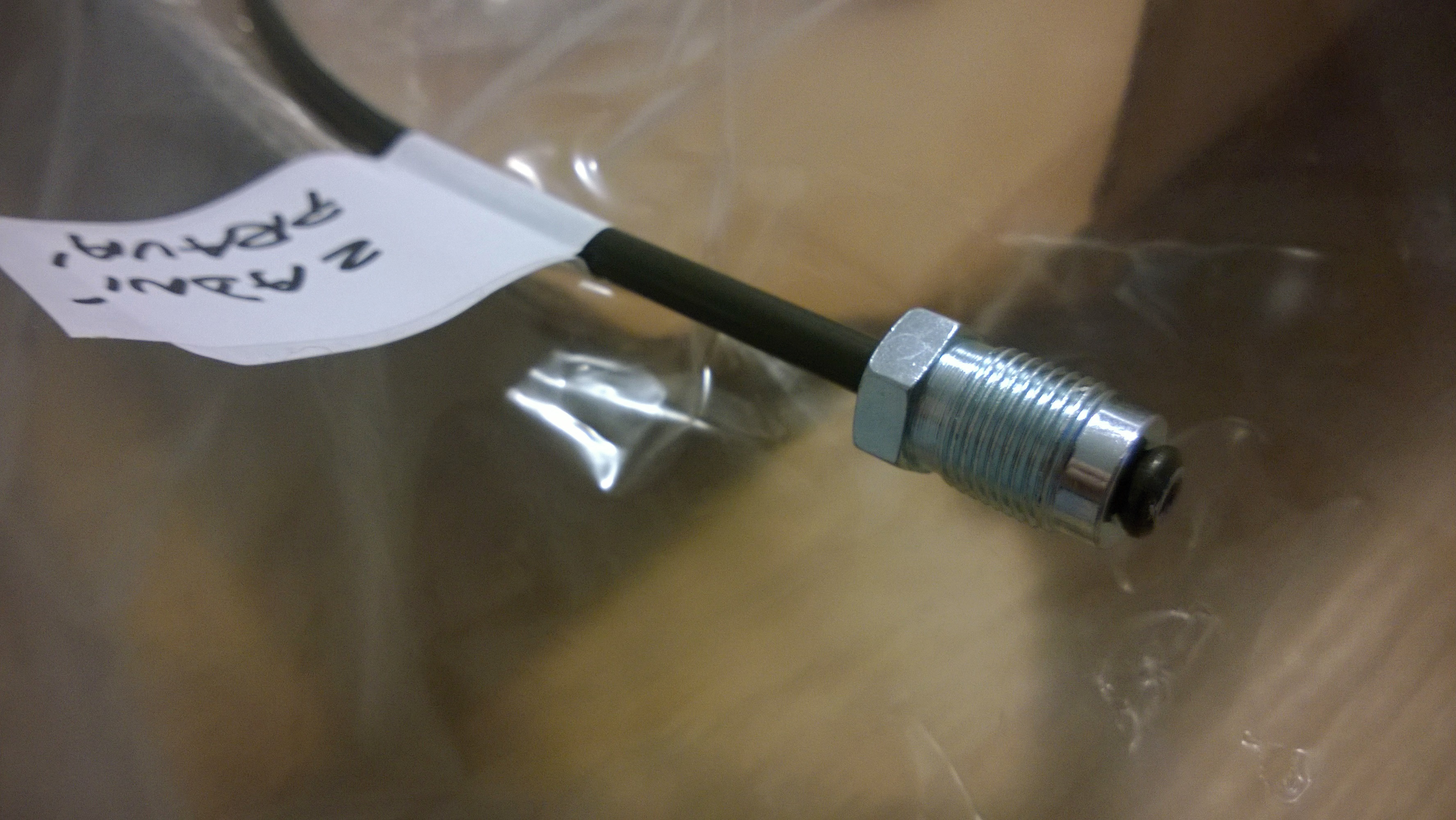

Budu dělat brzdy - mám objednanou celou sadu brzdového potrubí (poplastované ocelové) a vyměním rovnou v celém autě. Až se mi povede rozdělat buben, uvidím jak na tom budou pakny, možná taky koupím nové. Přední brzdy dělal Honza před rokem. Rád bych sehnal brzdový posilovač z GTIčka - měl by mít 9", zatímco maloobsahy mají 7". Nevím zda uvažovat o vyměně i hlavního brzdového válce
Dál chci rozdělat motor a konečně vyměnit těsnění pod hlavou, hlavu nechat srovnat a udělat si vůle na ventilech.. asi rovnou udělám i rozvody.

Není to přímo plast, ale PVF - prostě antikorozní ochrana. Naohýbané nejsou, to si budu dělat sám.. jen nachystané délky, převlečné matice a napertlované konce. Zítra bych to měl mít doma, tak dám vědět.

http://www.brzdovepotrubi.cz/nabidka.html - cena 690,- za sadu, 120,- dobírka

Pro brzdové potrubí jsem byl až dnes - pošta měla zpoždění. Trubky jsou docela pevné. Budu raději kupovat ohýbačky, abych to náhodou nedolámal
Přidávám fotky pro info.. zatím vůbec nevím kdy dojde na výměnu, ale Pug už přestal brzdit - dnes jsem došel k autu a brzdovka je prázdná.

Na trubky raději kup tu ohýbačku, to je fakt, stojí pár stovek. A bacha na to, že nesmíš trubku zkoušet ohnout na druhou stranu, pokud se ti něco nepovede, pak rády praskají. Narozdíl od měděných.
A jestli máš vzadu 1mm místa mezi kolem a podběhem, tak bych hledal závadu v zadní nápravě. Ano ani při bezvadném stavu nápravy tam moc místa není, ale rozhodně ne 1mm.

zase to musíš brát, že tam má 7 palcový 15ky na ouzký nápravě... já měl maximálně 185/60 na kanáldeklech a bylo tam tak max 5mm

Ohýbačku jsem už objednal
..budu se držet pravidla dvakrát měř jednou ohni
Když se něco nepovede, tak asi hold nechám dodělat další trubky.

jen mám 7J kola s ET18. Pneu s profilem 45 bylo v pohodě, ale teď mám profil 50 - tím že jsou vyšší se i trošku "vyboulili".

Jo to jsou sice 7" disky a úzká náprava, ale toho místa tam musí být víc. holt špatná volba pneu
Dej GTi bubny a trochu se to zlepší.

Myslel jsem že nápravu mám v pohodě, Linkisek ji měnil a zatím není vizuálně do "A". GTI bubny sháním, ty by mi pomohly.
Díval jsem se že HBV pro 406 mají většinou 2xM12 pro ABS a 4xM10 bez ABS.. děkuji za link, ještě se poohlédnu a něco vymyslím. :)
