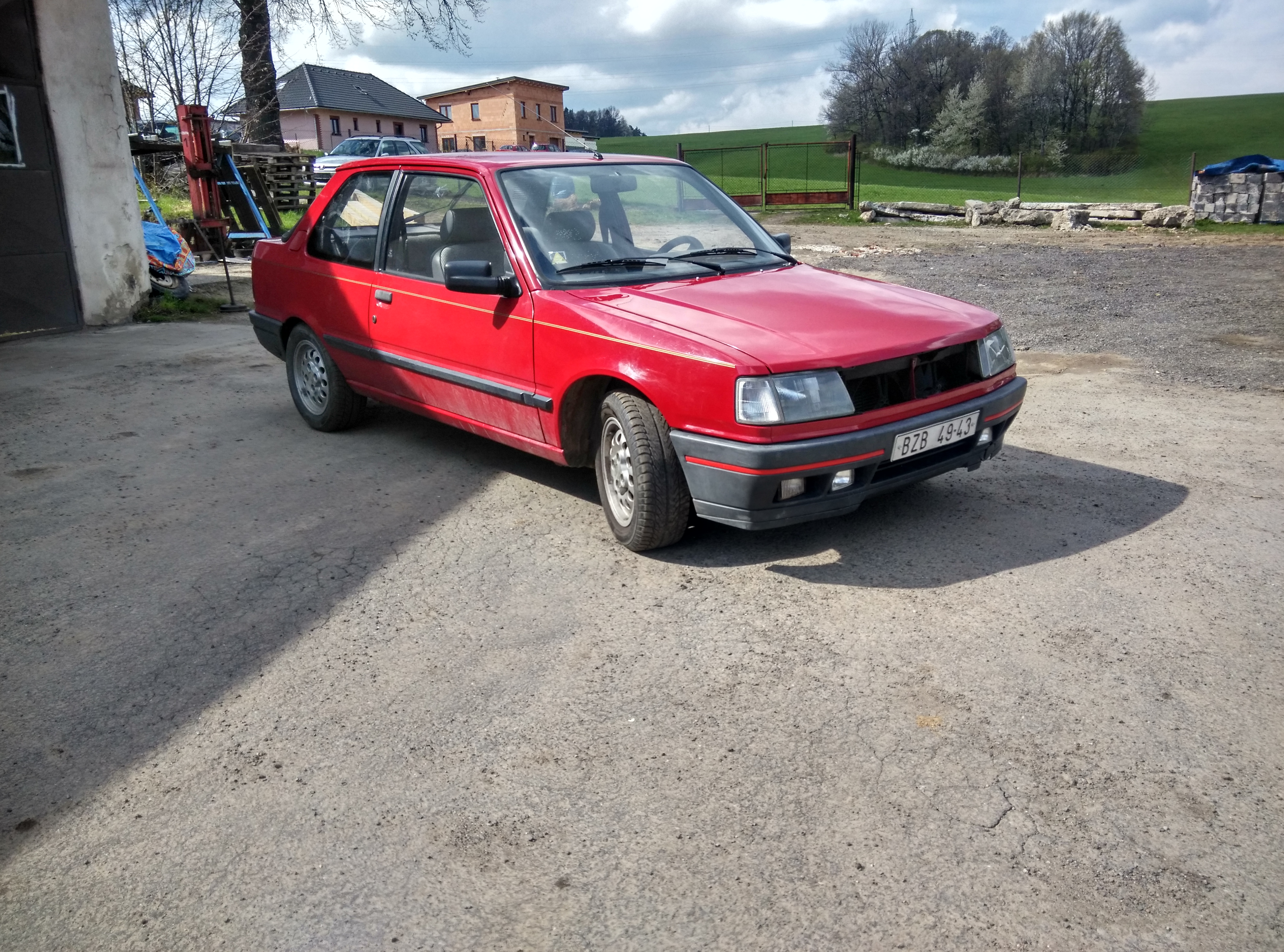

Jinak zatím jezdíme nějak takhle :)

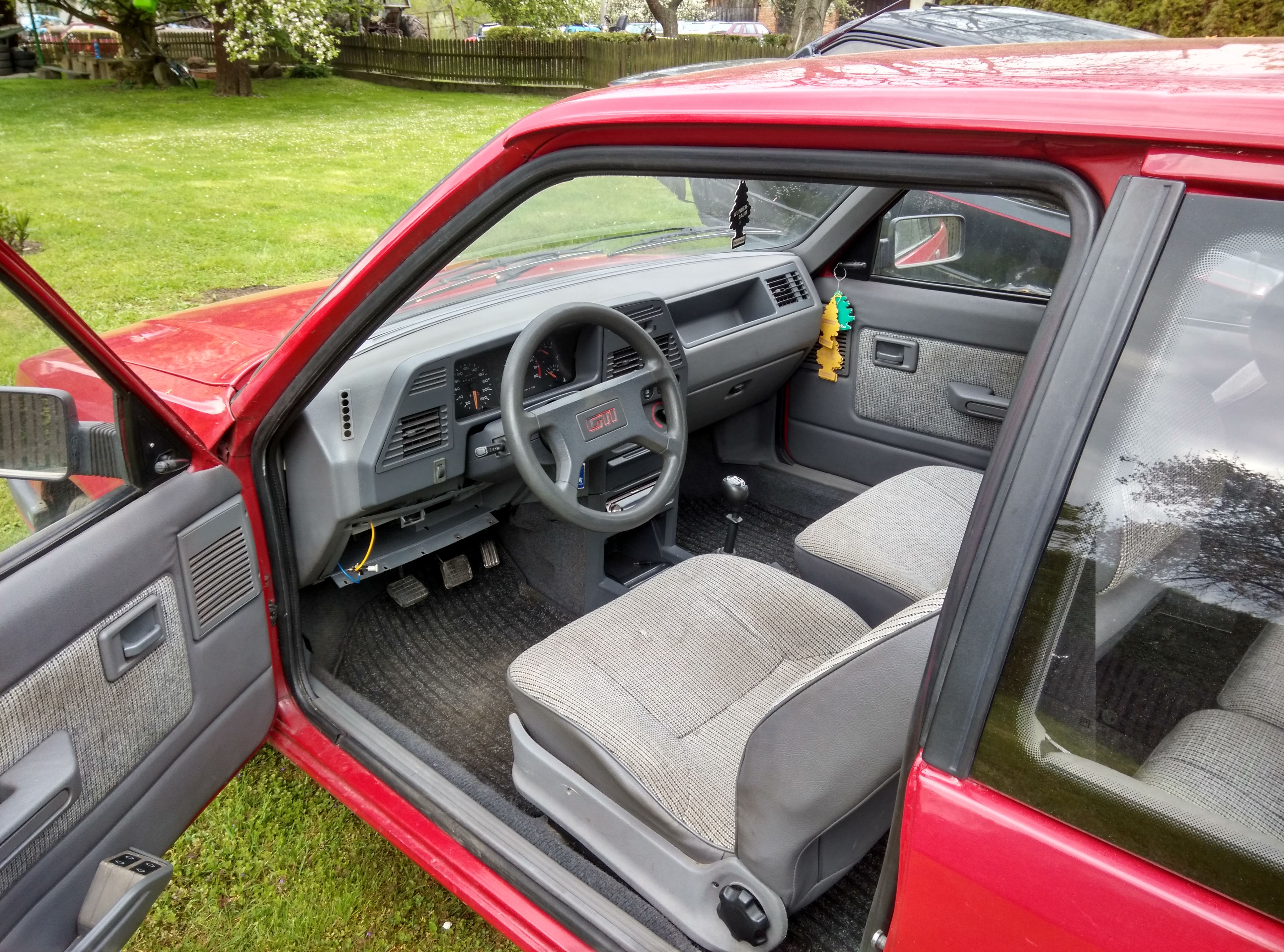

Aktuálně nějak takhle :) Ještě sedačky, lemy, zadní nápravu a je z toho gti.. :fran:
