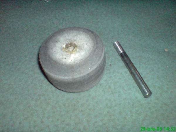

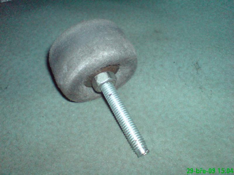

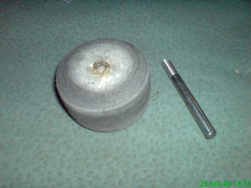

Takhle teď trávím volný čas :sweat: ...
Po chvilce usilovného snažení s vypláznutým jazykem se mi vytrhl filcový kotouček od upínací nožky a bylo po srandě :myslim: ...
Ale šroubek s matičkou a podložkou mně zachránil :roll: ...

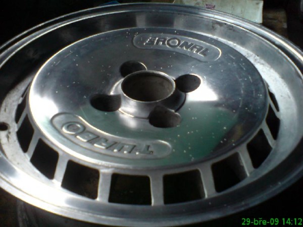

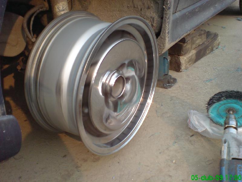

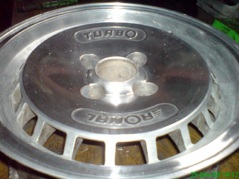

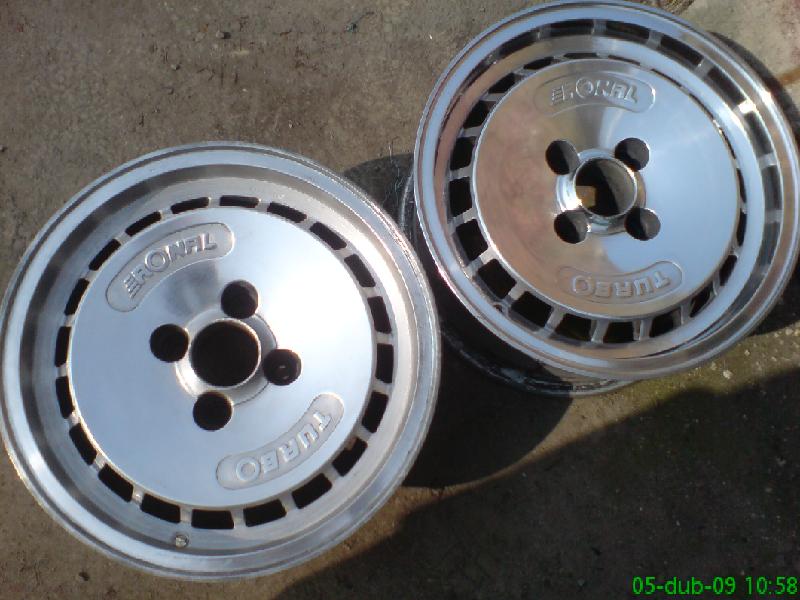

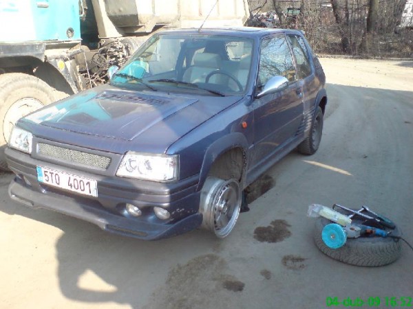

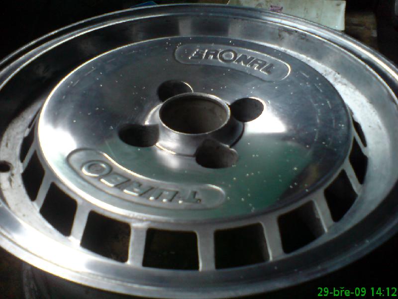

Protože výsledek díky zdlouhavému broušení smirkem a rozlešťování filcovým kotoučem s neurčitou leštící pastou (údajně na hliník) nebyl nijak vábný donutilo mně na internetu hledat firmu která se tímto zabývá . A jelikož stačilo zajet pouze do Ostravy ani na vteřinku jsem nezaváhal ... No uznejte sami ...
Takže pro ty co se v budoucnu hodlají leštit kola ... " zapomeňte na hrubé smirky nebo drátěné kartáče a filcy, nejjednodušší je zvolit odlakovač a smirek, po němž je Vámi vybraná pasta a hadrový kotouč schopen rozleštit rýhy a pak už jen doleštit leštící pastou a leštícím kotoučem bez abraziv " ... Tak s chutí do práce :sweat: ...

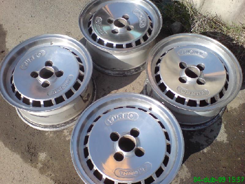

Příspěvek od Linkisek »

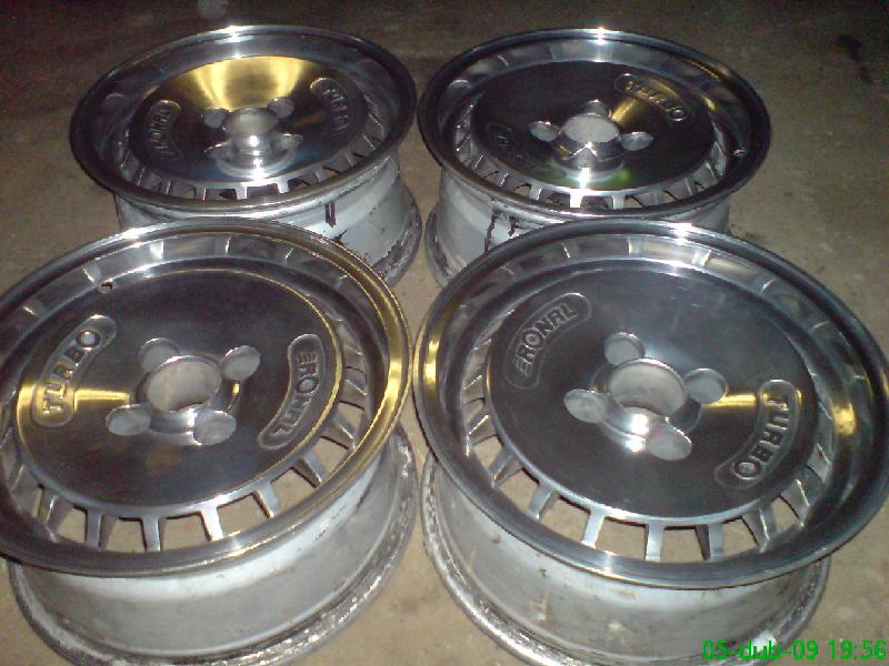

Doufám, že rozdíl před a po je patrný :myslim: ...
Tohle doma nezkoušejte :fran: !!!
A pěkně pohromadě :twisted: ...
Re: 205 Nightfire 1 360 ccm 70 HP
neskutený porno :slint: :slint: :slint:

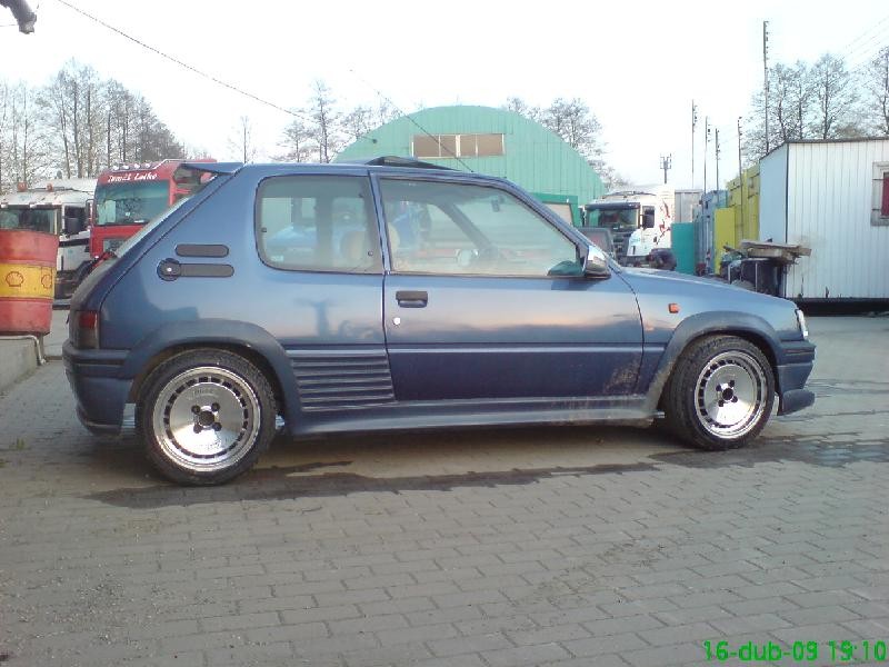

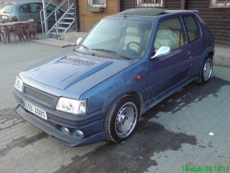

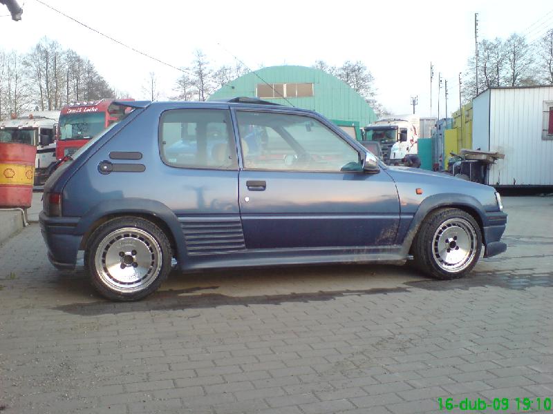

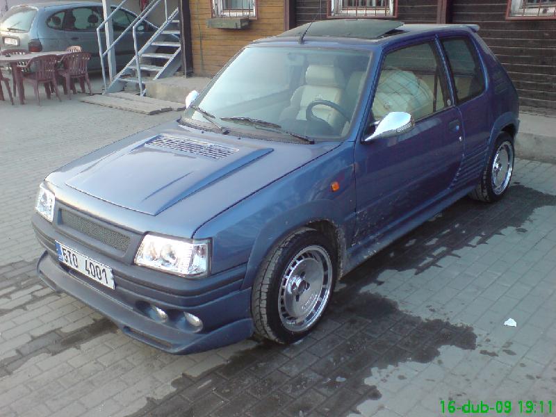

Je na čase splatit dluhy ... slíbené foto z boku :dance: ...
Ještě malý náhled a pro dnešek by to stačilo ;-) ...
paráááááááda :up: :twisted:
Bartik333
Příspěvky: 3836
Skutečné jméno: Lubos
tel.:: 607684334
Bydliště: Telč
Příspěvek od Bartik333 »
Nadhera. no comment :m: :slint:
