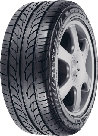

Po dlouhém pátrání po pneumatikách v rozměru 195/45 R15 mi do oka padly pneumatiky Lassa Impetus 2 což je dceřinná společnost Bridgestonu :myslim: a dokonce za pěknou cenovku 1 600 ,- kus ... Více zde http://www.lassa.cz/avon/lassa/
Re: 205 Nightfire 1 360 ccm 70 HP
Napsal: 10 dub 2009 17:42
od Gordy
Linkisek píše:Po dlouhém pátrání po pneumatikách v rozměru 195/45 R15 mi do oka padly pneumatiky Lassa Impetus 2 což je dceřinná společnost Bridgestonu :myslim: a dokonce za pěknou cenovku 1 600 ,- kus ... Více zde http://www.lassa.cz/avon/lassa/
Avon je ale dříve Rubena Rudník
