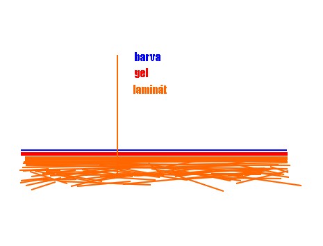

Re: Tuning sortiment v klubovém shopu.
jak bych vám to popsal hoši...no nejlíp asi obrázkem:
Jelikož samotný laminát by vzhledově nebyl moc hezkej a pak by byl ještě náročnej na povrchovou úpravu, tak se napřed forma vymaže tímto gelem kterej utvoří krásně hladkou vrstvu kterou stačí jen přestříkat finální barvou
Phate
Příspěvky: 1235
Příspěvek od Phate »
...kterou stačí jen přestříkat finální barvou
Takže plnič netřeba?
ObrázekPeugeot :205: 1,8 XRD
Phate píše:
ne, to není pórovitý, je to krásně hladký, jak plastovej nárazník...pak už jen záleží na kvalitě laminátníka jak dokonalou formou disponuje, musím se přiznat že u toho svého jsem ještě přebrušoval různé chybky a semtam tmelil, ale forma už je snad v poho :up:

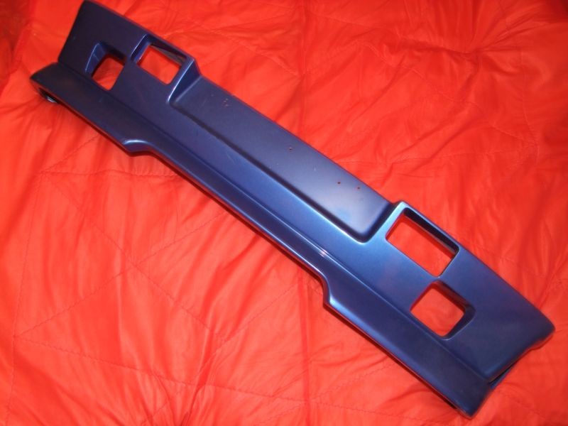

Kalsický přední gti spojler ale s otvory pro 4 světla ;-)
Gordy
Příspěvky: 2641
Bydliště: Hradec Králové
Příspěvek od Gordy »
vinorak píše:Kalsický přední gti spojler ale s otvory pro 4 světla ;-)
Nelze vzhledem k rozměrům vyrobit.
Ty dva druhé ano.
prostě na origo GTi se dva otvory nevejdou.
