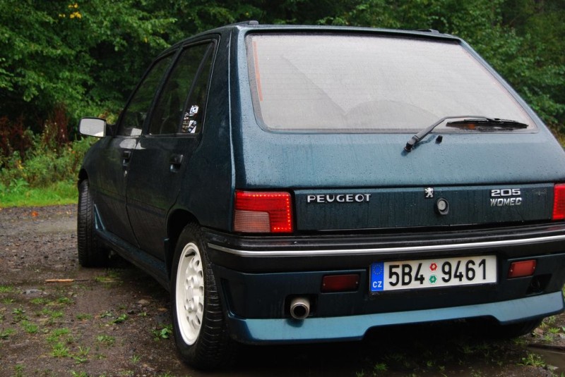

WoMec píše:aby bylo jasno ... davat odpor na každou diodu je pěkná blbost ... bude tam obrovský ztrátový výkon ...
ja to mam zapojené nasledovně:
v každem světle je 28 diod ... mam je zapojené do série po 7 diodách .. tedy jeden blok diod má napájecí napětí 14V ... takové bloky tam jsou 4. Vyhod má tohle zapojení hned několik:
žádný ztrátový výkon -> veškerá enegrie je použita na provoz diod
jednoduchá napětová ochrana -> pokud regulátor alternátoru funfuje správně, napetí v aute nepřesáhne 14,4V. Pokud by se na diodách objevilo tohle napětí tak to vubec nevadí protoze na každou diodu by se tak dostalo 2,05V což je uplně v pořádku. Pokud by jste na kazdou diodu dali odpor tak se výkyv napetí byť o 0.2V projeví na jasu diody a muže dojít ke zničení diody.
Malý prudový odběr -> při seriovém zapojení teče diodami stejný proud tedy 20mA +/- na jeden blok diod... pokud jsou tedy tyto bloky zapojeny 4 paralelně tak celkový proud je 80mA. Na druhou stranu, kdyby jsme na kazdou diodu dali odpor a zapojili 28diod paralelně tak vyledný proud bude 560mA
co se týče svítívosti ... samozřejmě že se dají koupit diody s extrémní svítívostí ale taky jsou o dost dražší než "obyčejné" supersvítivé diody
Jak psal snowboy, nejlepší je použití řízeného napetového stabilizítoru. Všechny diody rozdelíme do stejně velkých bloků a pak jenom nastavíme stabilizátor na napetí celého bloku. Navíc se takto budema chránit i proti napeťovým vykyvů, tedy zabezpečíme stabilní jas diod a ochráníme je před zničením...
