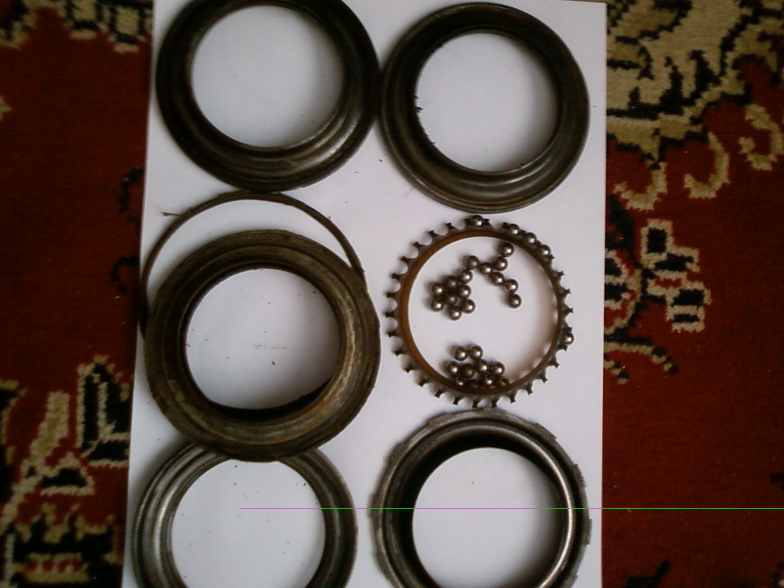

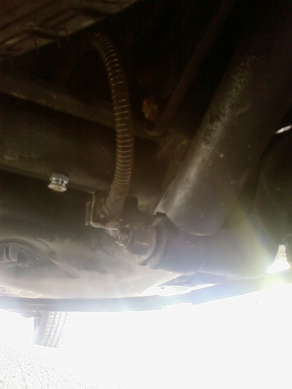

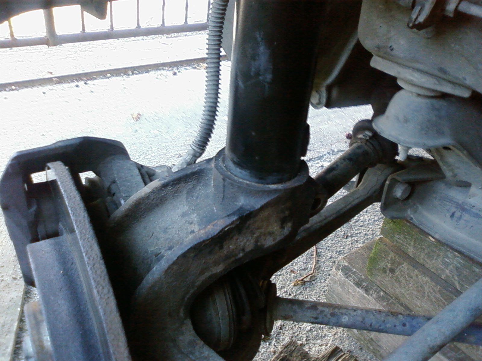

Dnes som sa pohral s maznicami
(najprv som skusal len nastriekať WD40 ale vsetko vytieklo pri ramene takže pejle)
su tam aj ked prd z toho.

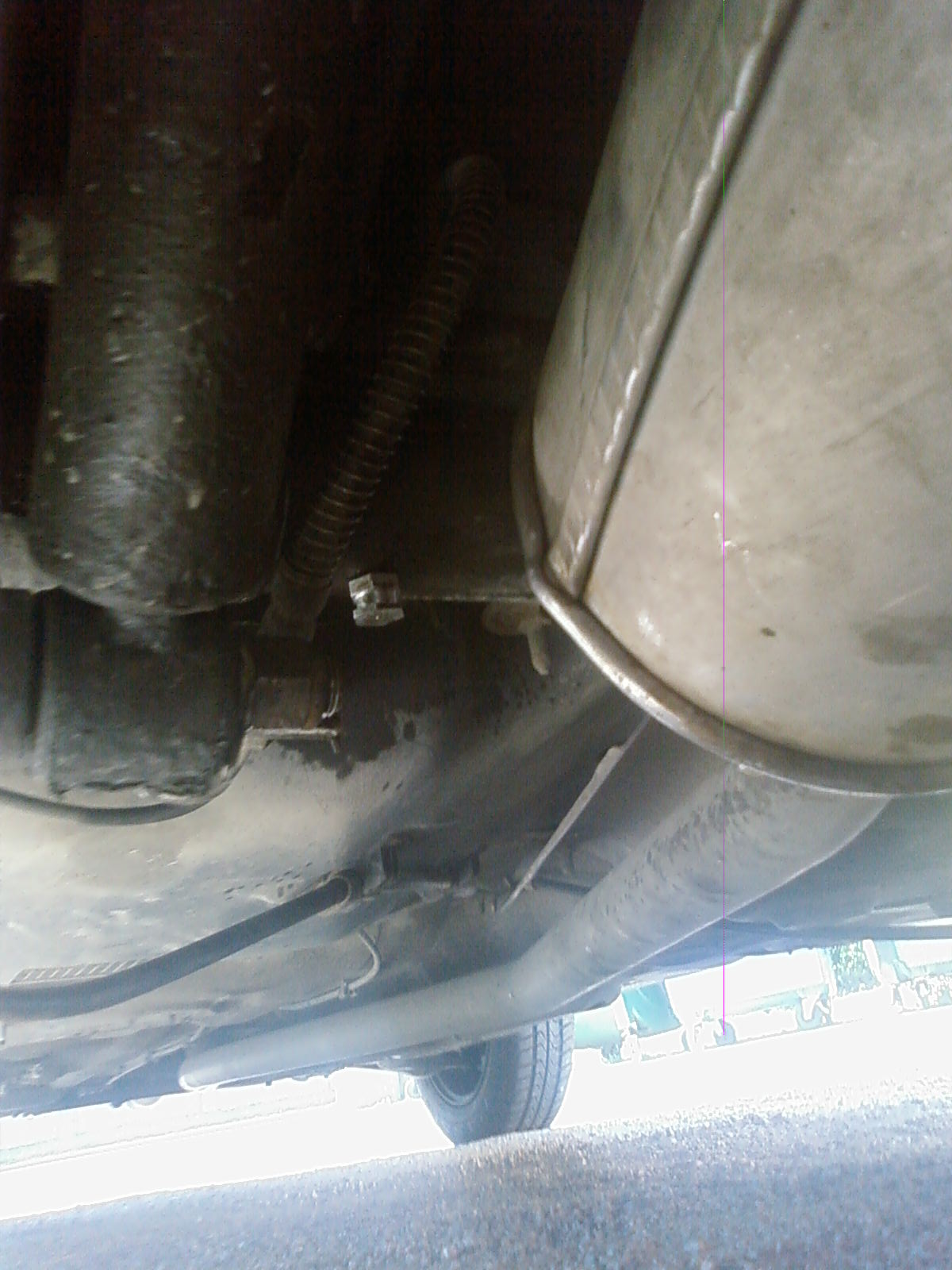

SOm rozhodil GTI tlmič ale je na kašičku tak ak to je vôbec možné pôjdu na origo 1,1tlmiče len pružiny
-je tu vidieť môj znížený výfuk (aspoň to nesmaží pri nádrži)
Prikladám ešte fotku pred a po očiste.
Tlmiče su komplet v péčku tak aspoň GTI pružiny...

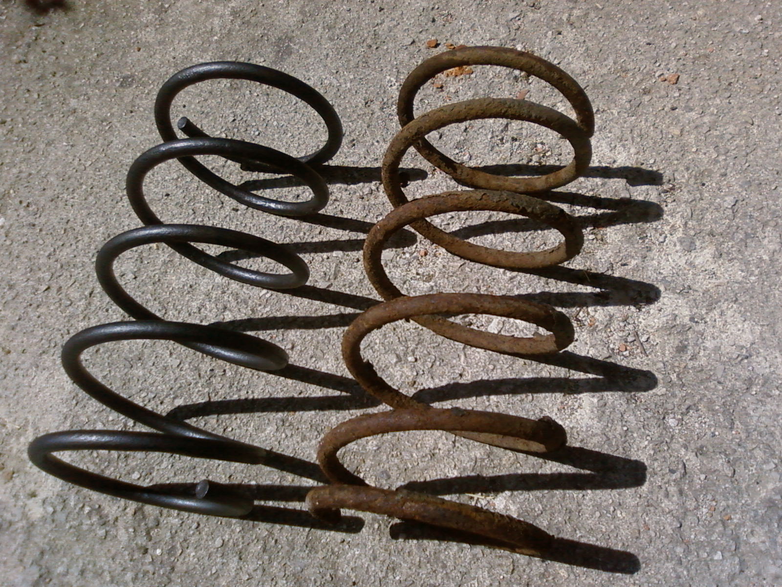

neustale šmirglovanie,natieranie,striekanie = priprava na výmenu pružín

WD do napravy nestriekajtomas1280 píše:Dnes som sa pohral s maznicami
SOm rozhodil GTI tlmič ale je na kašičku tak ak to je vôbec možné pôjdu na origo 1,1tlmiče len pružiny![]()
V jednoduchosti je krása
- tomas1280
- Příspěvky: 1441
- Bydliště: Topoľčany
Re: TOMAS1280 205ka 1.1 black
neskoro. už je tam týždeň a zajtra ide vazelina...

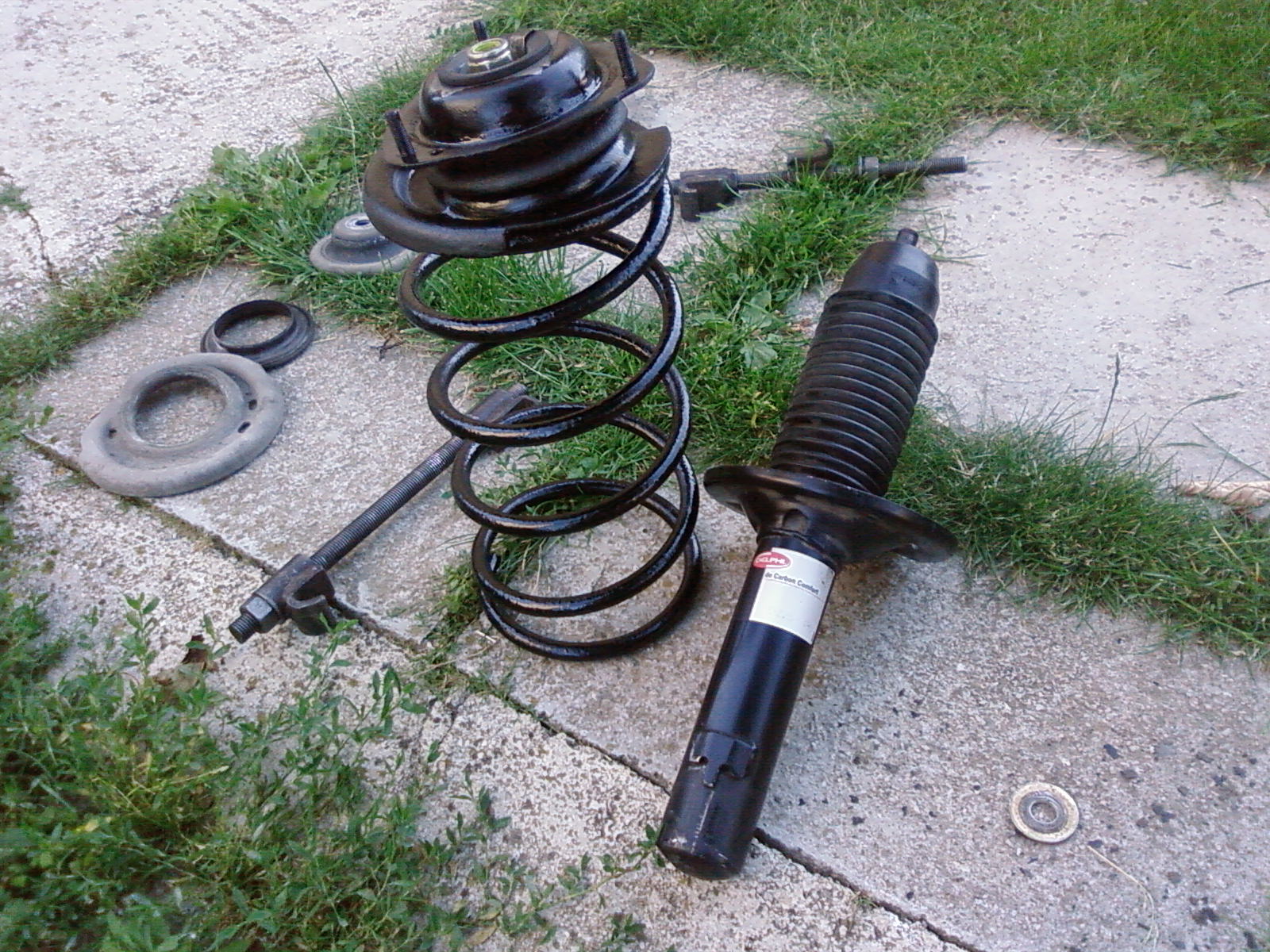

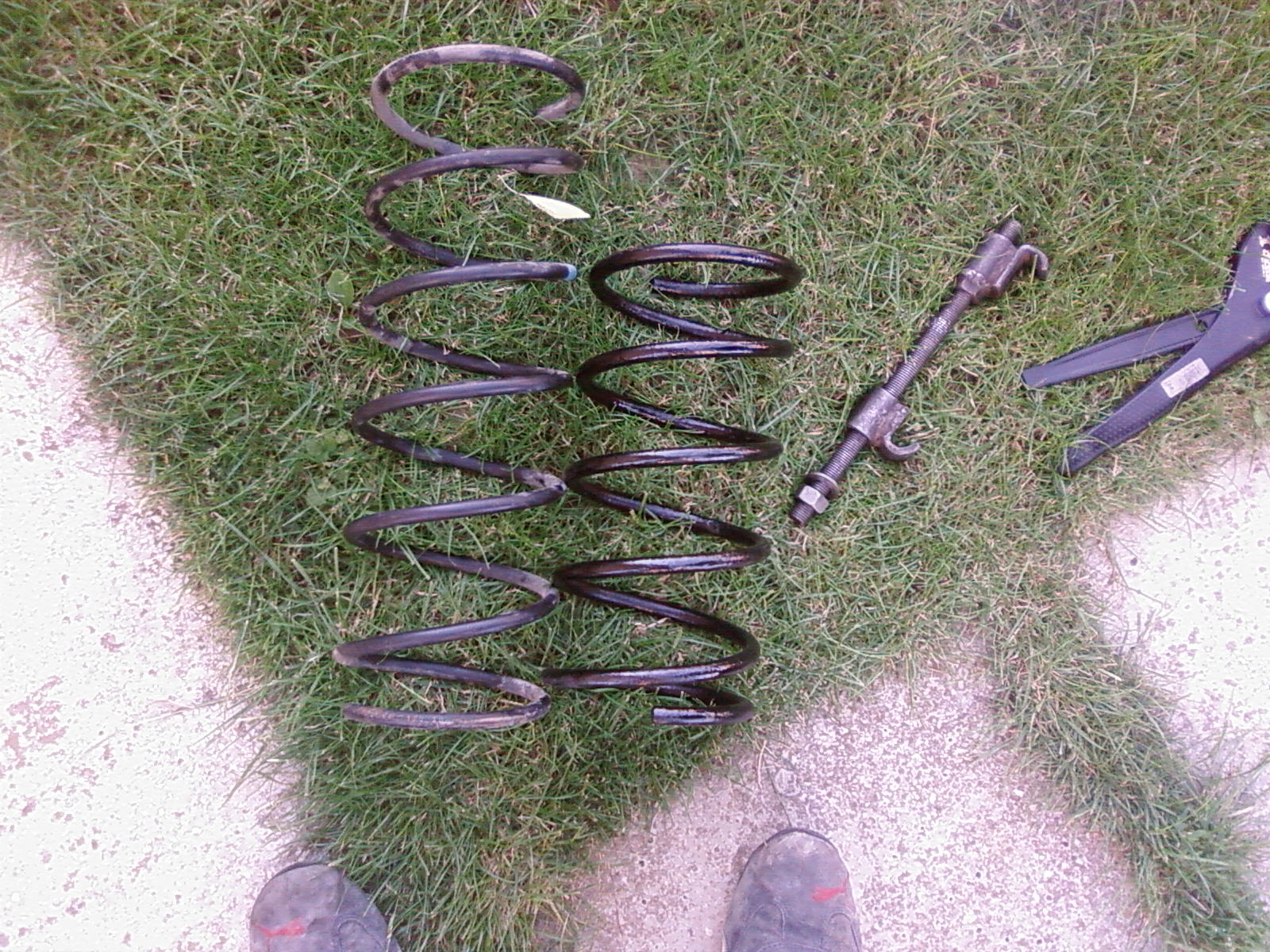

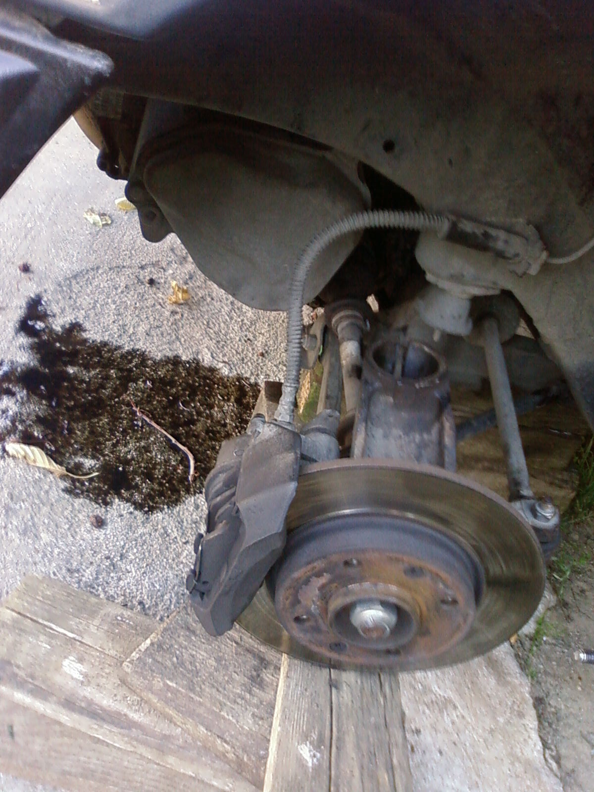

Takže dnes sa muklovalo na PEGY.
Najprv isla vazelina do zadnej napravy a to tak (300g) pokial mi to nezačalo vytlačať okolo ramena
POTOM sa pokračovalo výmenou pružín a tam to aj skončilo s baterkou v ruke.
K tomu dodávam pre potomstvo
1, nerobte to 1x hned sam ,ale zavolajte niekoho kto to už robil.!.!.!.
2, ak nahodou pozor na vytiahnutie poloosi .!.!.
3, pri skladani uloženia na tlmič ho vytiahnite uplne hore.!.
Toť moje poznatky z dneskajška
Mal som pár problemov a to zhodiť prvý tlmič z ,,naboja" ale nakoniec 10kilove kladivo pomohlo aj ked padlo par kvapiek prevodoveho oleja..
červenam sa ale tak nebudem hovoriť ,že za hodku som mal vsetko bez problemov hotové(((
A VÝSLEDOK:
V pružinach bol kvalitný rozdiel ale po nahodení , zabehnutí a odmeraní tam neni vôbec rozdiel.Nevšimol som si ani nejaký zasadny rozdiel (v skutočnosti možno tak 5%) v naklanani kasne.Vporadí uloženia mam jasno + daval som tam kompletne vyleštene a novopremazané ložisko a gumu v ako novom stave ale uloženie stale trčí tak o 0,5
Možno si to všetko ešte posadá ale nakoniec akurat už viem ako na to.
+Dakujem stenlimu za telekonferenciu
++dostal som novu prkotinku z Grecka
Dnes sa mi pretočilo čísielko 270 000km
A VÝSLEDOK:
