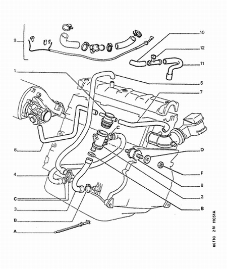

k tomu catch tanku mam otazecku, kolik je hadic odvetrani kliky ? Co sem sa tak dival, tak sa vsecky zdruzuju do jednoho mista - nalevka, a z tama dvuma hadicama do sani, je tak ? :myslim:
Re: 205 GTI - Thyoridas
:myslim:
Thyoridas
Příspěvky: 1422
tel.:: 721384196
Příspěvek od Thyoridas »
no, tos me teda pomohl :) Ty hadice na vrchu nad motorem su od ceho ? :myslim:
