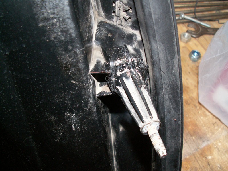

tak zase o maly krok vpred...kupil som nejake veci na motor,zatial len rozvody,vodnu pumpu a spojkovu sadu...dalej som kupil vzduchovy filter...KN ( 100e ) tak som zvedavy :-D potom som dal zavarit plastove drziaky na palubnu dosku,boli odtrhnute :-/,komplet som vycistil kurenie a dal novy ventilator,lebo to tam nefungovalo asi 10 rokov...to tak aj vypadalo :-D dalej som presvietil par kablov,vsetko funguje ako ma...kupil som dalsi ventilator na chladenie,uz su tam dva :-D a nakoniec som si skratil drahy radenia

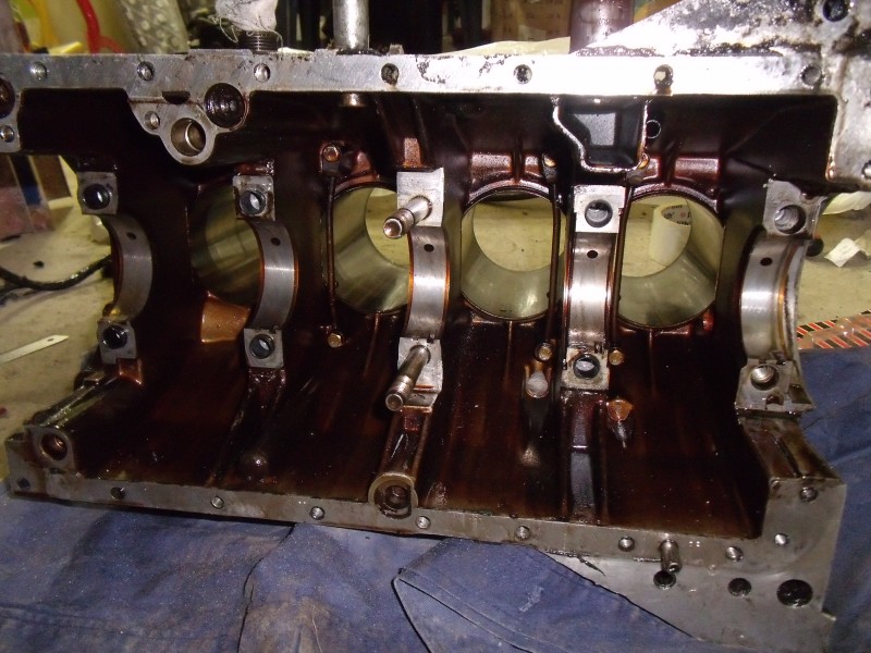

noo,tak uz sa blizi zaciatok konca
hlavu mam doma,komplet zgeneralkovana,znizena o 0.7 mm...blok rozobraty,kluka je ako nova,ze ako keby bola len v zabehu :-D a valce tiez,tak sa len vymenia vsetky loziska a kruzky,to bude do konca tyzdna urcite a zajtra budem mat doma aj skladanu prevodovku,takze radost je velka.
este zajtra budem mat natiahnute kable na detonacne cidlo,tak hadam to pojde ako ma,ku koncu tyzdna pridam viac foto
