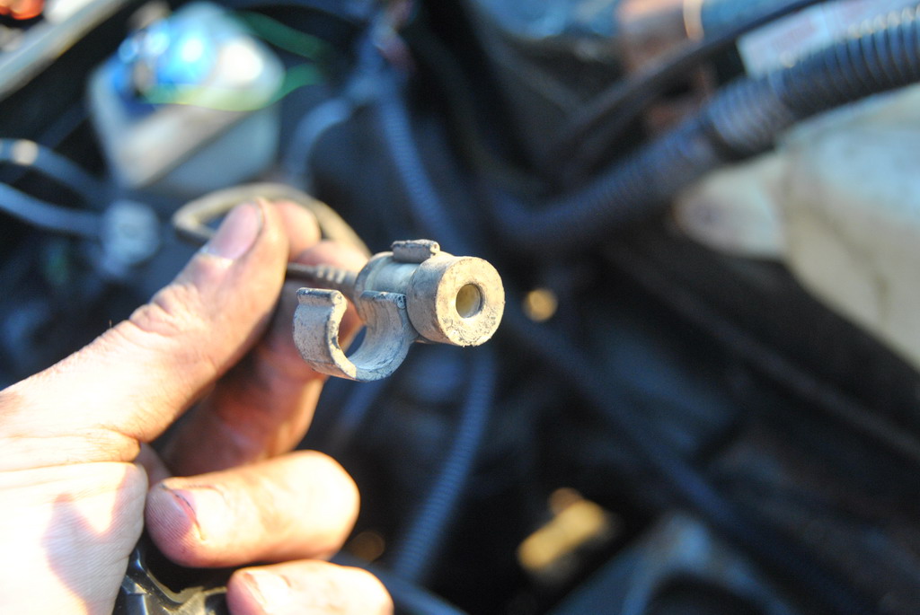

Kam s tímto? Vede to někde z pravé strany (když se dívám na motor) jakoby zespodu... Nevite prosím někdo?
Re: Ronald Gyrros by Hoj@n
To je myslím na senzor opotřebení brzdových destiček.
A patří to kam? Já to chtěl spát na jakýsi ventil z vrchu
