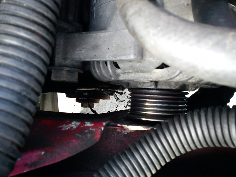

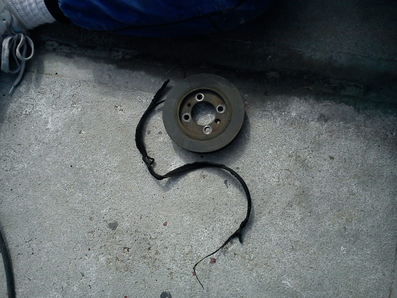

prasknul klínovej řemen, namotal se mezi řemenici na klice a rozvoďák a skočilo to o čtvrt otáčky a potkalo se to (prostě to na jedno chcíplo) nechápu jak se to tam mohlo nacpat, všechny kryty tam byly a i tak to takhle dopadlo

tak něco obdobnýho teď otec řeší na Sceniku. Na napínací kladce se odštípl kousek plastul a tak se rozedřel klínový řemen a namotal se na řemenici na klice a potkalo se tovinorak píše:prasknul klínovej řemen, namotal se mezi řemenici na klice a rozvoďák a skočilo to o čtvrt otáčky a potkalo se to (prostě to na jedno chcíplo) nechápu jak se to tam mohlo nacpat, všechny kryty tam byly a i tak to takhle dopadlo

jinak výsledek dnešní rozborky je 8 sacích ventilů ohnuto...

a jak jsou na tom ojnice?vinorak píše:jo trochu sem ho musel narovnatjinak výsledek dnešní rozborky je 8 sacích ventilů ohnuto...
Re: Co takový mini sraz Praha a okolí????Byl by zájem????
netušim, asi v pohodě, jsou přecejenom tlustší neš dříky ventilů
už jsem mu dal svojí záložní hlavu, takže zejtra by mohla zase běžet....
tohle je důkaz toho, že se nemá brát spuchřelej klíňák na lehkou váhu
