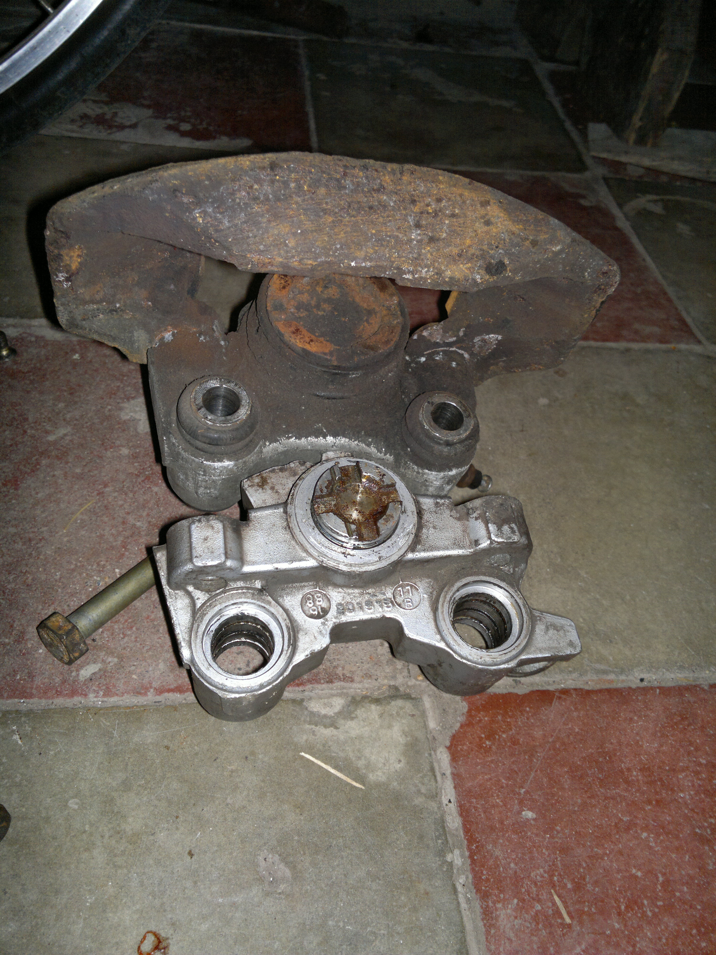

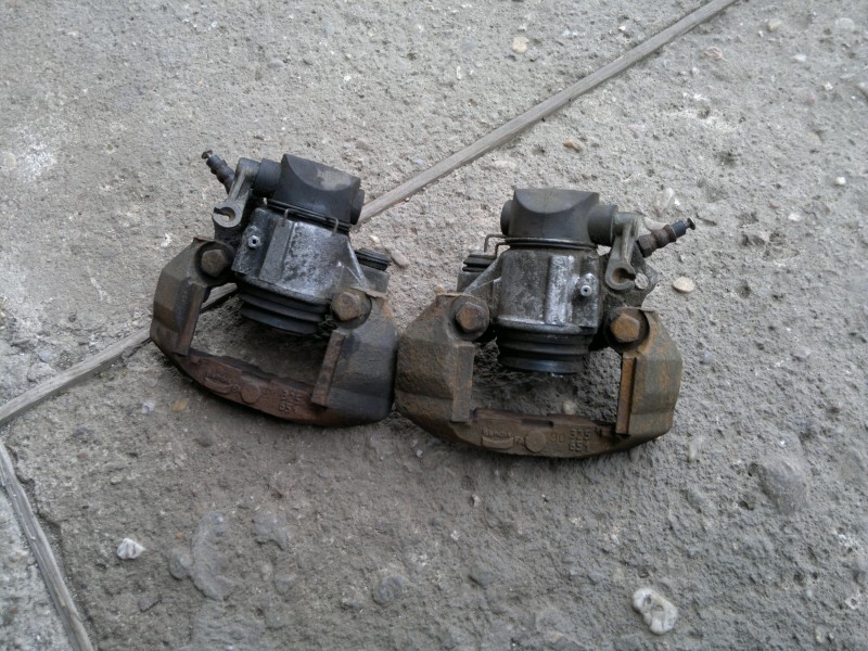

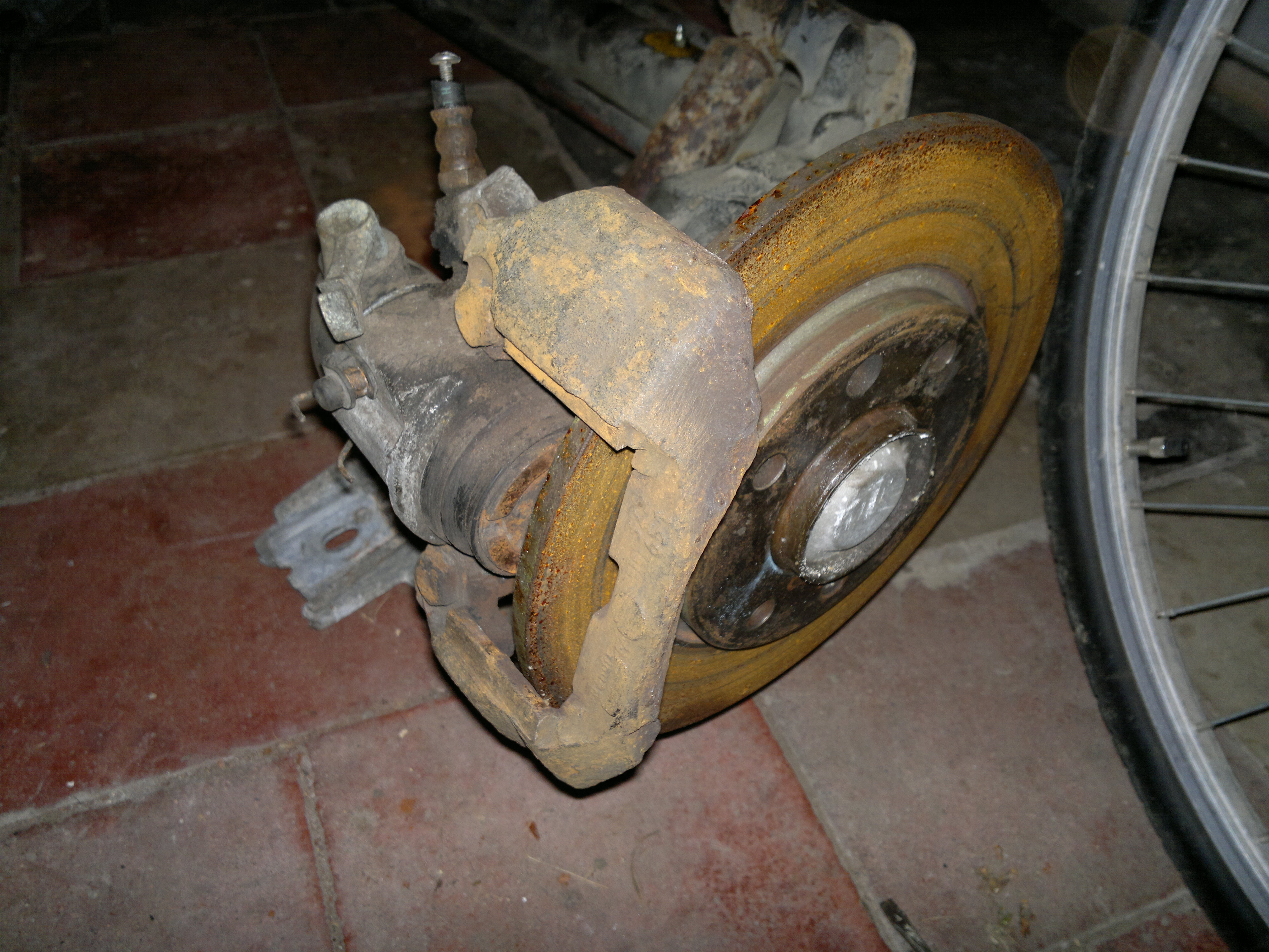

Chystaný upgrade zadních brzd na S16. Dneska jsem při rozebírání BXa objevil přední třmeny :m: a náhodou šly povolit jak odvzdušňováky, tak hadice :car: jen z toho vypláchnu tu zelenou sračku, vyměnim prachovky a tak celkově je očistim a promažu a půjdou na auto :up:

Re: Pugy 205 1.8 XRDT, 1.9D Forever, 605 2.1 TD & 2.0 Gentry
tak to bude už skoro jak hydraulická ručka s takovym pístkem :fran: Ale počítej, že se ti pekelně prodlouží chod brzdovýho pedálu.......
tak mám tam 22mm HBV, tak uvidíme :m: zkusit se to prostě musí
já tam mám 23.8 a po instalaci zadních třmenů 32mm se to trochu propadlo, ale za to to brzdí fest, že jsou i zadní kotouče hezky teplý :fran:
no uvidim, maximálně tam půjdou zpátky původní třmeny
alespoň nebudou ty zadní kotouče pořád orezlý :fran:
