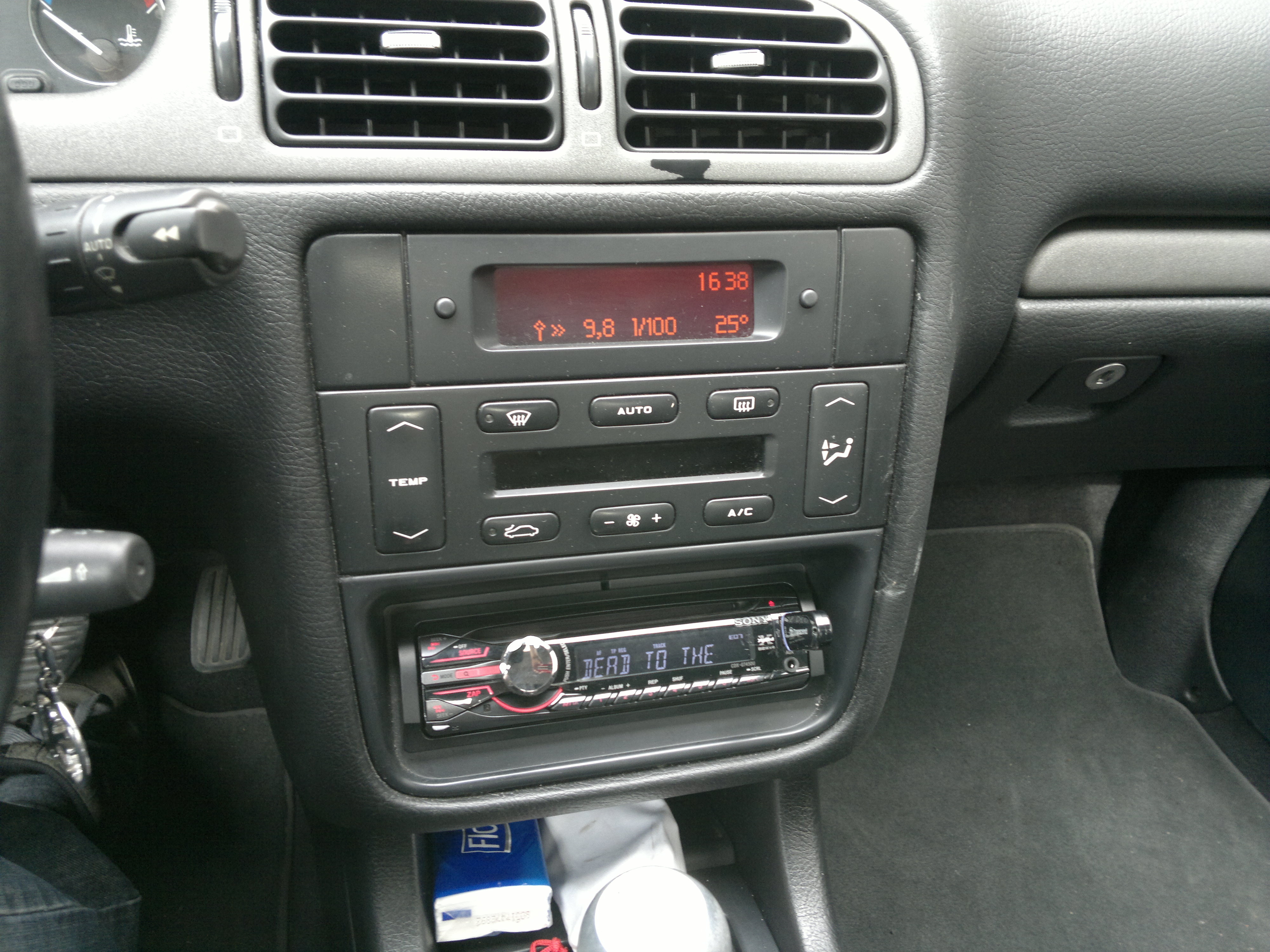

dík. dneska po 50ti km asi takhle
a níž jsem to nedostal ani když jsem s tim jel jak důchodce

no vidiš já jezdím s coupe za necelých 7

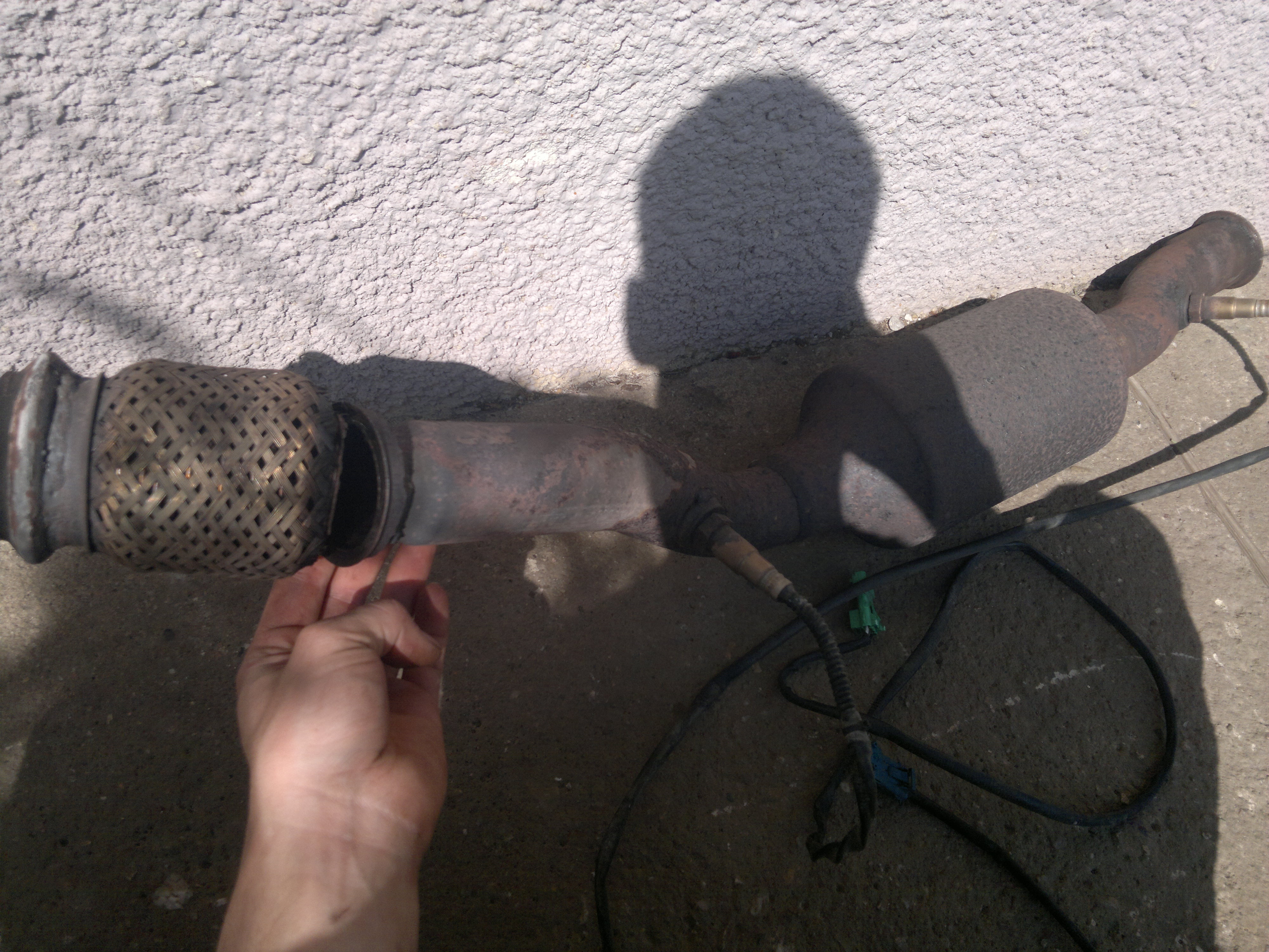

no jo ale ceny pěknejch hdiček jsou trochu jinde. Taky jsem zjistil cestou na chalupu proč to nešlo dolu, upálil se mi totiž vlnovec mezi svodama a lambdou. Cestou na chalupu to upadlo úplně, takže až to bude těsnit, tak plánuju jezdit kolem devíti

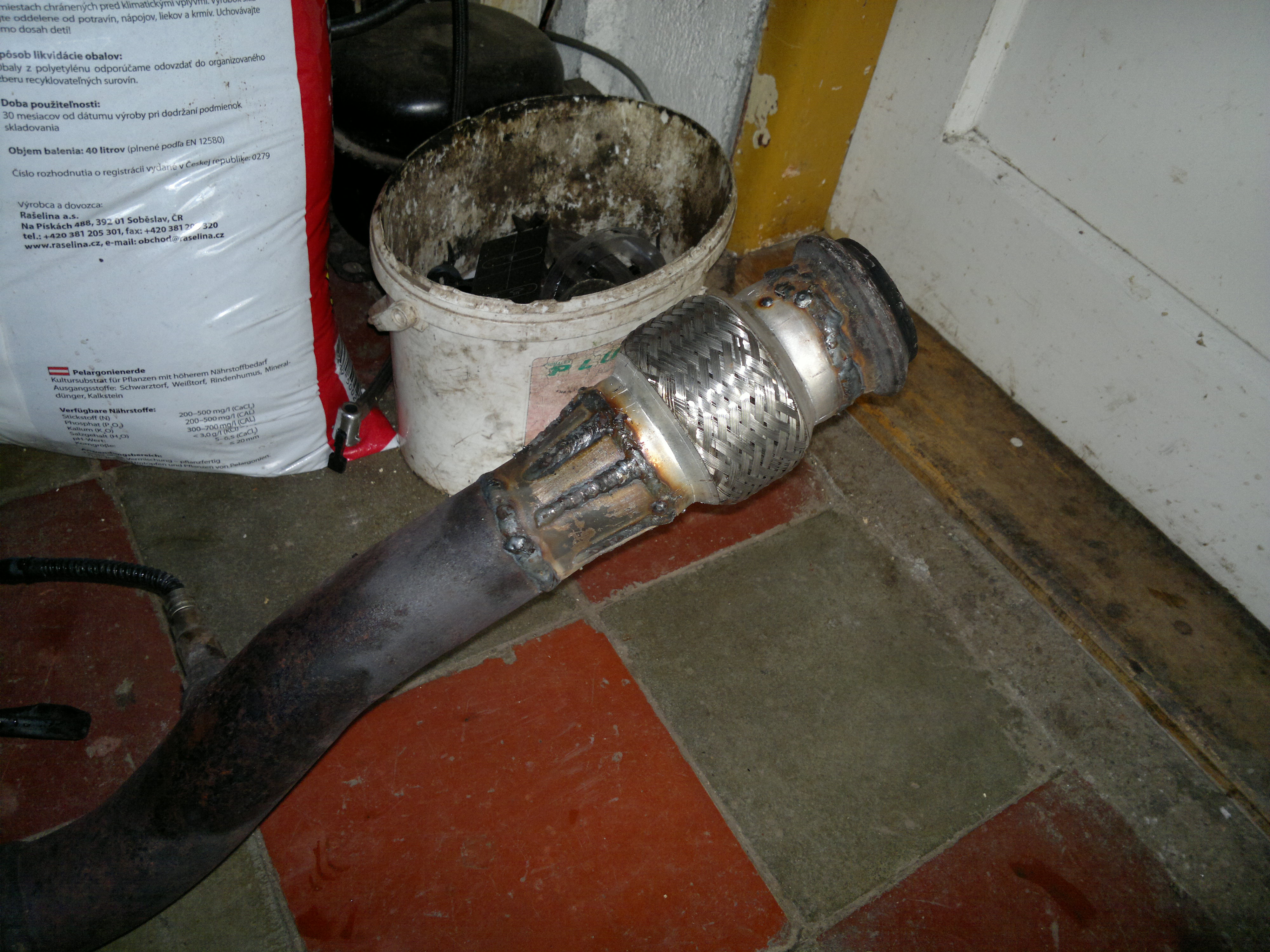

dneska umyto a odhalen problém s výfukem a zároveň i se spotřebou
Re: Pugy 205 TD, Gentry S16, 605 SVTD & 406 Coupe by Draken
to muselo dělat pěknej bordel ne ![:fran: :fran:](./images/smilies/fran.gif)
nejdřív ne, občas byli jen slyšet jakoby chrousti, myslel jsem že je někde jen malá dírka a pak včera to cestou na chalupu upadlo úplně a to bylo maso ![Mr. Green :m:](./images/smilies/icon_mrgreen.gif)
tak výfuk je zavařen, už je i na autě. Jen mi při přejíždění autem do garáže (bez lamda sond) spadla řj do nouzáku, tak doufám že si to přes noc s odpojenou baterkou rozmyslí
