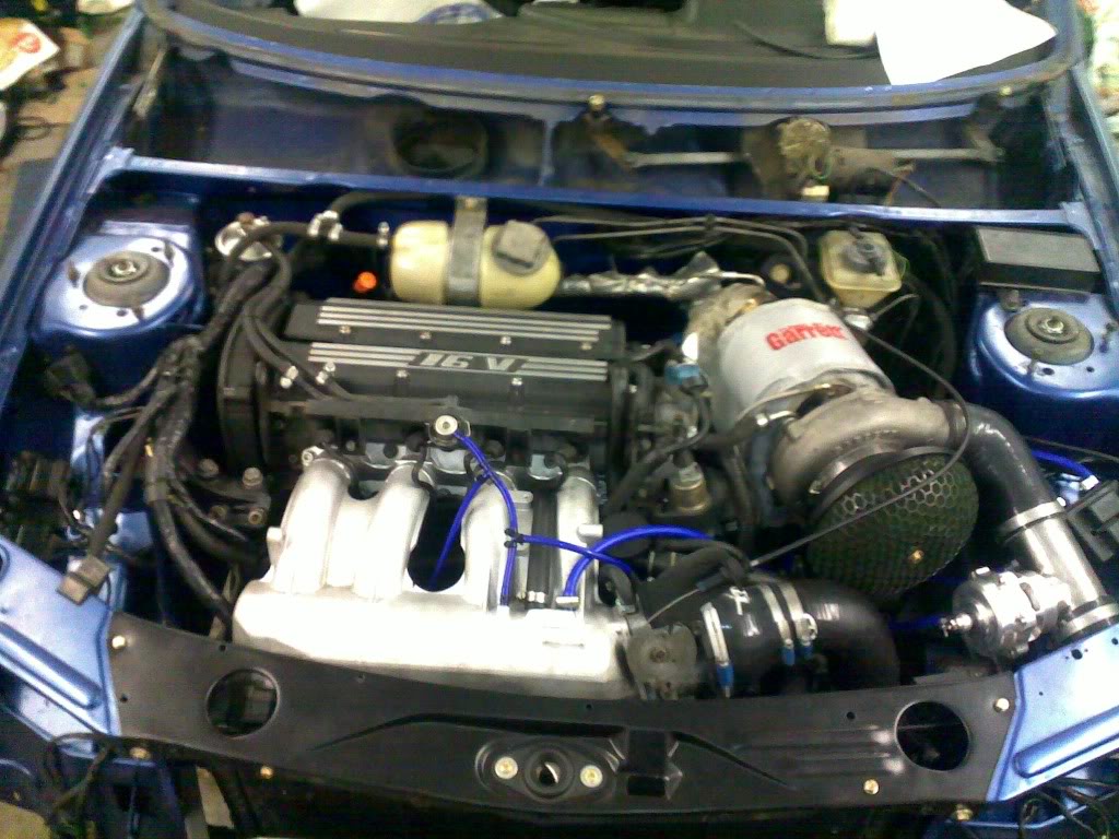

myslim ze silno moze byt!!!

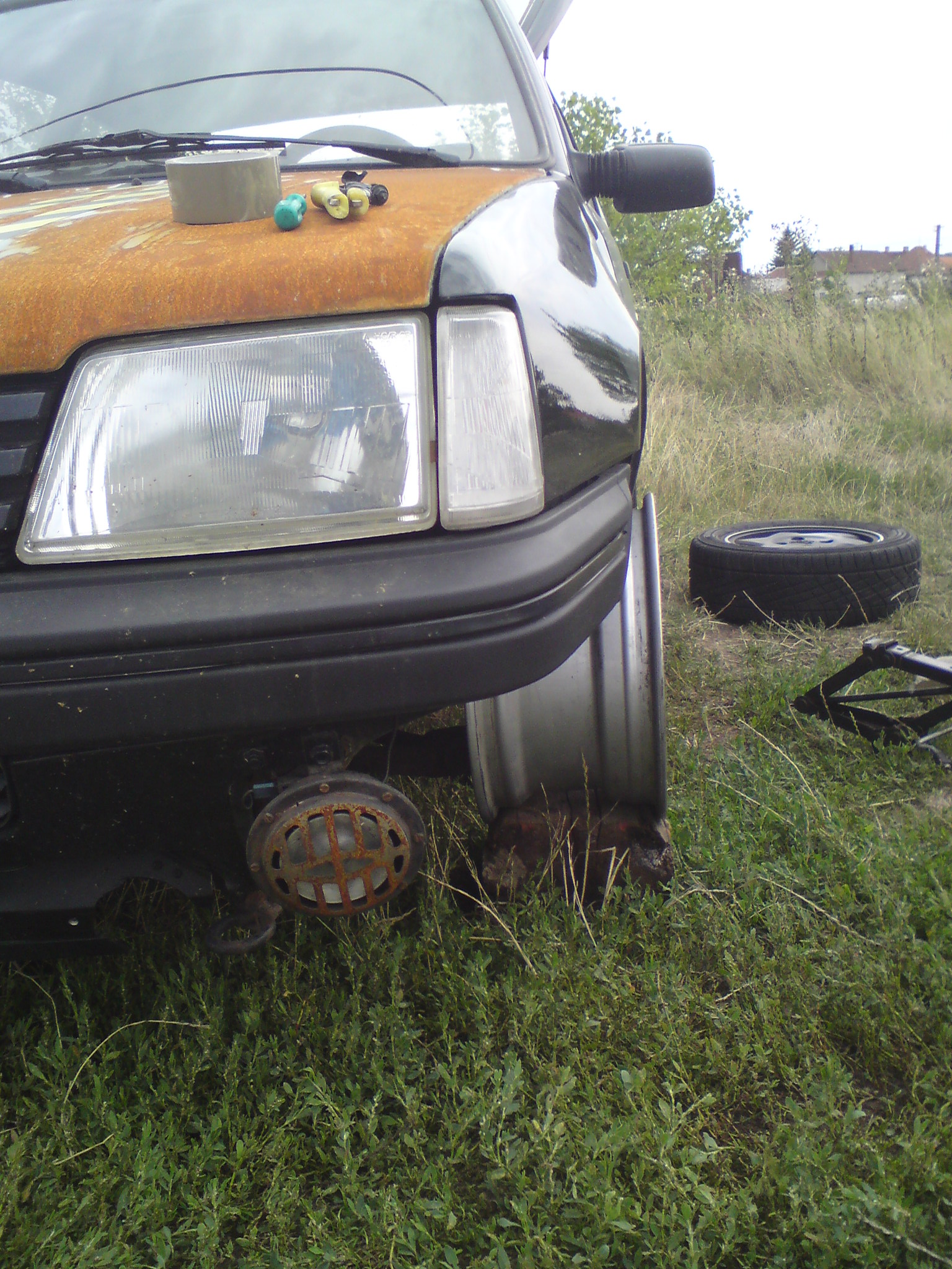

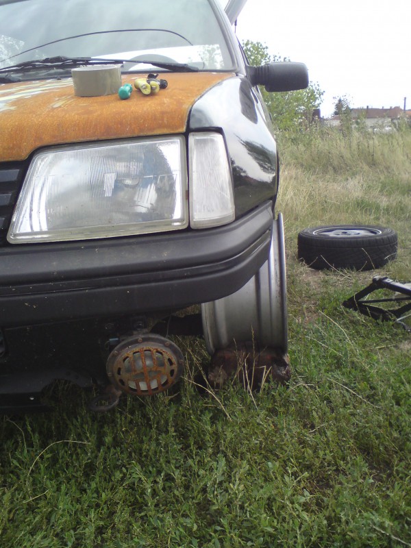

jako že s tím budeš jezdit po kolejích
Re: pro inspiraci
pěkná šířka, to je zralý na vytažení lemů

no vdaka tim doskom som uz rozmislal nad hoci cim ... su to r13 7j a et 26... dozadu budu musiet ist aspon 1cm podlozky ale to enni problem ..este tam nesedi stredova diera .. je vedsia ako ma bit tak koleso pri nahadzovani lieta ...treba tam az tak velmi kruzky na stredovu dieru alebo ani nie?? no v prvom rade som rozmyslal nad relly lemmy ale ked som zistil ze medzeru medzi kolesom a blatnikom zmensim mozno o 2mm tak som sa na ne vykaslal a ze auto len skusit znizit o nieco a nehacm to tak ako to je ... hadam sa mi podari disky porobit do zrazu .. treba ich porobit lebo maju chyby...

Mě se líbí ta přídavná dálka pod hlavním světlometem s tou super chránící mřížkou

kaaamo sa pozry lepsie to je truuuba!!!Vopičí píše:Mě se líbí ta přídavná dálka pod hlavním světlometem s tou super chránící mřížkou![]()

yvi : na přední nápravě s 7x13 ET 26 musíš mít k tlumiči tak do 3 mm místa že
... Pokud budeš snižovat tak bych to nerozšiřoval, protože je máš jen o 5 mm víc ven jak ty mé 6x14 ET 18 ... na zadní nápravě s 10 mm podložkou tedy ET 16 bez dalších úprav na nápravě, i když bude v pořádku, 5 lidí nejspíš neodvezeš protože se Ti guma zakousne do hrany blatníku, ale 4 lidi v pohodě ... Pokud máš zadní nápravu unavenou (kola do A) tak bude pneumatika škrtat v podběhu ... Určitě je lepší když se střed disku má o co opřít než když jen visí na šroubech ... Pokud mají disky dostatečně velký středový otvor tak si nech ty podložky dozadu udělat s osazením do disku
, a dopředu pořídíš středící kroužky hmm

no zadnu napravu mam celkom ok dokonca tlmice su super dost tvrde a na kola do A mam daleko skor sa mi zda ze idu trosku do v ale mozno len ocny klam ... co sa tyka tych kruzkou na osadenie disku tak to si dam spravit ...a tie zadne podlozky este neviem ako budem riesit... co sa tika v predu no od tlmica mam ozaj mozno tich 3mm je to tam len tak tak ... mam tam v plane davat gumy 165/55R13 tak guma urcite nebude pretrcat cez rafik disku...posnazim sa do zrazu ich dat dokopi a ukazat vsetkim ako je to v reale ..alebo ako to bude ...

No to mi je jasný
