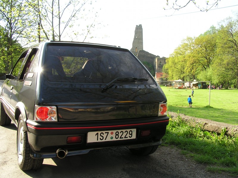

tady musím nesouhlasit. Gutmanm lemy jsou širší. origo GTI 15ctky jsou 6palců šíroký a Gutmann kola jsou 7palců široký. 7palcový kola už vyčuhují zpod origo lemů. Když máš Gutmann lemy a 7palcový kola tak kola nevyčuhují zpod lemů.
Tady je kombinace kola 7x15 (ET kolem 10) a origo lemů

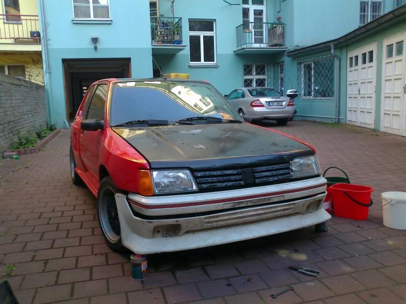

mě origo lemy a speedline tvořily tuhle kombinaci
Ty zadní nástavce tak pasujou pod origo lemy, akorát dole trčej ven. Jestli mi někdy dorazí od Petryse ty přední lemy :bas: Tak není nic jednoduššího, než to vyzkoušet :m:

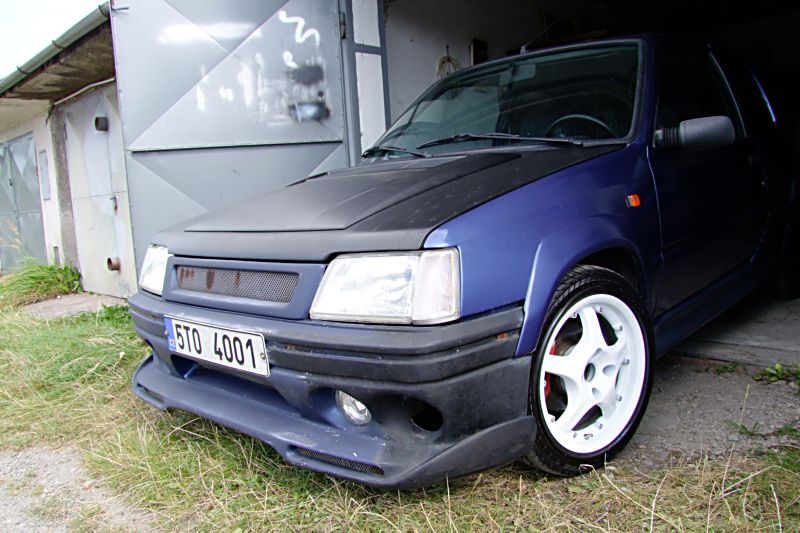

ty přední jsou nastopro širší po celé délce, někde sem viděl na gtidrivers.com fotku :up:
