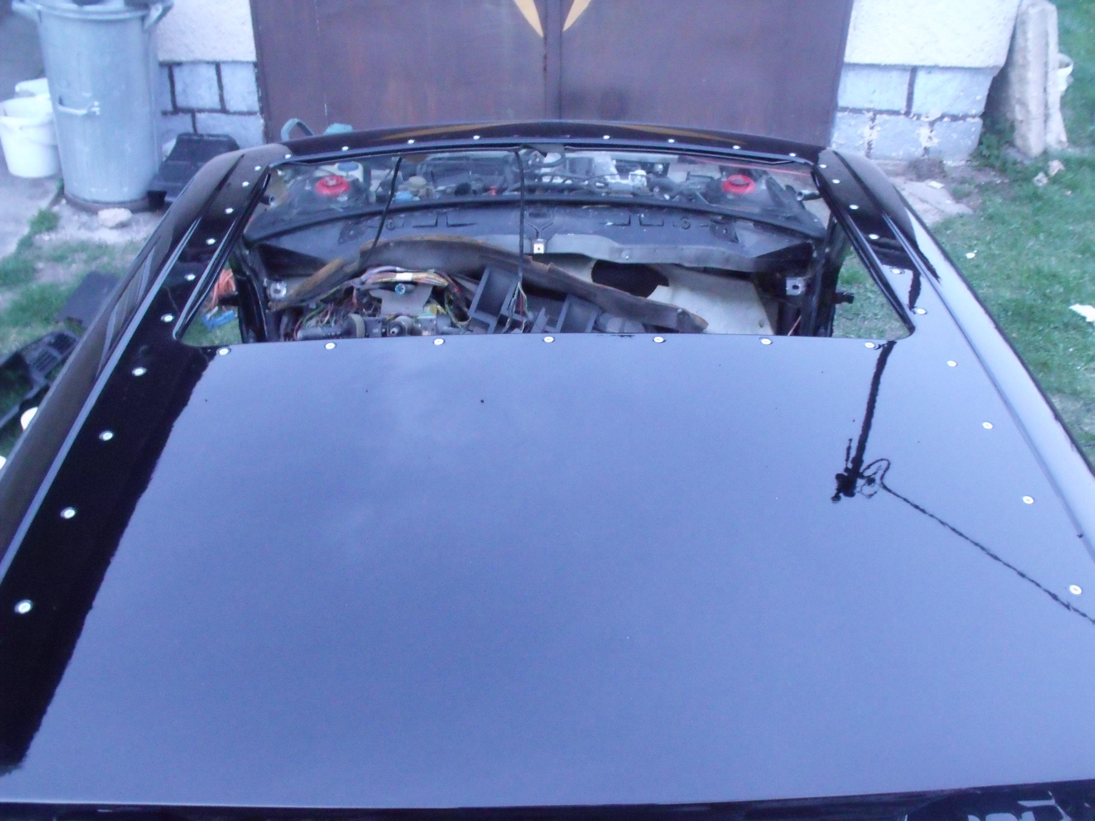

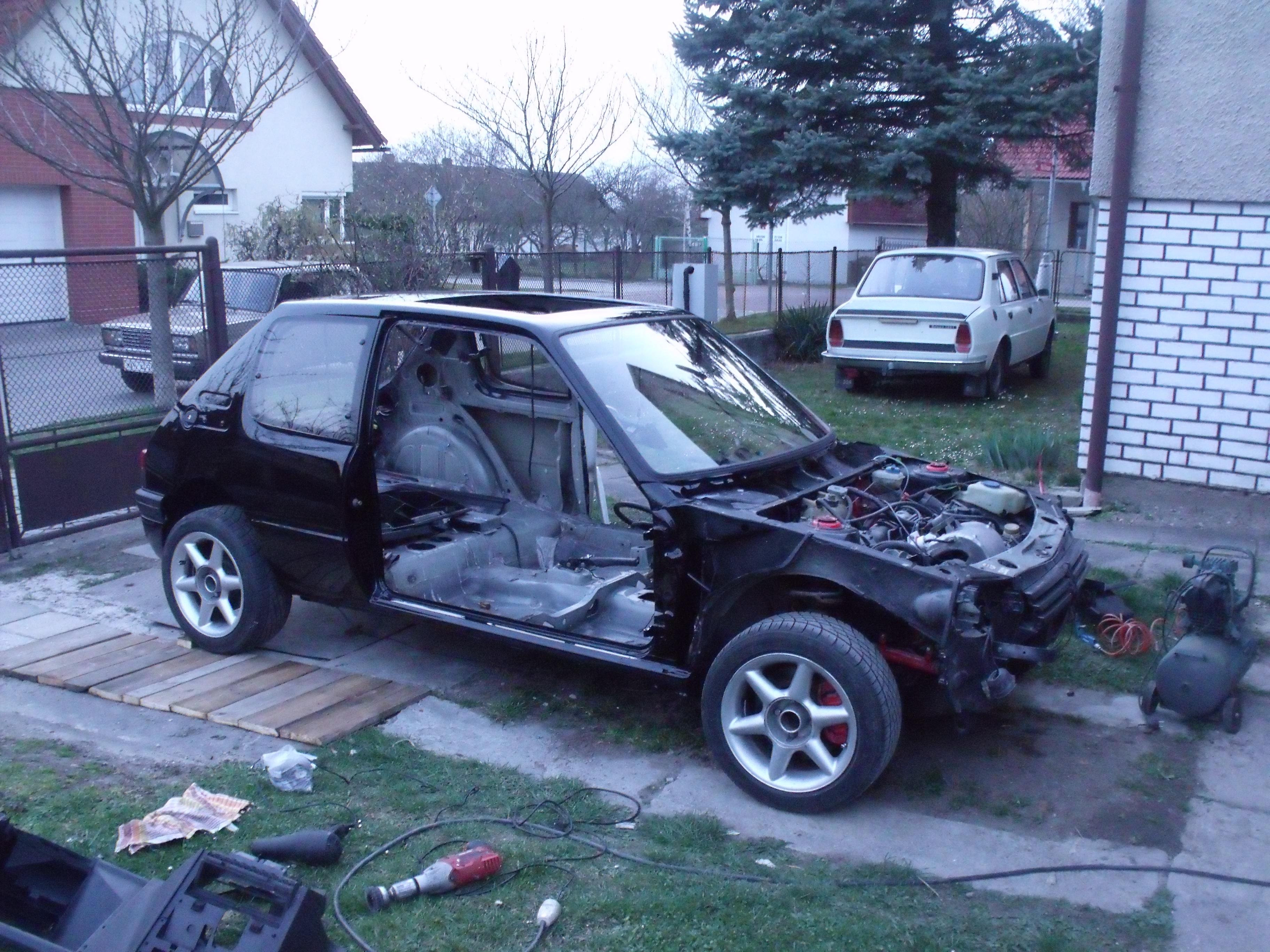

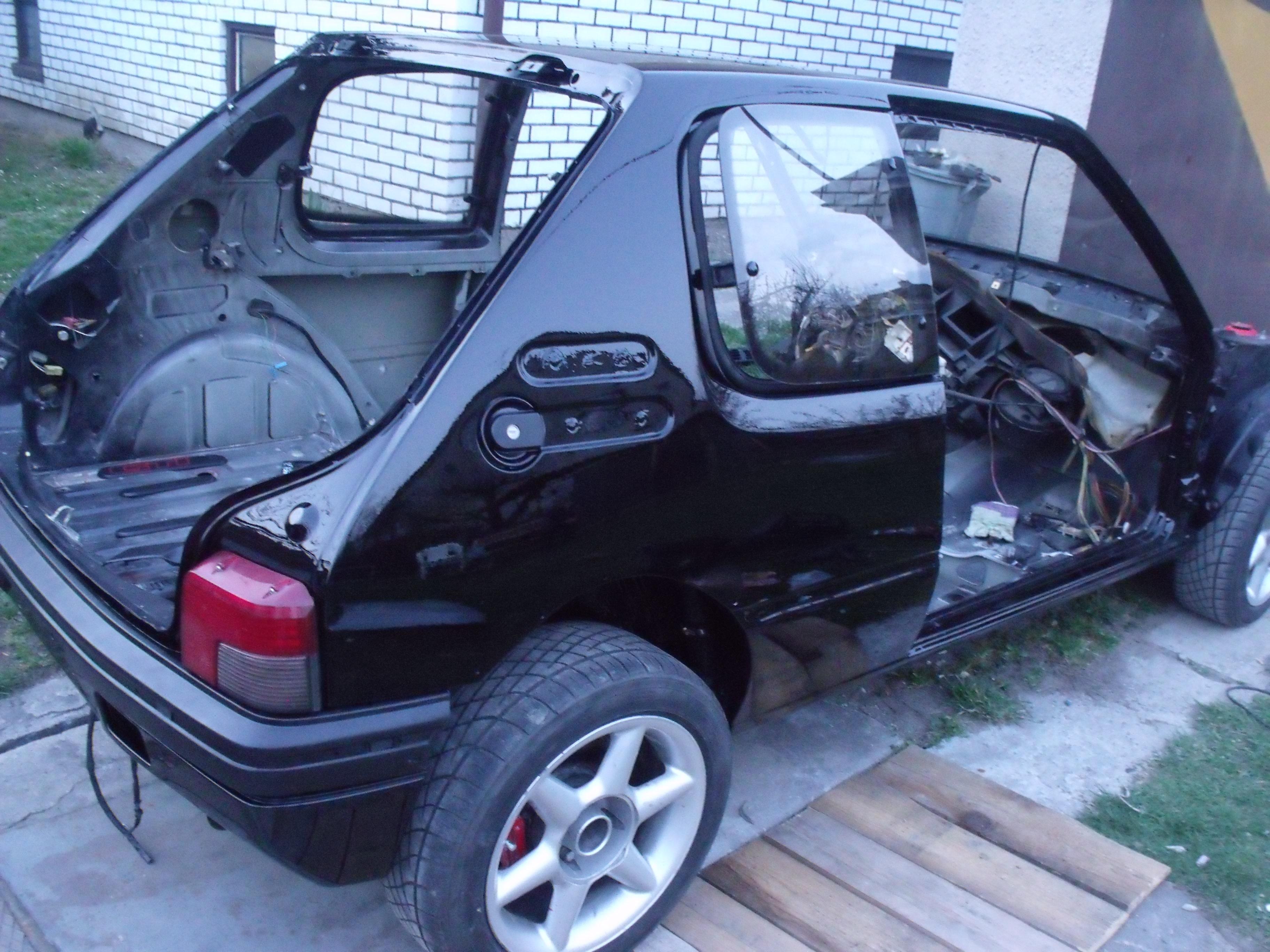

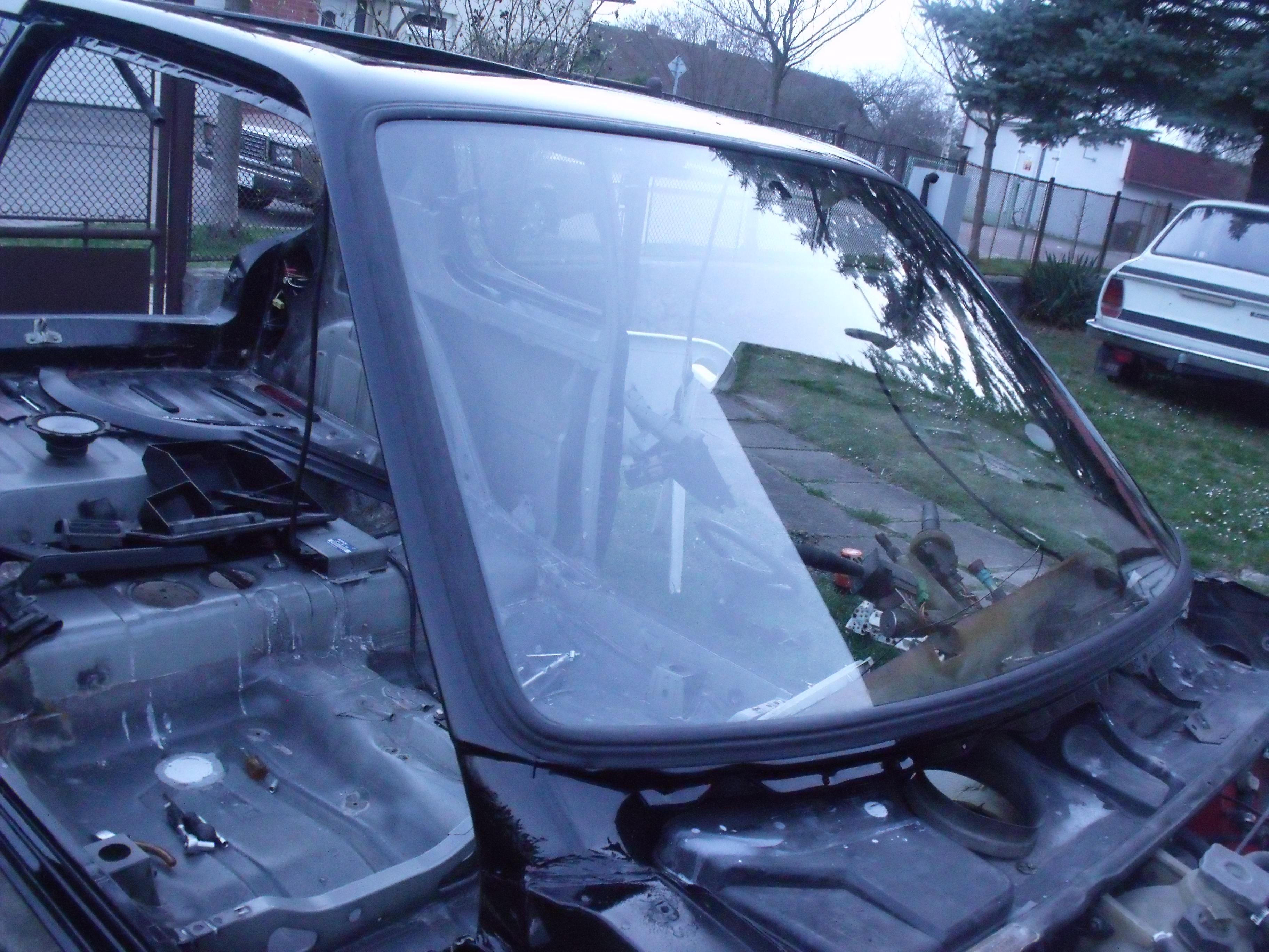

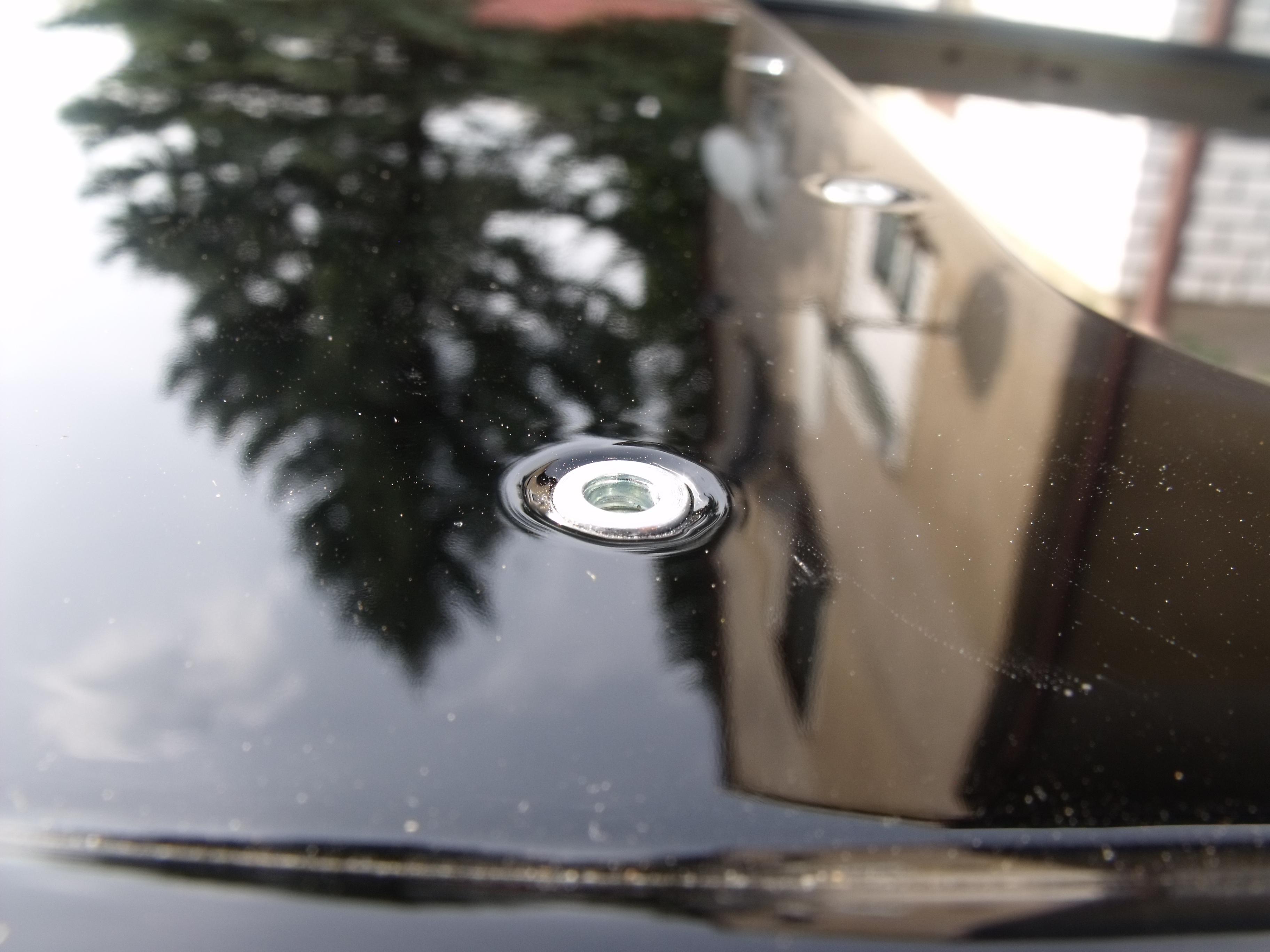

Tak aby jste neřekli že nic nedělám
Nainstalovány nové nýtovací pouzdra na rám střešního okna
nasazený nárazník se spojlerem , držáky opískované a nalakované
boční okénka ,,špunty také nalakované do barrvy auta
vráceno hrdlo nádrže a víčko
odrezena a zatřená vnitřní hrana "stojínky" čelního skla
nasazeno nové okno s novým bausetem a tak dále
Re: MŮJ NEDOKONČENEJ ! ČERNEJ ! PEUGEOT 205 1.9 GTI
škoda že se už nedá sehnat těsnění okna který je určený pro modely se střešním oknem
Aha a jaký je v něm rozdíl ?
má náběh na horní straně směrem ke střeše
aha a k čemu to slouží na ozdobu ?
