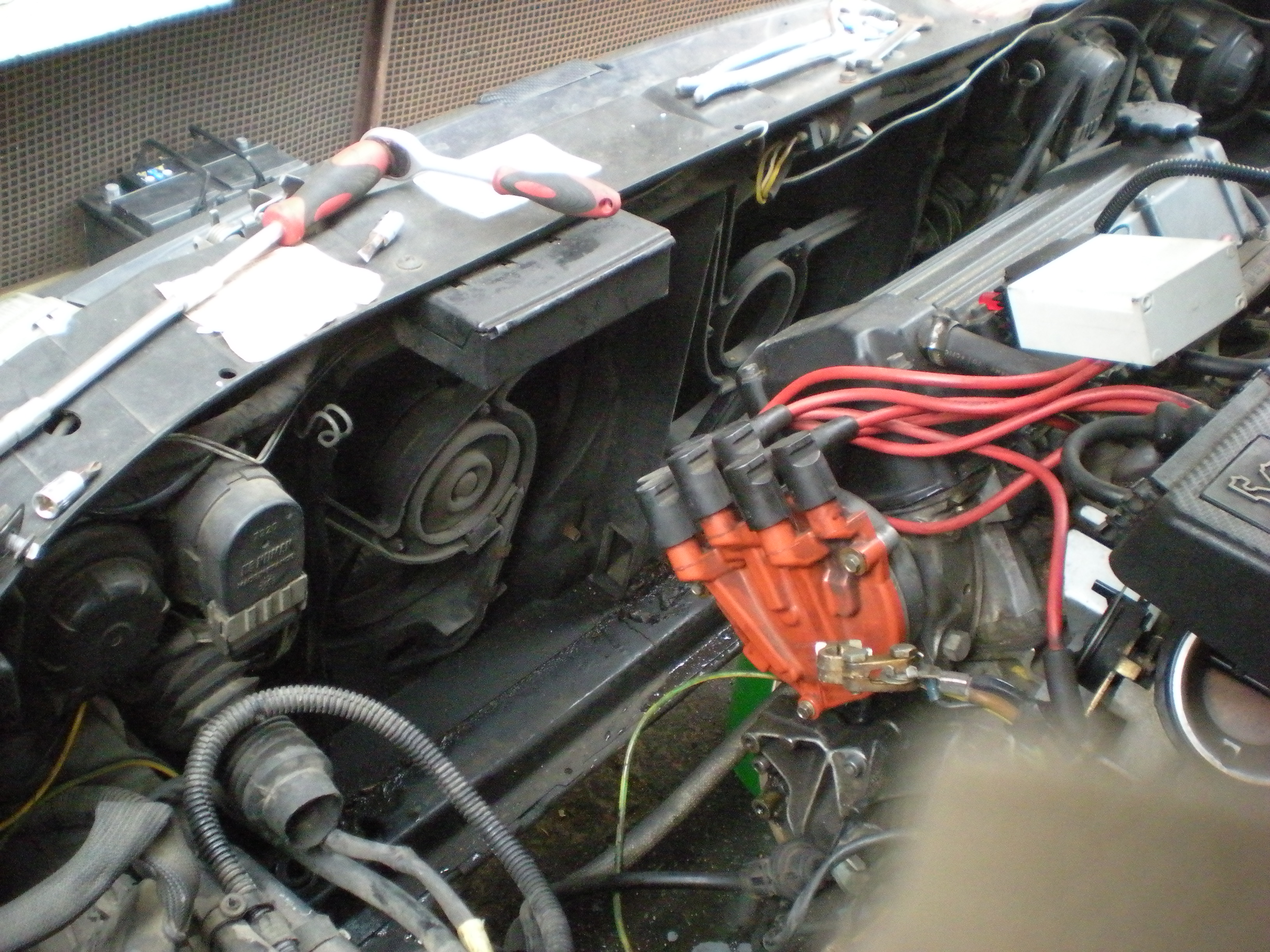

mozna foto napovi vic.takhle vypada...
Re: Peugeot 605 Gutmann Royal Look
nějaký idiot mi prokopl nárazník přes Vánoce...
