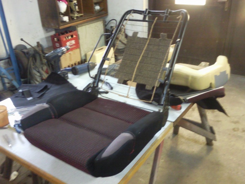

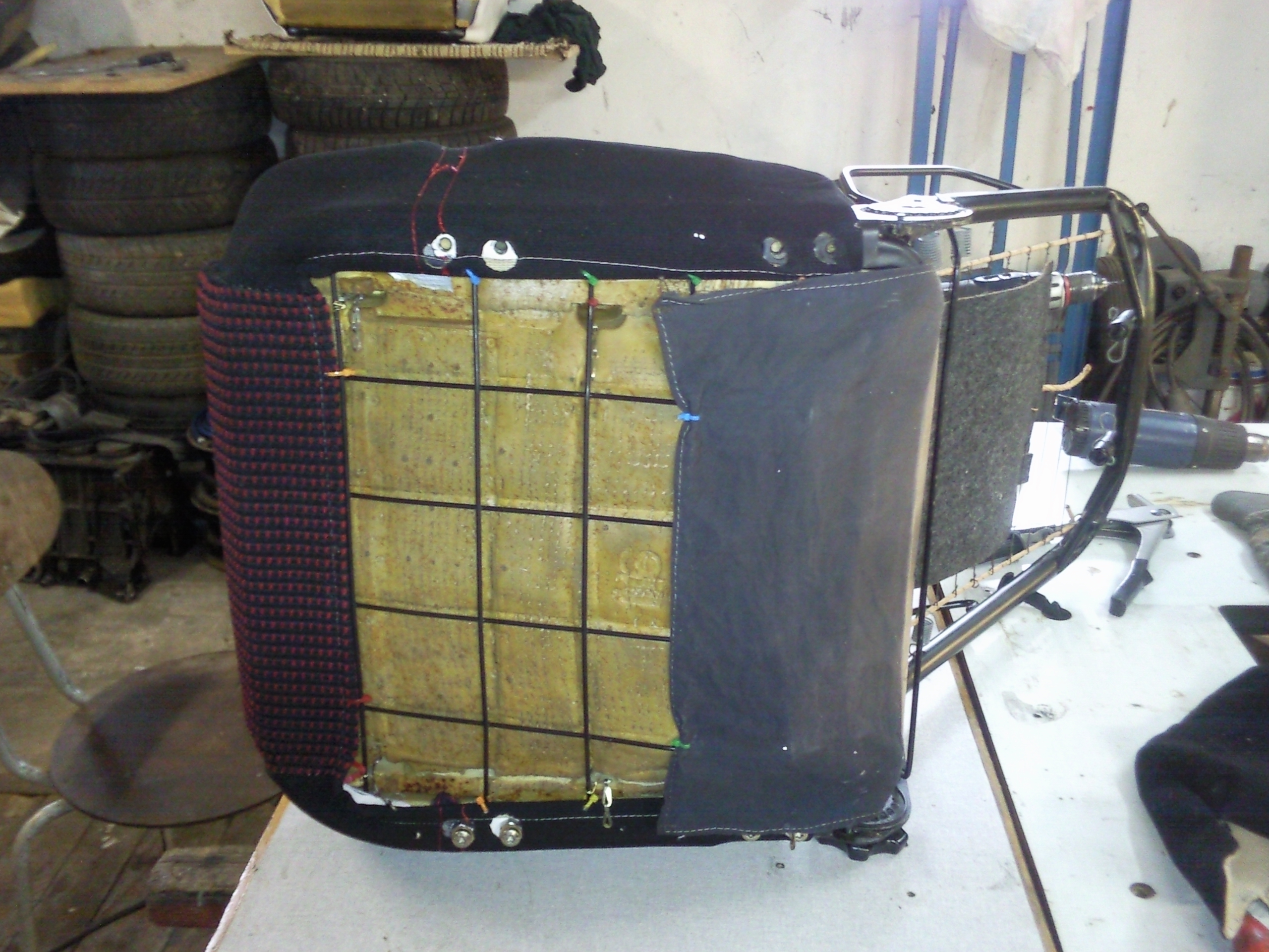

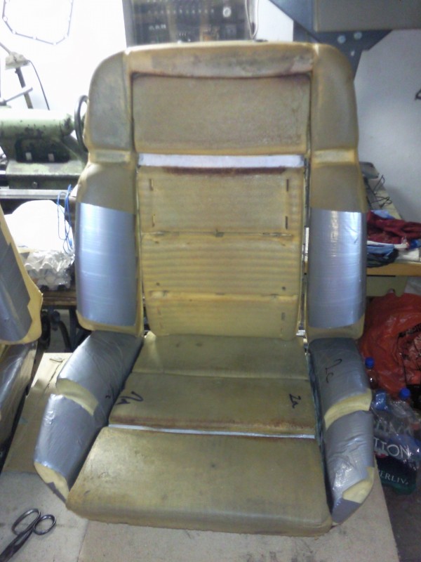

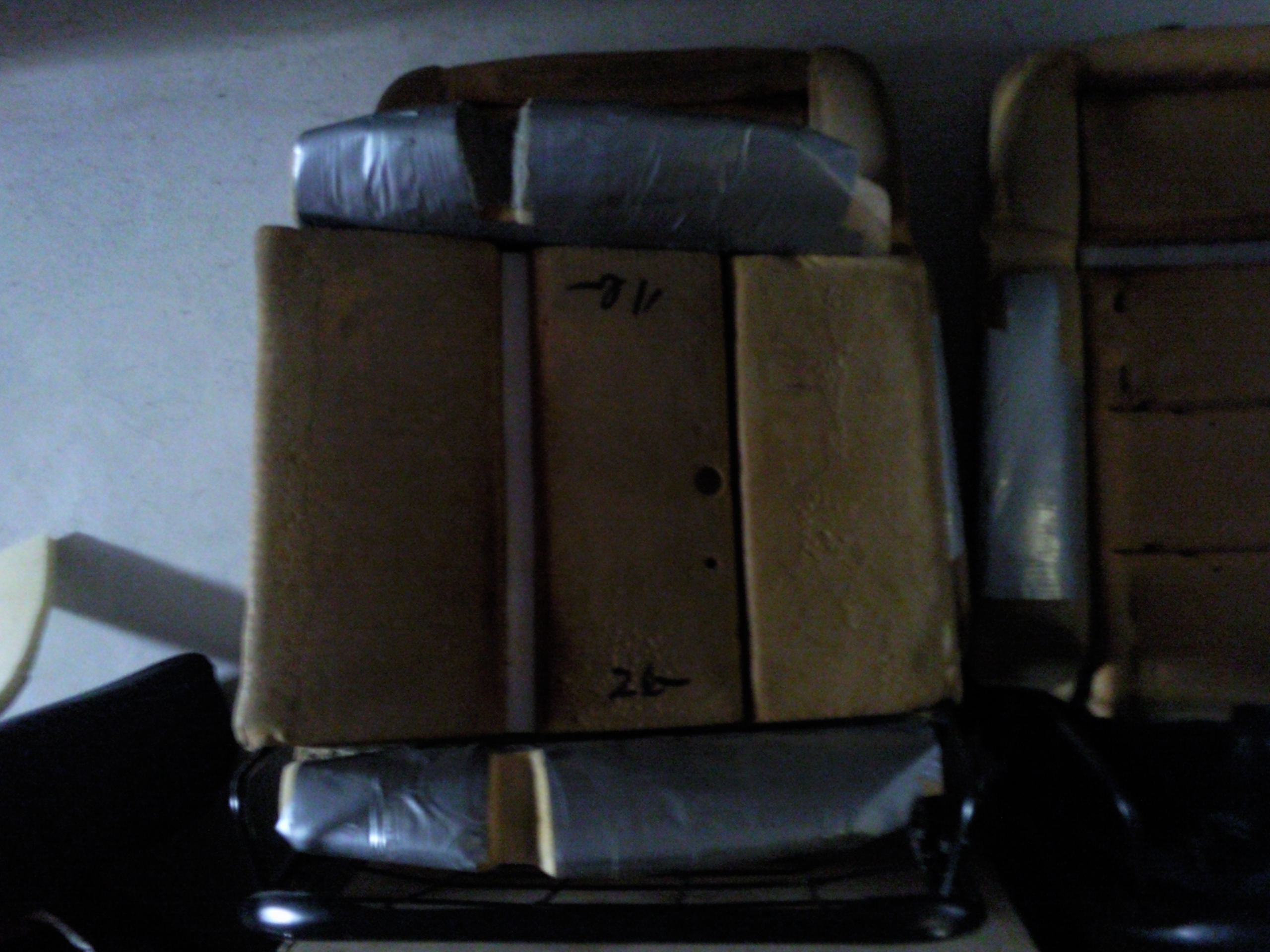

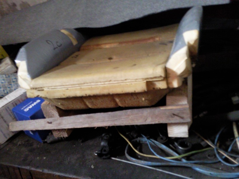

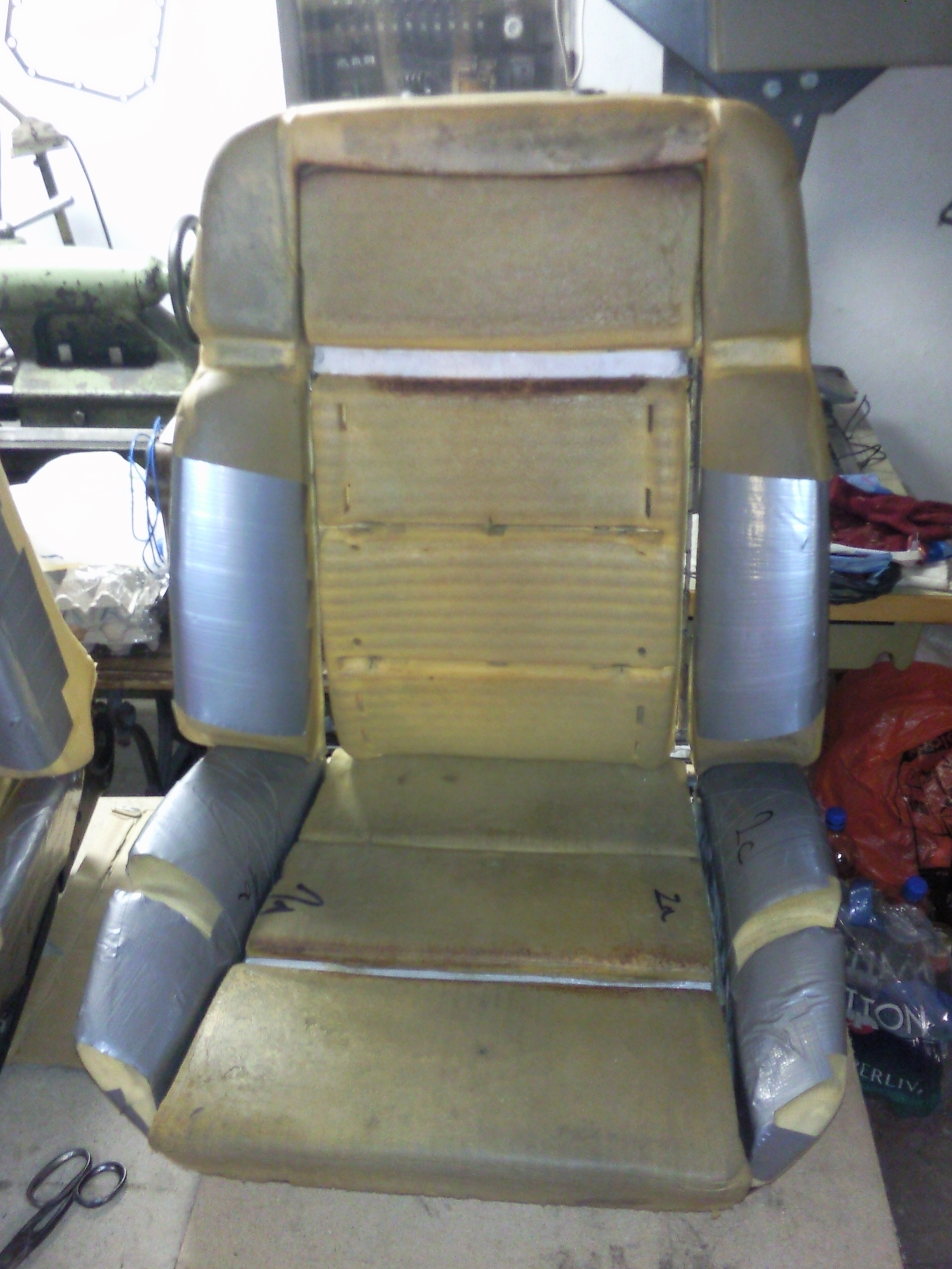

po dlouhé době jsem zase máknul na sedačkách a přilepil boky k sedáku
omluvte kvalitu fotek foceno mobilem
Re: červený ďábel CTI

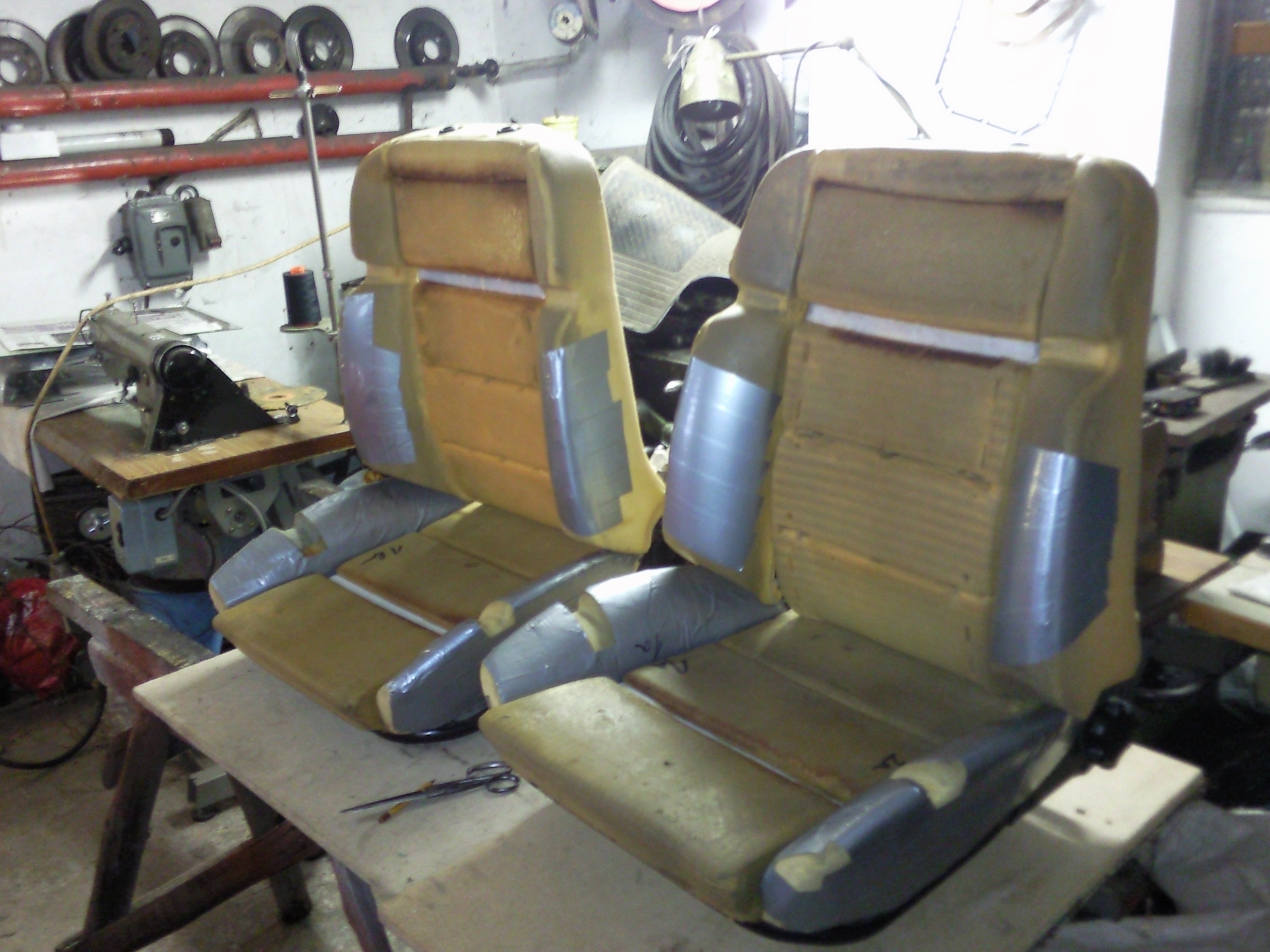

tak boky už jsou přilepené výplně dány na kostry teď jen dodělat výstuhy na bok nechat spravit vyprané potahy (nebo sehnat jiné) a očalounit

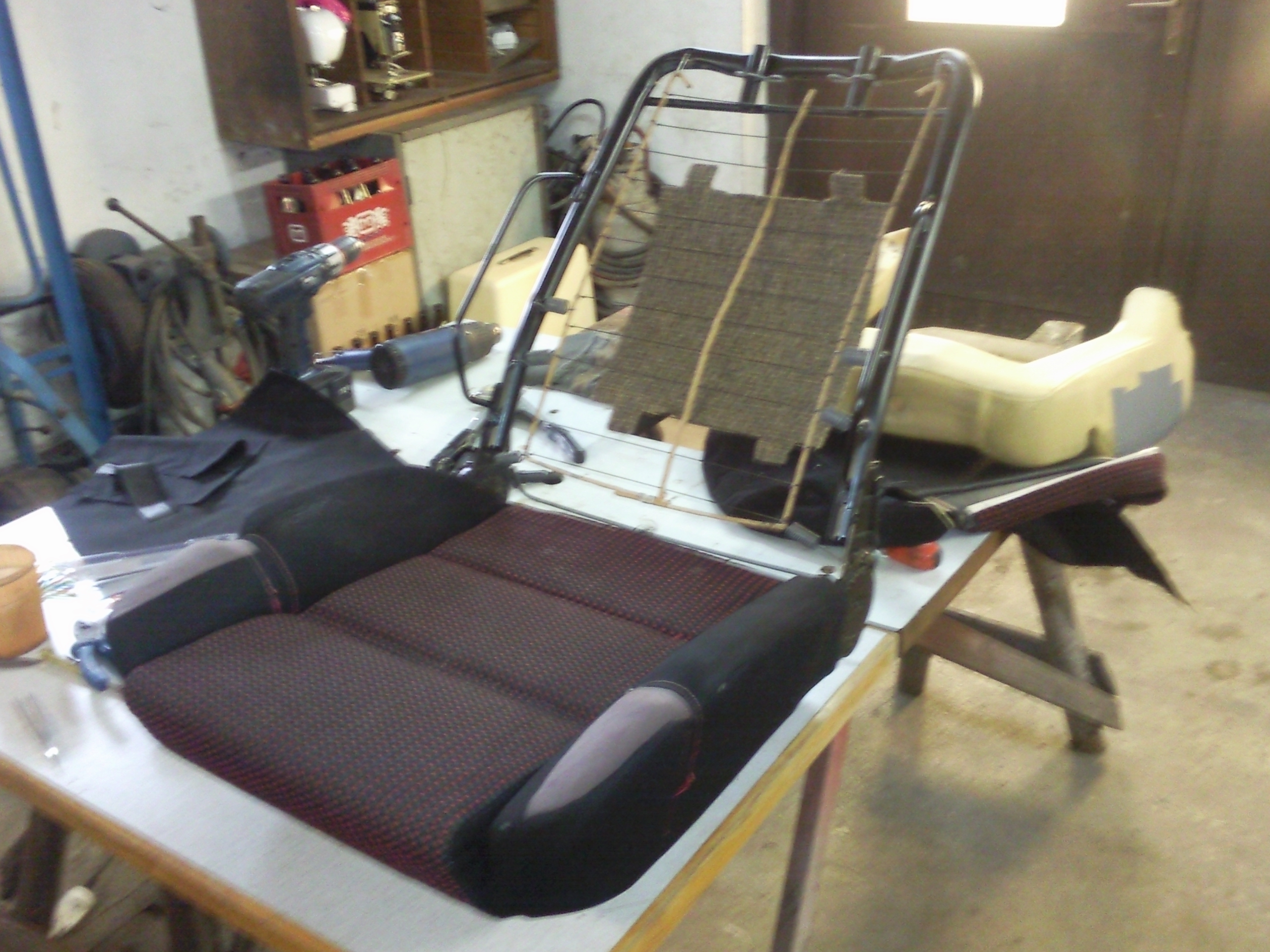

Hroche prsím tě, jak jsi oddělával ty potahy?? musel jsi to někde nějak párat?? ;-)
Bartik333
Příspěvky: 3836
Skutečné jméno: Lubos
tel.:: 607684334
Bydliště: Telč
Příspěvek od Bartik333 »
Parat je nemusíš, drží na takových kroužkách, takže si vezmeš klestě a udcvakáš je. Jde to dobře, horší je přidělat spatky ty jiné potahy.
Ale to mi myslím radil, tady Hroche, že jsou na to nejlepší malě plastové stahovací pásky. Mám to odzkoušené a jde to s nima suprově.
přesně tak jak píše Bártík

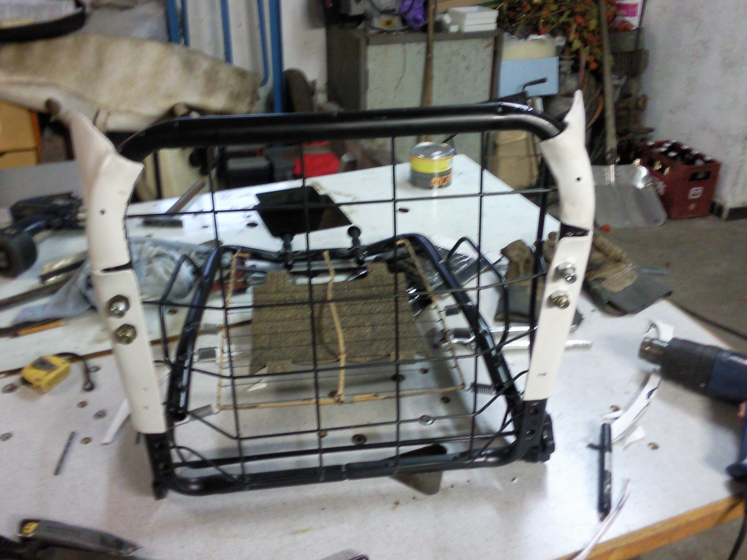

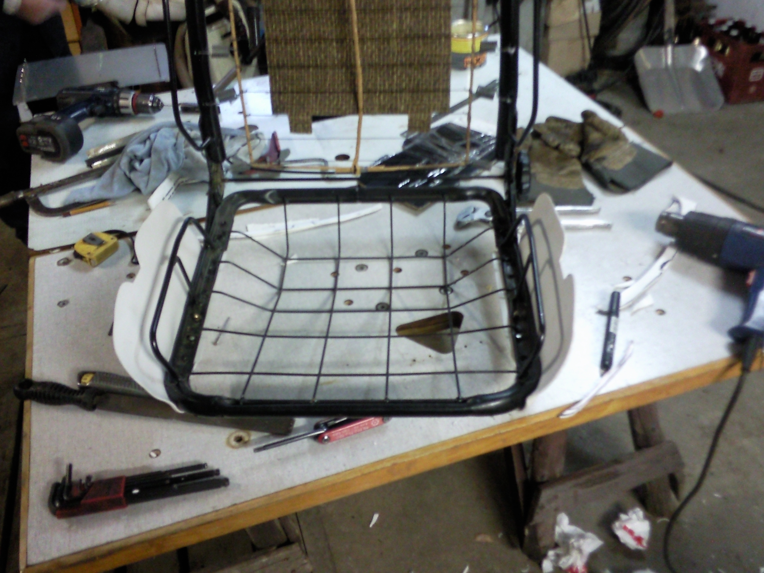

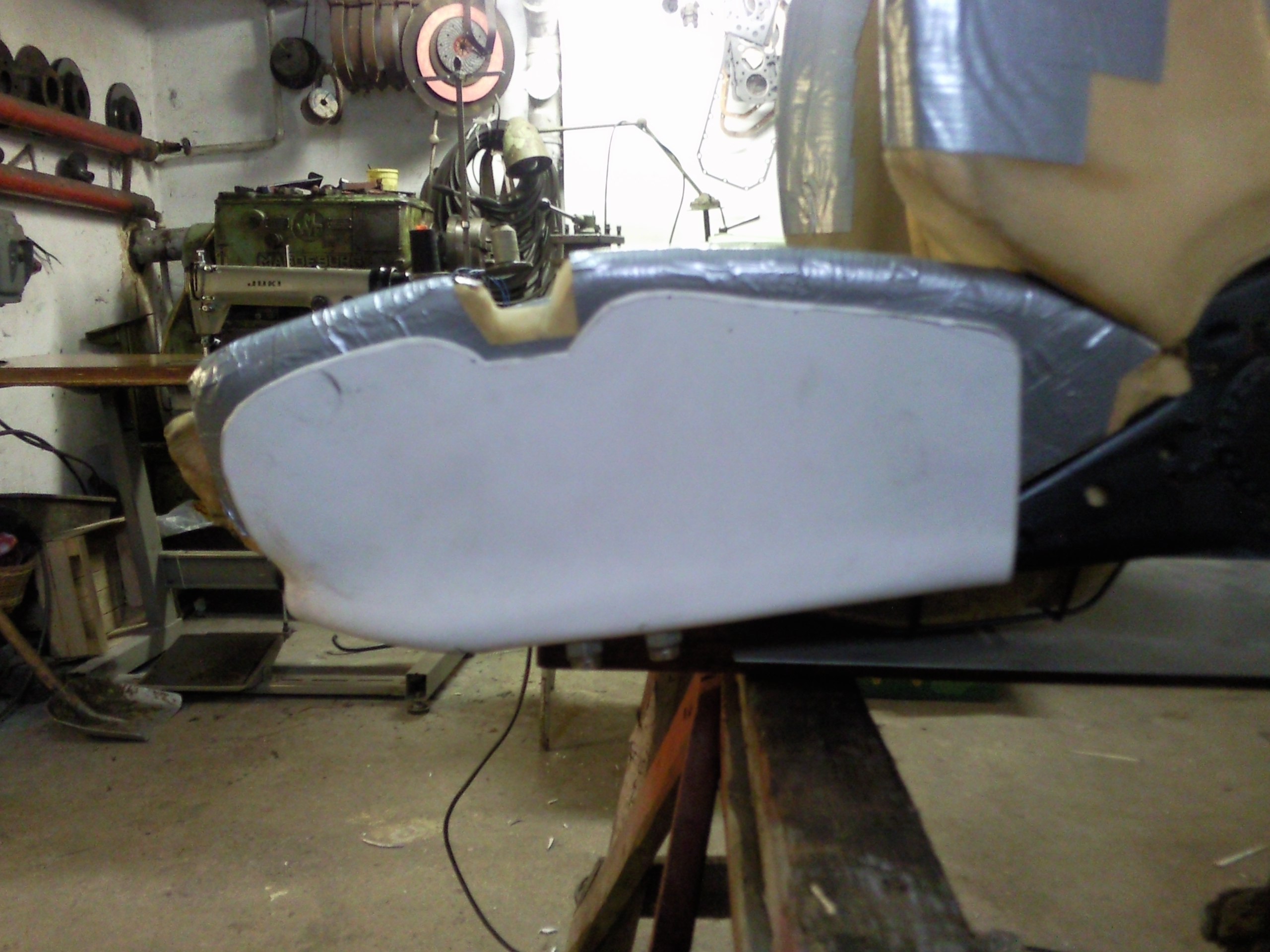

dneska jsem opět pokročil v renovaci sedaček viz foto
Houbar 205 Gutmann
Příspěvky: 1382

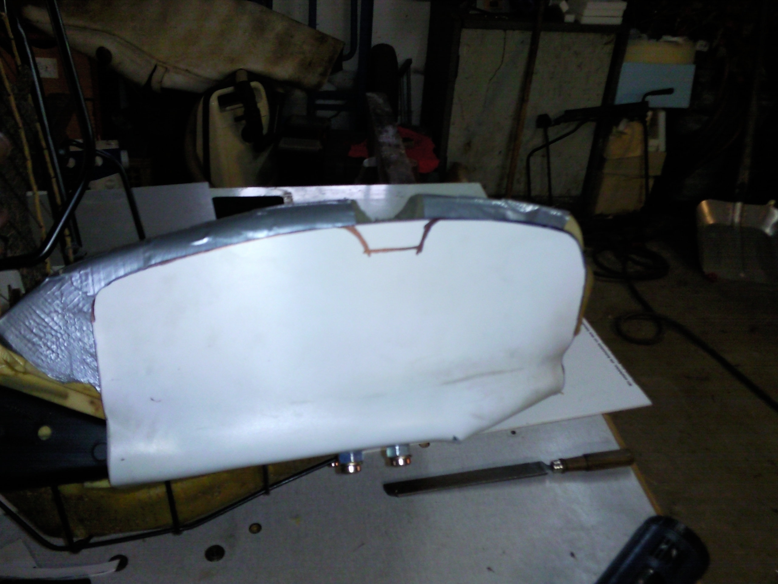

Hroche copa je to bile nebo z ceho si to udelal ???
205 XS Bíla - šla na díly
to bílé je výztuha bočnic a udělal jsem to z plastové desky je to dle návodu od Gordyho který je umístěn na hlavních stránkách

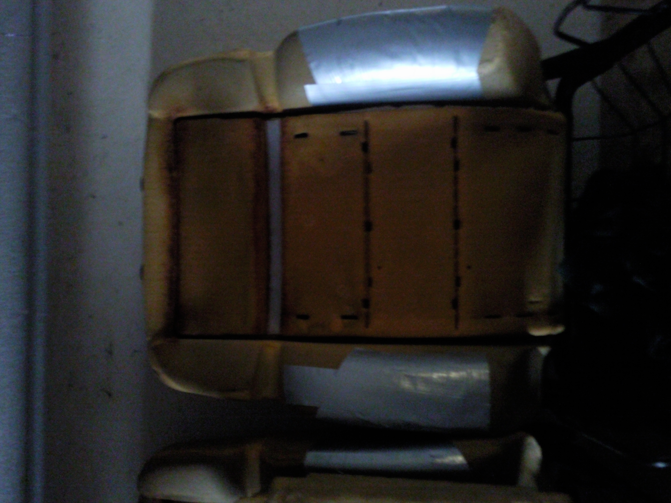

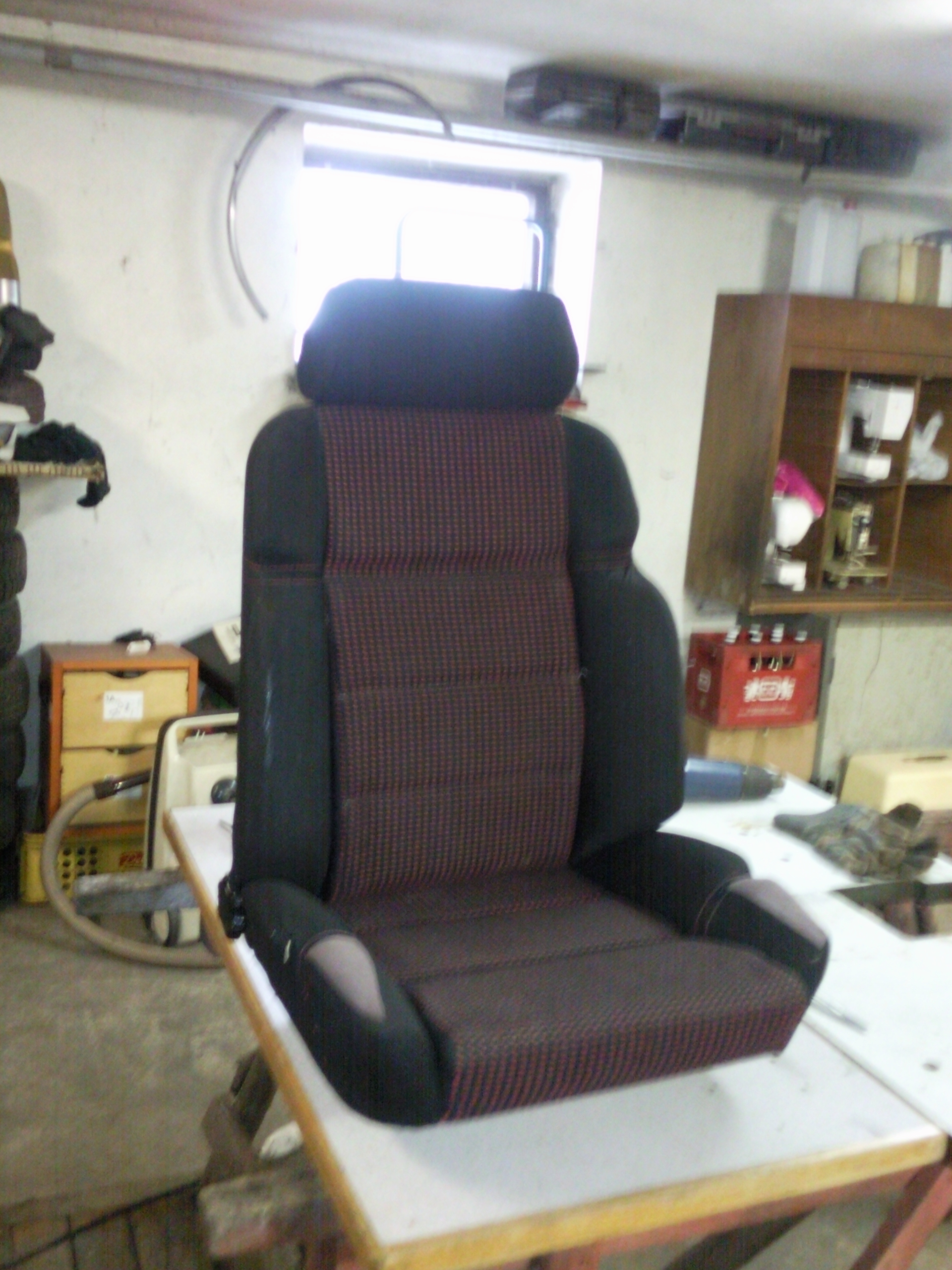

sedačky jsou hotový a jsou i v autě a v průběhu týdne přibudou i fotky
slíbené foto
