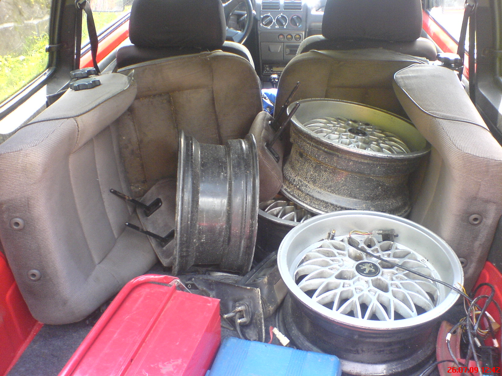

Tak jsem se před chvílí vrátil z výletu pro hliníky.
Šlo o Exipy 15" ze 405 jsou to pavučiny s límcem,dávali se na Gutmanny a mimo jiné jsem si přivezl vyhřívané sedačky i s ovládáním ze 405 a 9 podsvícených vypínačů stahování okýnek.Tak teď už jen ostřikovače předních světel a budu mít co jsem kdy na 205 potřeboval.

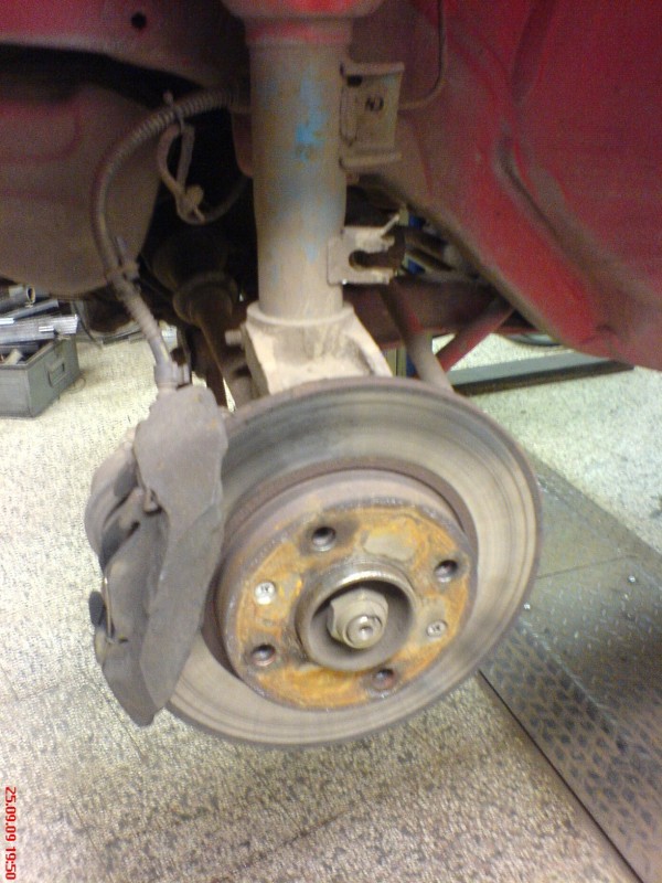

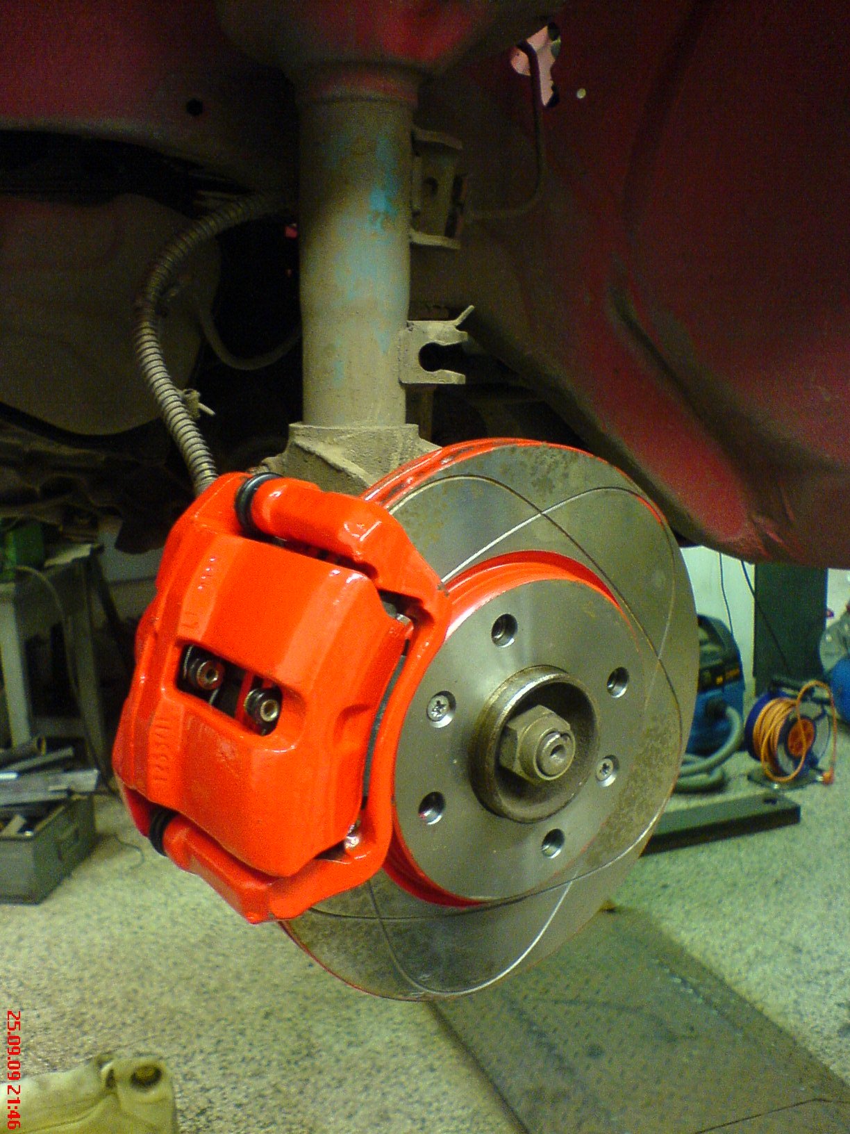

Poslední dobou se vracim z práce už skoro za tmy,takže toho moc nezvládám,ale tenhle tejdem jsem si připravoval přední brzdy a HBV z GTi na Winnera a dneska jsem se pustil do výmeny.Všechno přesně sedí.
Jem taková maličkost, NEBRZDÍ kur** jedna.Podle dosavadního zjištění je zapotřebí vyšroubovat o 5mm trn brzdového pedále,ale zaboha to nejde povolit.
Zejtra se s tim dopoledne musim poprat.
Odpoledne máme takovou menší firemní vyjížku a já mám brát taky auto.
Pár foto:(kvalita nic moc,ale co by jste chtěli od telefonu) Kotouče Ate Power Disc a dwstičky Ferodo DS2000
Dále jsem zjistil že středové silentbloky ramen jsou po půl roce v prdeli a příští výkend mám zase co na práci a že technická mi končí v listopadu tohoto roku a ne až příští roky jak jsem si myslel.

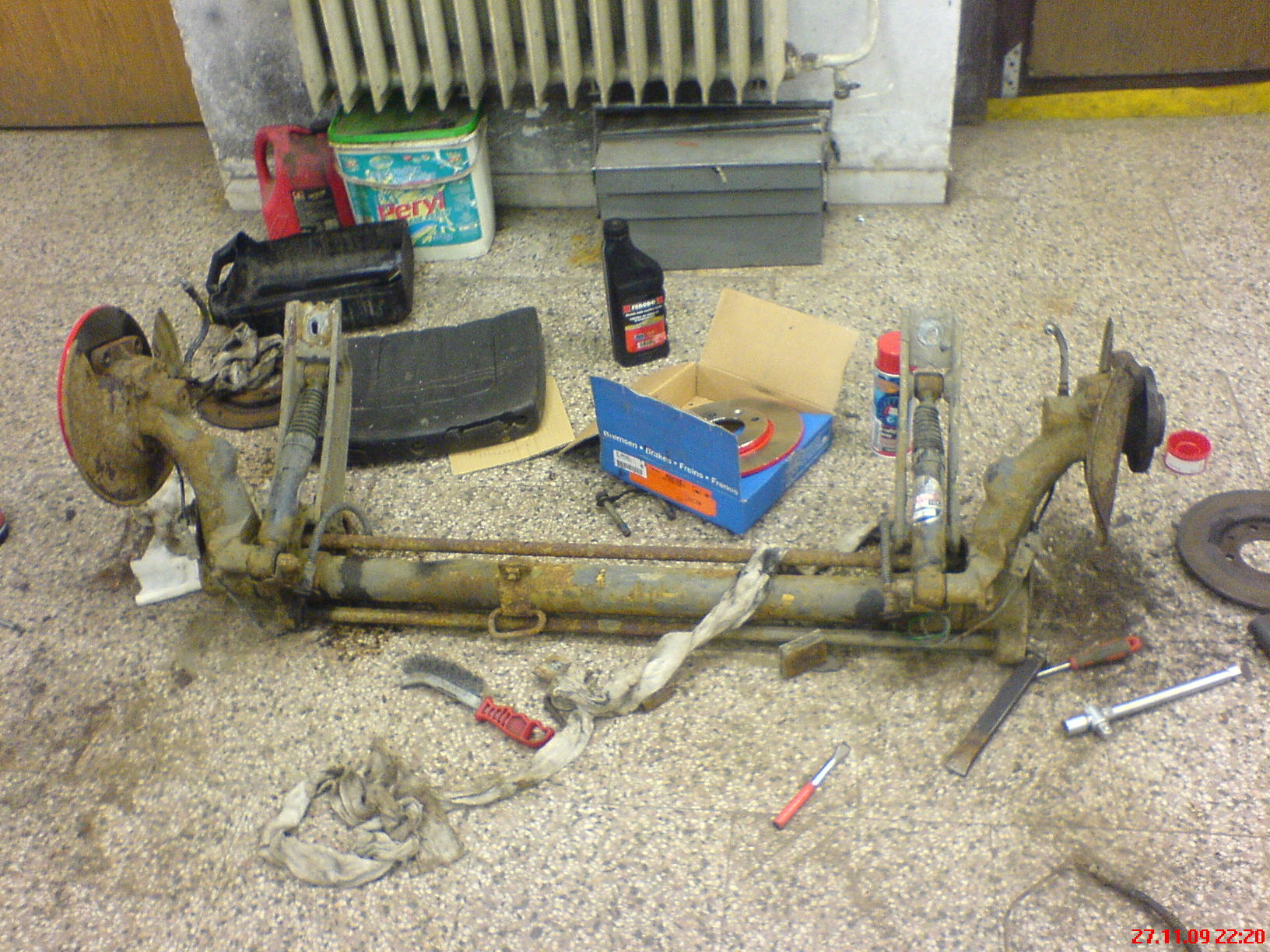

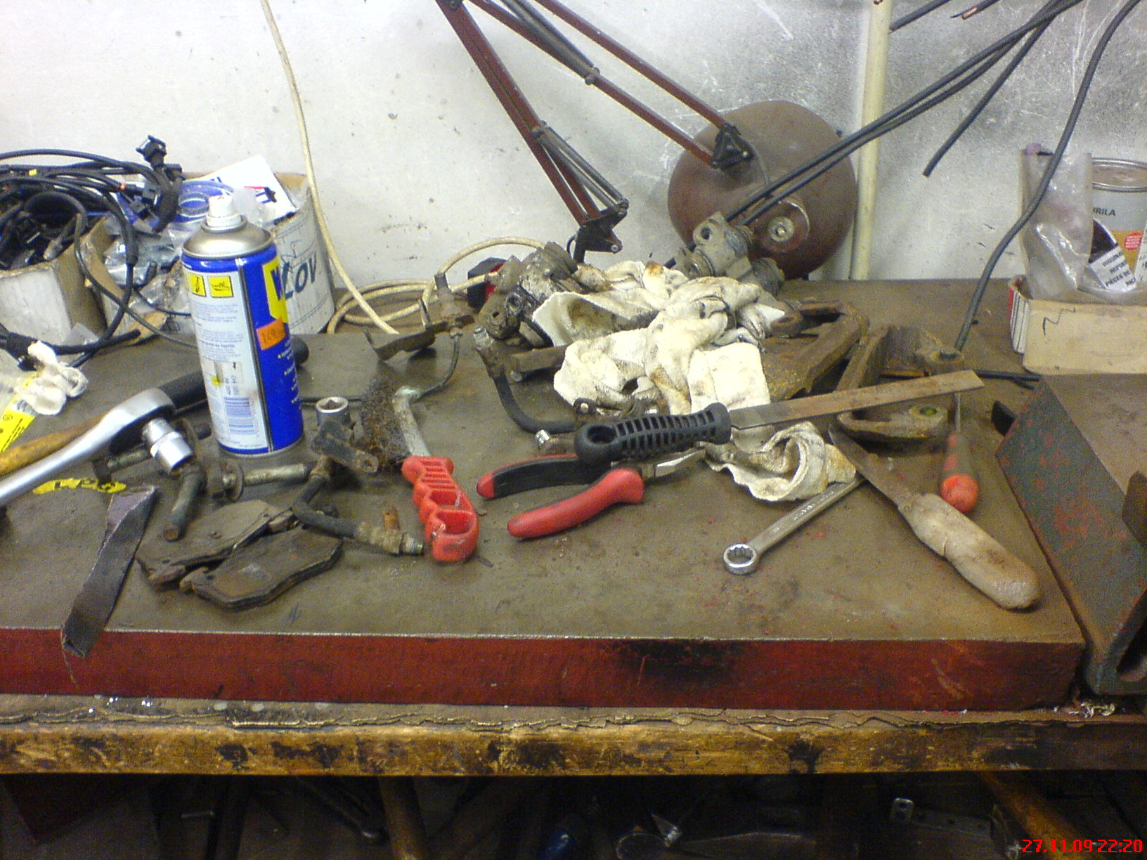

Tak jsem se puistil do ta zadní nápravy.
kotouče,bestičky,lanovody a silentbloky jsem věděl,ale jeden třmen je na vyhození a P ložisko kola taky.
Myslel jsem že to alespoň dneska zkompletuju,ale všechno se sere.Zatim to vypadá takhle: zkusil jsem to ložisko rozebrat,vyčistit a promazat,ale na kuličkách bylo vidět že jsou na tom špatně,tedy když jsem ho znovu nasadil,tak stejnak hučelo a tedy se kouknu jestli tu mám nějaký použitelný starší,nebo hold budu muset dát nový co tu mám v regálku.
