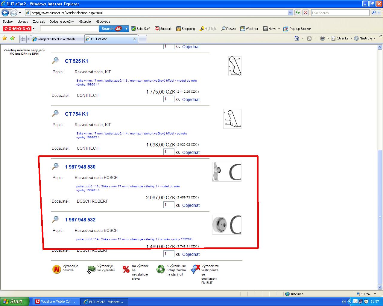

No mám doma motor z 87 a je přez excentr tak nevim myslel jsem že je to podle toho.Hroche píše:to není pravda i motor 1,9 75Kw může mít rozvody napínané přes exentrickou kladku. jde o to že motory XU5, XU9 vyrobené přibližně do roku 1992 mají napínání kladkou s pružinou a motory od 1992 mají napínání přes exentryckou kladkuJohnyBoss205GTI píše:Ta 94kW má rozvody na excentryckou kladku a 75 na takovou pružinu nebo aspon co sem tak viděl.

A Hugoboss tam prodává kladku na pružinu a píše že je to na 75kW tak proč tam není že je to na všechny motory z GTI?
Peugeot 205 Mi16
Re: typ a vykon motoru...
je to opravdu podle roku myslím že do 92
a taky je jiný počet zubů na řemenu 113 / 114

ty 114-ti zubový by měly být na ten starý typvinorak píše:je to opravdu podle roku myslím že do 92a taky je jiný počet zubů na řemenu 113 / 114
Hroche píše:ty 114-ti zubový by měly být na ten starý typvinorak píše:je to opravdu podle roku myslím že do 92a taky je jiný počet zubů na řemenu 113 / 114
