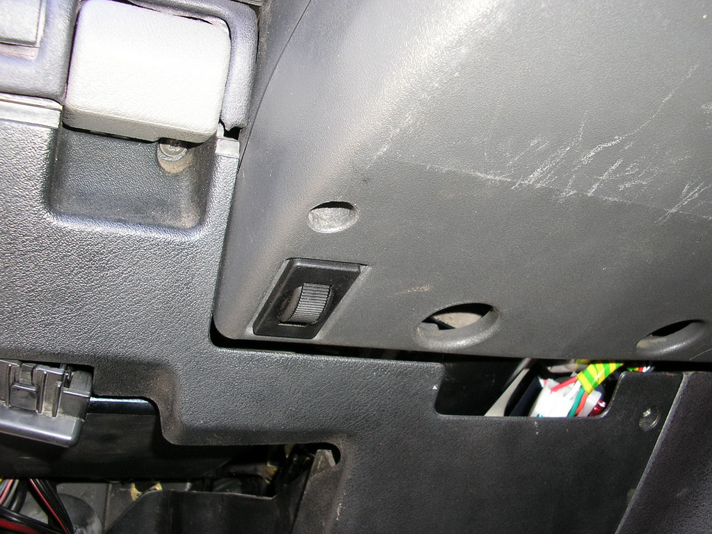

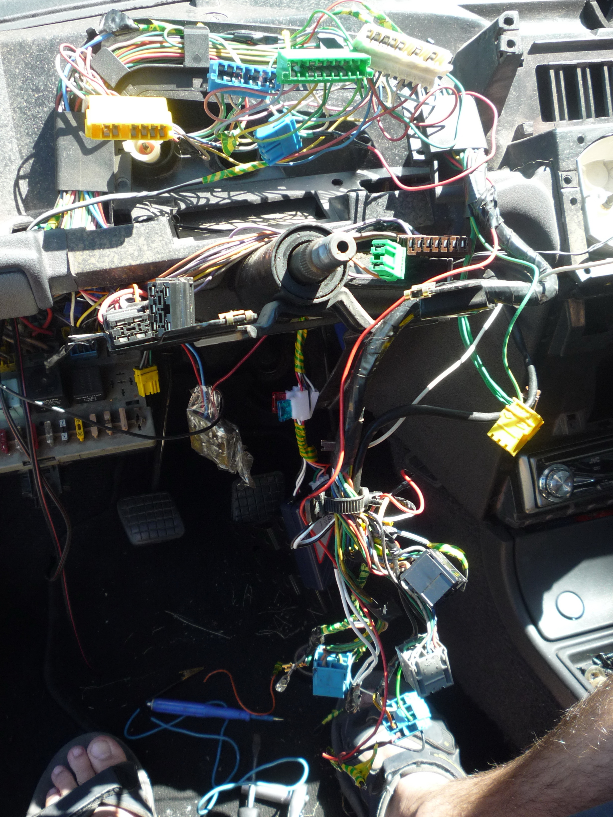

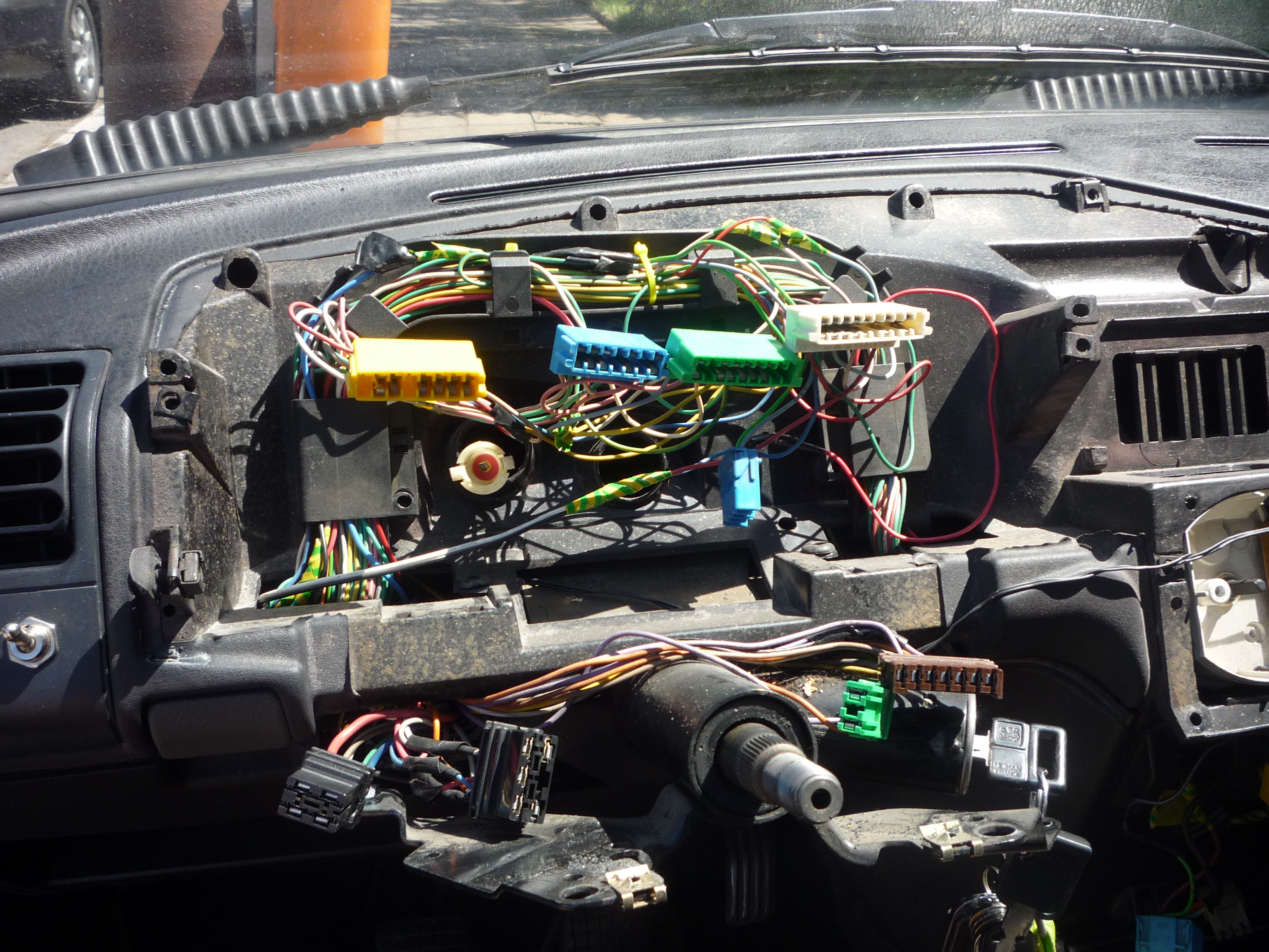

A kabelovej svazek v palubce je na místě. Vše maká jak má bez větších úprav. Vypadá to líp, no ne?

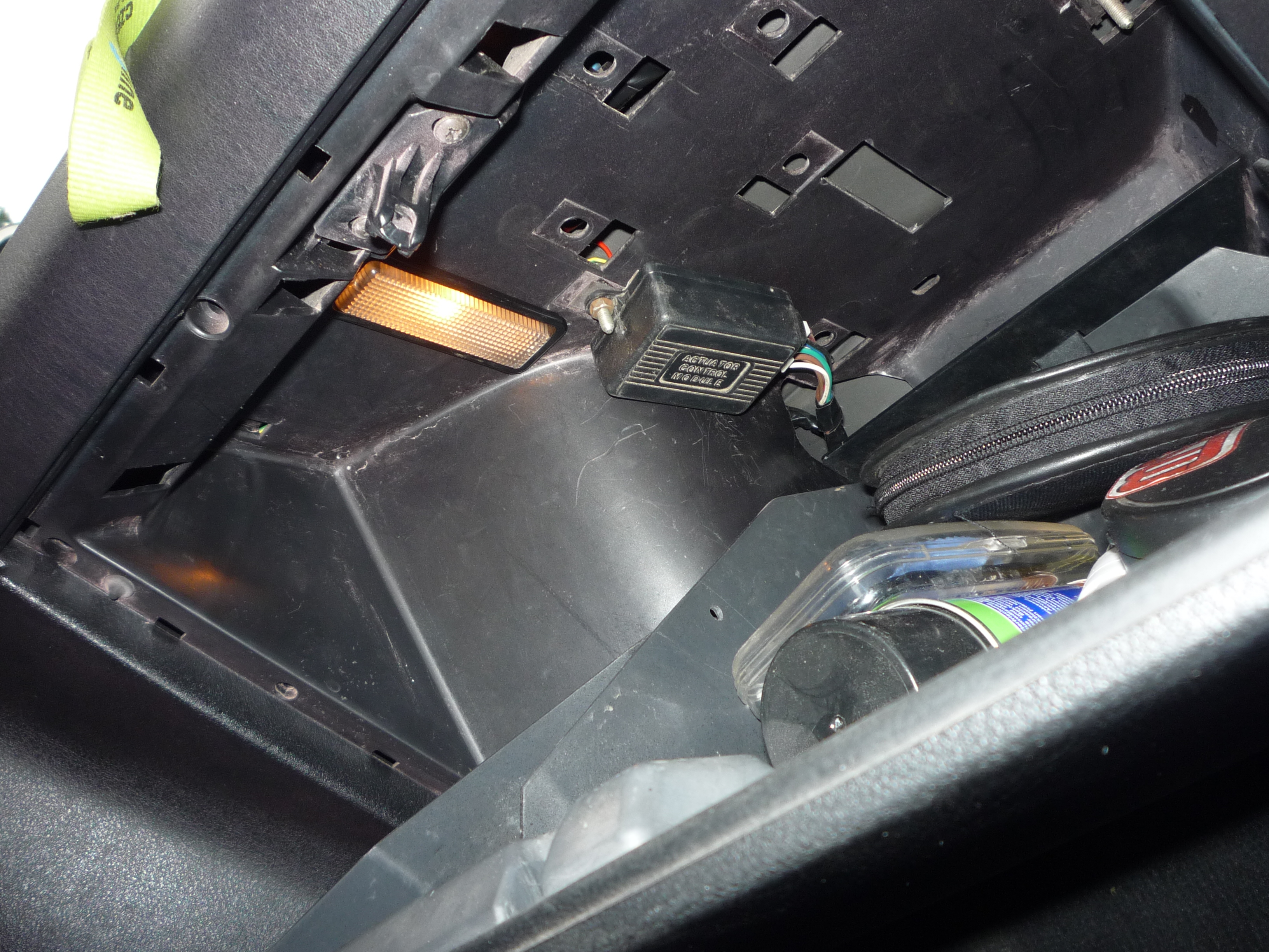

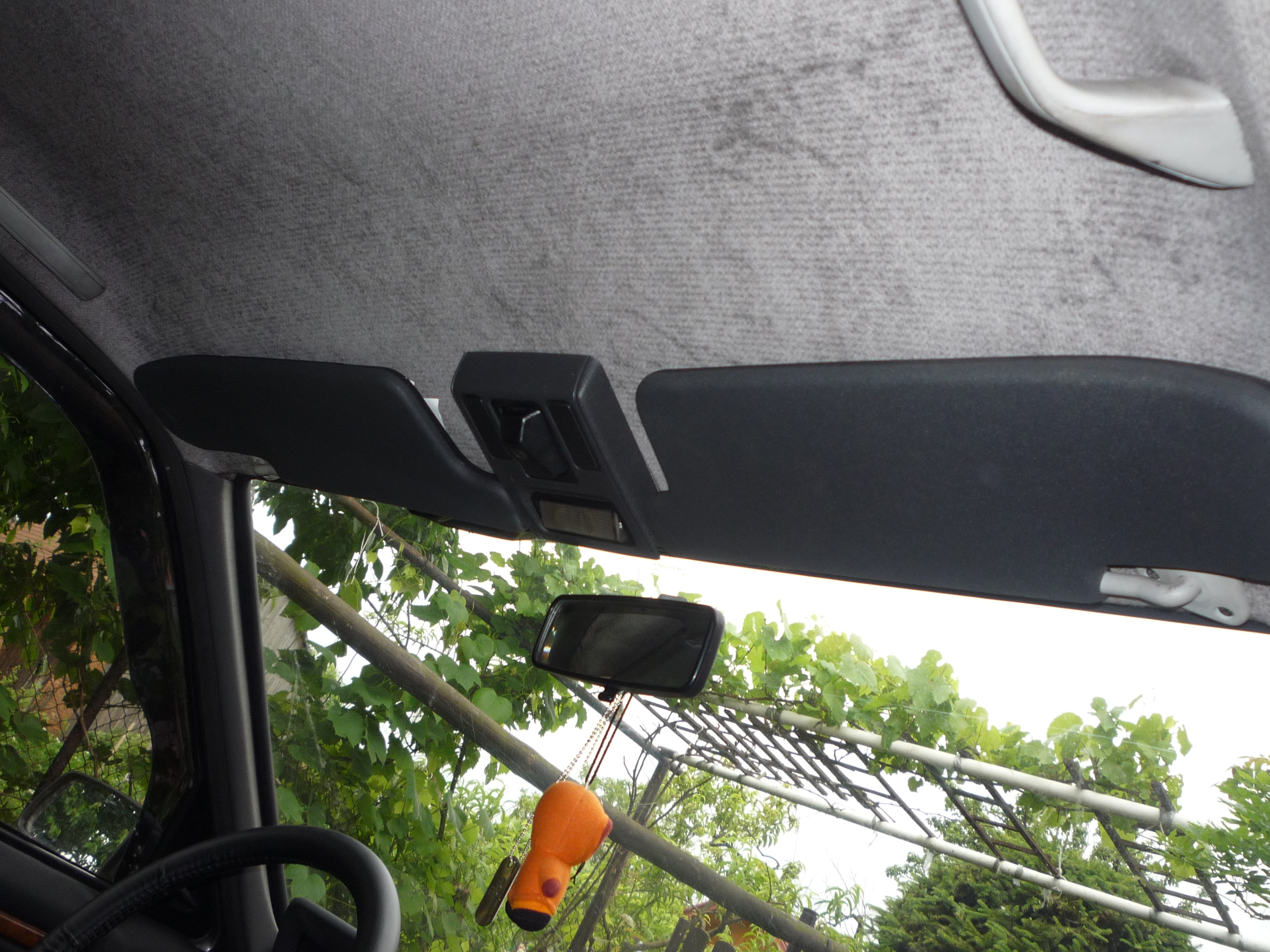

Dneska namontováno osvětlení kastliku u spolujezdce a taky velký stropní světlo

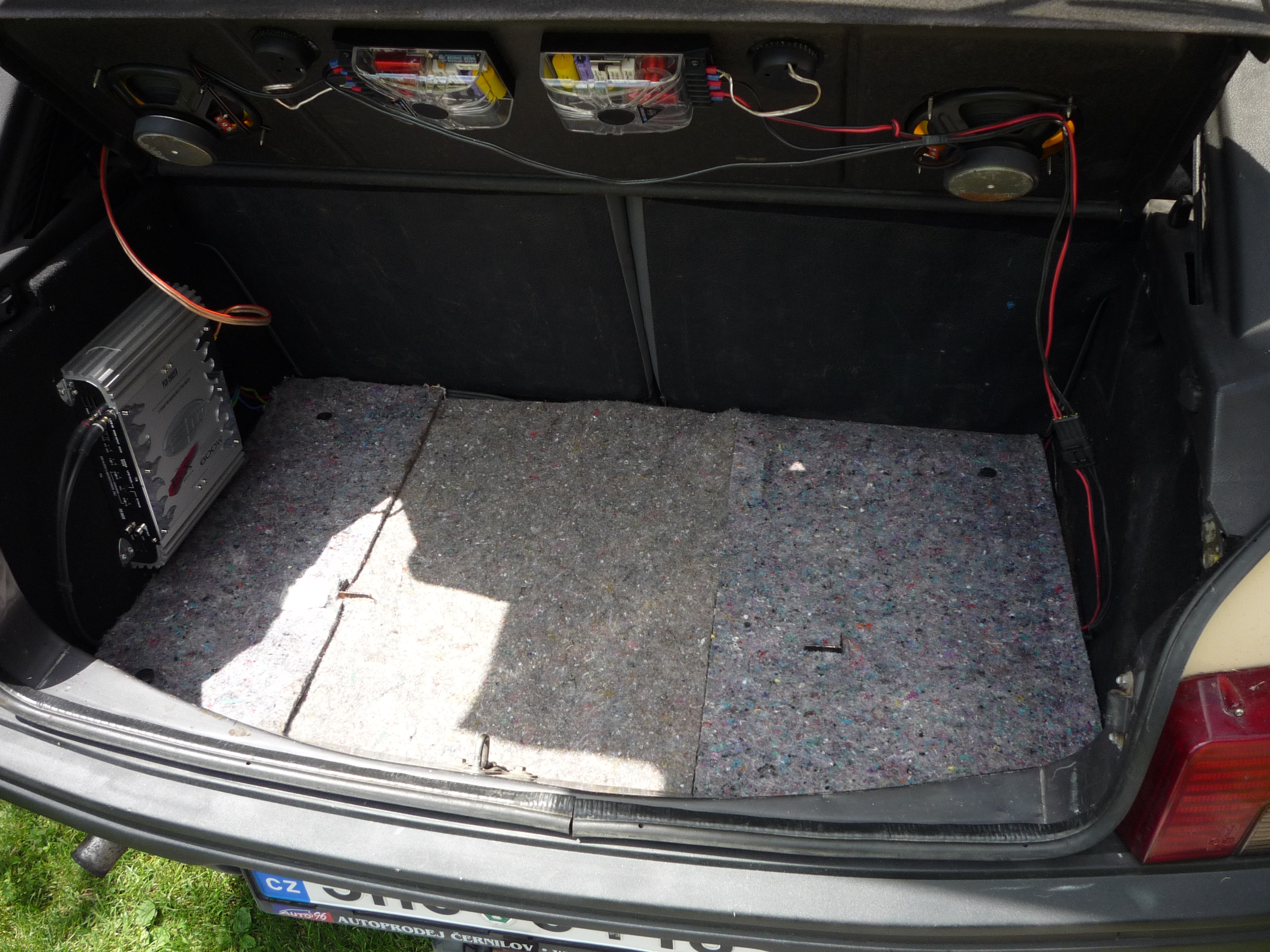

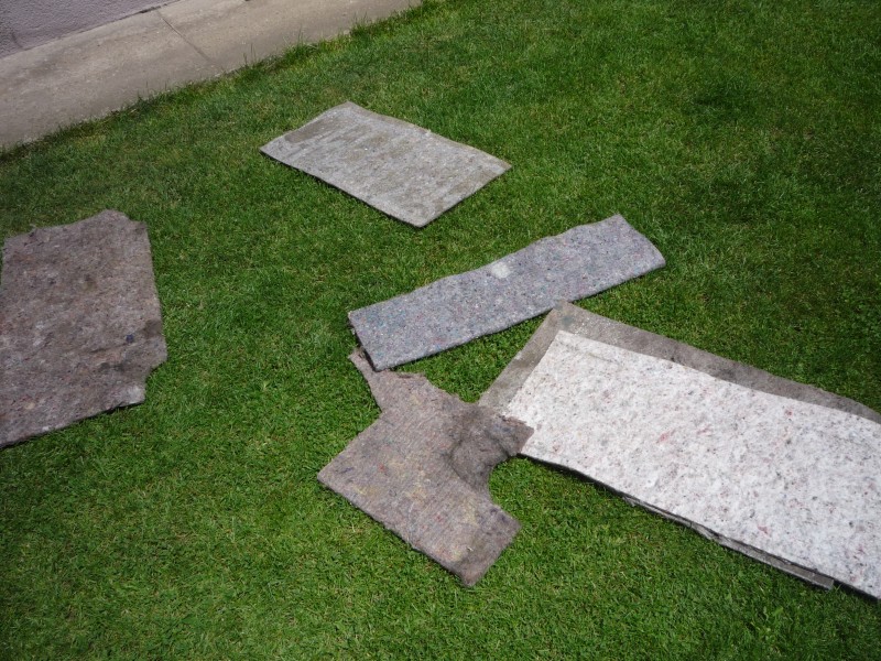

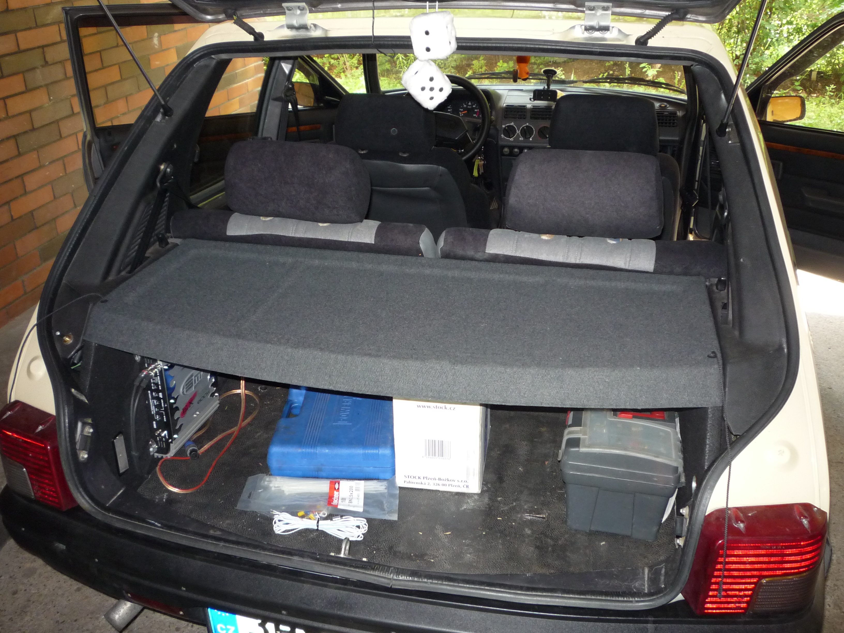

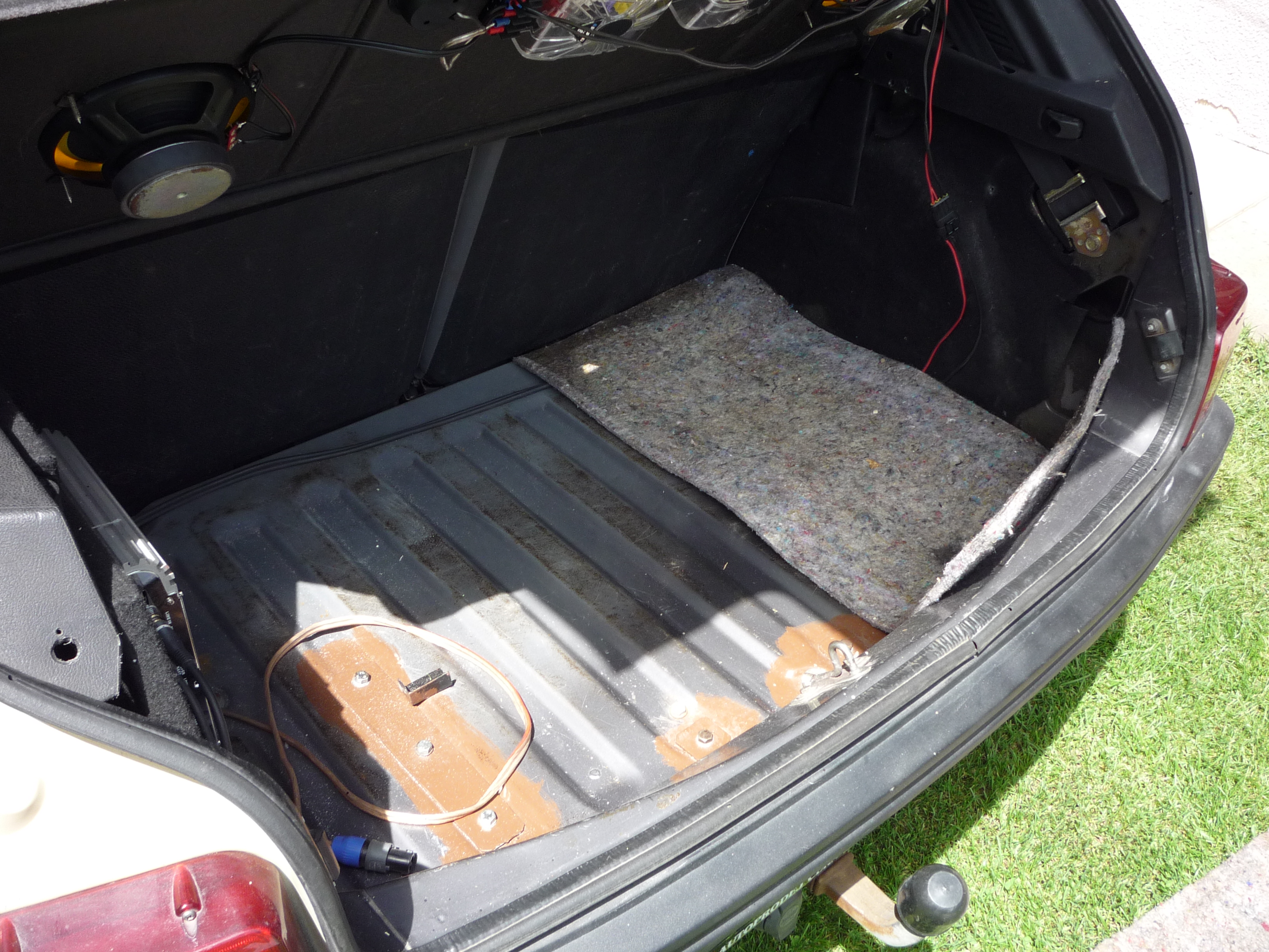

A na řadu přišlo odhlučnění do kufru. Při jízdě se zavřenejma oknama to znát je ale teď v létě to nevyužiju

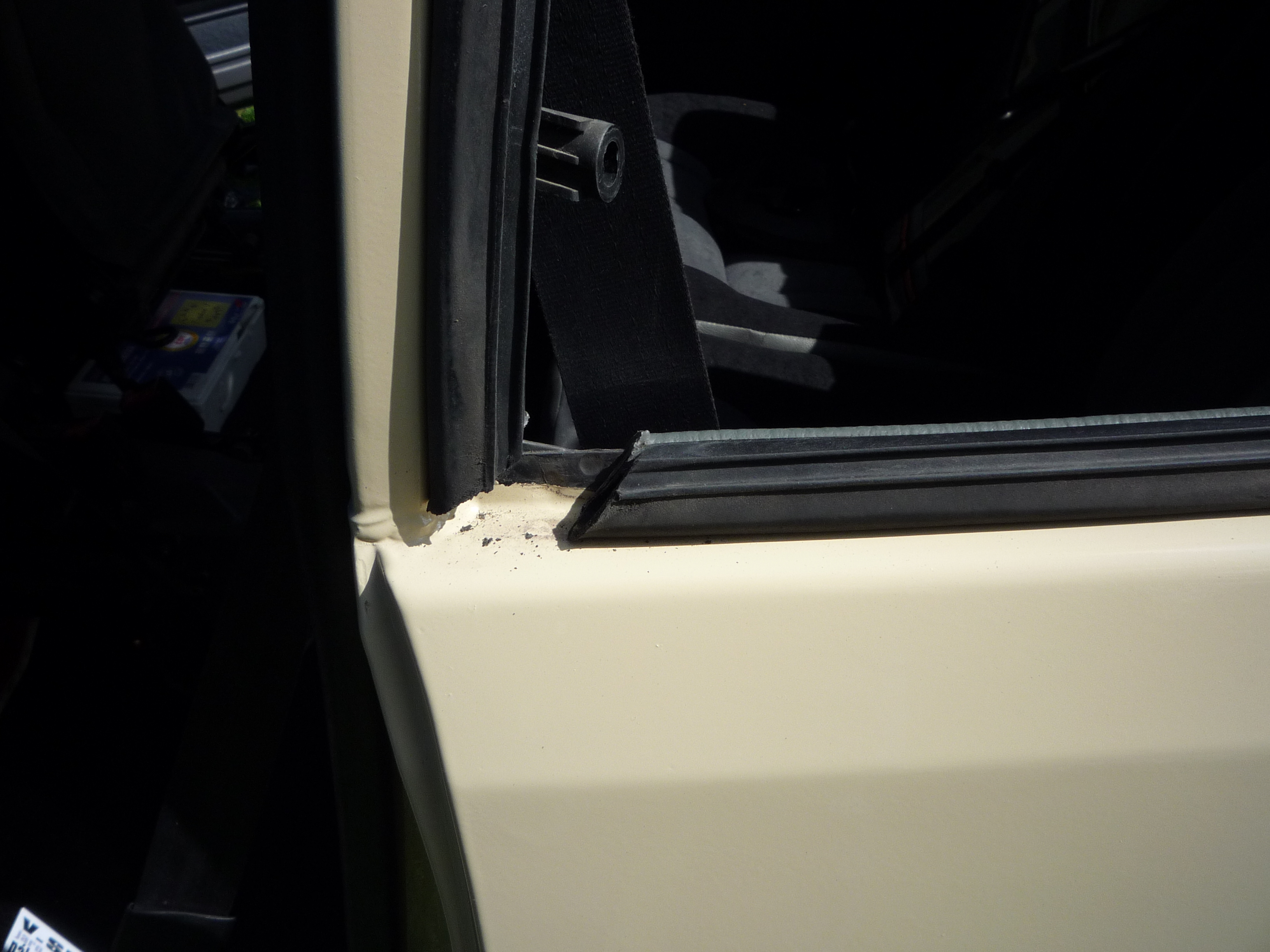

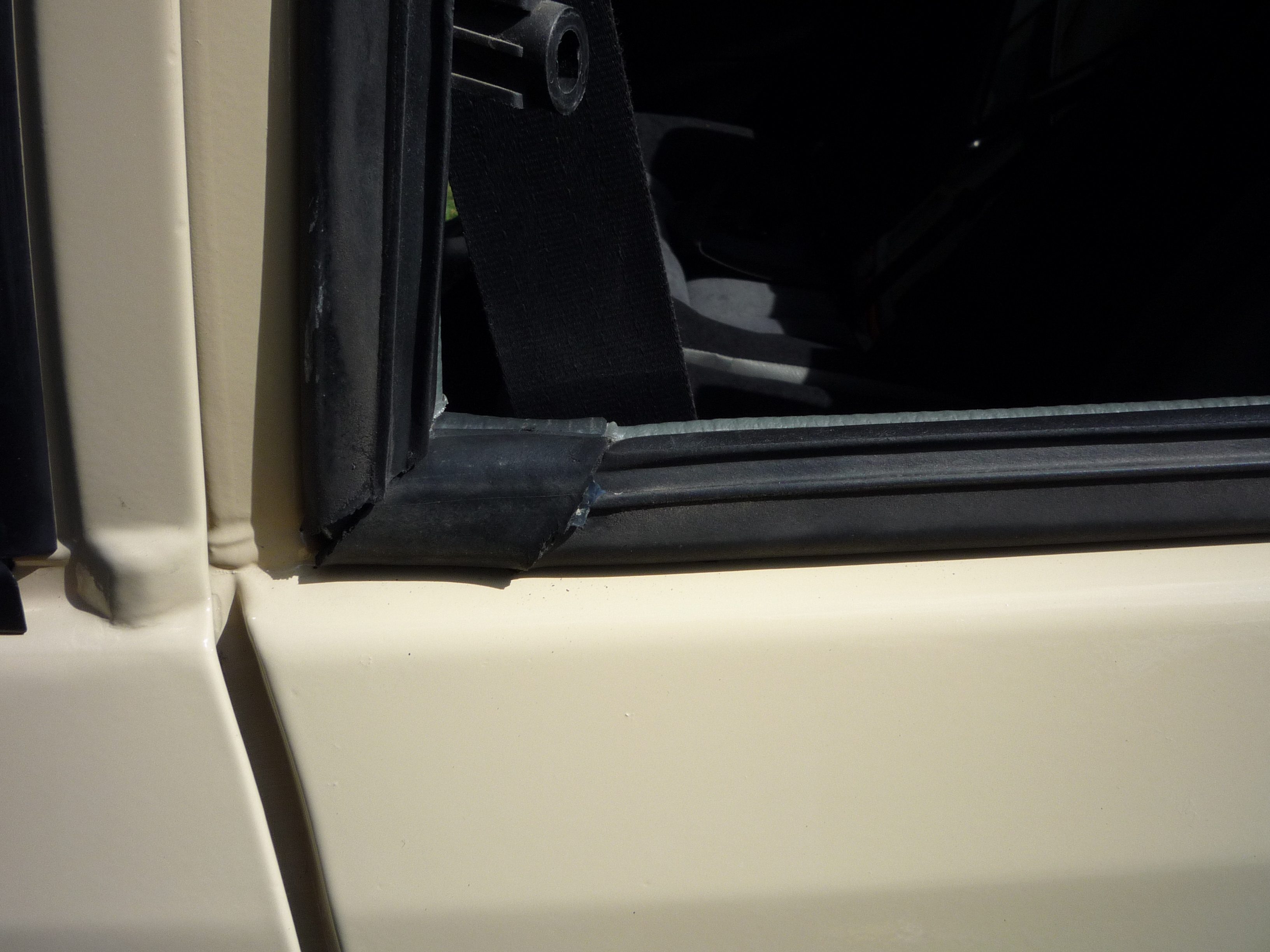

Taky sem včera skoumal kudy mě teče do auta. Přišel sem opět na to samé co před půl rokem a to zadníma okýnkama a kufrovejma dveřma. Tam v kufru to bylo záludný, voda vzlínala pod gumou, takže sem ji přilepil silikonem. A ty boční okýnka byla sranda, nevěřil bych, že ta guma se může takhle scvrknout. Na jedný straně sem ji nastavil o 5 cm a na druhý o 3 cm. Voila a je klid (doufám)

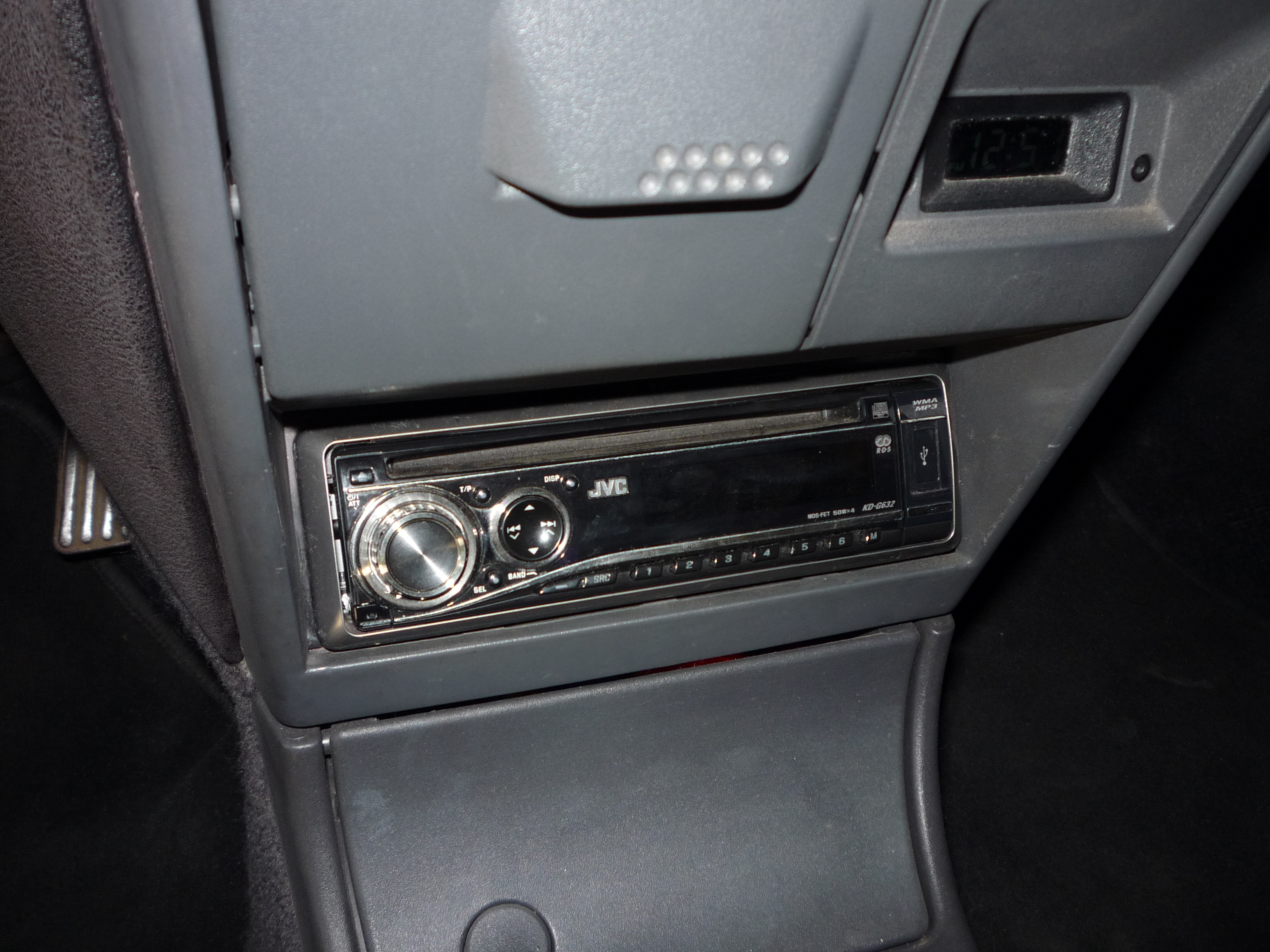

dneska přišlo nový rádio. to původní nějak stávkovalo s hraním cd (asi ta koupel ve fridexu když prasklo topení

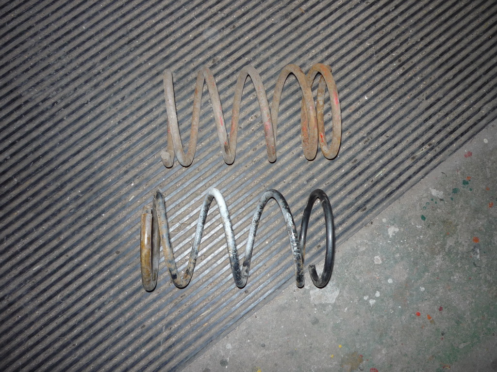

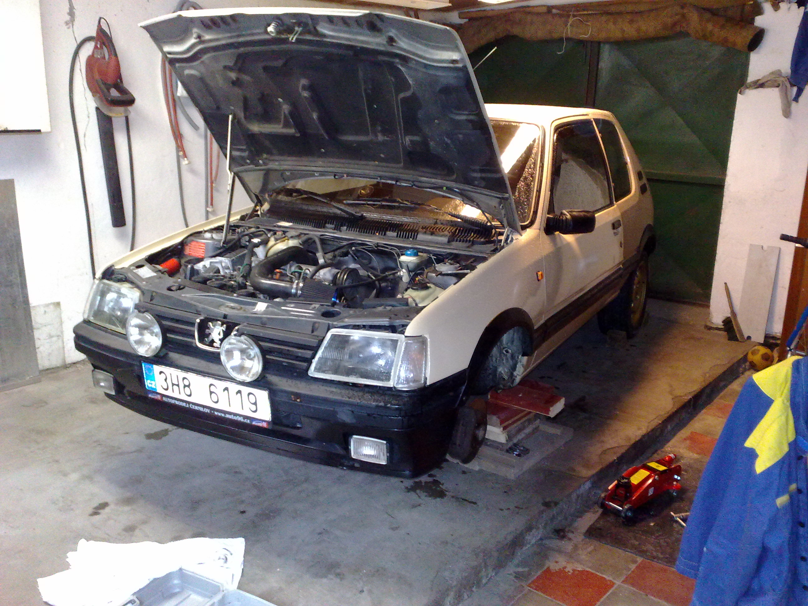

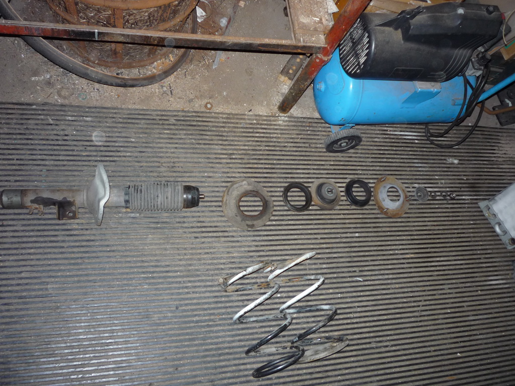

Fotky z přehazování pružin, pugy už není trakař, ale auto

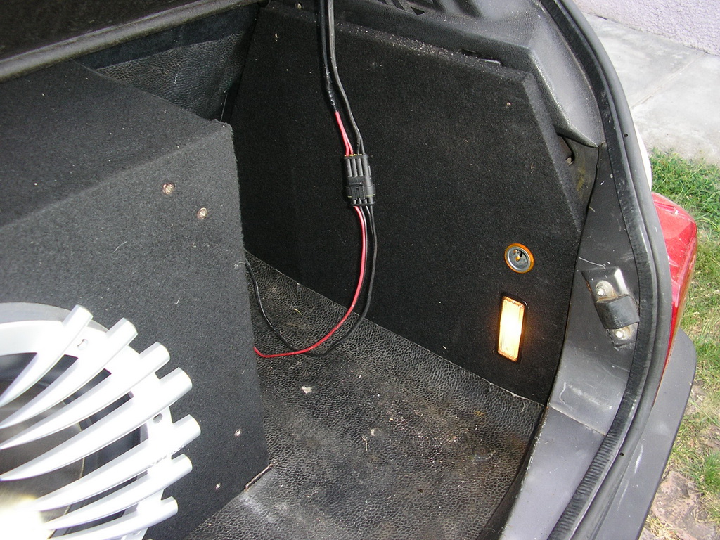

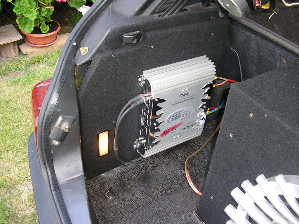

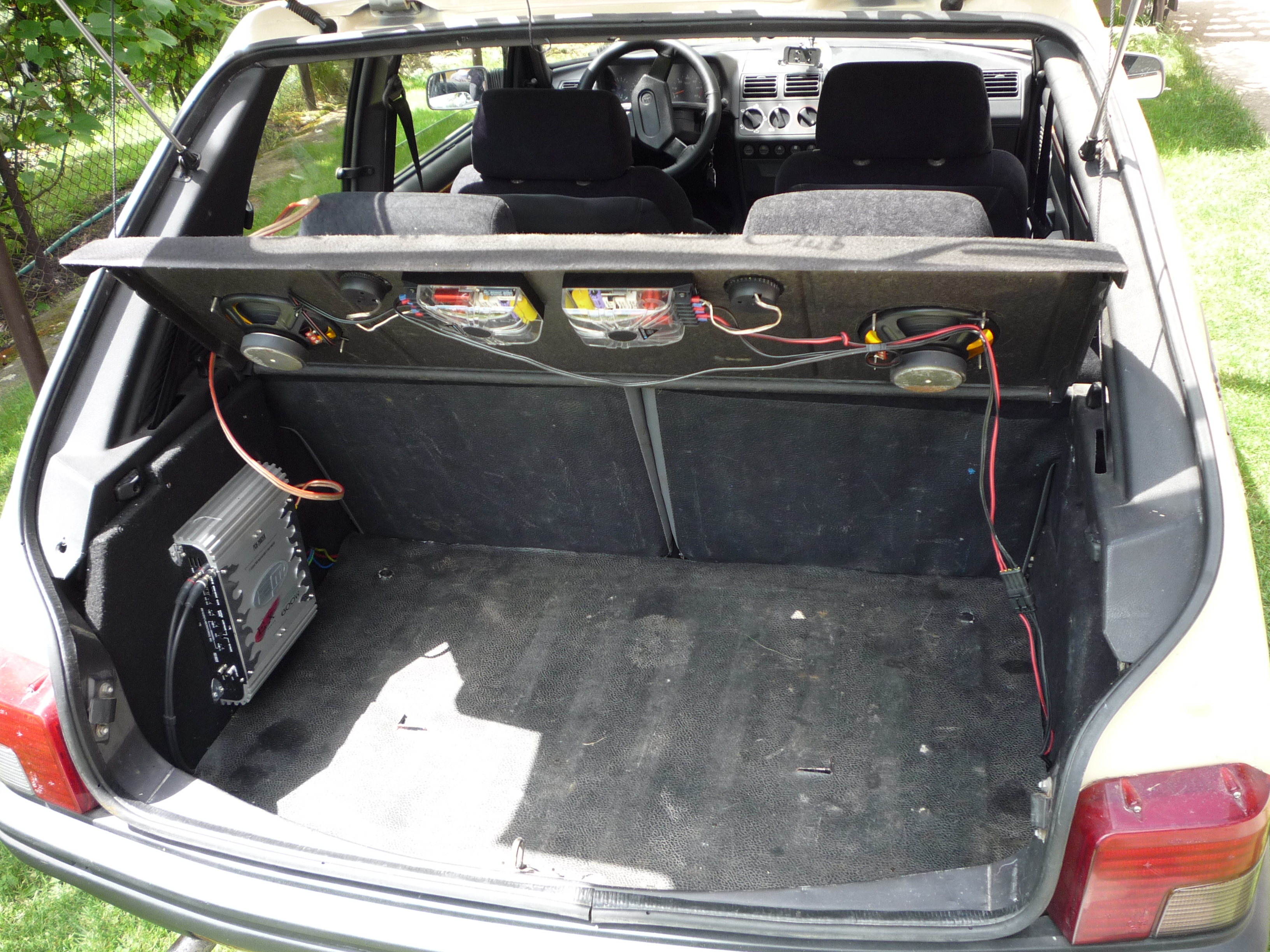

Dneska sem dodělal stmívání podsvícení přístrojovky a osvětlení kufru. Když už sem byl v tom, tak sem do kufru umístil i zásuvku na zapalovač, takže na další sraz už neberu piva v plechovkách, ale to malý domácí chlazení na 5l soudky v kufru

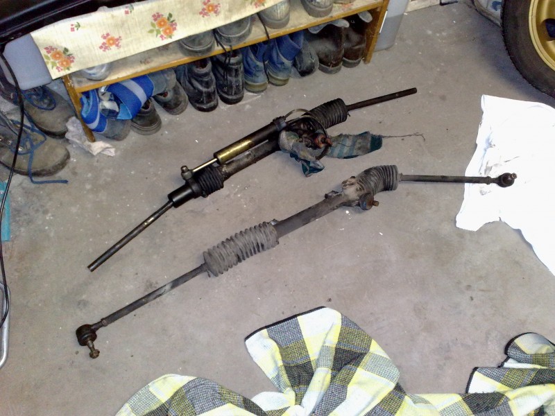

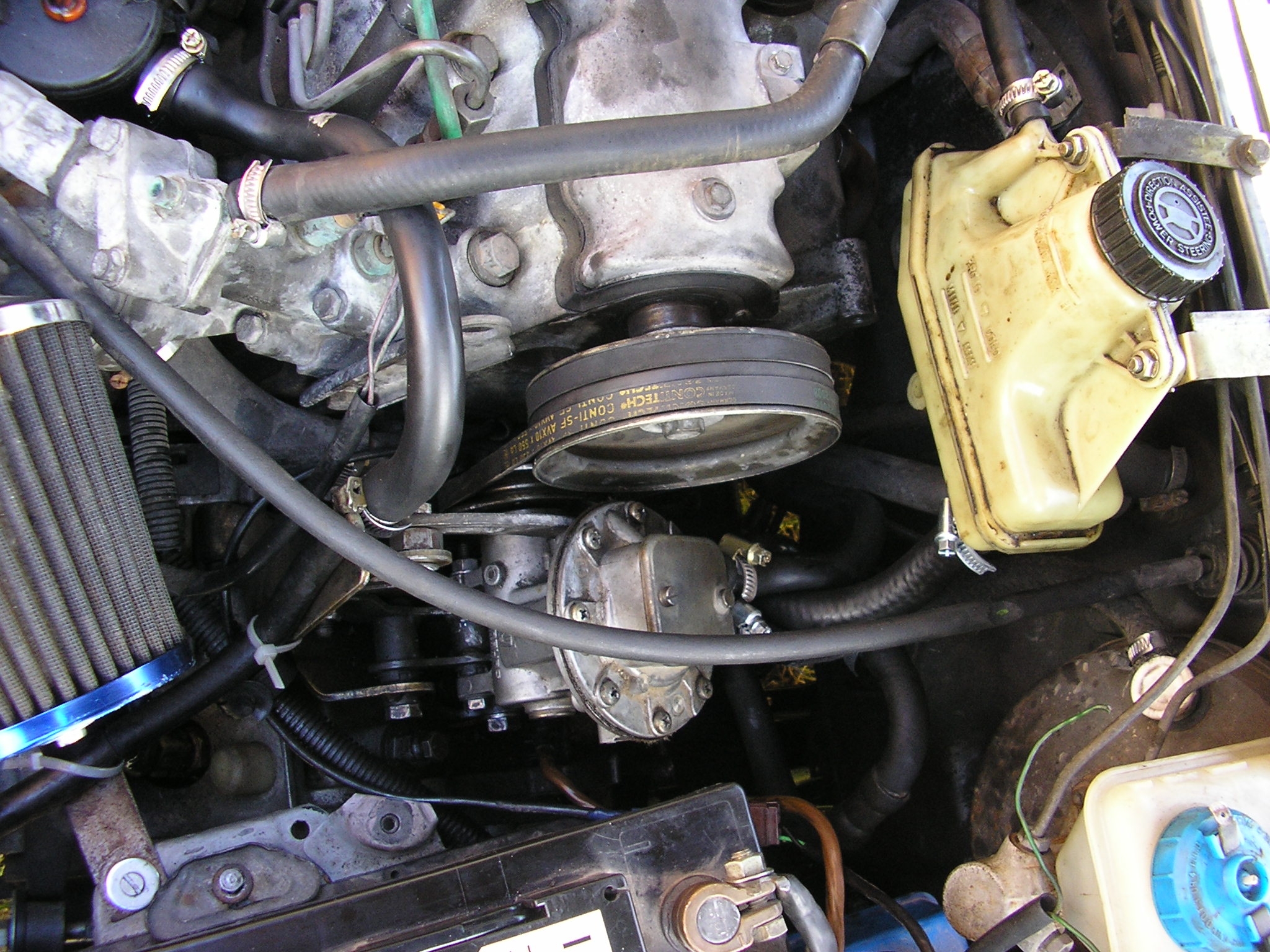

Přidávám pár fotek z montáže serva. Dokonce nikde nesákne = zázrak

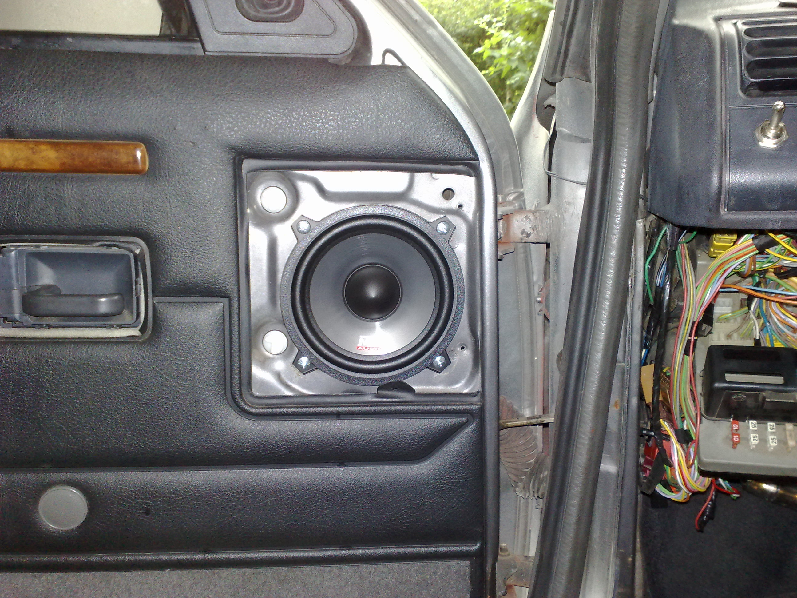

Takže dneska sem se pustil do přestavby muziky v autě. Namontoval sem dopředu komponenty (MTX RTS502), který se mě doma váleli asi tejden. Dál na řadu příde zadek. Zadní repro budou taky nějaký kompa a budou v origo pozicích.

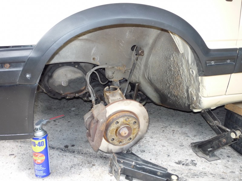

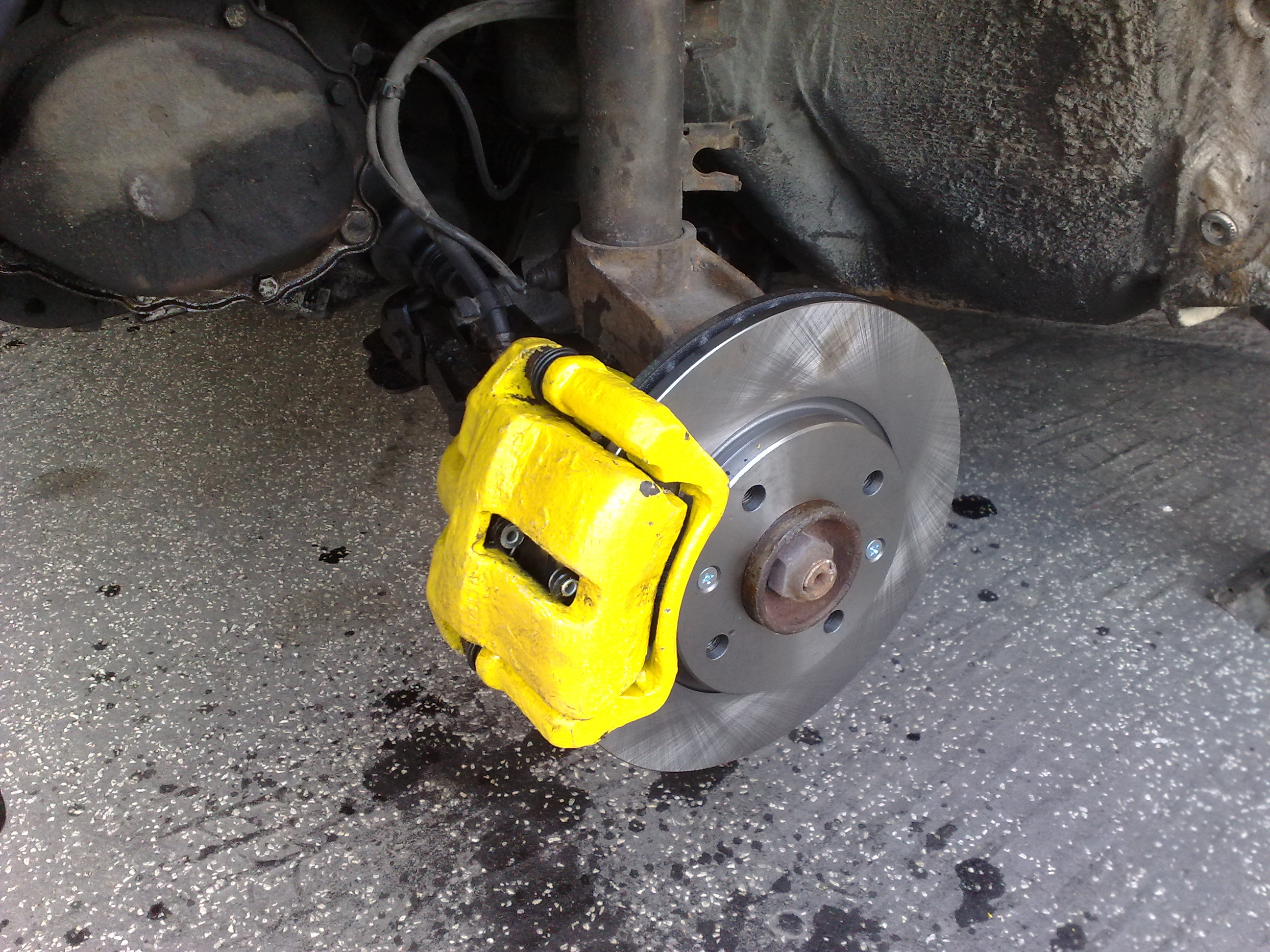

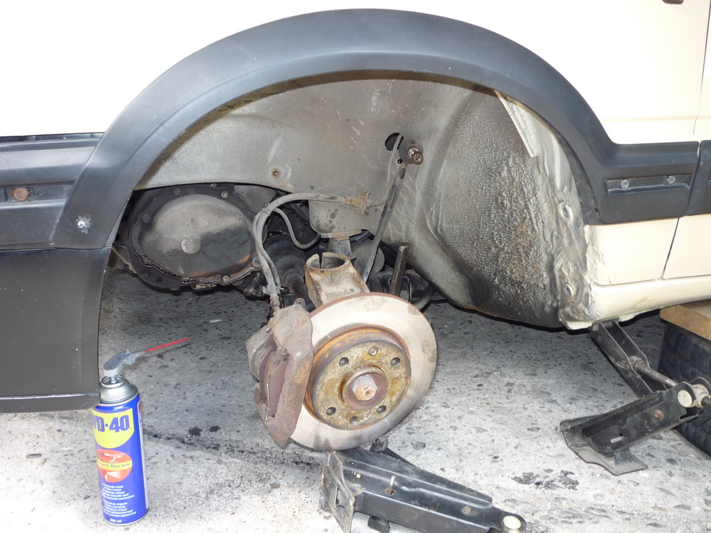

a pugy má nový brzdy. zlepšení je razantní. A ještě až k tomu přibude posilovač z gti a větší hlavní brzdovej válec, tak to bude něco.

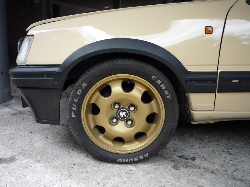

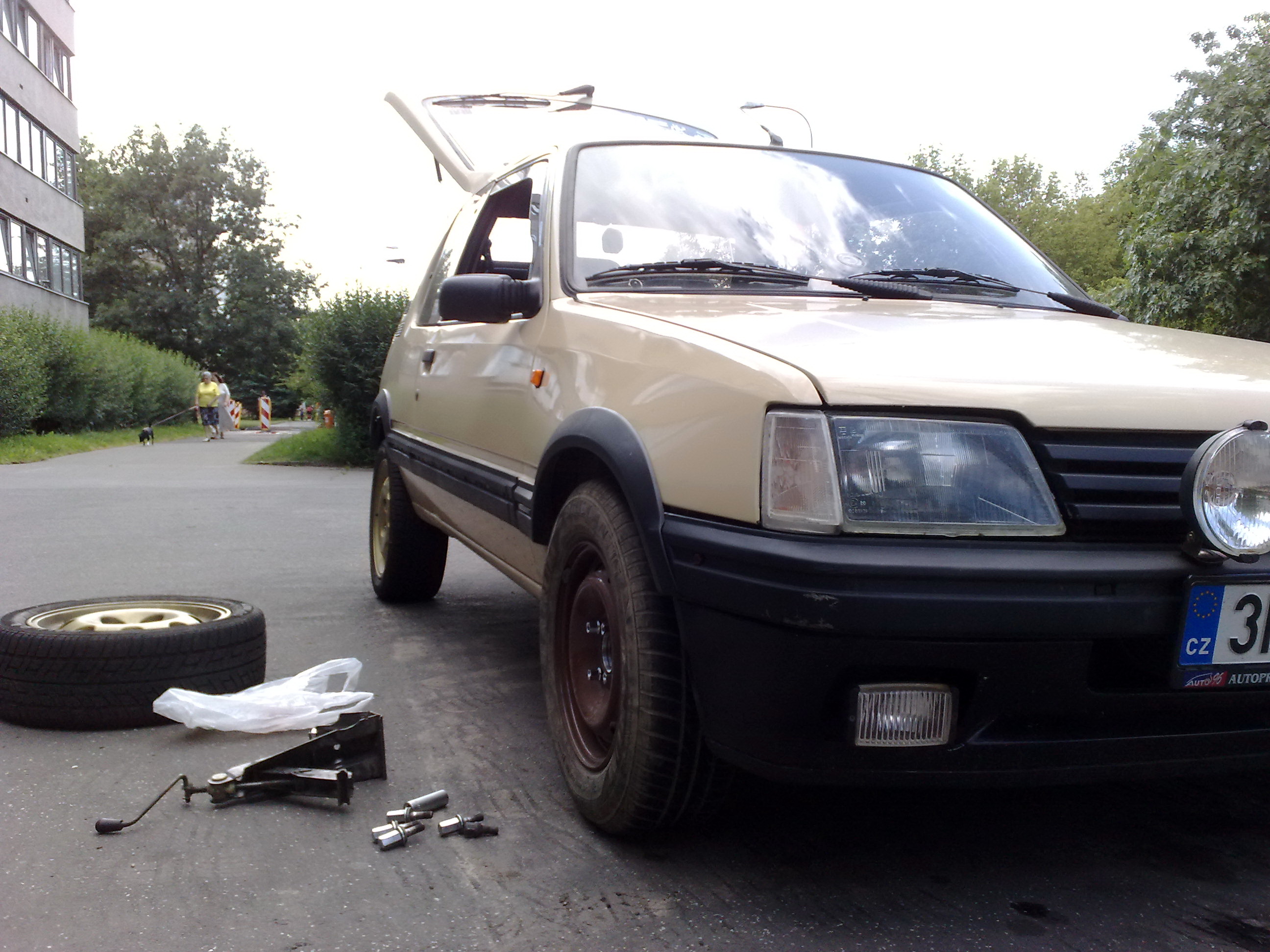

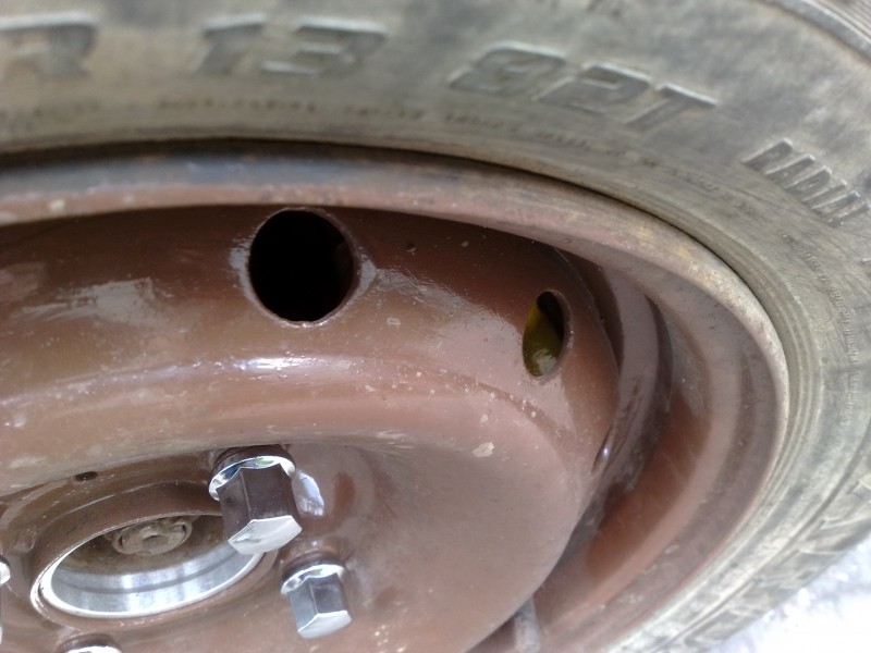

A konečně se už daj nandat i 13" kola. Koupil sem 15mm podložky a už je místa dost. Možná by stačily i 10 mm
Ale auto i na 13kách bude vypadat dobře

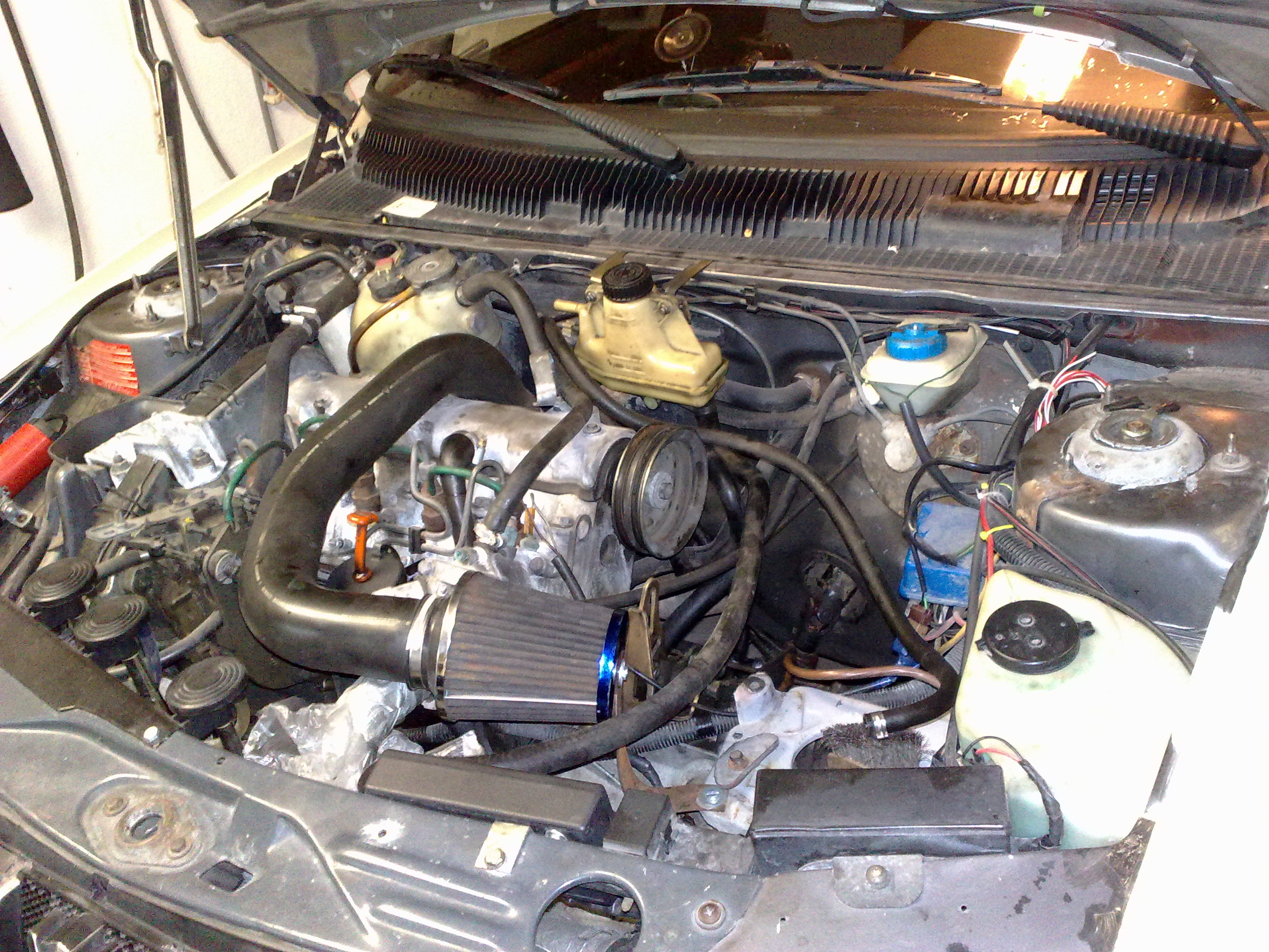

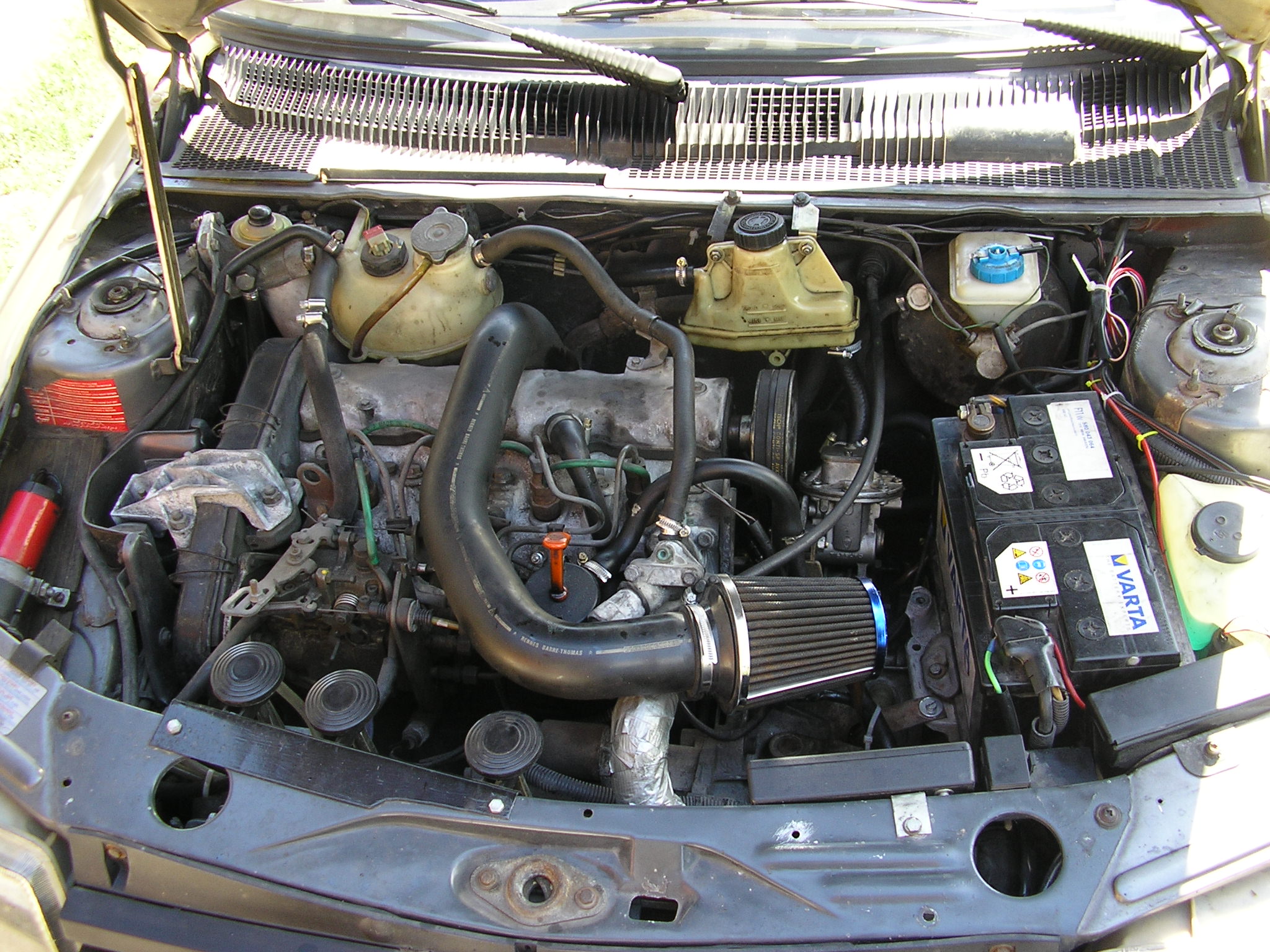

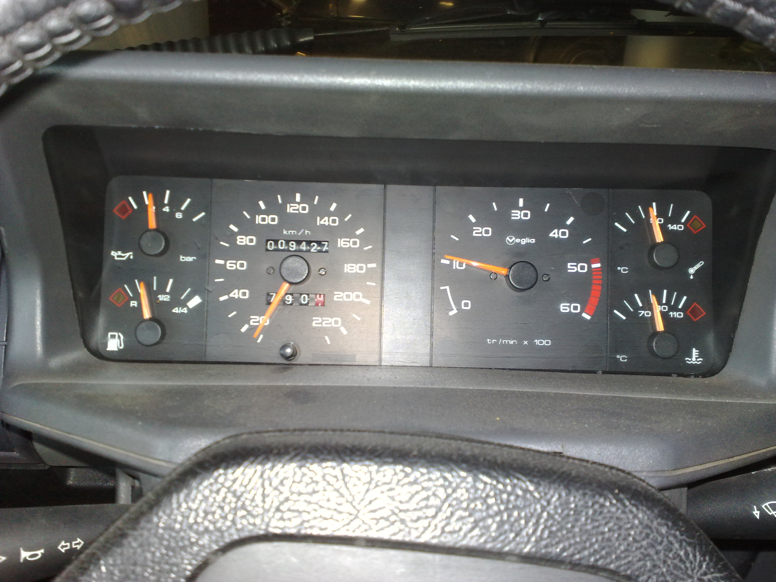

A už konečně plně fungujou budíky z gti. Včera mě známej vytočil tu rozvojku a už to jede

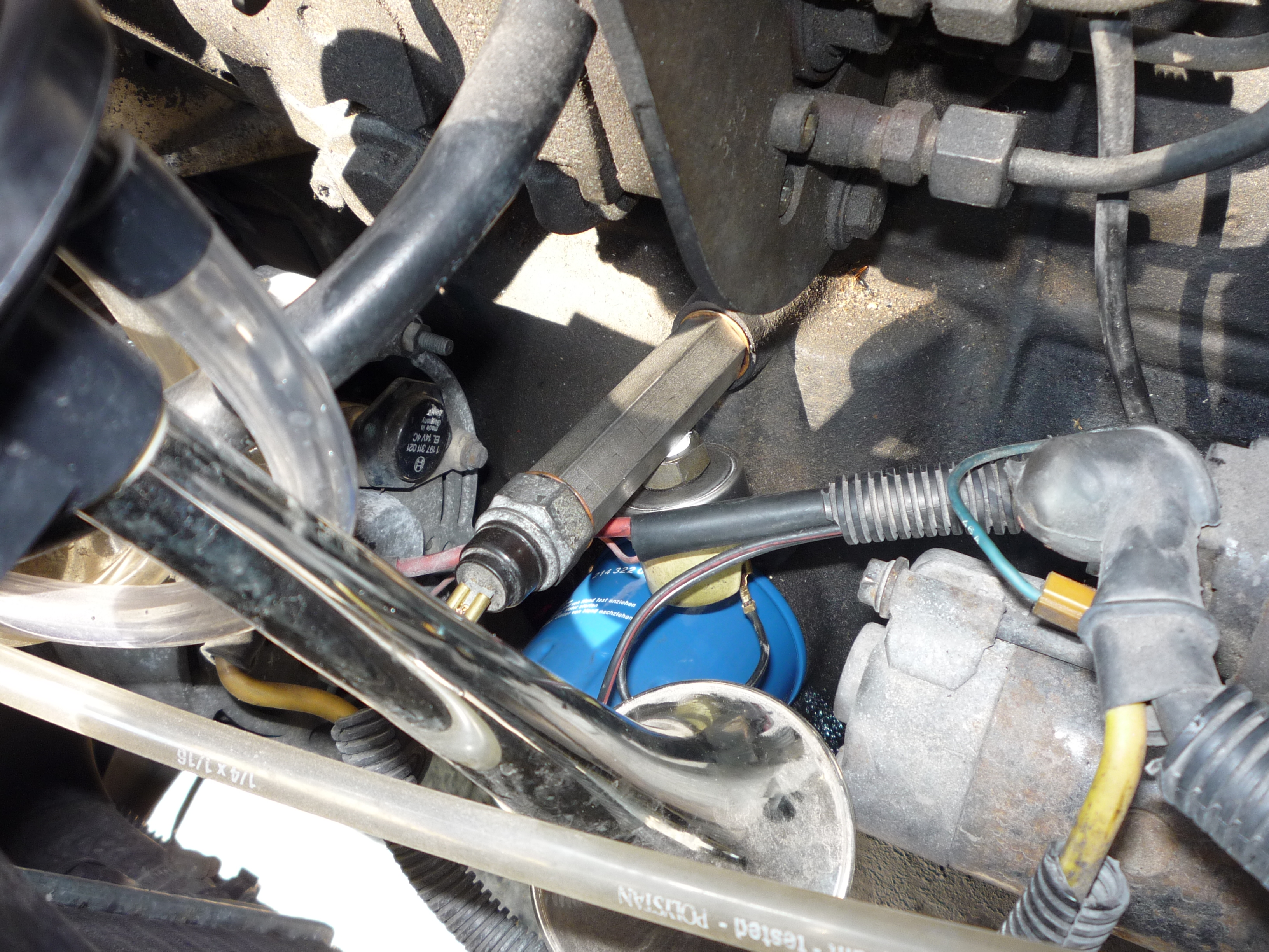

Taky dneska spolu s montáží čidla na teplotu oleje proběhla i jeho výměna. A jaksi (asi náhodou) motor přestal při volnoběhu tak divně cvakat
asi už bylo potřeba
