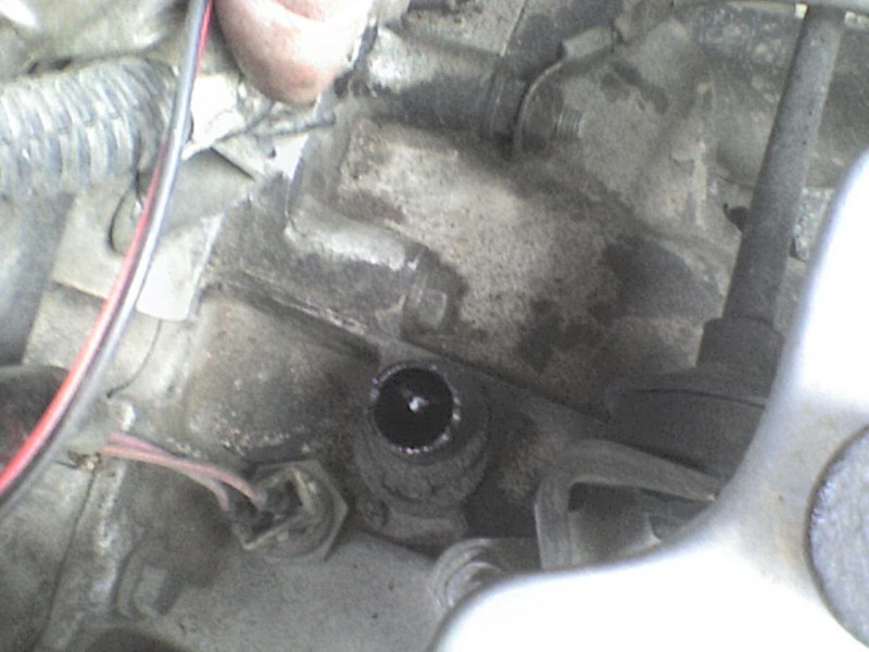

Najprv isla vazelina do zadnej napravy a to tak (300g) pokial mi to nezačalo vytlačať okolo ramena
POTOM sa pokračovalo výmenou pružín a tam to aj skončilo s baterkou v ruke.
