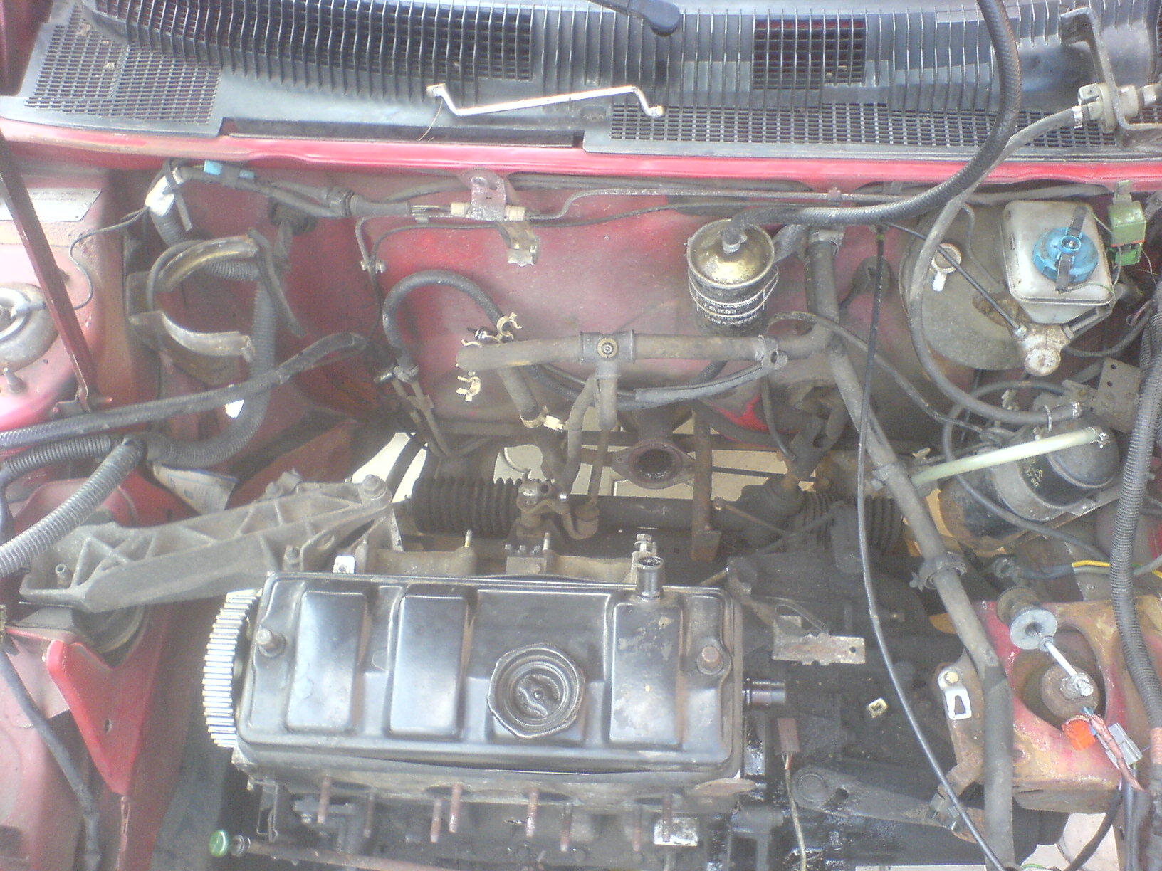

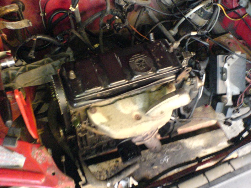

Hodne premyslam o te nalevce na viku, nemela to nektera verze 8V z vyroby ? mam pocit ze se to uz nekde videl... Prinejhorsim si to tam navarim, ale este nevim z ceho :) Protoze ta nalevkova hadice je problem, porad me pres nu cpi olej

si tu díru vyřízni z nějakýho víka z TU motoru

tady je teda víčko ze 120ky

sak tam mas vicku ze skodovky :) Nemas nahodu jedno viko doma navic ?
Re: 205 GTI - Thyoridas
nemám, to origo se mi rozlomilo
