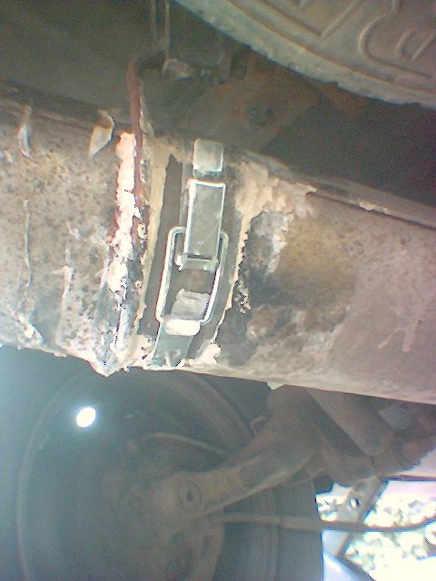

velice šikovná oprava díry na tlumiči vejfuku.
přez díru jsem vložil alobal po stranách namatlanej pastou na opravy vejfuku.
Tim jsem zalepil díru , ale přez to jsem dal ještě plech, na kterej jsem dal celkem silnou vrstvu zase tý pasty na vejfuky.
A celý jsem to stahl tim páskem , kterej je vidět na fotce.
Jasně že spousta pasty timtlakem vyběhla, ale je to přece jen vejfuk. a pod autem.
Vejfuk nefouká dírou, kam se pohodlně předtim vešly 3 prsty.
Ano to byla díra jak do pr.ele .
