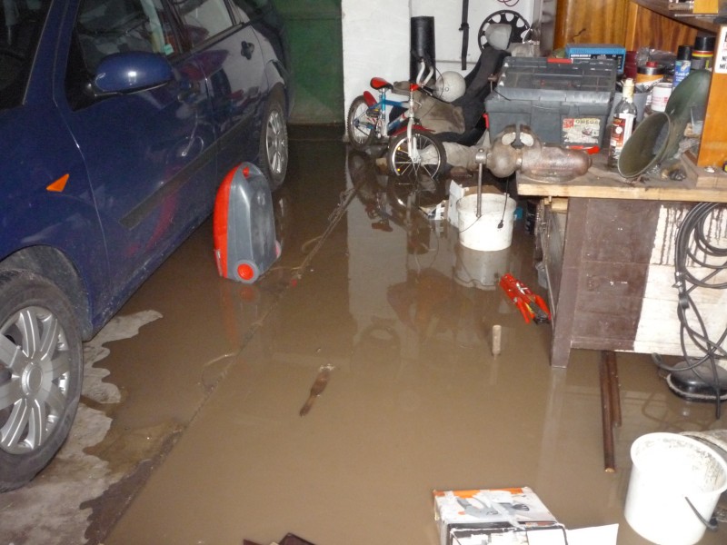

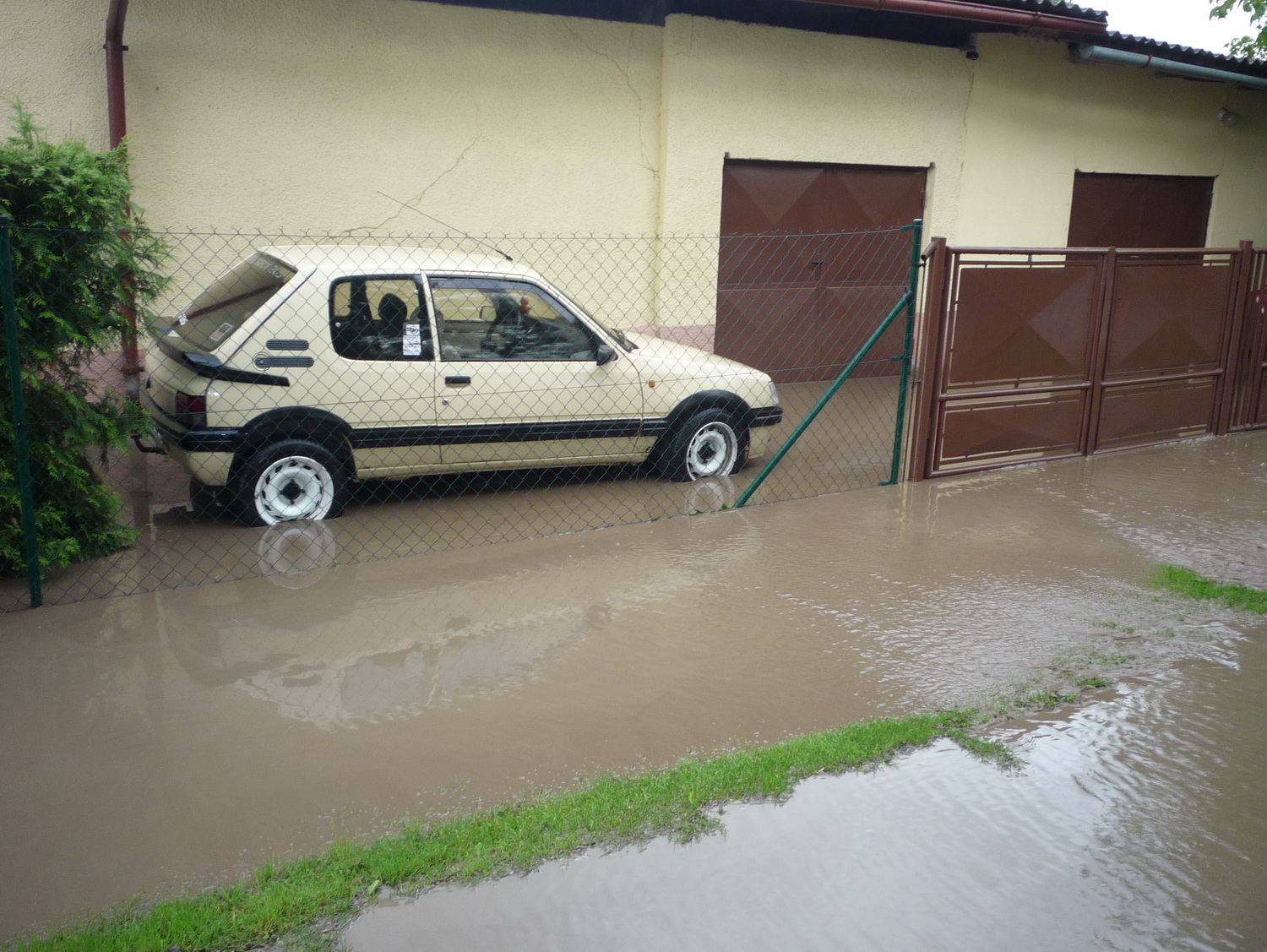

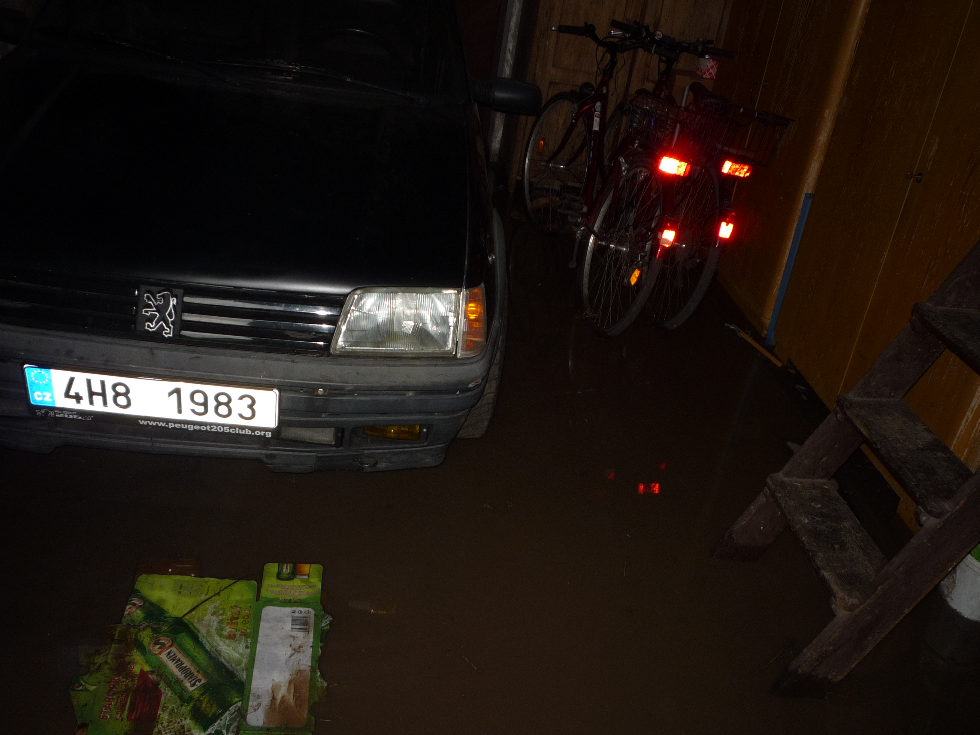

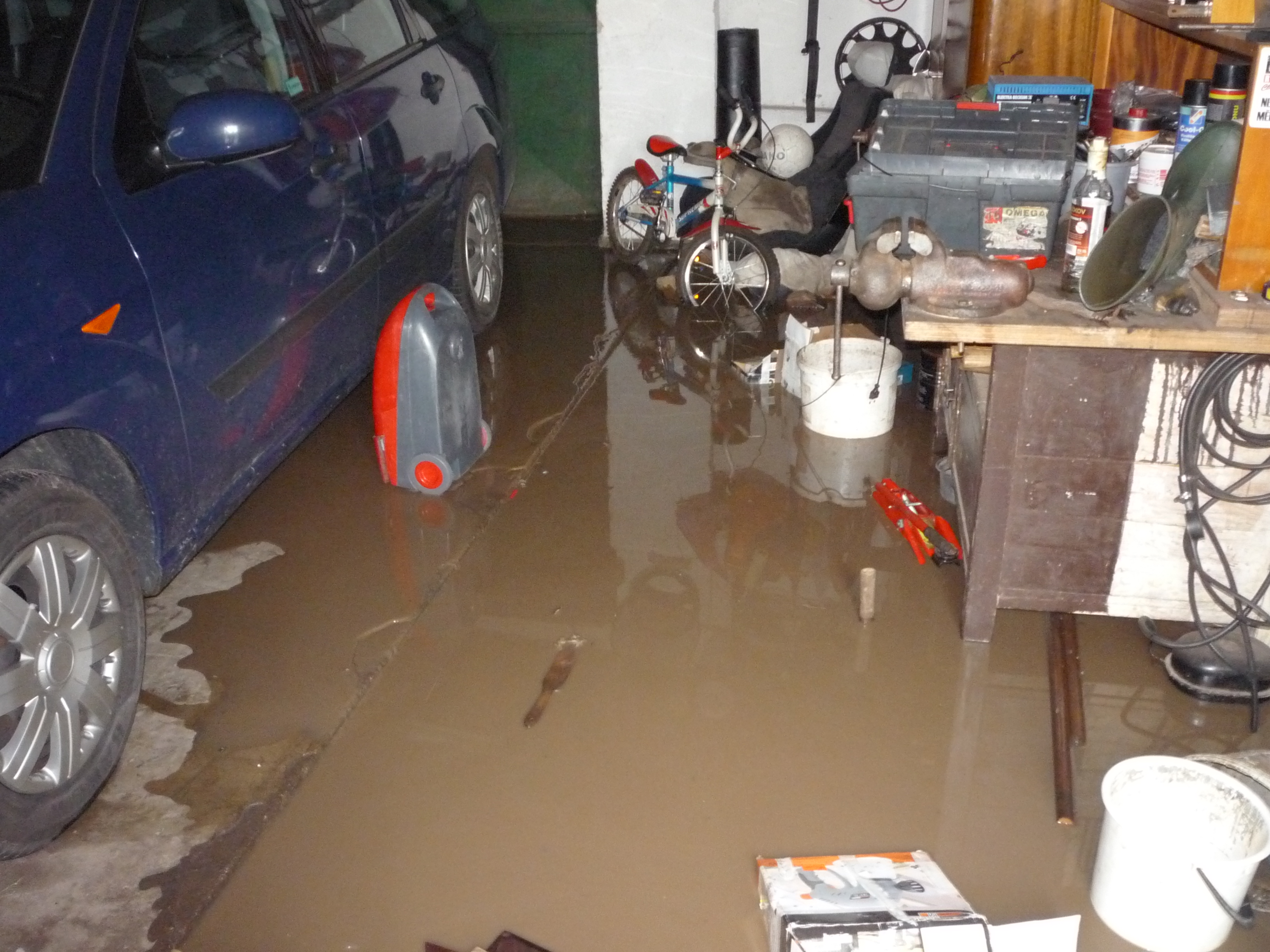

Re: Pugy 205 TD, Gentry S16, 605 SVTD & 406 Coupe by Draken
tak do rána se auta učily plavat :roll: naštěstí ta voda nešla tak vysoko, ale stejně to bude práce navíc, než umejeme garáže :roll:
sakra, odkud se ta voda vzala? si neuvědomuju, že byste tam měli někde blízko potok :myslim:

Co se stalo????
Pokud si pamatuju, tak žádný rybník nebo něco tam poblíž nemáš, aby přetekl.

Beztak kanály to nevydržely.. U nas je to pokazde to same :-/
