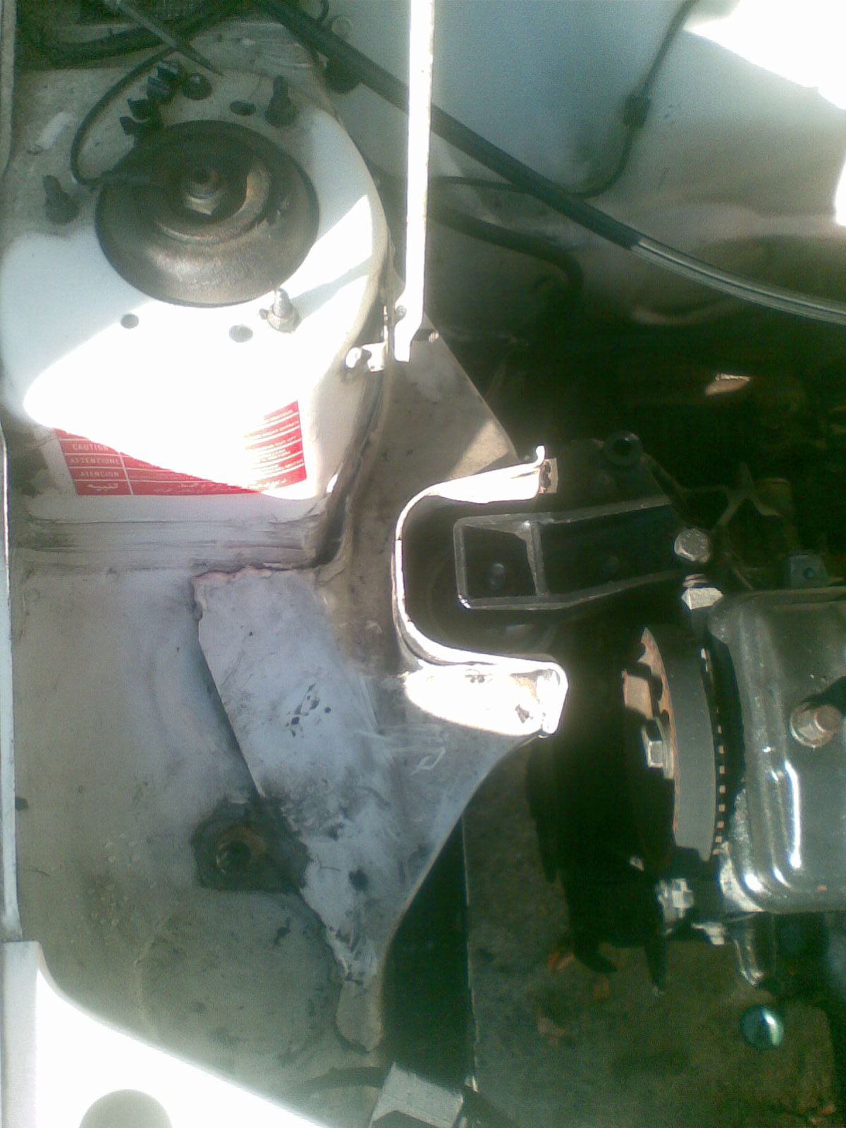

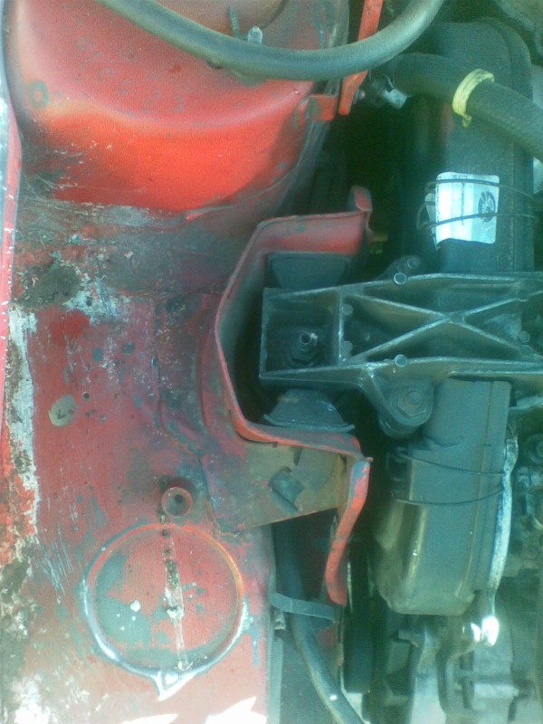

Příspěvek od kuba.182 »
tak nakonec jsem si sehnal kastli z rallyečka ale problém je jak drží ten držák motoru na silentbloku na kastli tak je jinej jsem si odřízl z diesla tak se to musí převařit.. snad nebude problém :cry:

Re: Kasty
počkej, kterej držák myslíš? rally by měl mit motor 1.9 75 kW a má naprosto stejný držáky jako diesel
Re: Kasty
drakenx700 píše:počkej, kterej držák myslíš? rally by měl mit motor 1.9 75 kW a má naprosto stejný držáky jako diesel
a není to rally s Tu motorem?
Re: Kasty
i TU motory maj stejný držáky. pouze monoblok je má jiný
tady je uchyt u rallyečka

kuba.182 píše:tady je uchyt u rallyečka
a tady u diesela

Re: Kasty
:myslim: takhle vedle sebe sem to nikdy neporovnával, ale třeba michael205 má diesela v kasli, kde byl TU motor a nic převařovanýho nemá
