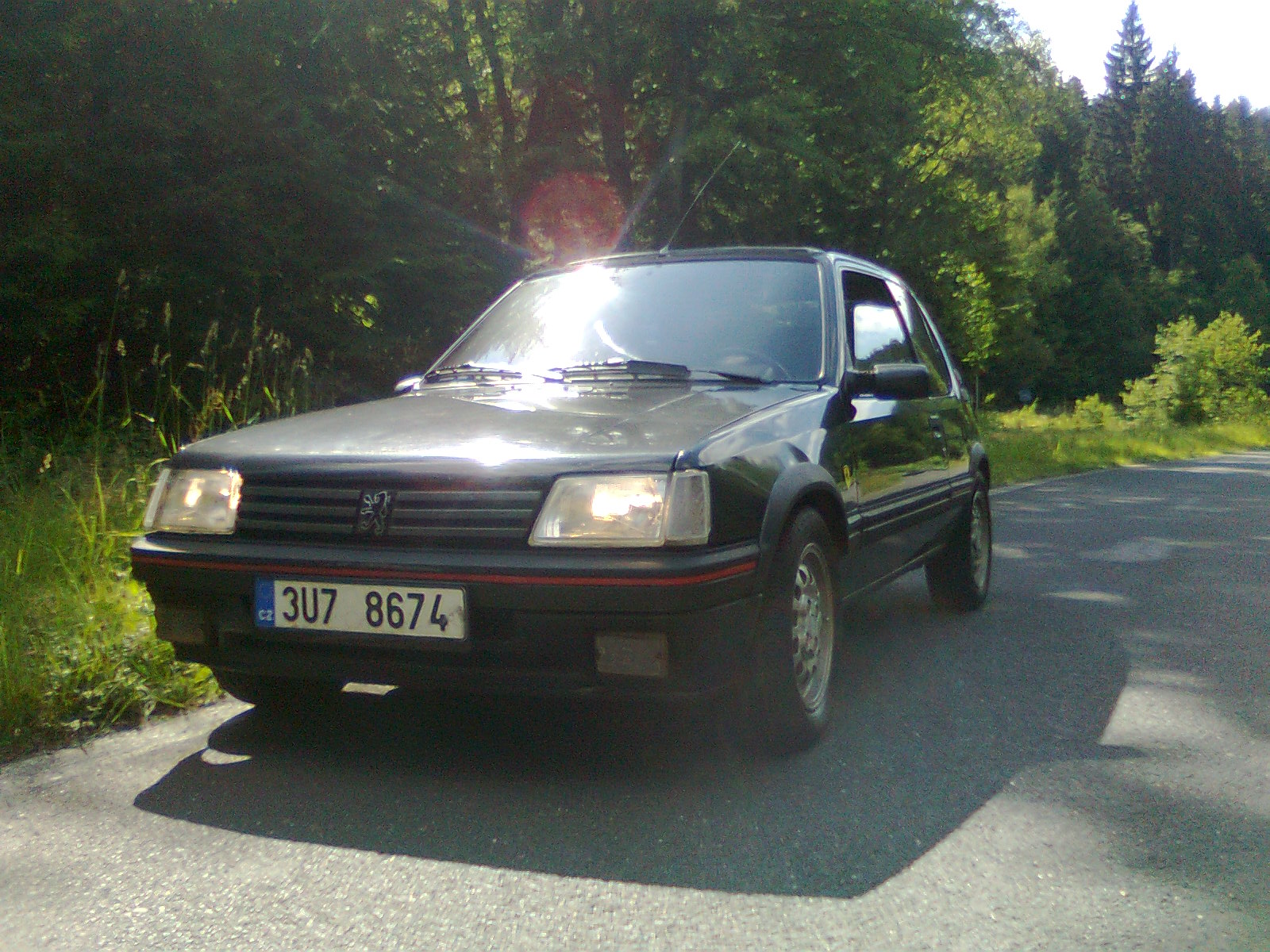

tak jsem se konečně dokopal k tomu, abych Vám představil mojeho Pežůtka.

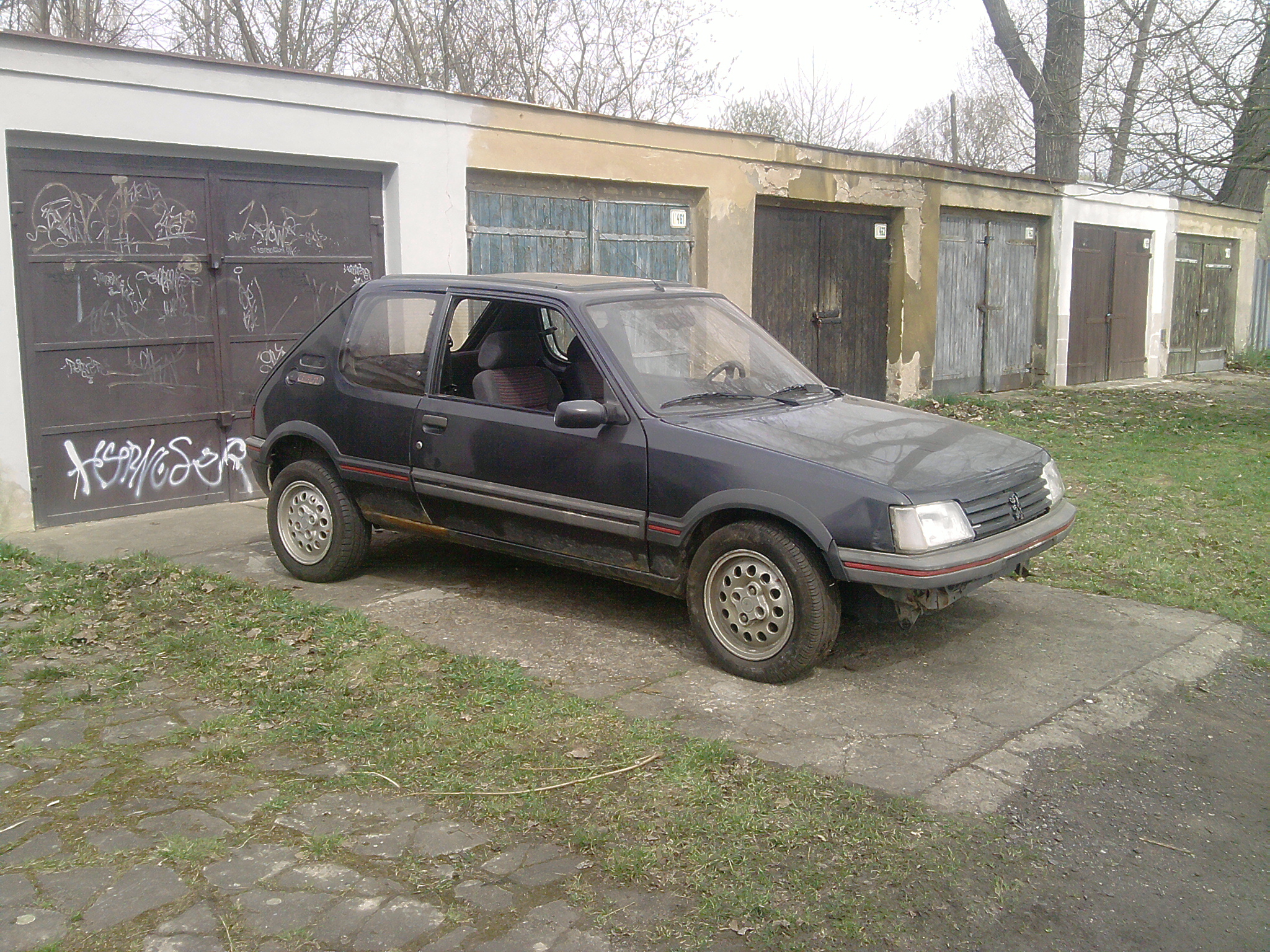

Je to moje už 3. GTíčko za asi 10 let. Jednou mi volá švára a povídá, že jeden děda dává za pivo GTíčko, že ho dá jinak do zběru, protože se budou čistit ulice a auto už asi 2 roky nejezdí. Bez keců sem ho druhej den odtáhl do garáže a začlo se zjišťovat, jestli to má cenu.

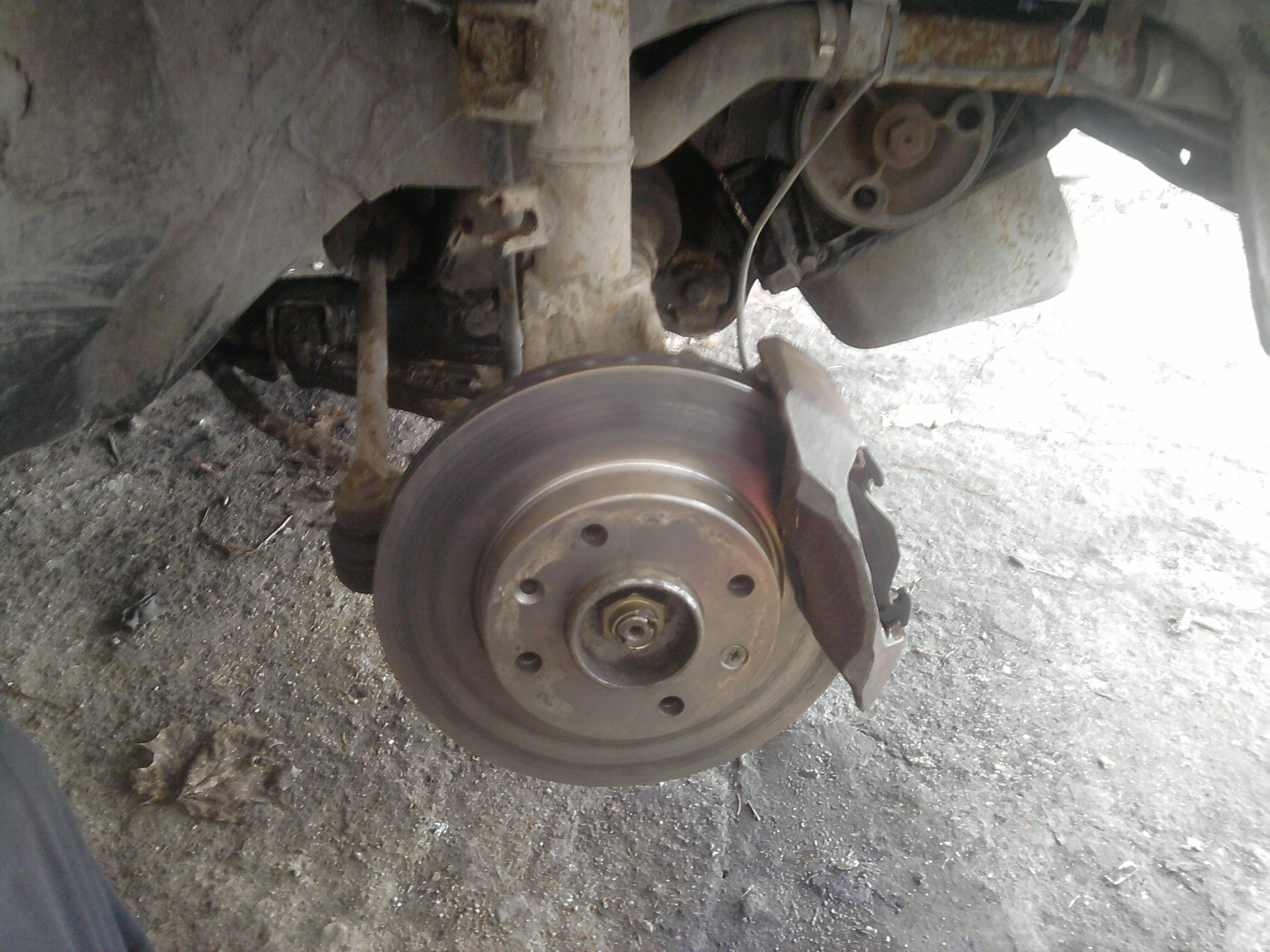

Zadní náprava KO, přední kotouče se staly nechlazenými, všechny dveře prorezlí a vnitřek...
nemám fotky ale na blití, jezdil s tím jen se psem na ryby, takže všude bahno v sedačkách a smrad. Celá kastle zasipaná pískem, jak si na sídlišti hrály děti a ještě rozbitý světla a spojler, kterej dal pusu srnce. Proběhl test motoru, vše se zdá OK, tak sem se rozhodl, že můžu investovat těžce vydělávané peníze. Ale šíleně mě to baví.
Jen pro info, zatím mě stál asi 20 tis na dílech, spoustu hodin práce, vlastně asi rok.
Pežůtek je pro mě ale citovka.
A výsledek???
Obrázky posuďte sami, po technické stránce legální STK a motor v dobré kondici.
práce je ještě hodně, ale to už se dá dělat za běhu.

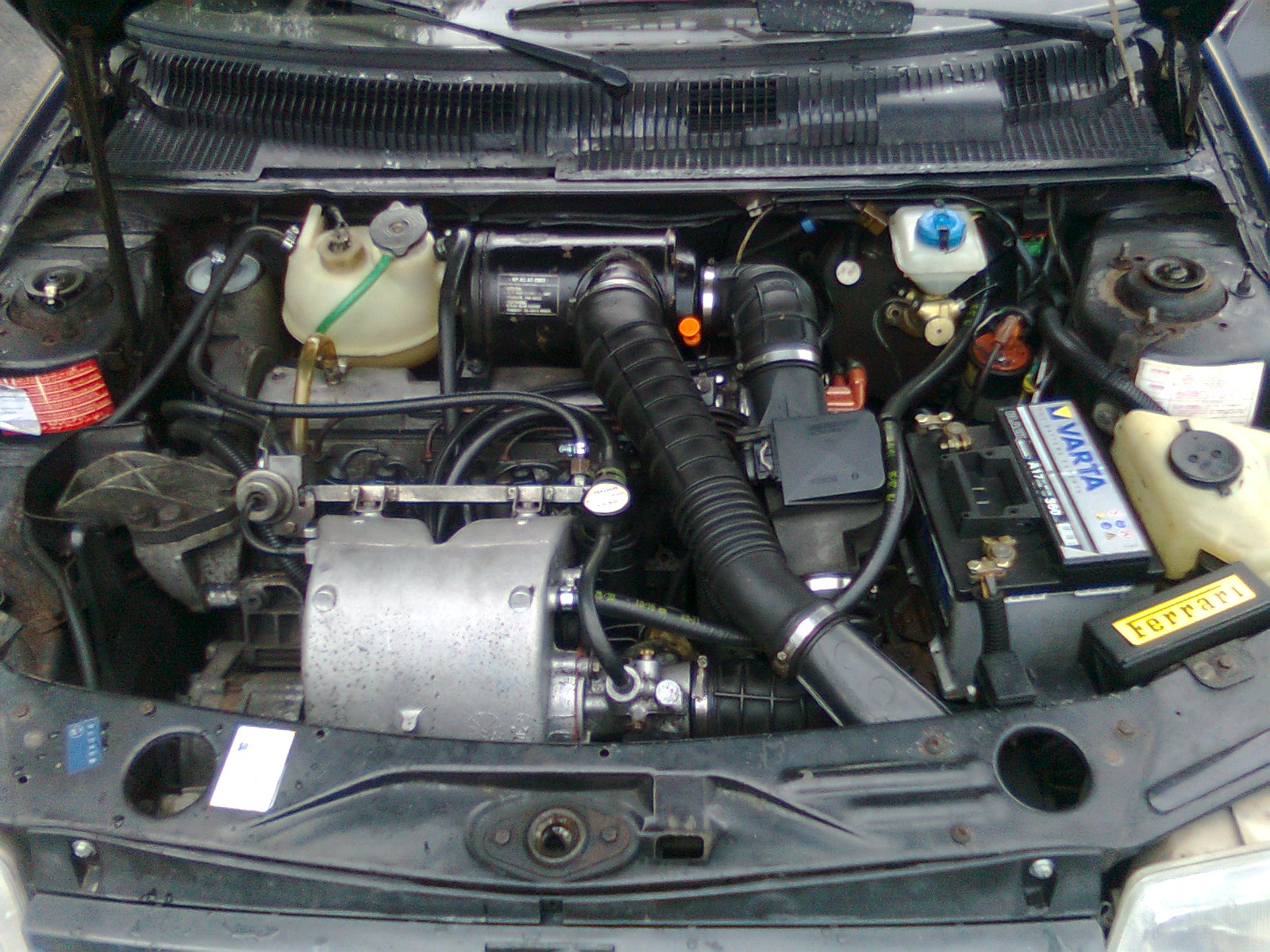

přikládám dalších pár fotek, co jsem udělal za dobu, co na něm makám

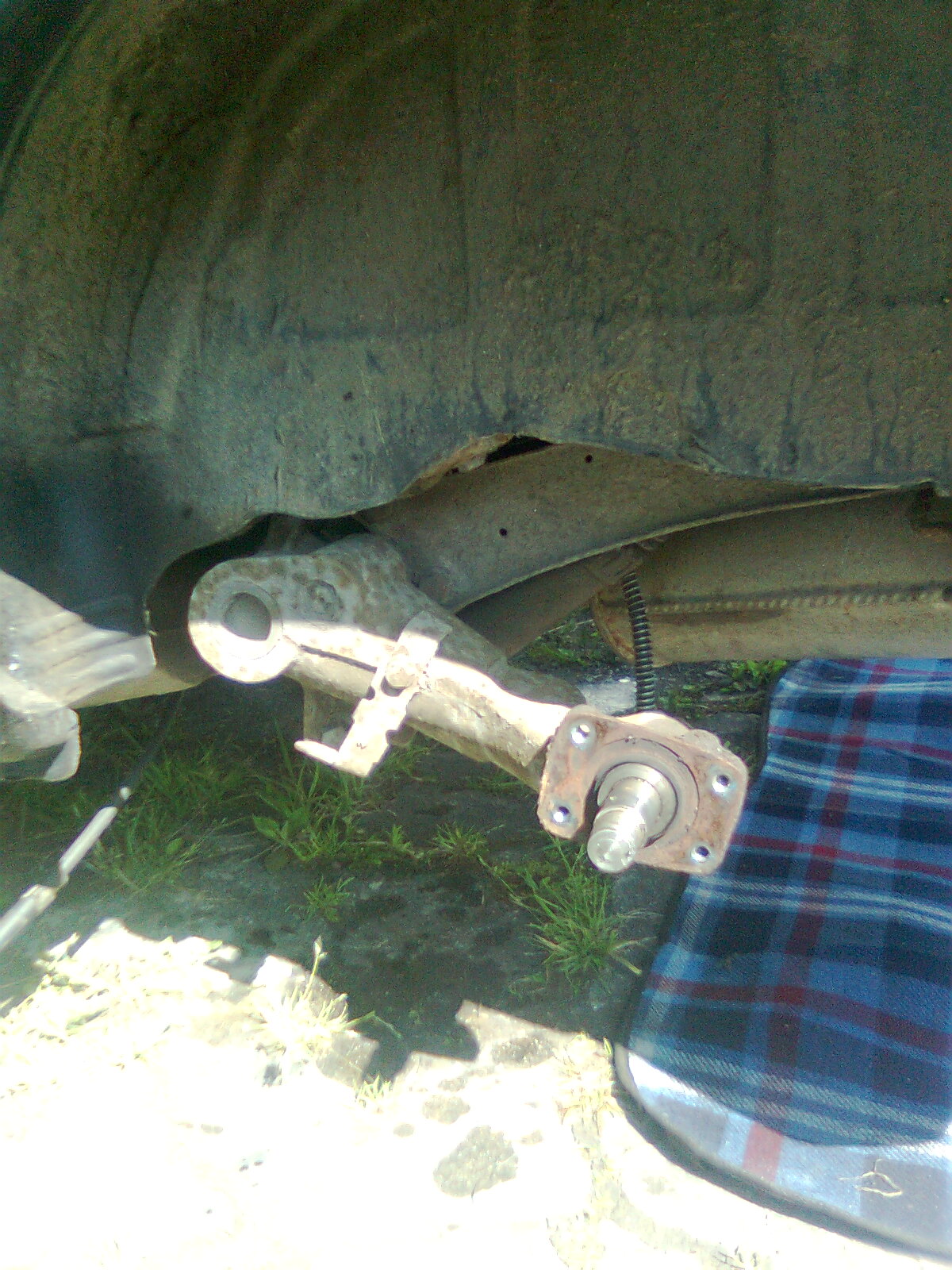

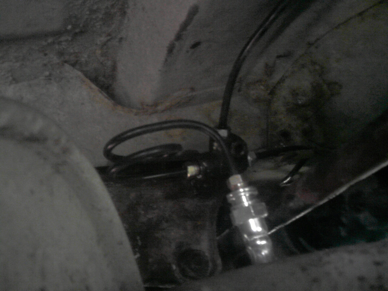

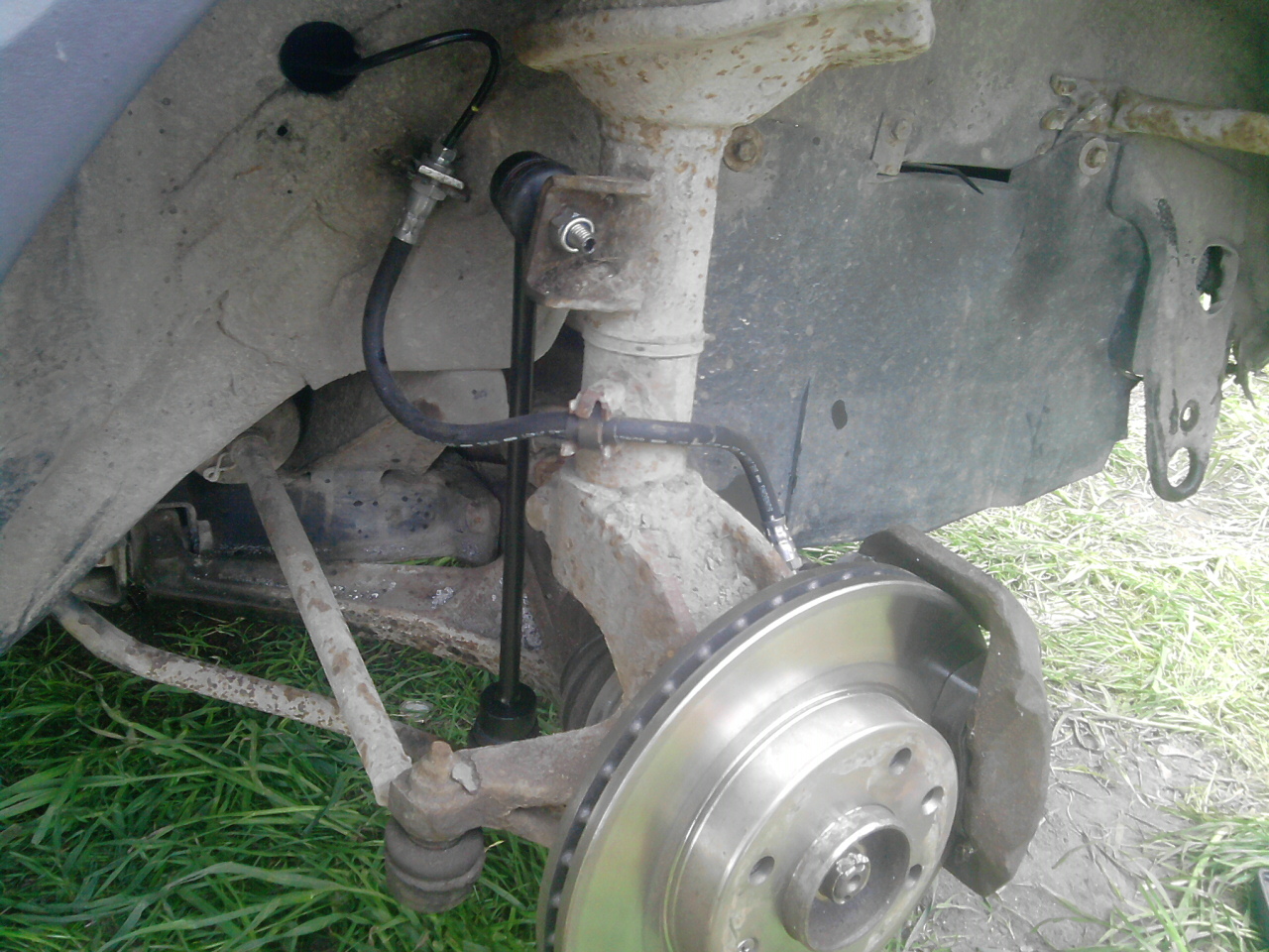

Re: Pajigun P205 1.9 GTi 75 kW

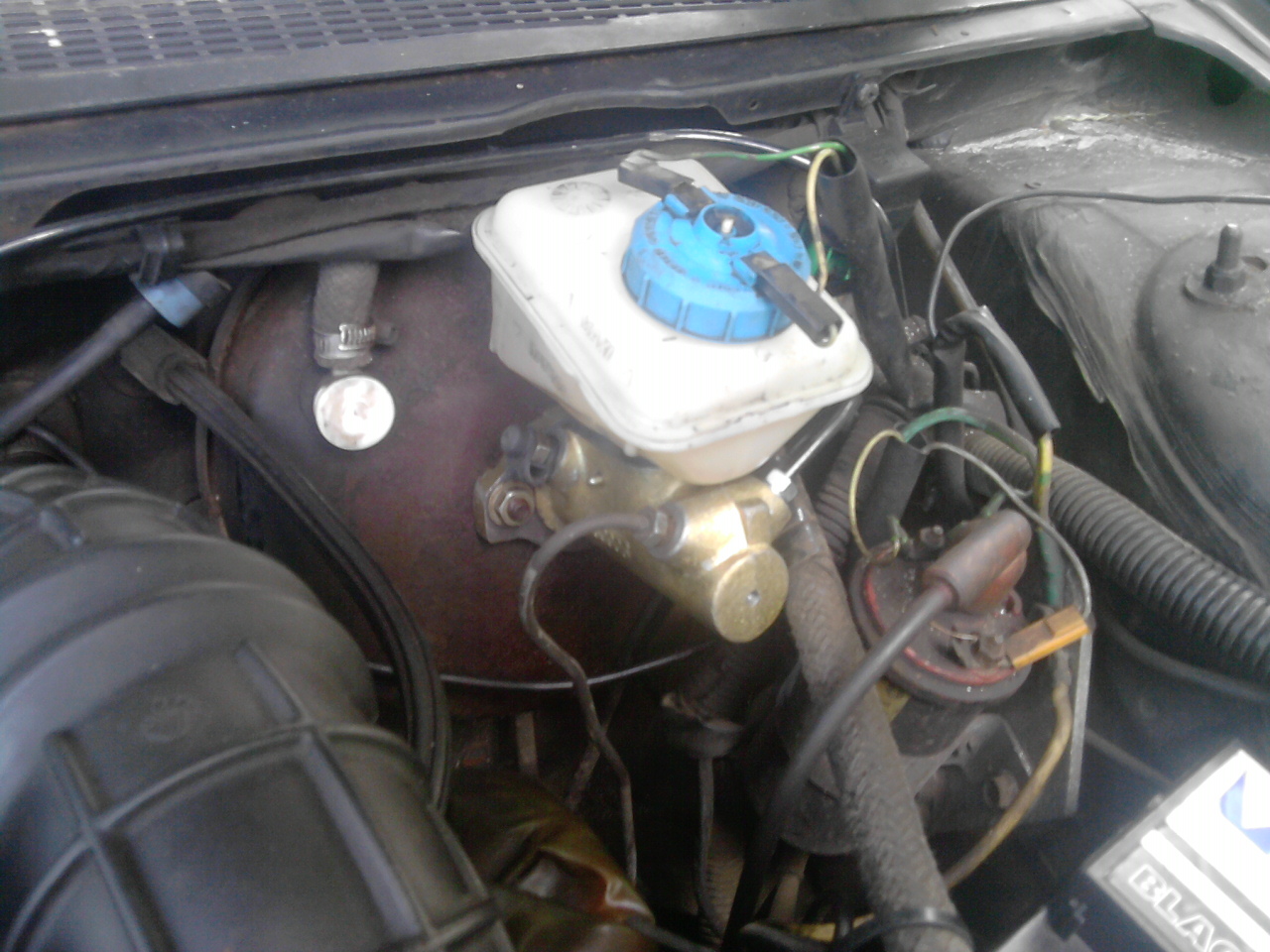

na autě jsou nové kotouče, brzd. válec, komplet trubičky a hadičky brzd, volantová tyč, stabilizátory, motorový a převodový olej, svíčky, filtry a běžná údržba

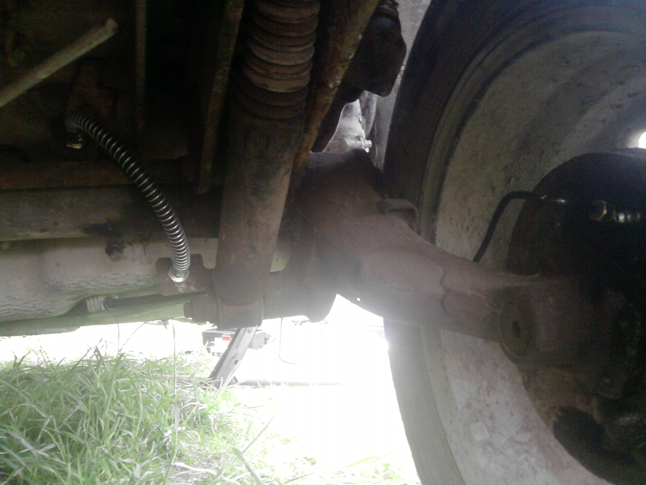

sehnal jsem nápravu z 309 a znížil jí o zub, vyměnil všechny dveře (měl jsem štěstí na stejnou barvu), vyměnil přední světla a blikače a vyměnil zadní světla za jiné z nového modelu, kontrola a přetěsnení olejových a odvzdušňovacích hadic

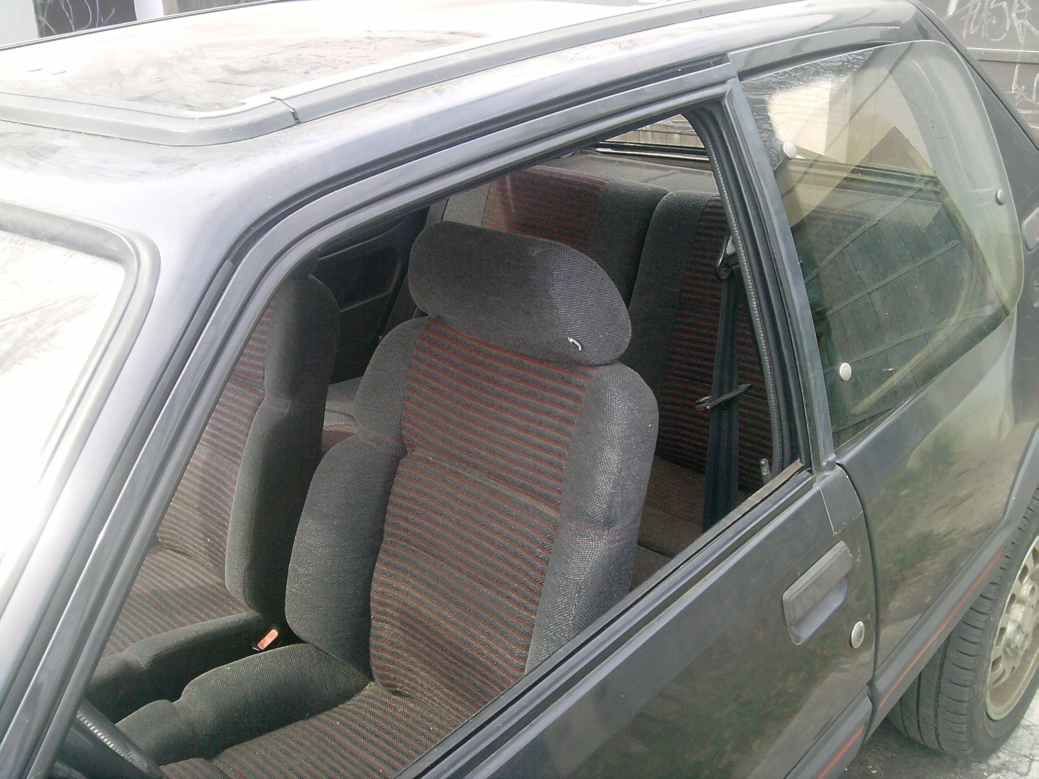

sundání všech potahů, vyprání, zašití, zalepení řidičova molitanu a montáž zpět

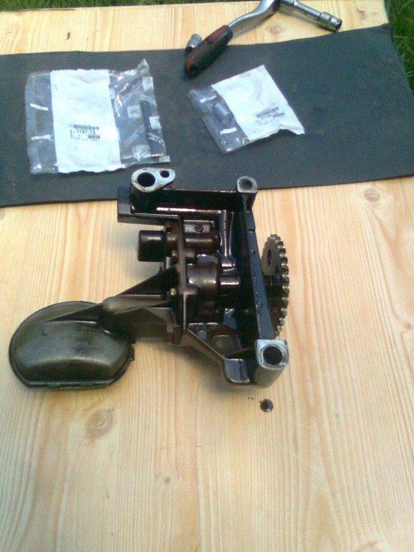

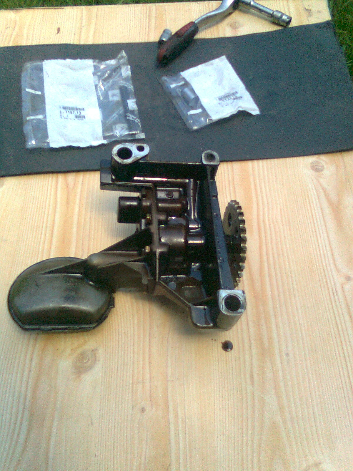

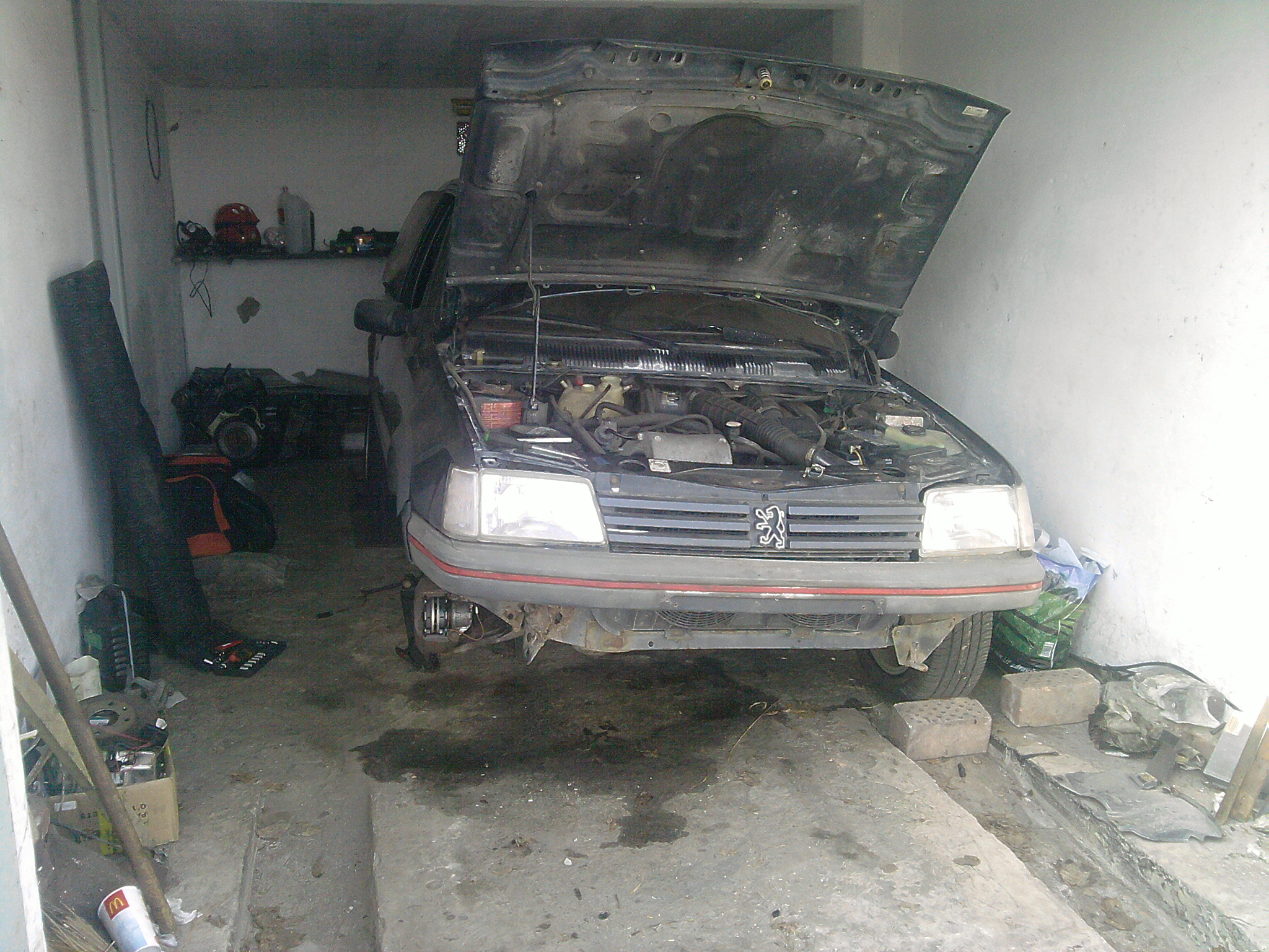

zítra mám v plánu sundat vanu a konečně vyměnit pružinku a pístek v čerpadle
v bazaru jsem si od Vás koupil pár drobností, tak už jenom čekám až přijdou...
Peugeot 205 GTi ´89
- ebarta1
- Příspěvky: 487
- Registrován: 05 čer 2010 20:13
- Skutečné jméno: Vlado
- Bydliště: Most
tak dnes vyměněn pístek a pružinka,
na vaně jsem neměl těsnění, jen hromadu silikonu, tak proto mi tekl olej,
ale už je tam nové
ale těch šroubů co tam je no hrůza
nejde vložit foto tak ho dám později
ale už je tam nové

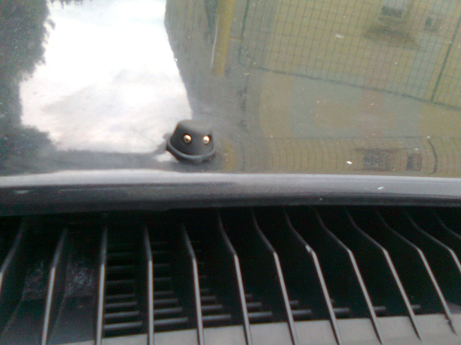

fotka new ostřikovačů
pojistky jsem srovnal pěkně barevně do latě
to je hrozný jak já neudělám ostrou fotku

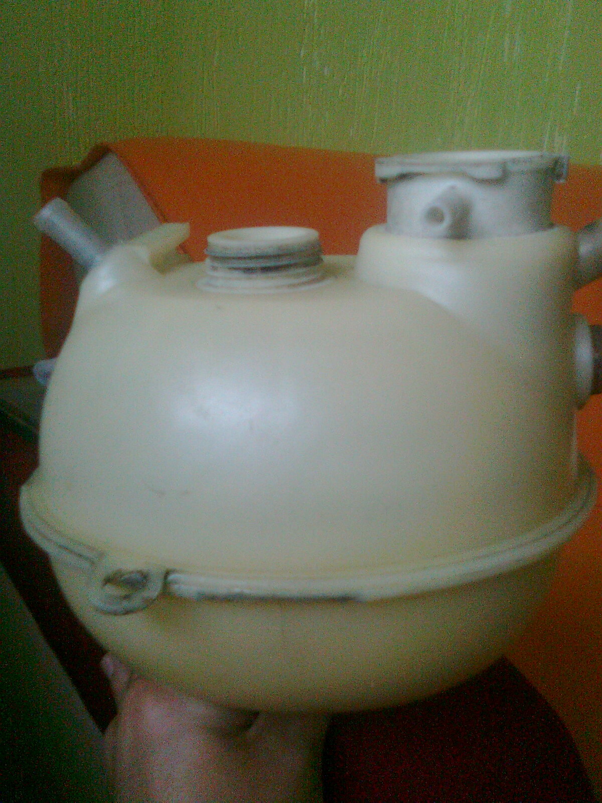

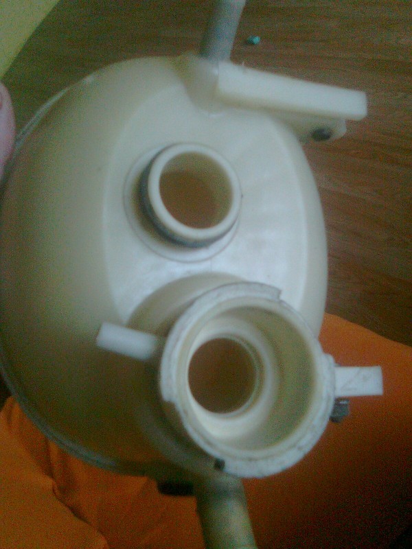

dneska jsem si vyčistil expanzku, kterou jsem dostal i s čidlem na hlídání vody
