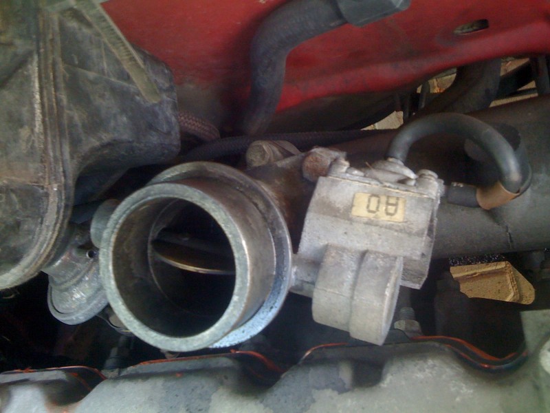

Ahoj chtěl bych se zeptat jak je ovladana klapa na dieslovi a k čemu přesněji slouží ?Ještě by mě zajimalo ajke mate zkušenosti s EGR ?jede vam nebo ho nepoužívate ?

Ta klapa co je na sacím potrubí udělam foto

tady je ta klapa
![obrázek.JPG (619.55 KiB) Zobrazeno 2710 x Klapa](./download/file.php?id=31993&t=1&sid=1e3fdf0d840447ccde5eb594e52ea9a1)

jeto klapka která je součásti EGR systému (exhaust gas recirculation) ... jakmile se začne otevírat přepusť z výfuku, takhle klapka se začne zavírat aby se zmenšil přivod vzduchu. Celý systém je na 205 ovládaný podtlakem. ... ja osobně mám EGR odpojené už asi 5 let, a na emysích nemám poblém. Pokud ho chceš odpojit tak odpoj podtalkové hadice z klapek (jsou tam 2) a vypoj řídící jednotku která ja v kastlíku u spolujezdce ;)

WoMec píše:jeto klapka která je součásti EGR systému (exhaust gas recirculation) ... jakmile se začne otevírat přepusť z výfuku, takhle klapka se začne zavírat aby se zmenšil přivod vzduchu. Celý systém je na 205 ovládaný podtlakem. ... ja osobně mám EGR odpojené už asi 5 let, a na emysích nemám poblém. Pokud ho chceš odpojit tak odpoj podtalkové hadice z klapek (jsou tam 2) a vypoj řídící jednotku která ja v kastlíku u spolujezdce ;)
Hele kamo a ještě mi řekni čím docilim odpojenim te řj z kasliku ? ty hadice chapu ale ta eřj zasahuje do chodu motoru ?

Michal: to bude tím že nemáš EGR ventil ...
jiri.koz: no ... jednotka vyhodnocuje informace o stavu motoru (teplota, otáčky atd) a na základě toho zapíná a vypná EGR ventil pomocí el. ventilu. ten je u hl. brzdovího válce u nádobky s brzdovkou .. vedou do nej 2 hadicky a 2 drátky ... ;) .. vicemene stací kdyz odpojíš ty podtlaky ale tou jednotkou je to spis jenom tak pro uplnost vyřazení EGR
