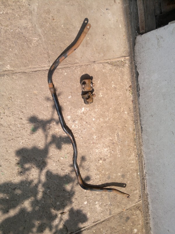

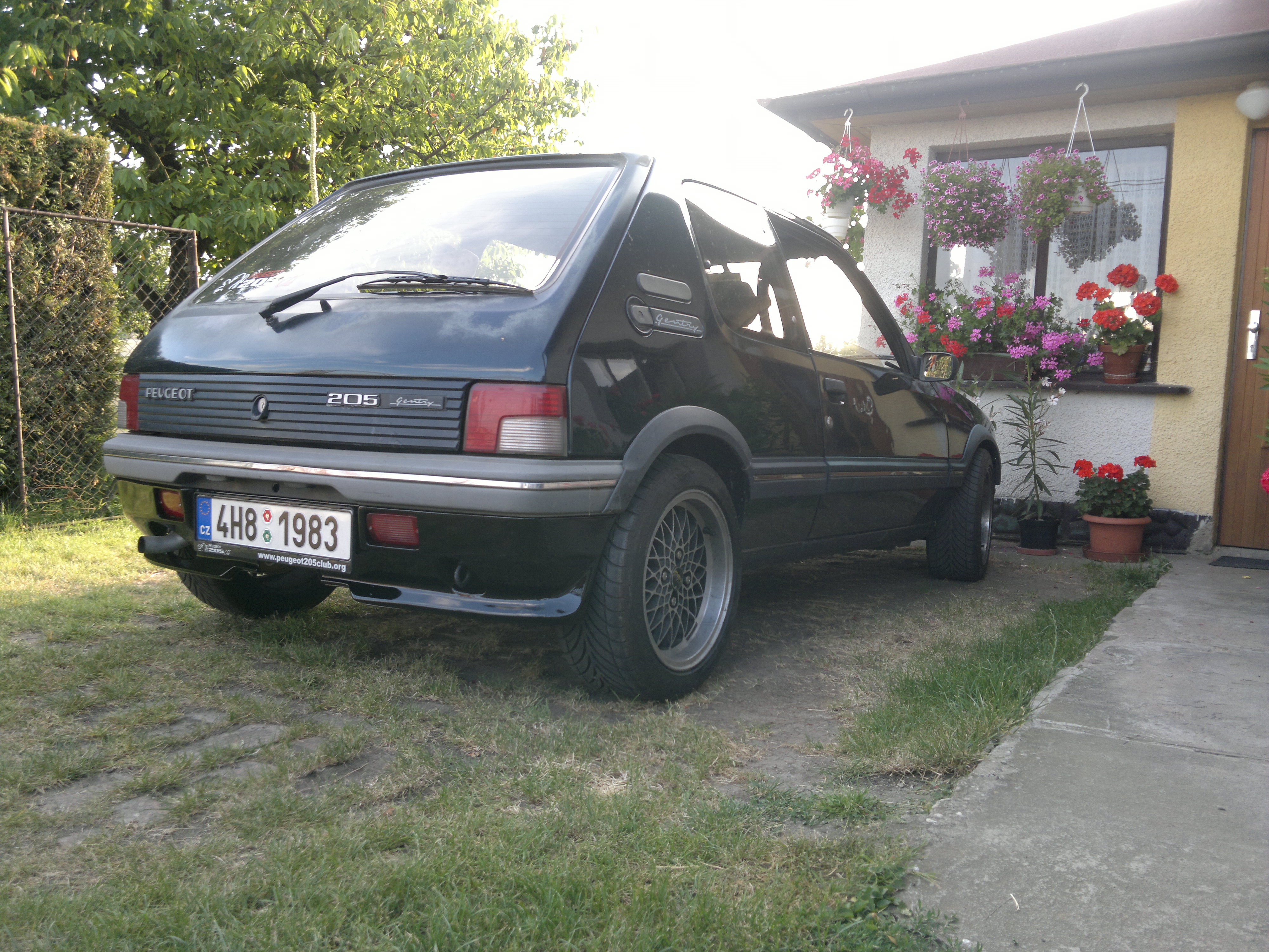

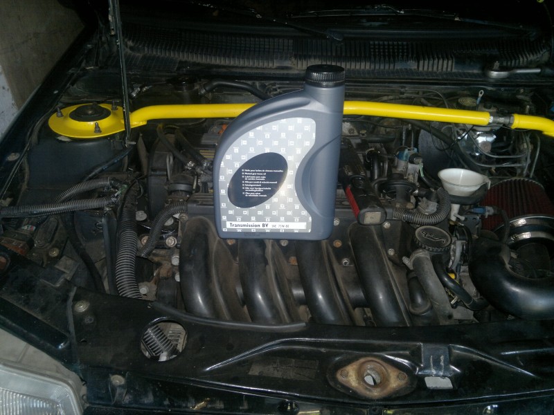

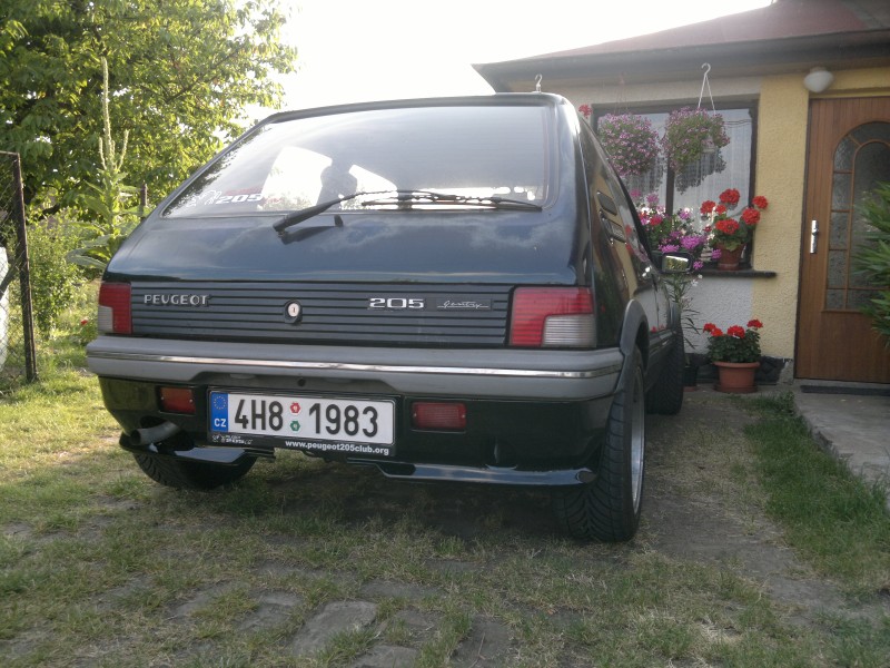

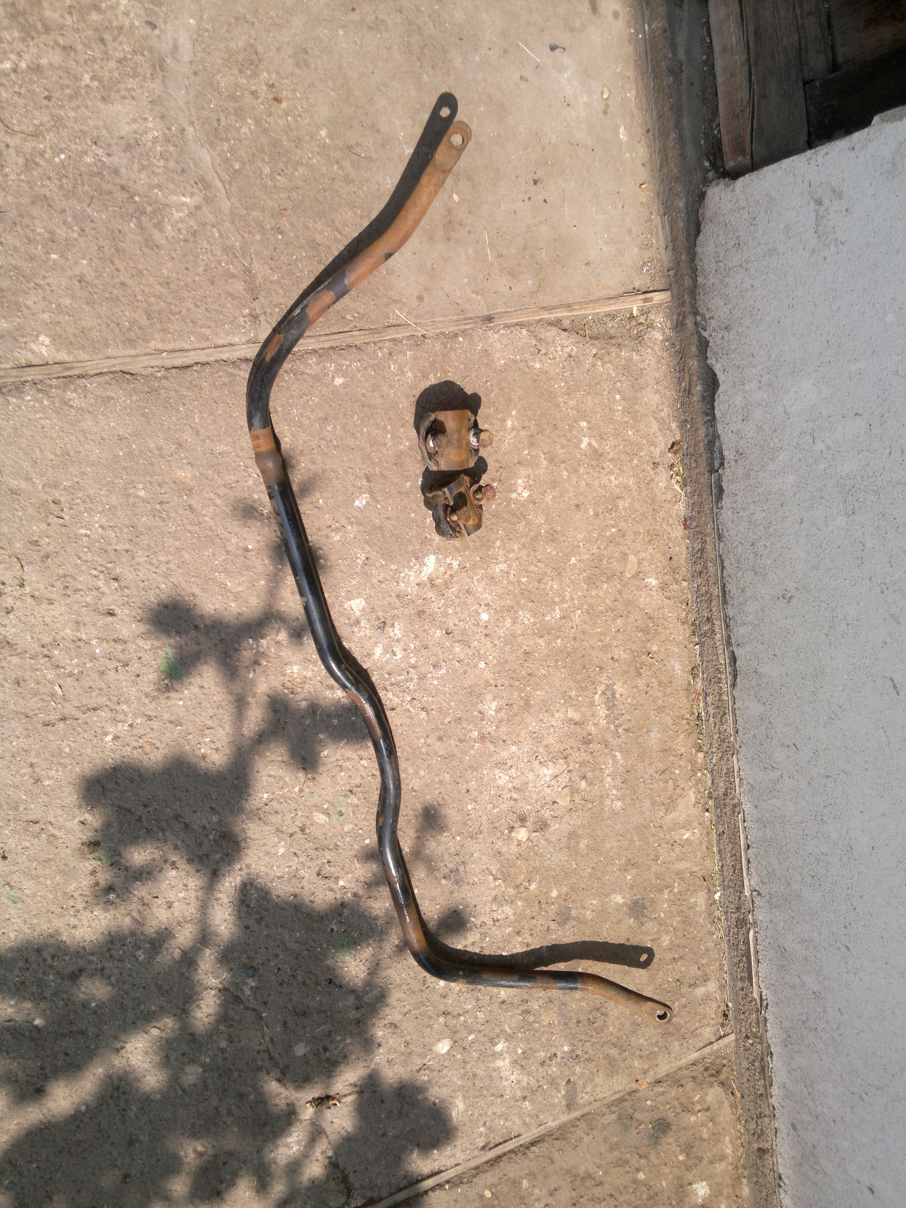

tak máme tu pár dalších dárečků pro gentry. Nový olej, který tam už zůstane na běžný interval, zadní spoiler od maxe a červenáčka a na závěr přední stabilizátor průměr 21mm (celkem náhoda)
Re: Peugeot 205 Gentry "S16"

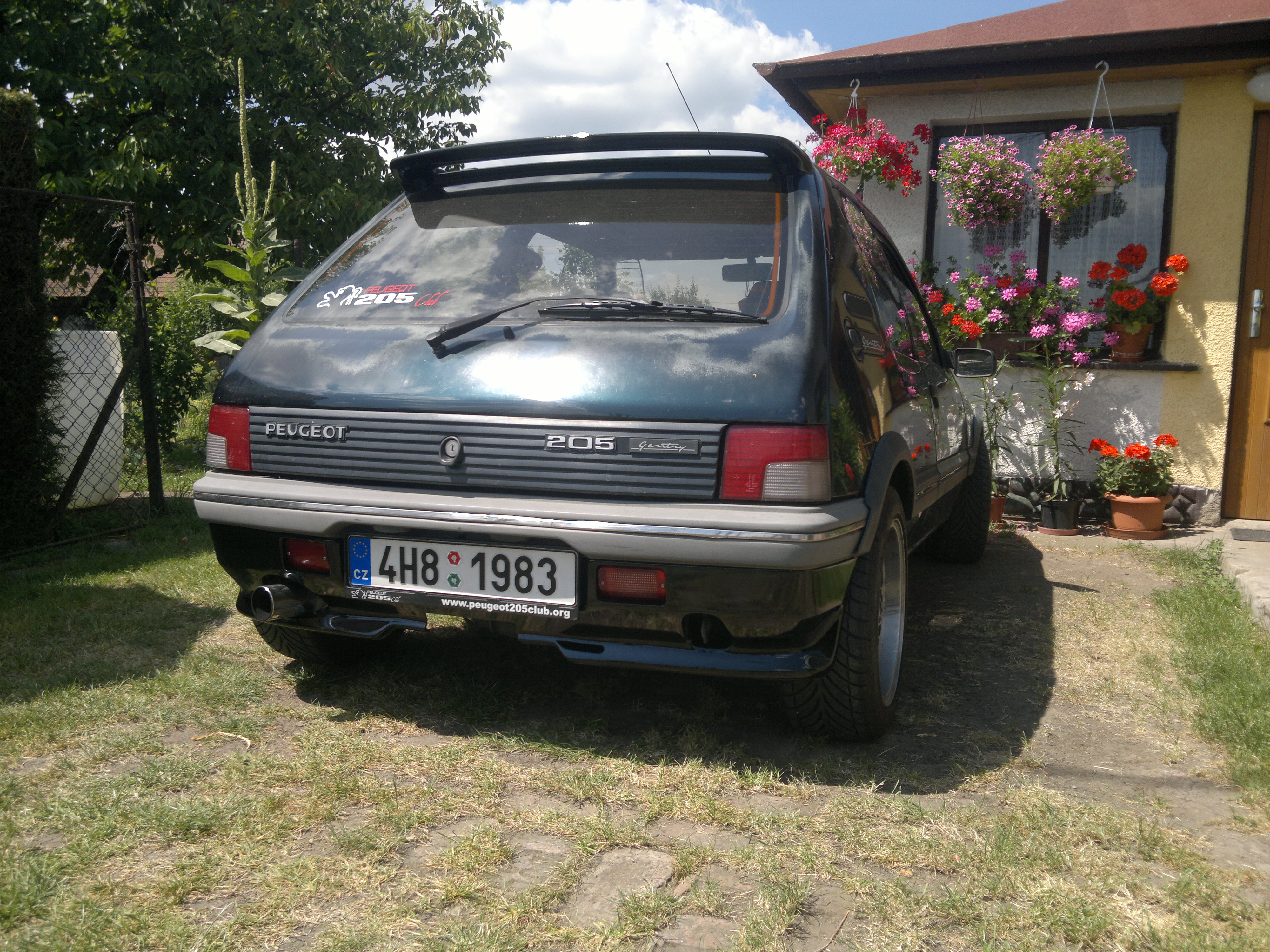

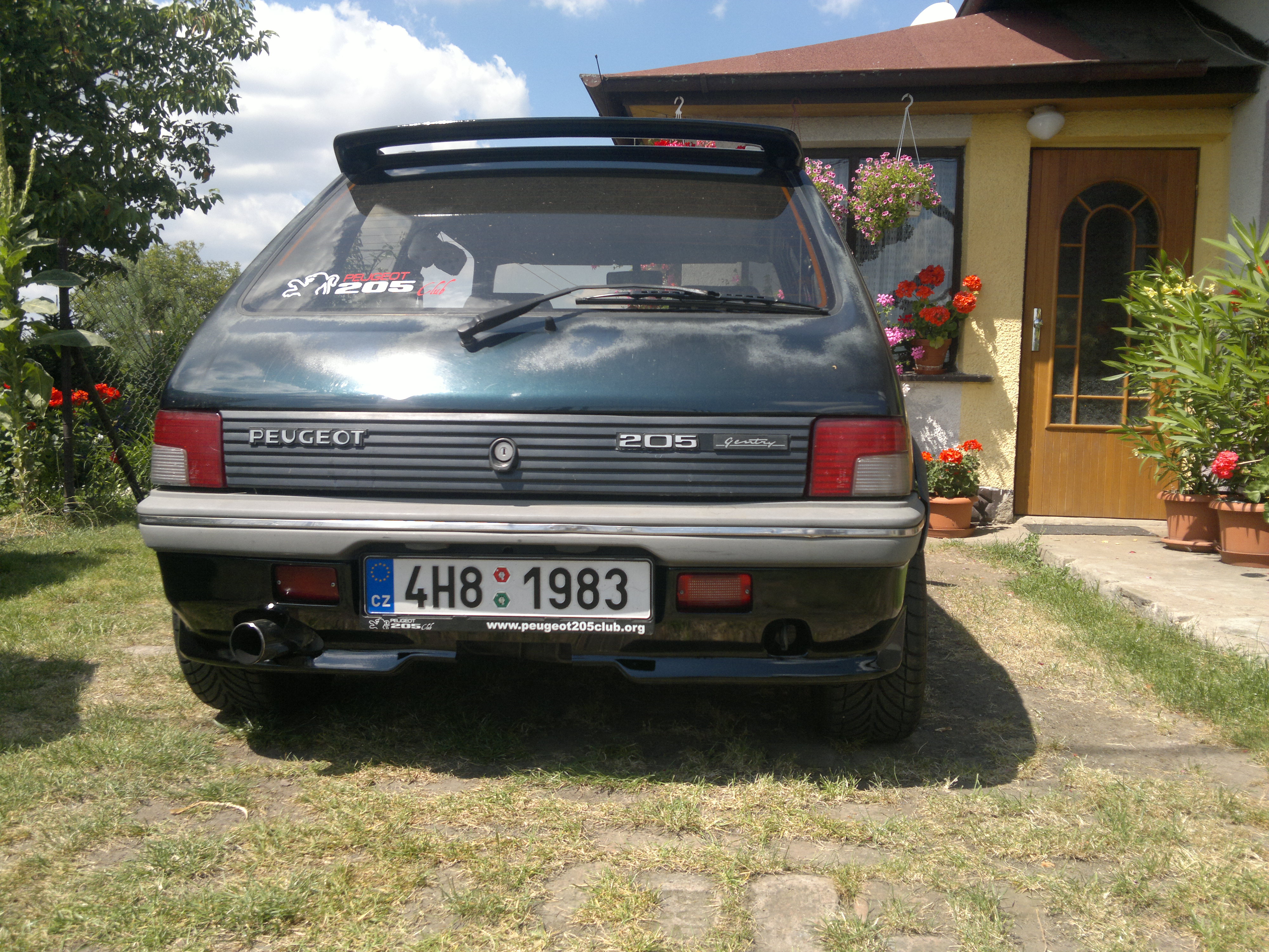

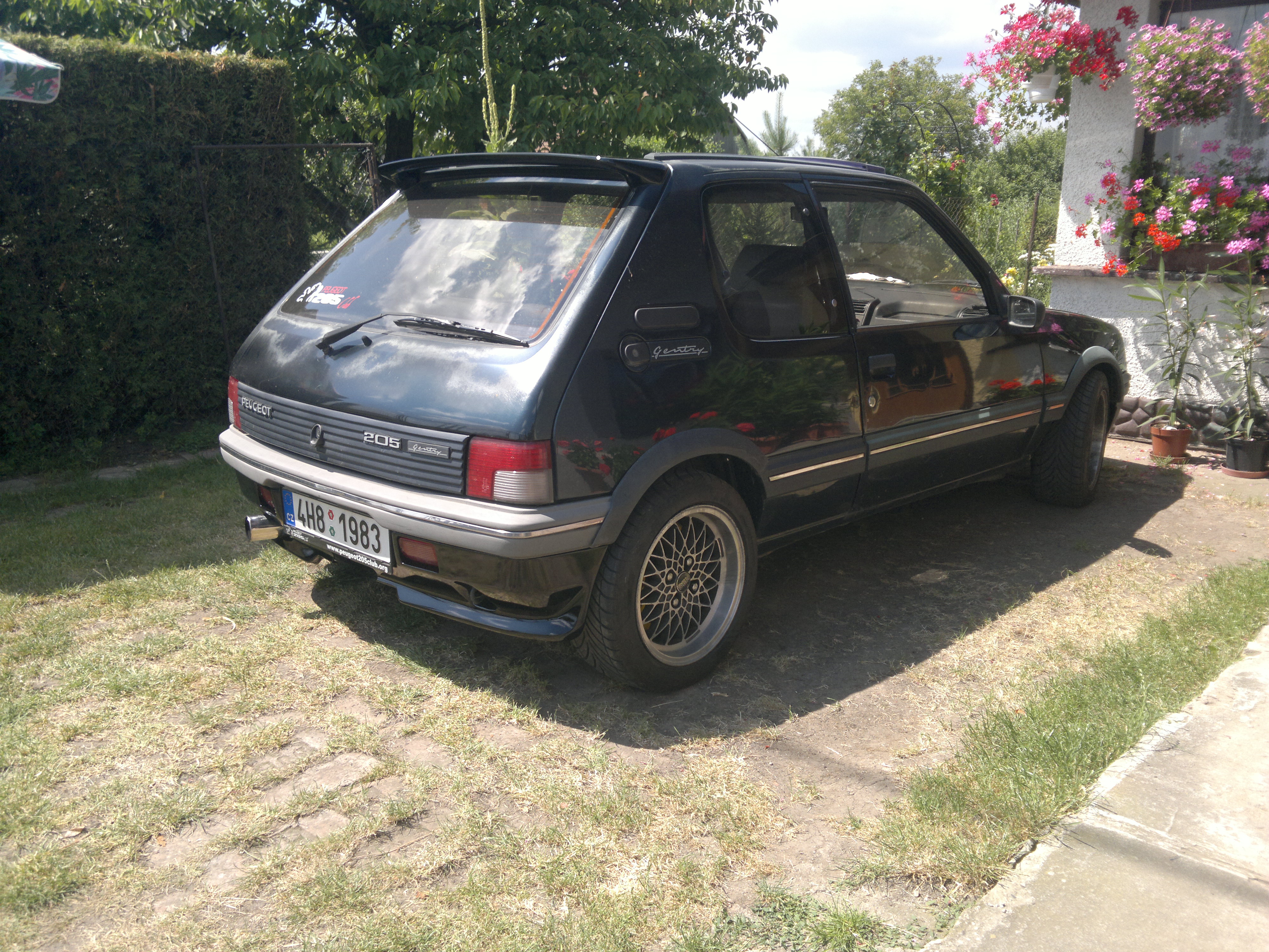

a spoiler je na autě. ještě musim pár maličkostí dodělat, ale vypadá to dobře. Už aby takhle pěkně celá kastle černá taky vejfuk se musí nějak pořešit
dneska doladěný křidýlko a nahodil jsem jinej tlumič výfuku s hezčí koncovkou. Taky jsem zjistil že ten předešlej tlumič má vnitřek totál rozpadlej. Děrovaná trubka v něm vůbec není a všude do průchodu čumí vata, takže asi důvod, proč to nejelo. Teď tam je tlumič z diesela, má to zajimavej zvuk a jede to tak nějak stejně.

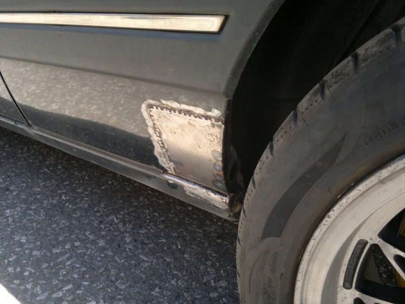

tak dneska se konečně po skoro dvou rokách opravily největší neduhy na kastli díra v lz blatníku, dírka pod nádobkou ostřikovačů a dírky v prahách po nýtech

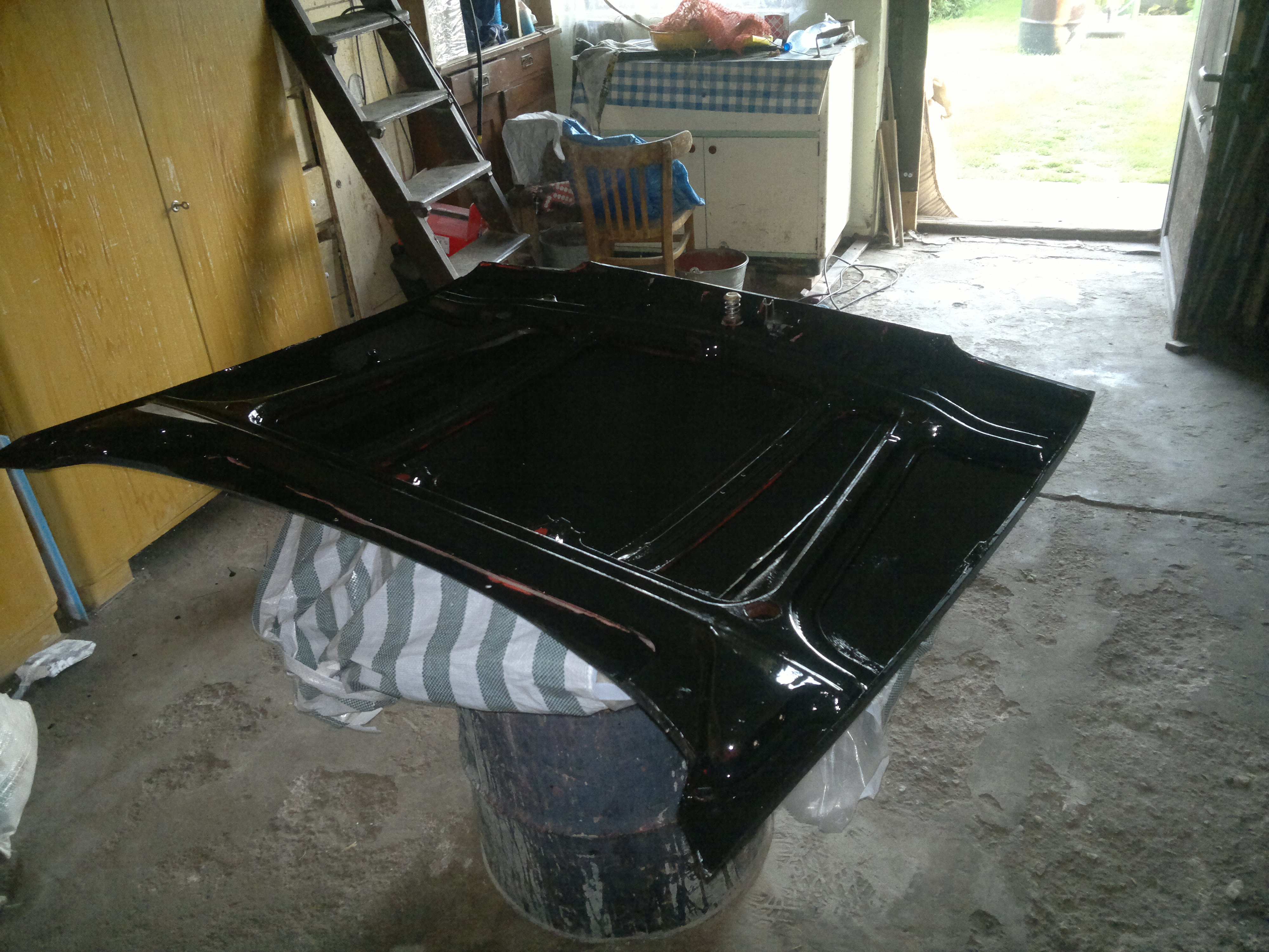

A zas o krok vpřed. Dnes proběhl ochranný nástřik prahů a předních podběhů. A taky jsem se nemohl dívat na tu červenou kapotu, tak jsem ji trochu přejel černou barvou.

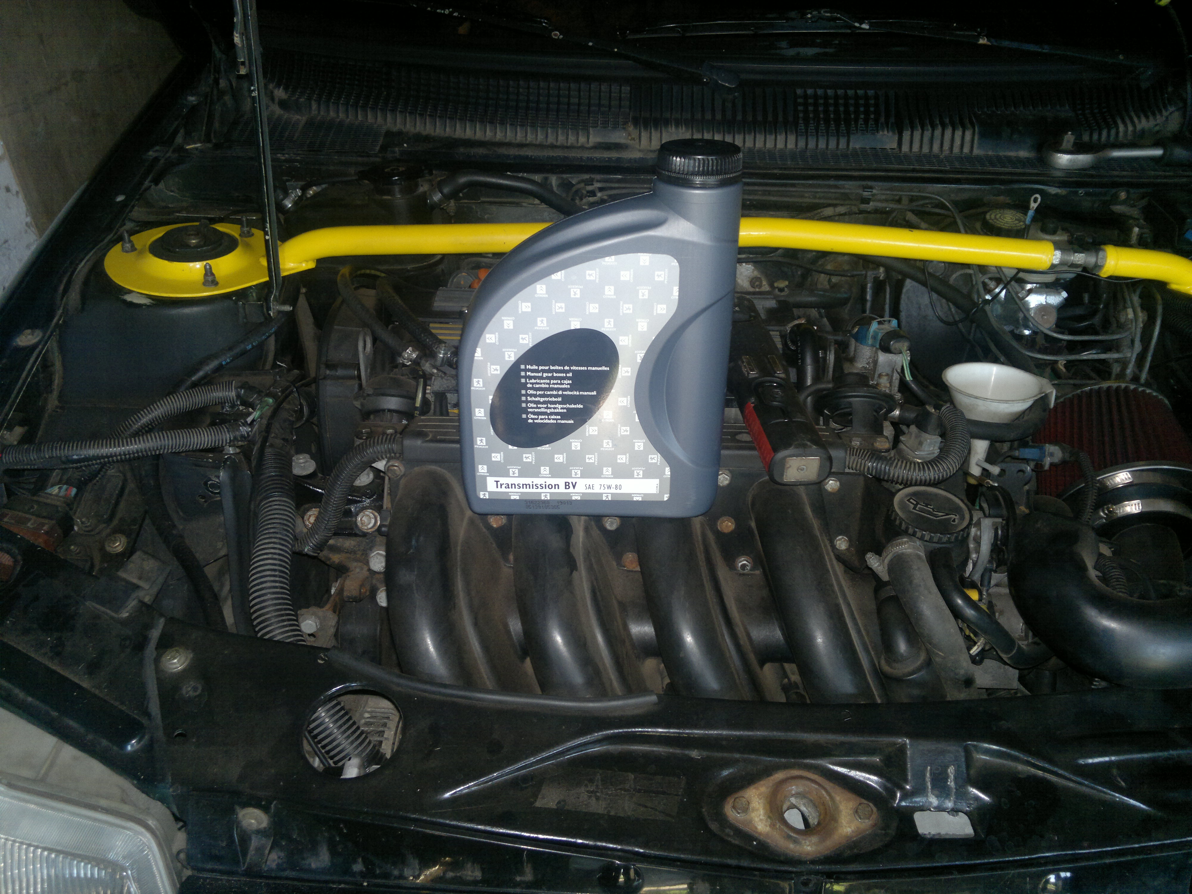

tak jestli teď ta převodovka nezačne řadit, kdy já chci, tak jde do šrotu. Olej originál peugeot, řídkej jak poděbradka, tak jsem zvědav

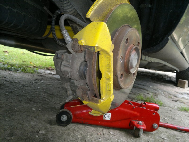

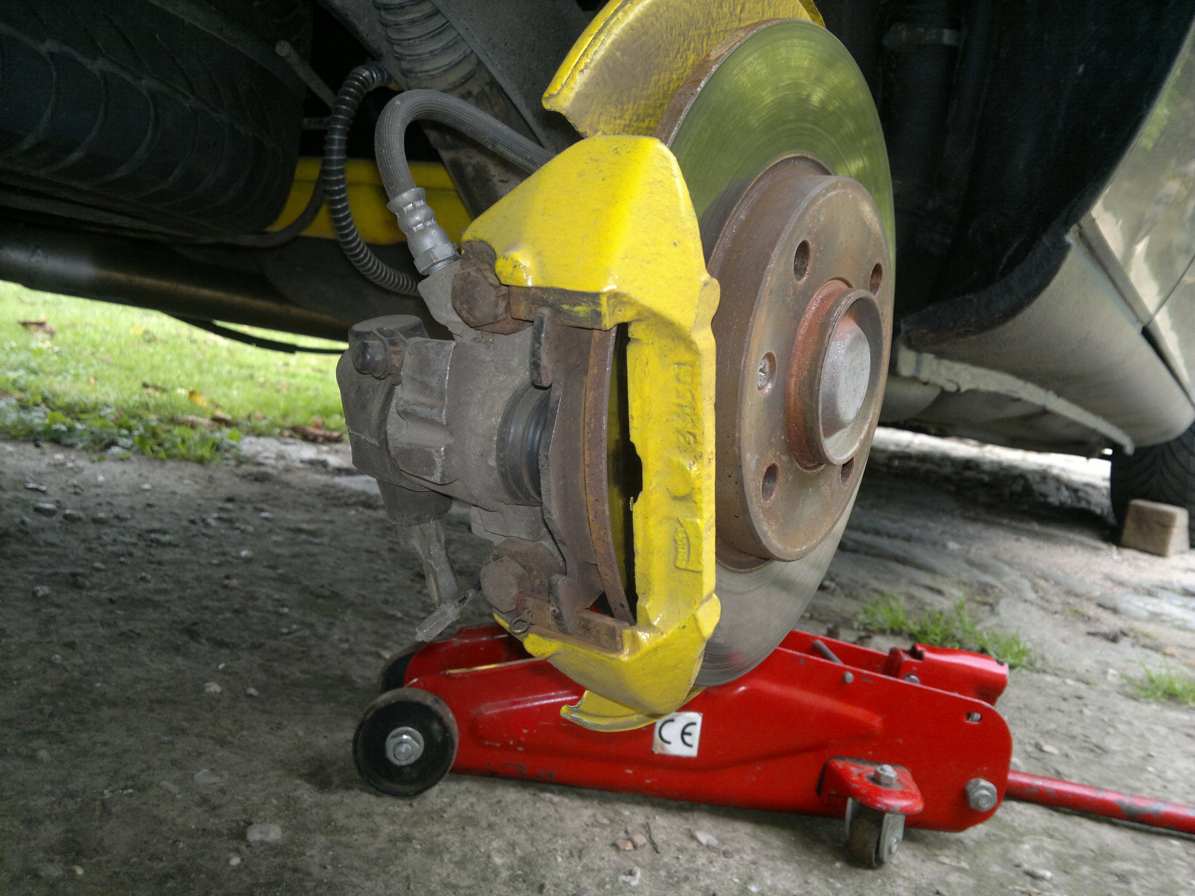

tak řazení se zlepšilo. Konečně, když se jednička roztáhne k 6ti tisícům, tak tam jde nacpat dvojka. Dneska jsem oživil i ABS, kontrolka zhasne, test čerpadla proběhne, ale při prudkym zabrždění žádná reakce, auto jede jak sáňky. A taková kuriorzita, při projížďce mě za jízdy vylítla zadní brzdová destička. vůbec nevim jak se jí to povedlo, obě ty lišty tam zůstaly

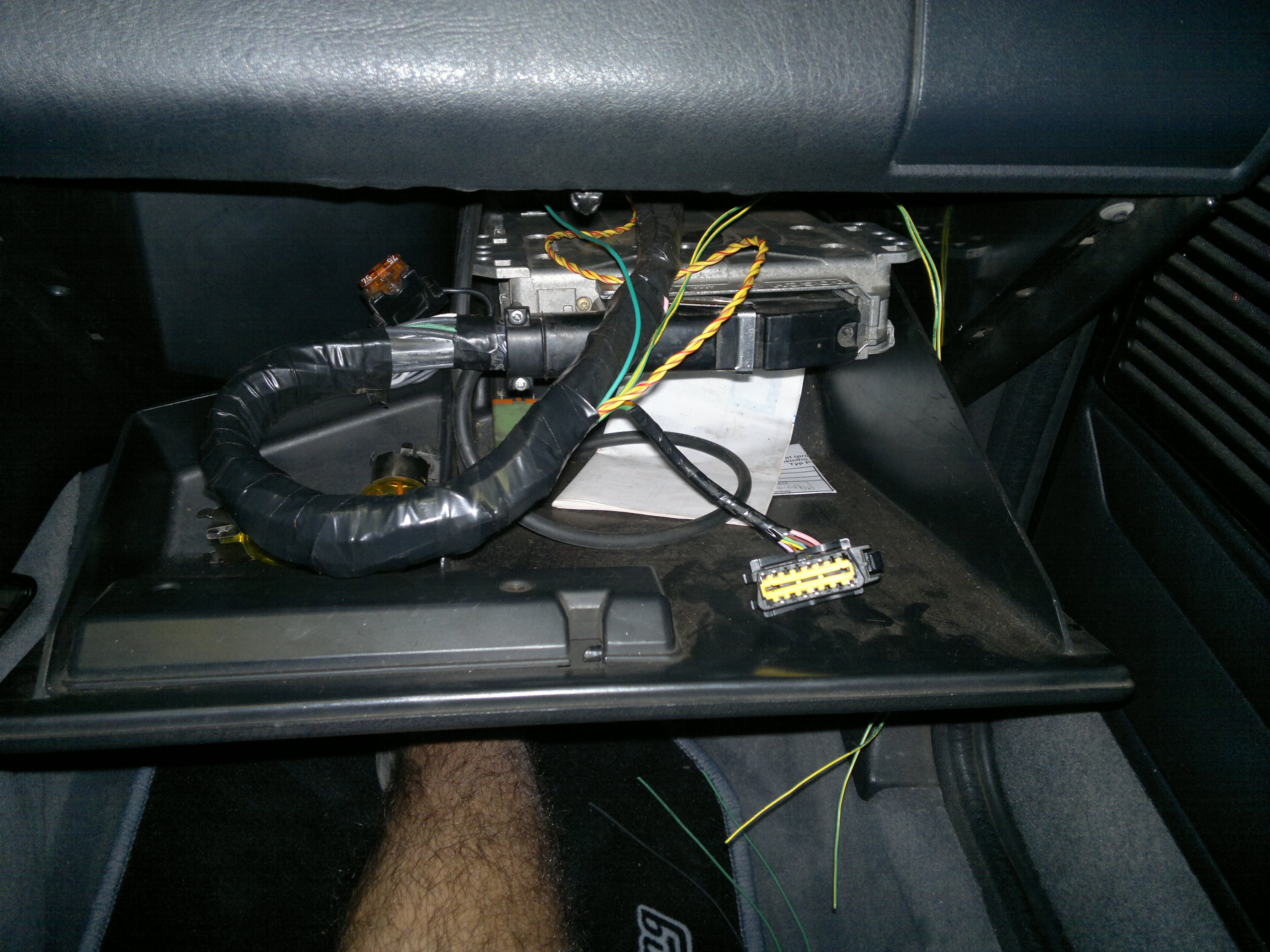

Taky jsem včera zprovoznil obd zásuvku už mě přestalo bavit do diagnostiky strkat oholený konce kablů

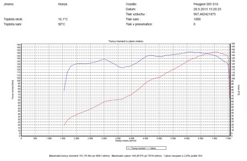

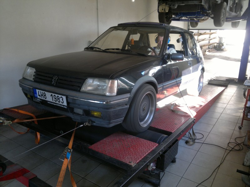

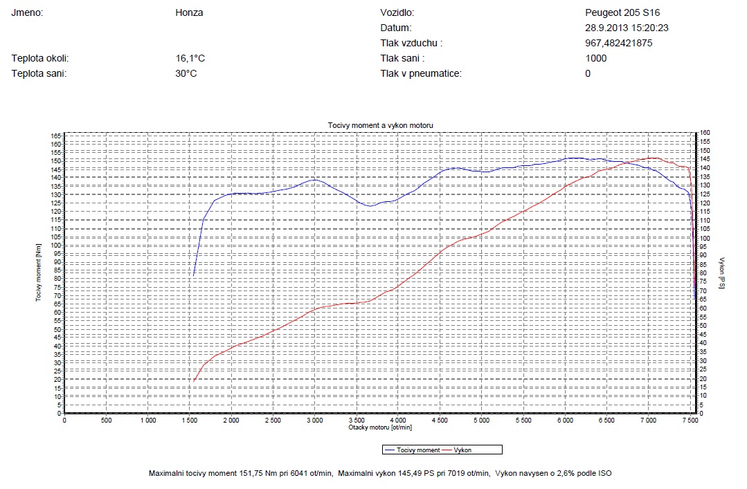

tak dnes jsem byl tady u nás na brzdě a výsledek je slušnej. za tech let chcíply jen dva páry valachů tak jsem se trochu uklidnil, jen ten krouťák se mi zdá nějakej slabej, tak se bude přes zimu čistit sání.
jinak výkon 107kW, točivý moment 159nm, omezovač 7600 ot.

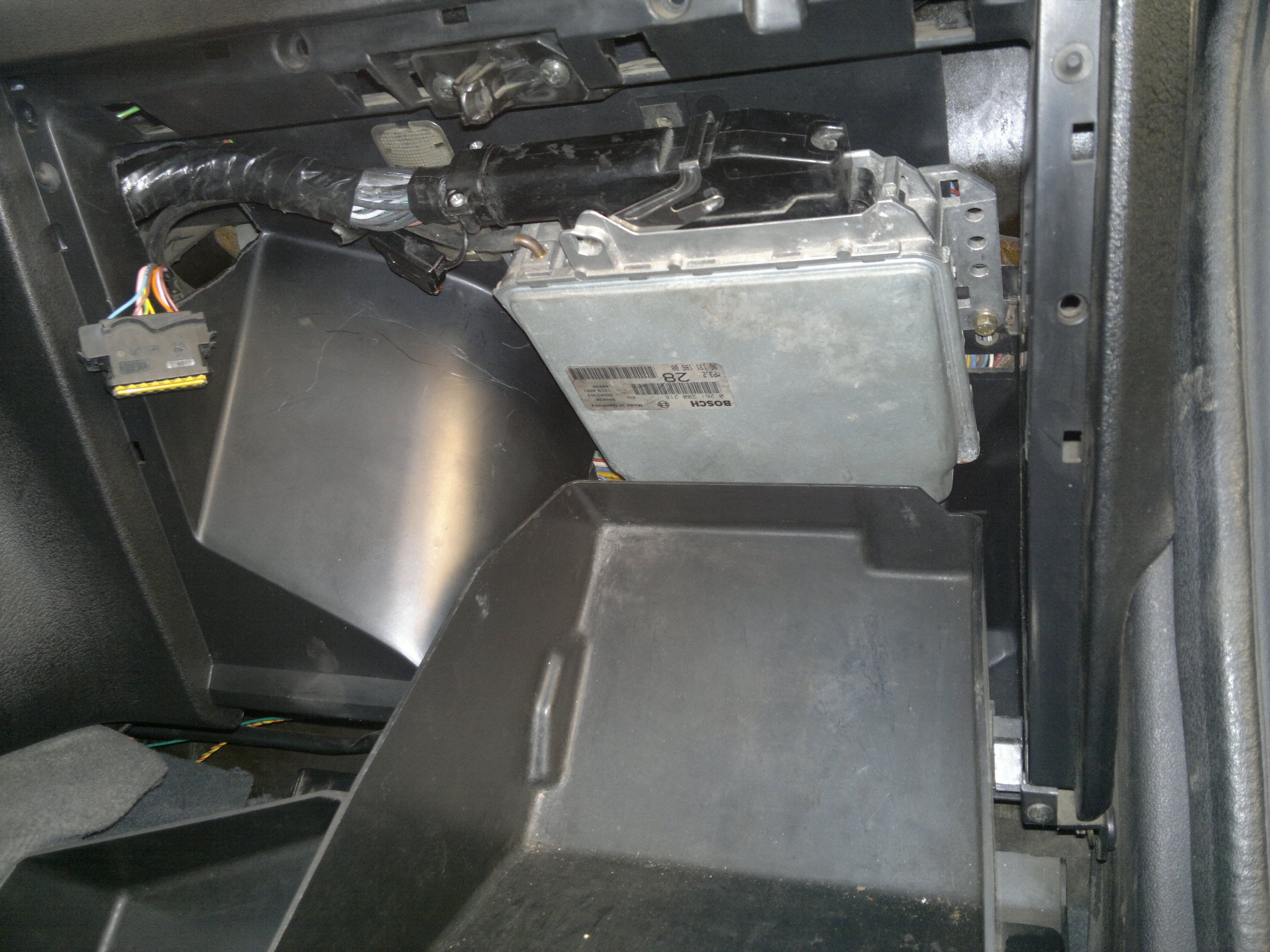

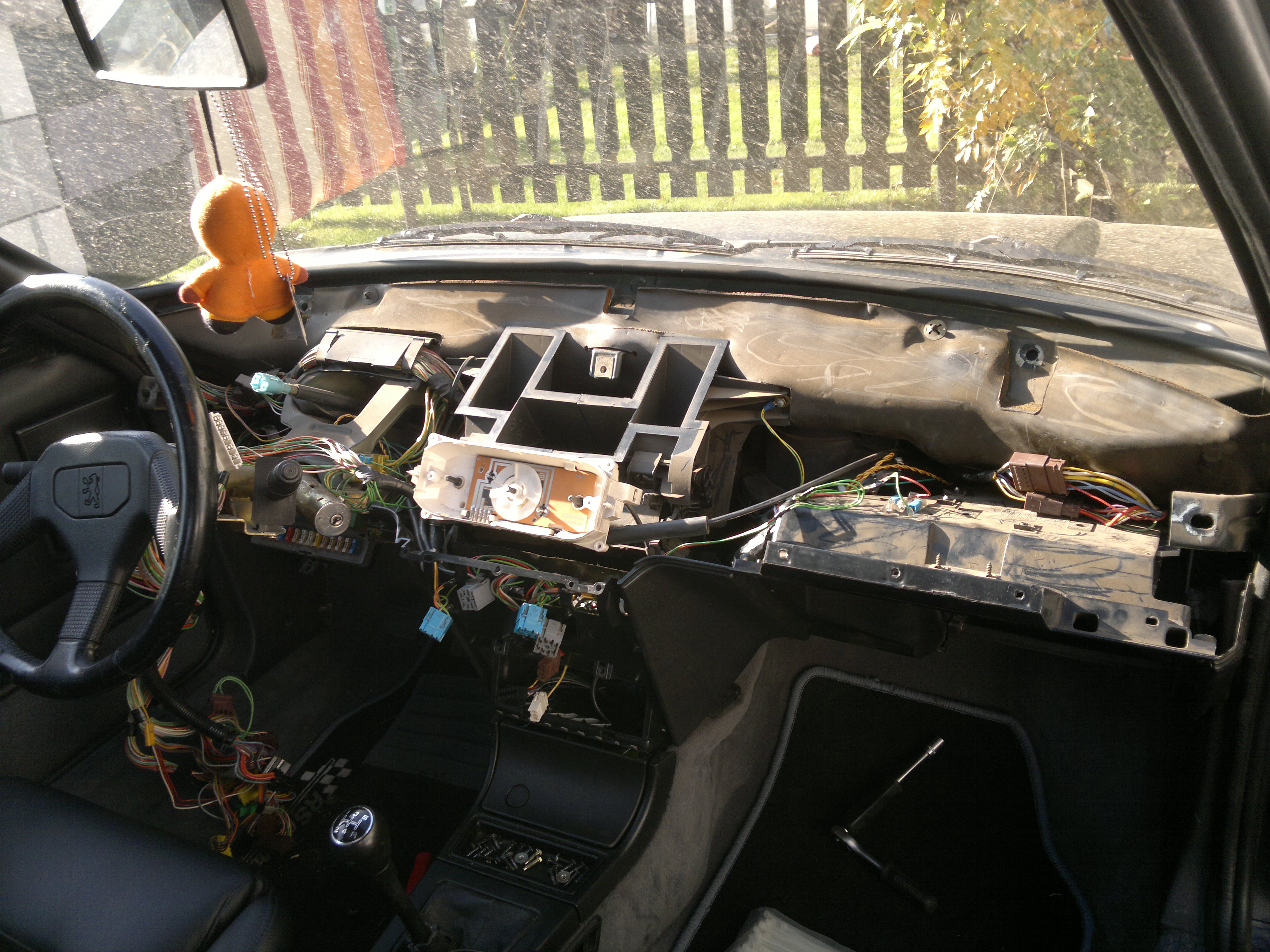

Dneska jsem dodělával elektriku v introši. Konečně mě už řj nezabírá celej kastlik. Už visí tam, kde má Objevil jsem i starý myší hnízdečko nahoře na topení (tedy doufám, že starý), myš jsem žádnou neobjevil a ani pes žádnou nevyčuchal

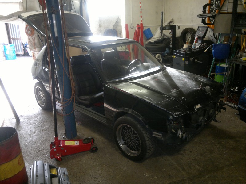

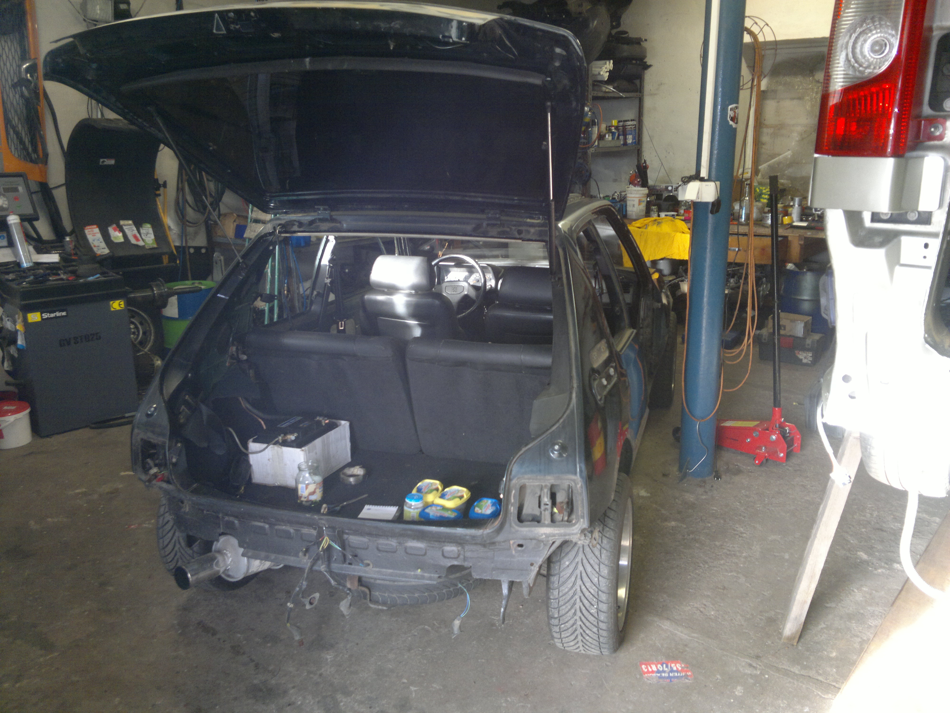

dneska zaparkováno u lakovny, za měsíc snad bude vypadat trochu jinak

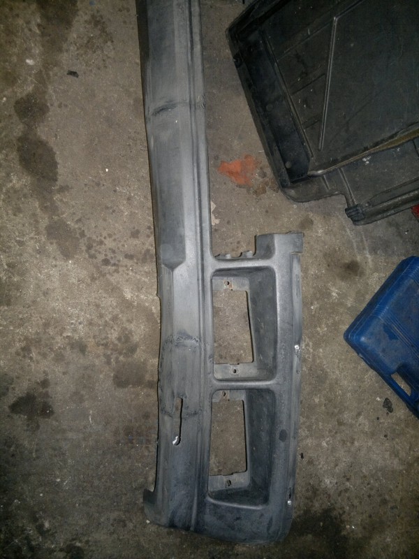

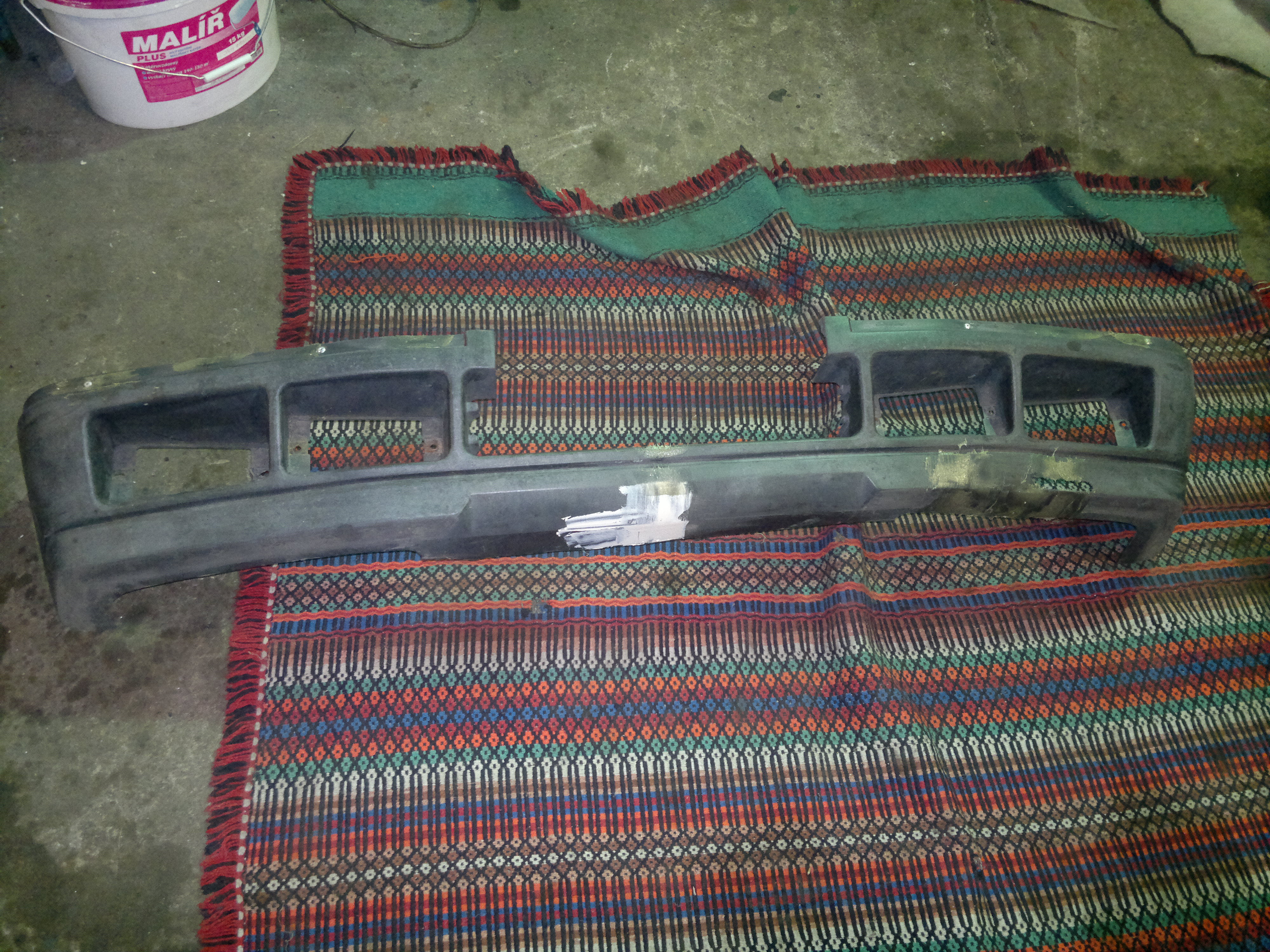

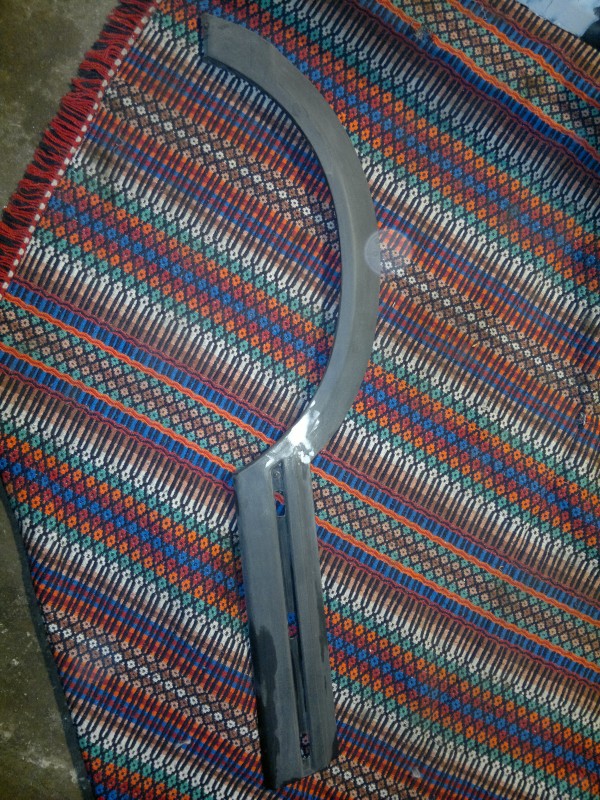

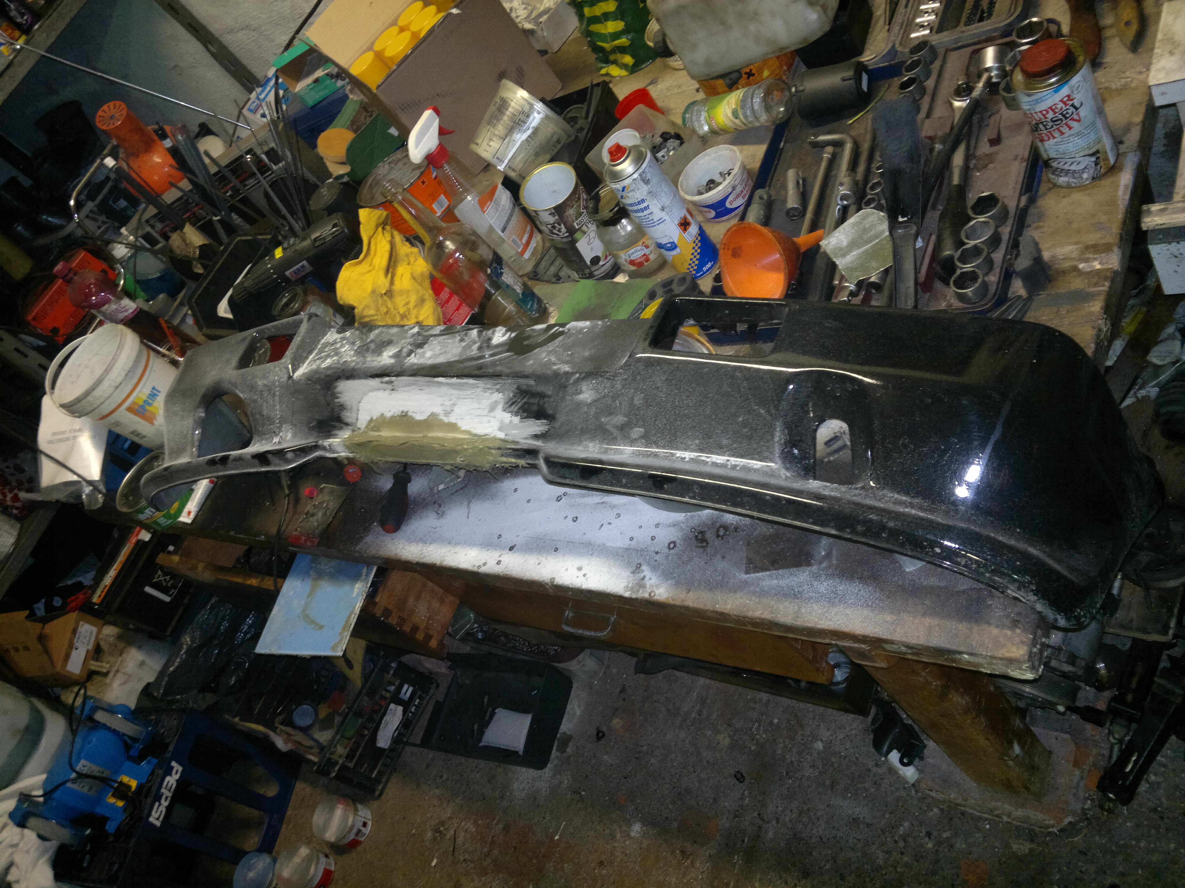

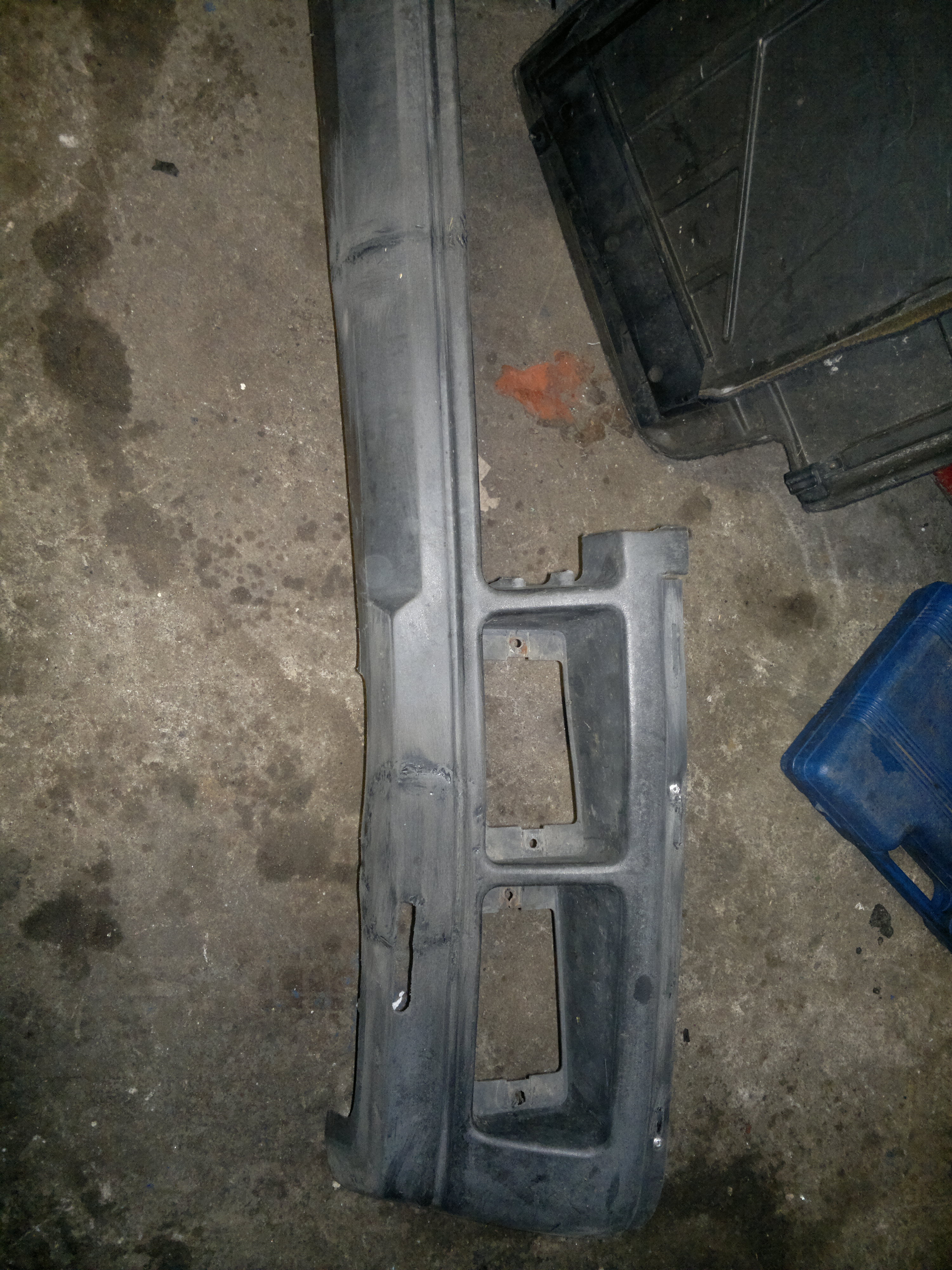

tak jsem zas o fous dál. zatim, co je gentry v lakovně, tak já chystám plasty. Už mám povařenej přední spoiler a jeden lem, co byl prasklej. Ještě zbejvá dodělat v zadním spoileru díra po tažnym a bude to vše, pak už jen čekat na lakýry a šetřit na fakturu.
