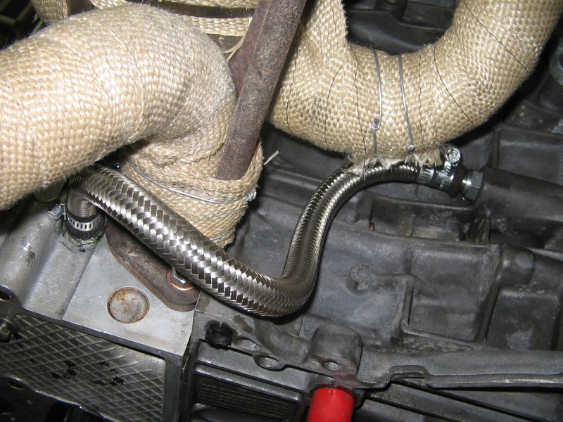

a co prostě naférovku vrtnout do hlavy díru do vany druhou natočit holendry a propojit to hadicí ? :myslim:
Re: mi16 odlévání oleje
jo taky to někdo zkouší..
Zdenek
Příspěvky: 1719
Skutečné jméno: Zdenek
Bydliště: Čerčany
Příspěvek od Zdenek »
Nejsem si zcela jist, že tahle propojka něco vyřeší. Jednak je dost tenká, a při vlastnostech oleje než tam doteče, tak v tom velká změna nebude... určitě to trochu pomůže, ale zcela jistě ho to nevyřeší.
