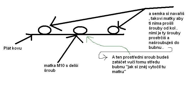

zdarec nato je jednoduchej stahovák : jestli máš co2 nebo jinou svařeku tk si sám vyrobíš :

kamos mi poradil taky zpusob, nasadi kolo na buben a tou velkou pakou to vykroutit i s bubnem... slo to v poho..
