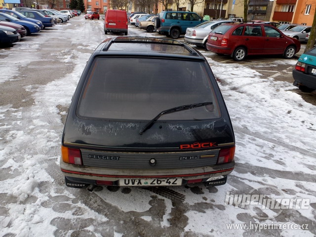

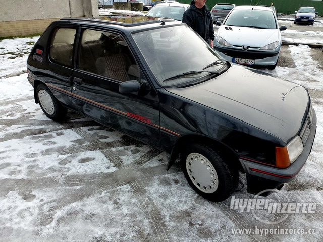

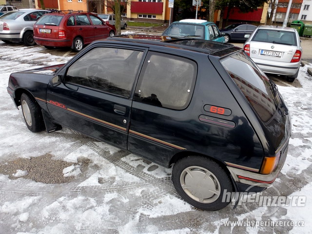

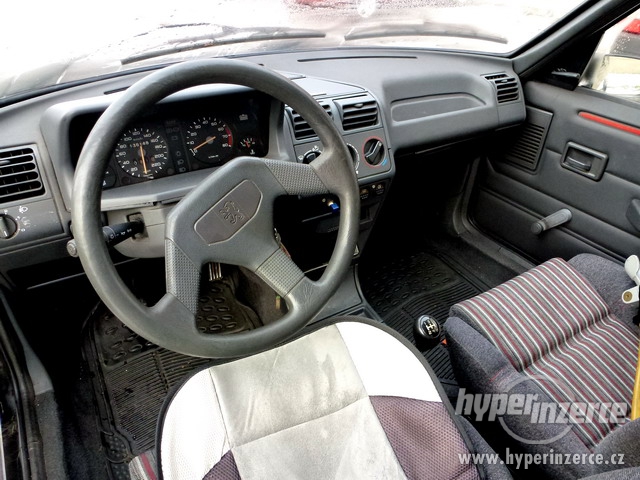

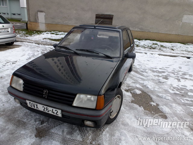

Tak zakládám topic i druhýmu autu. Po problémech se zprzněným Garrosem od nějakýho šikuli jsem se poohlédnul po jiné 205ce a podařilo se mi sehnat zachovalou černou 1.4ku. Dojel jsem si pro ní ihned bylo vidět, že mě čeká dost práce, ale nebyla drahá a doma mi ležel Garros na díly, tak jsem ji vzal. Tady jsou fota za stavu při koupi, určitě někdo pozná, protože inzerát byl na několika bazarech. Na fotkách vypadal lépe než ve skutečnosti ty proužky jsou opravdu hnusné a popraskané, bohužel už i tak staré, že půjdou těžko dolů.

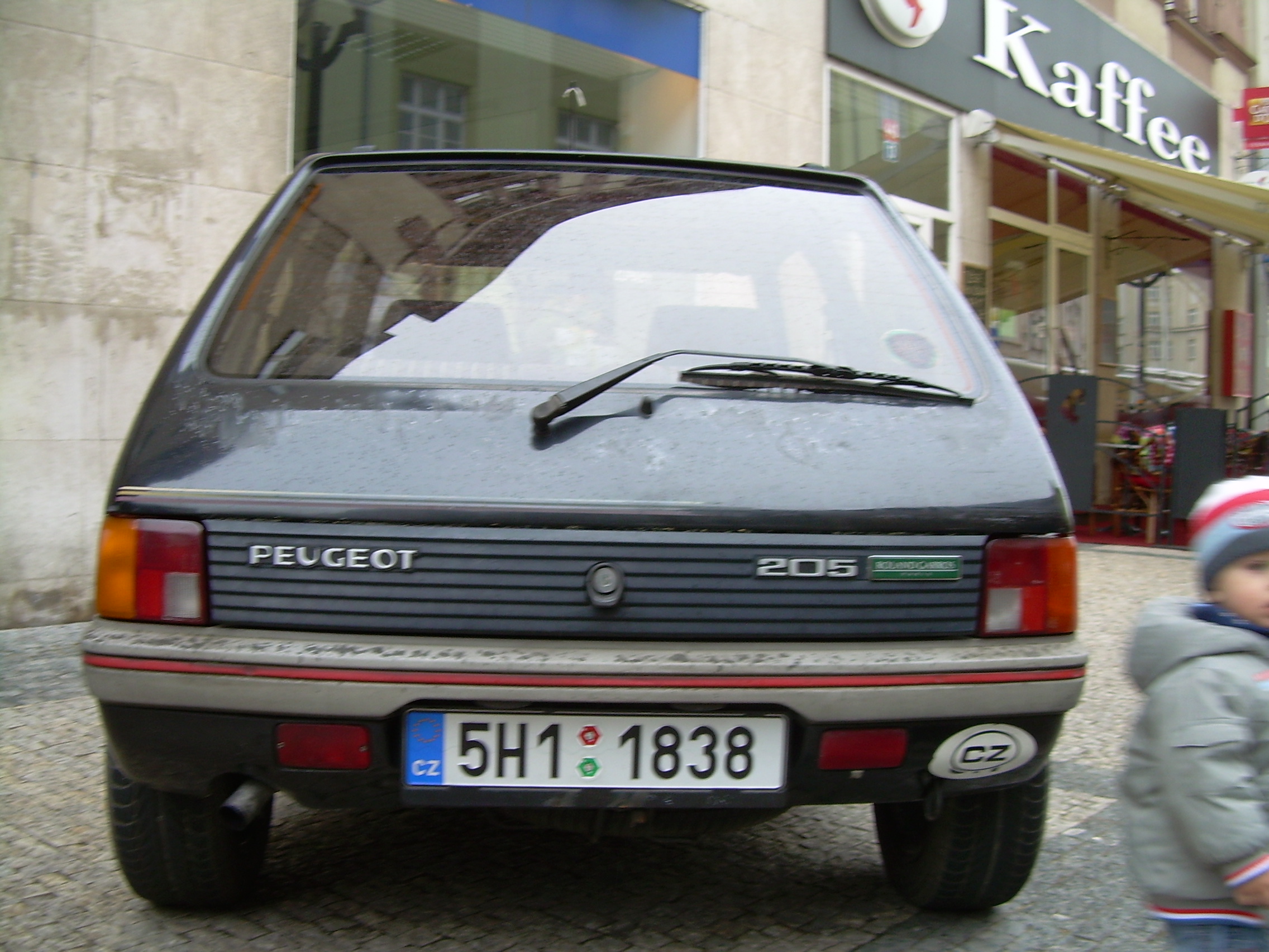

Zadek je příšernej, ale to se napraví

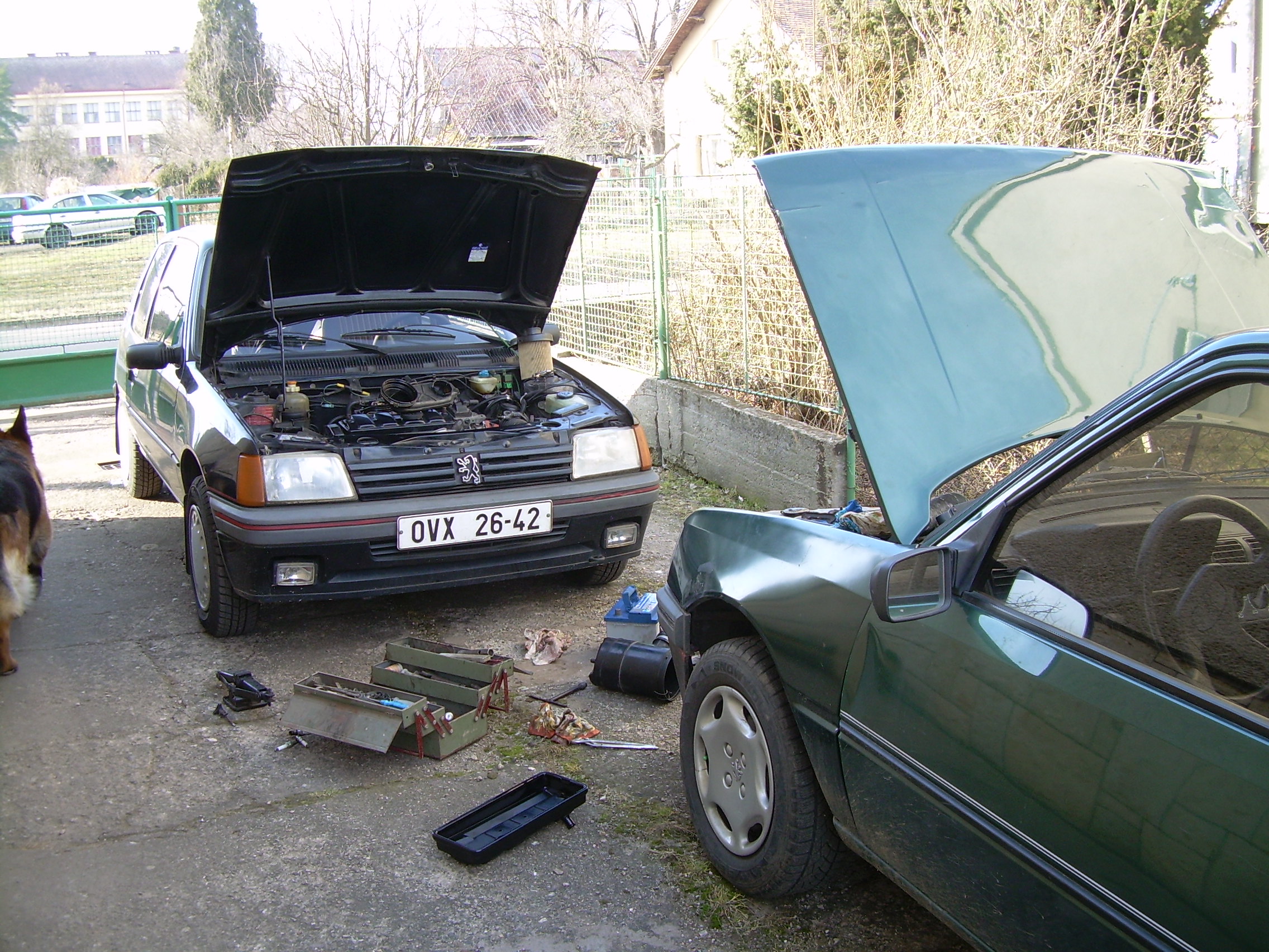

Tak na peugeotech se pracuje, už mám přehozený přední brzdy, protože na Garrose jsem dával nový kotouče a destičky. Taky jsem prohodil krokáč za funkční a potencimetr i když ten původní nevypadal vydřeně. Vyměnil jsem ještě pár věcí co se dávalo nových na Garrose a nebo na něm byli v lepším stavu. Čašem mě nejspíš čeká i černej interiér, ale teď na to není čas.

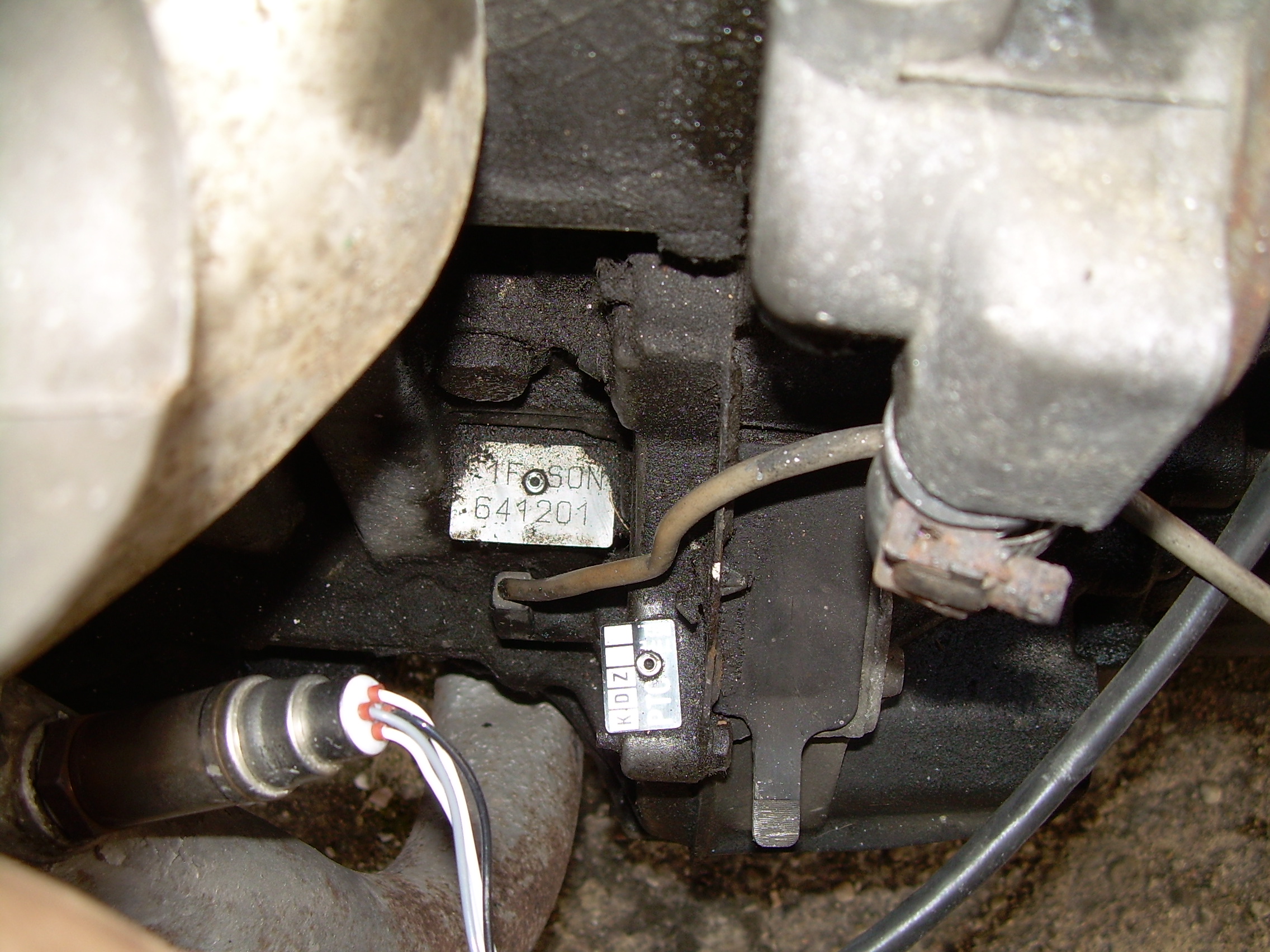

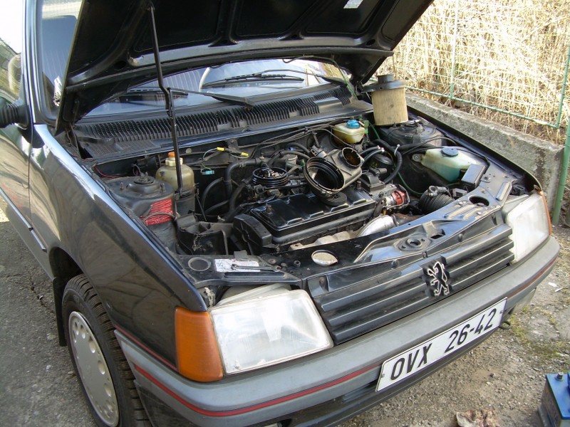

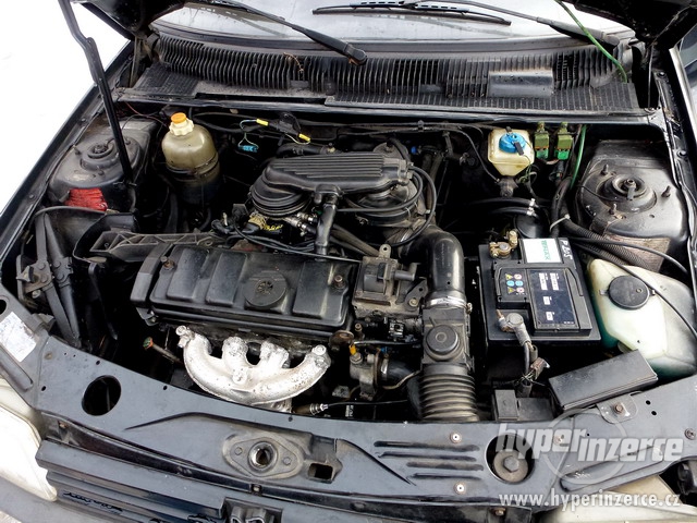

Jinak na poslední foto je nějaké čidlo od motoru, které nemám ani na jednom autě zapojené a netuším co je zač poradí mi někdo? Nemyslím lambdu, tu zatím poznám, myslím toho prcka u šťítku motoru. :Merci:
Tady ten bazmek.
Tady ten bazmek.

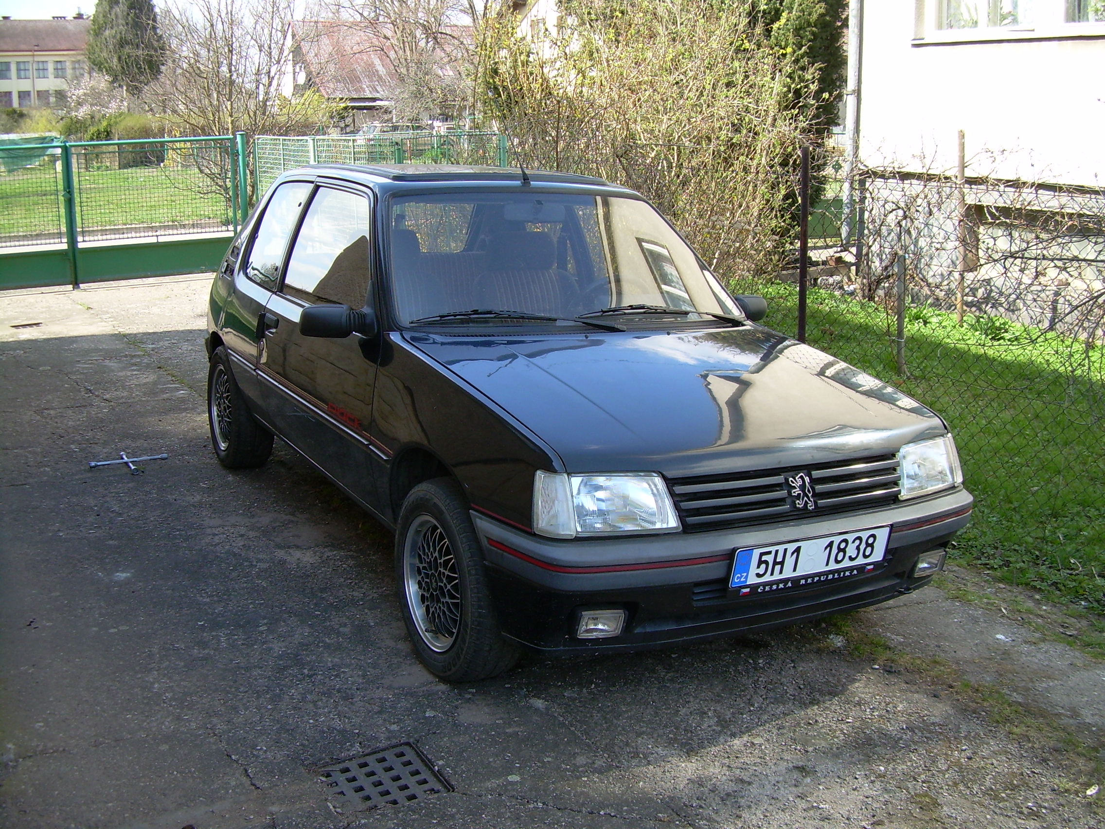

Tak mě pug už dvakrát chtěl nechat stát.... nestartoval. Tak první co mě napadlo, že nejde benzín a taky že ne. Nejdřív výměna filtru, ale problém se opakoval. Zdá se že výměna relé to vyřešila. Na auto jsem konečně sehnal dlouhý šrouby ke kolům, takže mám obutý liťáky a hned to vypadá líp. Sice pořád mi trochu poskakují otáčky, ale to jen minimálně v rozmezí 100ot. tak to teď nehodlám hrotit. Není už moc času před maturou. A taky do rodiny přibyla další 205ka původem od Richyho.
