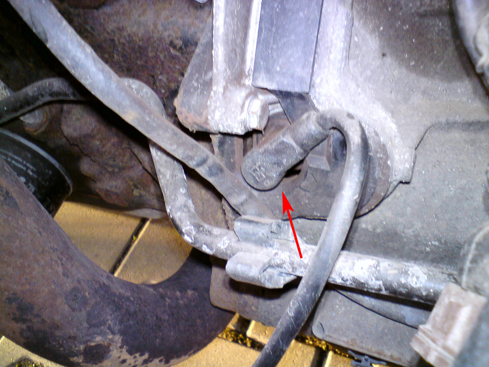

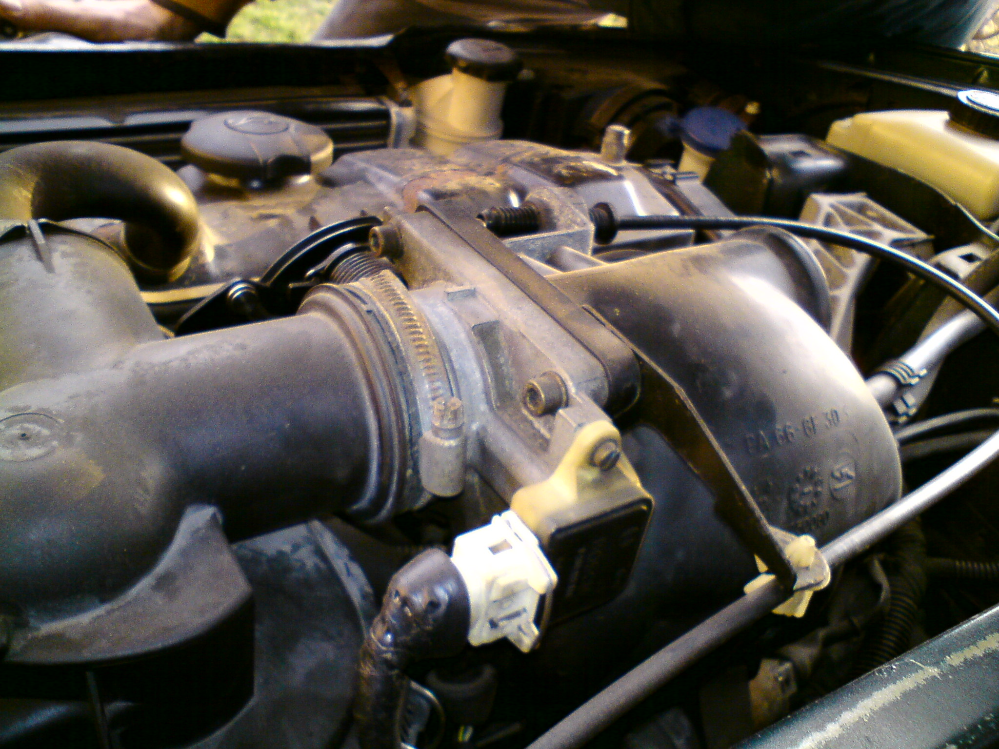

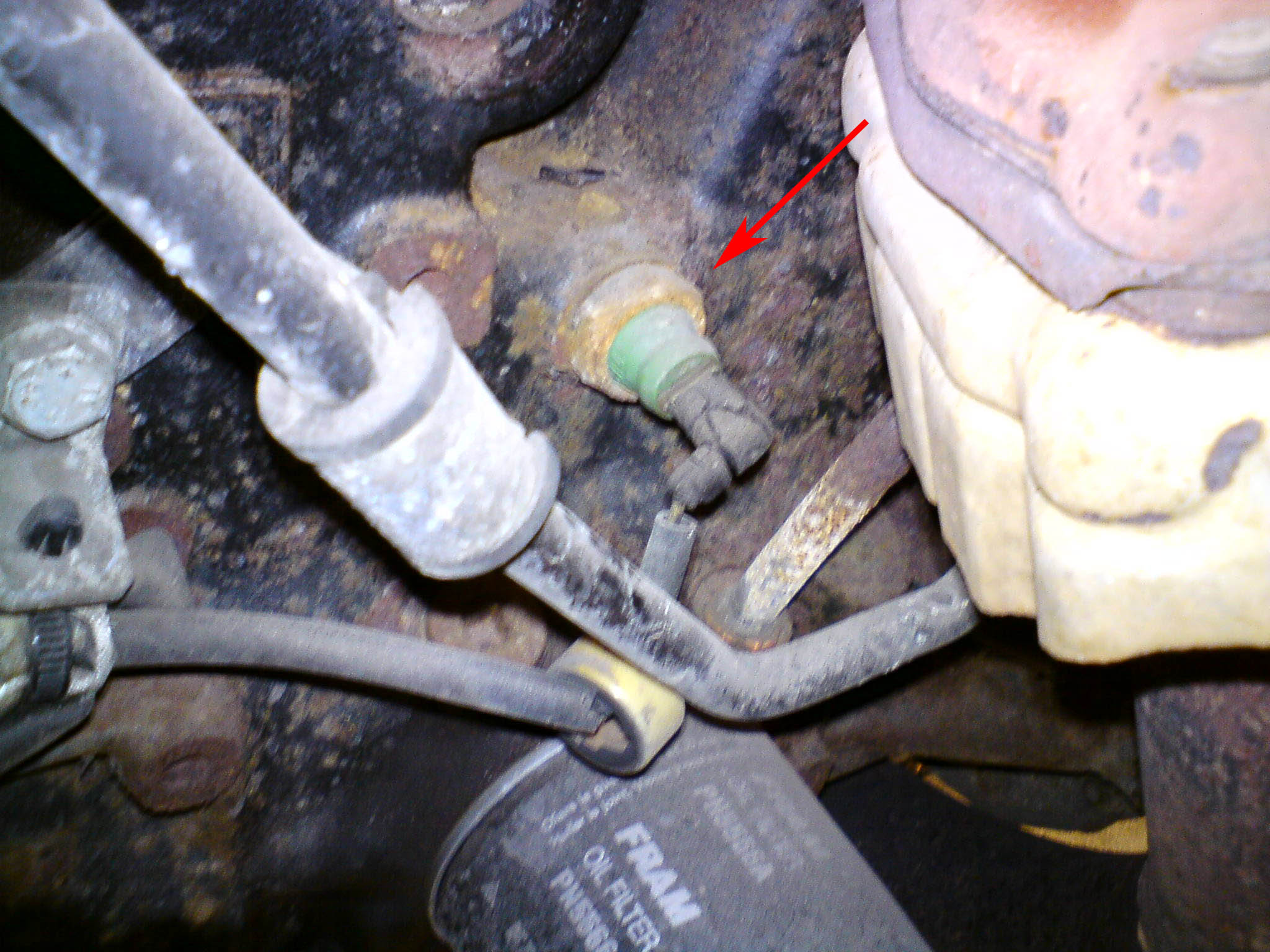

Pánové, motor je TU5JP, chtěl bych se ujistit, k čemu slouží čidla na fotkách níže? Nejspíše v nich problém nebude, ale chtěl bych vyloučit všechny možnosti. Dále tam pak jsou fotky sání/klapky - prosím vás, kde je umístěm krokový motorek k regulaci volnoběhu, spínač volnoběhu a který konektor k nim vede? Nějak ho tam nikde nevidím.

první čidlo bude na tlak oleje a druhý bude snímač horní úvratě. jinak tohle už krokáč nemá, tady už budou studený starty řešený ventilem

Mám stejný a volnoběh je řešenej obtokovým ventilem. Taky mi trošku houpal a měl jsem zoxidovanej konektor, po vyčištění byl klid.

Prosím o foto nebo alespoň popis, kde ten konektor najdu .ToMm176 píše:Mám stejný a volnoběh je řešenej obtokovým ventilem. Taky mi trošku houpal a měl jsem zoxidovanej konektor, po vyčištění byl klid.

Foto nemám, chtěl sjem stáhnout ze sb,ale nějak mi to nejde. Ten přesně nevím, jdi po hadici od klapky a dojdeš k tomu http://autokelly.cz/#|Y33buV4cvEnkJxvjh ... rBA2FKQcs=

Diky za tip! Jak jste me navedli spravnym smerem, tak jsem ten ventil nasel, jeste nez jsi mi to napsal. Podle rad na jinych forech jsem ho vevnitr prolil WDeckem, vycistil jsem poradne i konektor. Ted uz je zpatky v aute a casem uvidime... Jinak pekna palba za novy, to koukam jak pero a gauceToMm176 píše:Foto nemám, chtěl sjem stáhnout ze sb,ale nějak mi to nejde. Ten přesně nevím, jdi po hadici od klapky a dojdeš k tomu http://autokelly.cz/#|Y33buV4cvEnkJxvjh ... rBA2FKQcs=

Tak obtokovy ventil vycisten jak jsem psal predtim, ale bohuzel to nepomohlo, auto se chova skoro stejne. Cim jinym by to kolisani otacek popsane v prvnim prispevku jeste mohlo byt?ToMm176 píše:Foto nemám, chtěl sjem stáhnout ze sb,ale nějak mi to nejde. Ten přesně nevím, jdi po hadici od klapky a dojdeš k tomu http://autokelly.cz/#|Y33buV4cvEnkJxvjh ... rBA2FKQcs=
