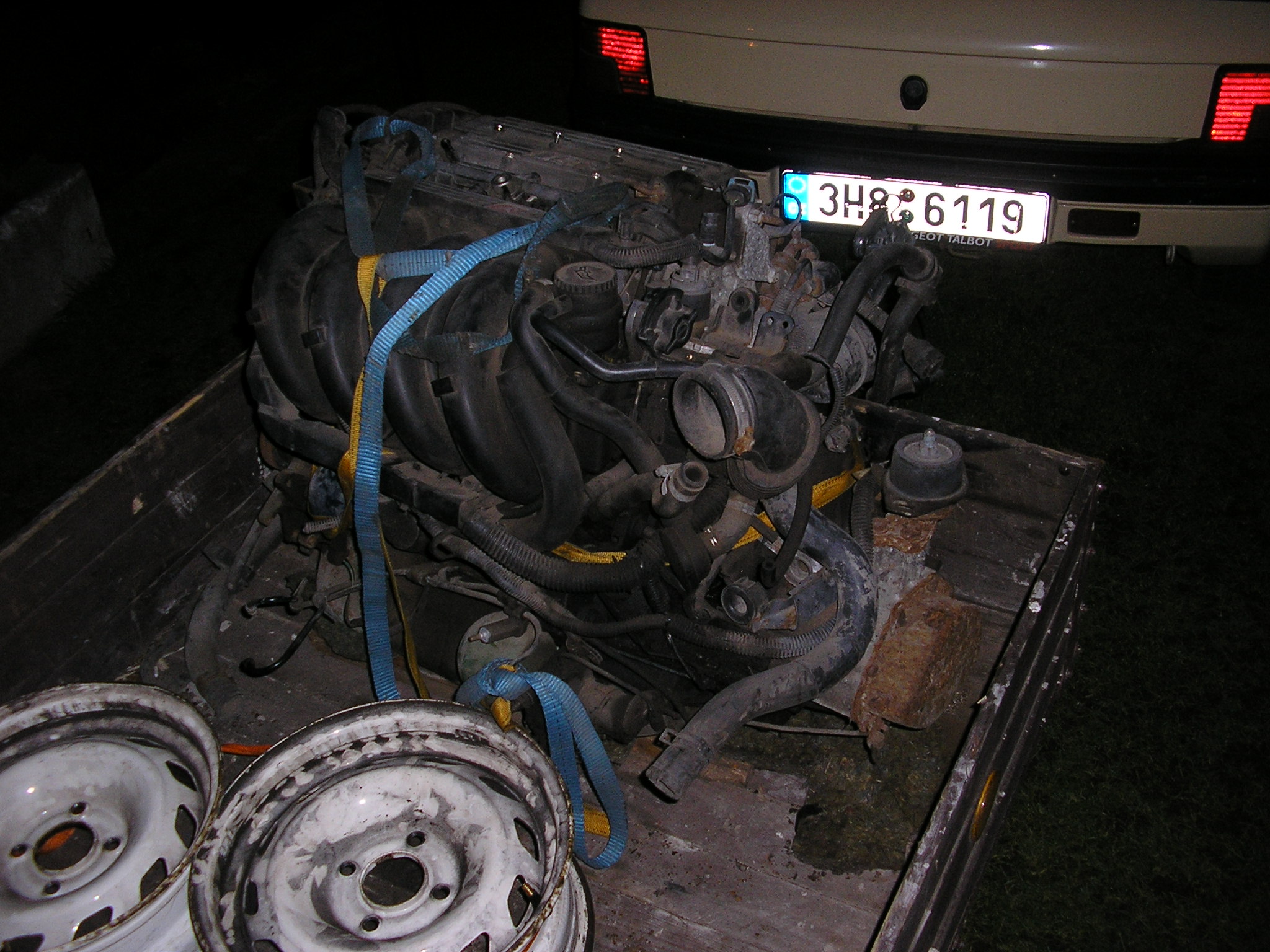

měl bych malej dotaz je tohle stejný 16V jako v Mi16? protože se mi zdá, že má trochu jinak řešený řízení motoru. Hlava vypadá stejně :myslim: Já jsem se o tyhle motory ještě moc nezajimal, tak si radši nechám poradit

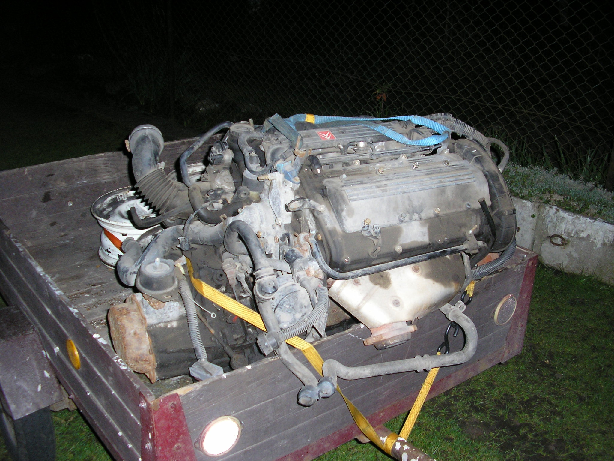

para má z novější verze xantie :myslim: , vypadá to trochu jinak

Vypadá to na Mi-16 112kW. Má proměnnou délku sání a elektrika bude jiná než starší Mi-16, ale neviděl bych velký problém to na ní zapojit. ;-)

je to motor 2.0 16V co mam v S16ce 112kw rizeni motoru je uplne jiny nez u 1.916V nema to rozdelovac ma to na kazde svicce svoji civku ten motor je rizenej samym podtlakem no mam stim celkme nekdy problemi asi zlata 1.9ka 116kw jinak tohle je blok litina uz ne hlinik :-))

No tak to bych nebyl já, abych se nepustil do další výzvy. Ano tušíte správně, motor už mám doma :m: Teď jen přijít na kouzlo motronicu 3.2 a aby toho nebylo málo, objevil jsem u bývalého majitele motoru i 14" rally disky, takže gentry bude mit i zimní kola. PS: nemá náhodou někdo z vás schema na tenhle motůrek? děkuji

jako zapojit by to nemelo být těžký, je to pořád stejný, klíčkový plus, stálý plus a pár blbostí :m: a mechanicky akorát vyhodíš hydročerpadlo a dáš pumpu pro posilovač řízení. No a pak trochu uříznout chladičovku a posunout ho ;-)

taky si myslim, ale pár kabliků tam je utrhanejch, asi jak to tahali ven. no uvidim zejtra až bude světlo.
Re: XU10J4Z
tak našel jsem tři konektory, který nevim kam přijdou zapojit. Dva jsou dole u převodovky a jeden nahoře u klapky. A ještě jsem koukal, že to nikde nemá vyvedenej podltak pro brzdy a na fotkách z 306 je vývěva na vačce jako u diesela. To bude asi ještě na dlouho :m:

no byl za 4 tisíce komplet i s elektrikou řj, zapalování. Je z roku 95 a najeto měl cca 180 tisíc, pravidelnej servis, ježděnej v čechách. Prý jel pěkně, je vytaženej z bouranýho auta. A je pěkně čistej, žádnej únik oleje.

no podtlak tam xantie nepotřebovala, takže fakt sehnat tu vývěvu... zkus na psak F.I.K ovi, na xu10j4rs je taky a možná i stejná....
