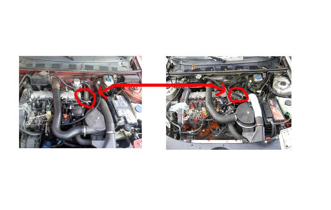

dá se zaměnit novější model vývěvy za starší? :myslim: nebo se musí vyměnit celá vačka? :myslim: výměnu budu dělat kvůly dodatečné montáži servořízení poradte prosím :car:

musíš nahodit vačku z 1.8D ;-)

je jedno z čeho bude vačka, ale s řemenicí víc byly na 18ce

Míro přehod vačky z těch motorů. To by šlo né? :myslim:

ZdenekPaul píše:Míro přehod vačky z těch motorů. To by šlo né? :myslim:
jj dyt jo jen sem nevěděl jestly stačilo prohodit jen vývěvy nebo celou vačku tak ted už to vím :Merci:

No mna by to tiez zaujimalo mam 1.8d a chcel by som vyveu s 1.9d vacku neni problem vymenit ale vyvea s 1.9d drzi na troch sroboch plus mazanie je od motora to tiez neni problem to tam vsetko je az na te sroby na 1.8d je len jedna diera no potrebujem tri takze to asi nepojde ak to niekto uz skusal prosim napiste sem dakujem

tu novější vývěvu na starší hlavu jen tak nedáš, ale opačně to jde celkem bez problému

no opacne to ide lahko to mi je jasne ale to by robil len malokto! a mam otazku mam kabrio CTI a mal som tam motor 1.9d s tou novsou vyveou co je na hlave brzdil velmy dobre hodil som tam 1.8d s vyveou co ju zenie remen a brzdy nebrzdia ale vyvea ide kupil som dokonca novu membranu moze to byt v tom ze je slaba na tu brzdovu zostavu GTI

já mám na TD vývěvu na řemen a gti brzdy a brzdí to úplně normálně. Pokud ti vývěva dostatečně vysává, tak bych hledal chybu v posilovači. ty vývěvy mají stejný výkon, liší se pouze pohonem

posilovac uz som skusal vyhodil som tri krat a skusal som rozne ale stale to iste a ked vravis ze vykon je u oboch rovnaky tak mam asi zlu vyveu ale neviem preco ked neklepe a ma novu membranu su zname aj nejake ine chyby lebo taha uplne malo

abych se přiznal, tak tu vývěvu jsem ještě neřešil, mám pořád jednu od tý doby, co jsem 205ku koupil. Nikdy s ní nebyl problém, jen občas do ní doleju olej a jinak tahá pořád bez problému a auto brzdí suprově

s touto bude nejaky problem nemas nahodou nejake fotky mozno mam nieco zle tam ako su te pruziny hore alebo niekde netesni naracej by som zohnal novu len sa mi to nedari ak by niekto nejaku funkcnu mal ouvite sa kupim ju

po utrapnom boji s vyveou som prisiel nato ze kludne mozem pouzit aj pumpu z ford siera a je aj vykonejsia akurat ma jeden vstup z posilovaca a dvy vystupy tak treba mensiu upravu hadice do sania treba ju rozdvojit a fakci to super
