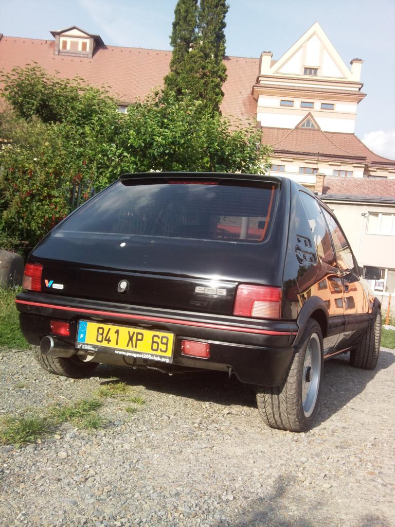

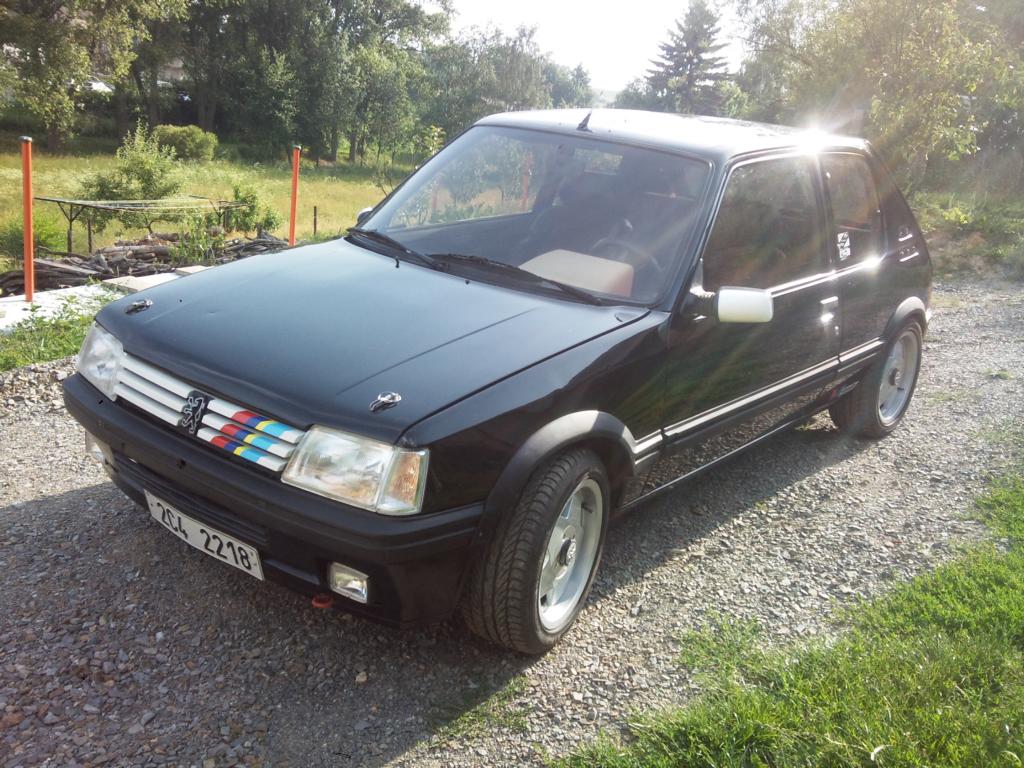

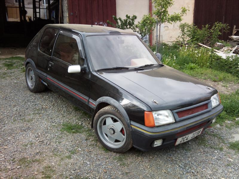

Chtěl bych vám oficiálně představit svého Puga , Peugeot 205 Gti 1,9 88Kw
Je to můj 6tý kus 205 a tak už člověk ví na co si dát bacha, ale stejně si člověk nevybere a nějáký mušky na kráse se najdou, který občas přerostou do rozměrů "Už chci auto a ne 205 :fran: " . Nj ale jak se člověk po delší době zase sveze 205 tak je to zase v pr...... a musí být doma :zin: :m: .
Toto autíčko je od Člena Jepík a vypadá celkem v pěkným stavu, ale bohužel nějáký "tuner" na tom zanechal svoje nesmazatelný stopy, a tak se je budu snažit mírnit, až by z toho mělo být celkem Originál Peugeot 205 gti s pár vylepšeními. Držte palce a snad to dojede někdy i na sraz:)
Po koupi
Po koupi
K800_29.10 001.JPG (132.67 KiB) Zobrazeno 8631 x

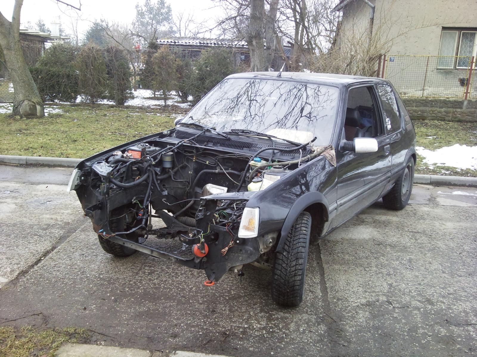

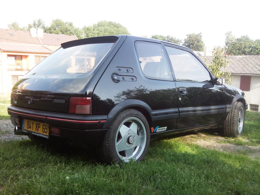

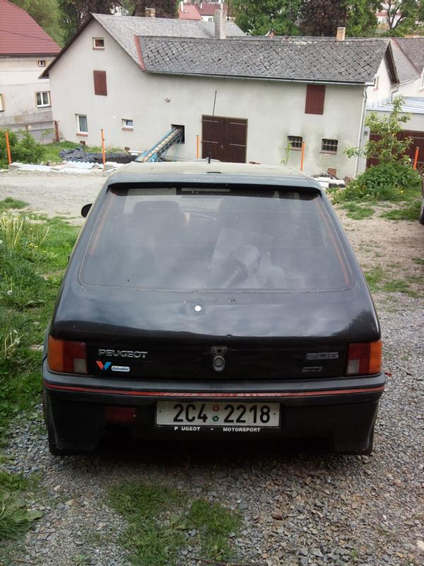

Po týdnu jsem auto vytáhnul z garáže, sundal ty strašný samolepky a "všude přítomné vychytávky" a jel jsem zavařit výfuk. Pěkně jsem si auto prolezl na zvedáku a kastle je v pěkným stavu, akorád po té menší nehodě předpřed minul. majitele jsou na prach shnilý pravý brýle a chycený blatník. Zatím to asi nechám a až bude vše jak má tak se na to podíváme. Má to celkem dost much alla amaterký centrál, kdy pořád při zapnutých klíčkách pořád blikají výstržažný a občas se spustí alarm, motor habruje, zadní náprava je posazená moc nízko, chybí parkovačky a teče asi vodní pumpa a spostu drobností. No bude co dělat. Jinak je to strašně líný, zkusím tam dát jinou lambdu a nebo to může být i tm ,že auto 3 roky stálo uvidíme...
K800_29.10 023.JPG (121.29 KiB) Zobrazeno 8476 x
K800_29.10 024.JPG (93.35 KiB) Zobrazeno 8476 x
K800_29.10 026.JPG (111.79 KiB) Zobrazeno 8476 x
K800_29.10 025.JPG (106.04 KiB) Zobrazeno 8476 x

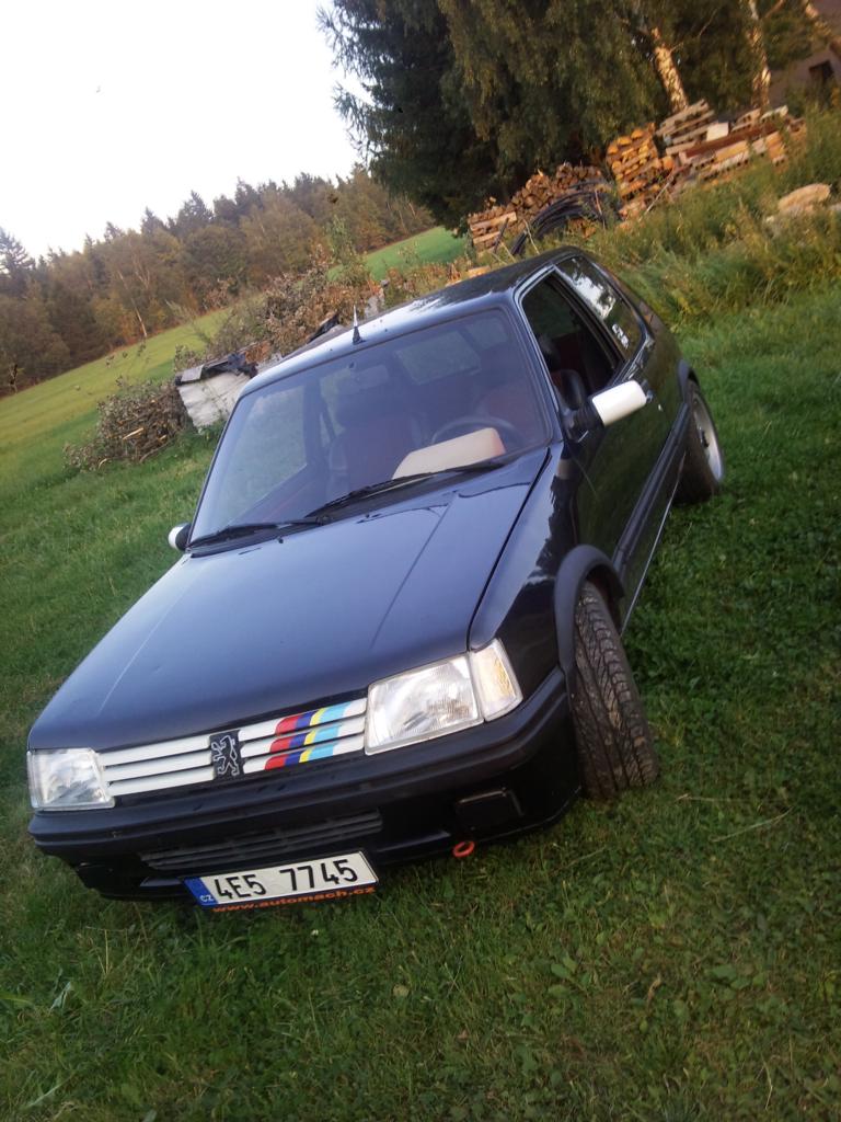

Aktualizace
Auto dostalo facelift v podobě nových světel a blinkrů. Následovalo lakování spoileru (předního a po sehnání i zadního) následně spravení a oživení Gti lemů. Zadní světla ze Starého mod. nahradily facelift. a jako člověk který el. nemá v lásce, tak se po pár dnech zadařilo a vše svítí jak má :fran: Sundaly se poslední kýče z kastle a dnes proběhlo čištění a myslím, že to stojí za to! Pořád je co dělat :m:

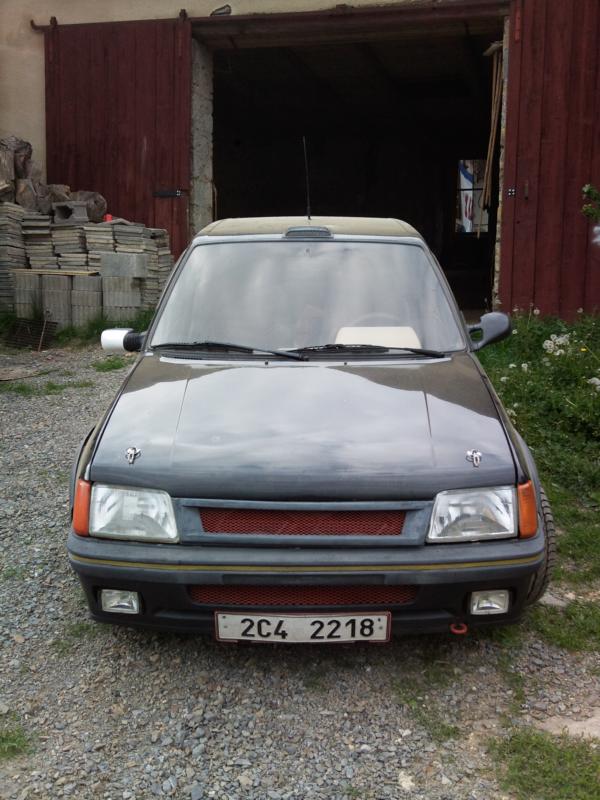

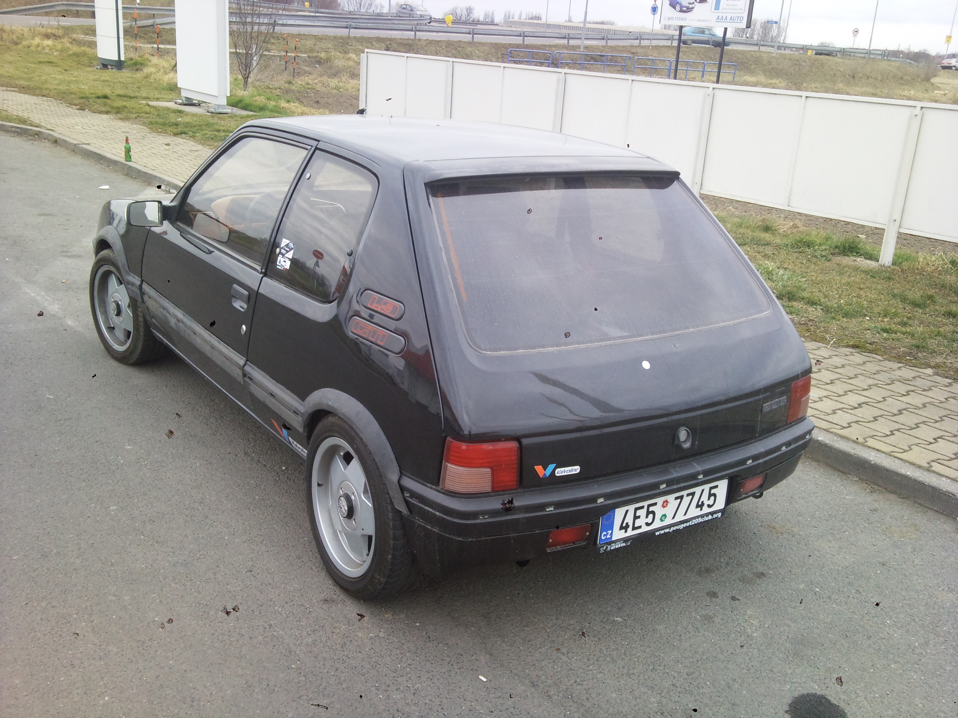

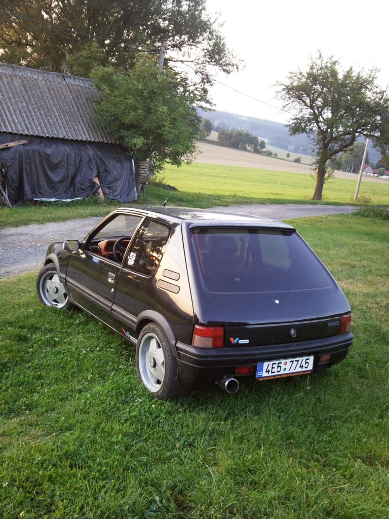

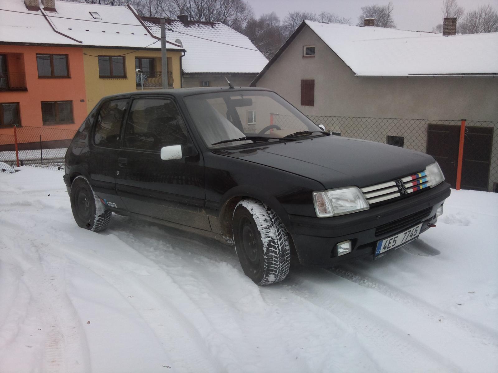

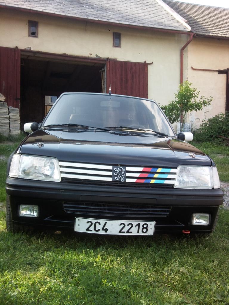

Tak se povedlo!
Po 4 letech bude opět Gtičko brázdit naše silnice. Dneska prošlo STK bez problémů (krom úřednické chyby v typu motoru, kde místo správně DKZ je napsaný KZD :m: ale už je to opraveno).
Dneska najeto prvních 120km a jízdu jsem si naplno užíval, ikdyž výkon motoru není uplně dostačující, uvidíme třeba se rozjezdí :up:

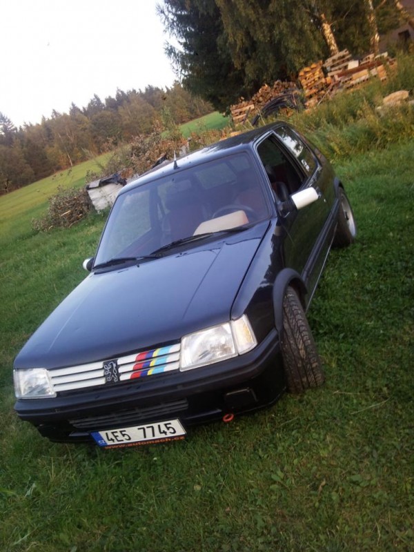

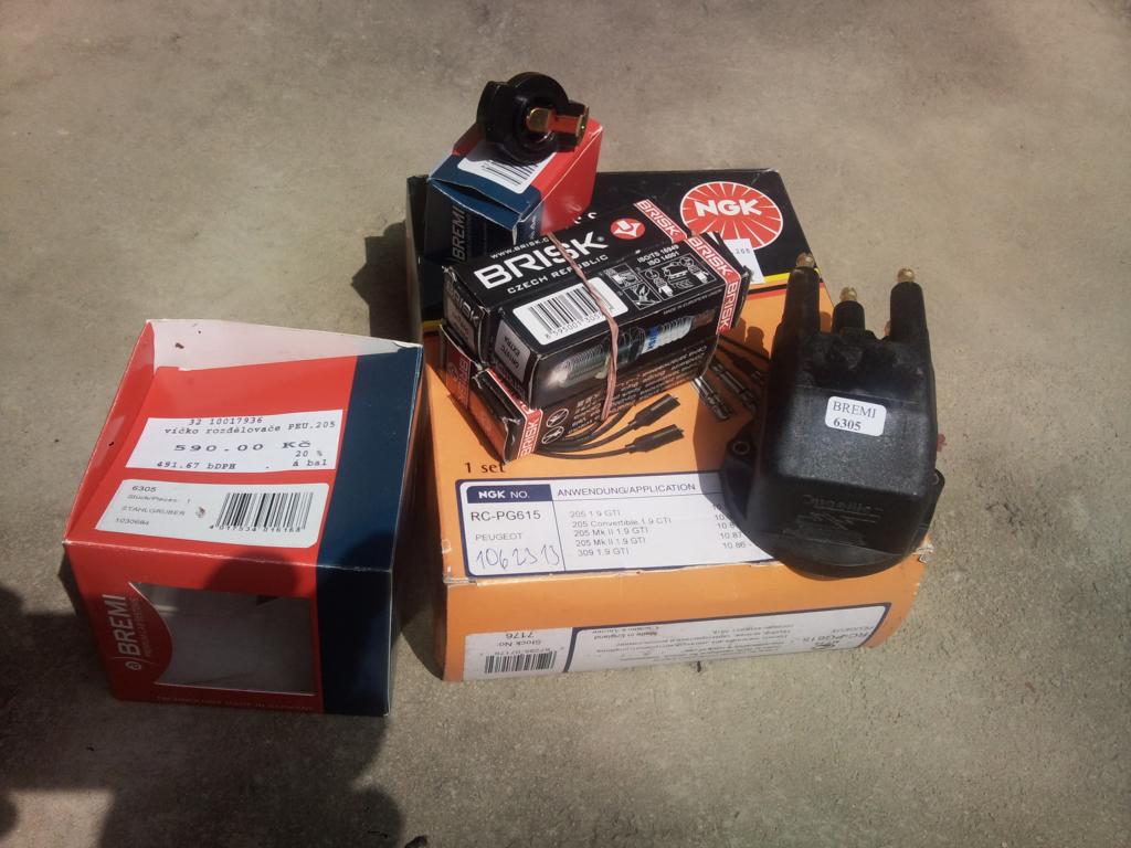

Dnes, přibyly na autě: nový svíčky, kabely, rozdělovač+palec, a výměna oleje. Dále se doladily nedostatky po včerejším provozu, který rezonovali, nebo upadly :fran: A zítra proběhne křest ohněm, tak doufám, že se v sobotu vrátím po vlastní ose domů :m: .

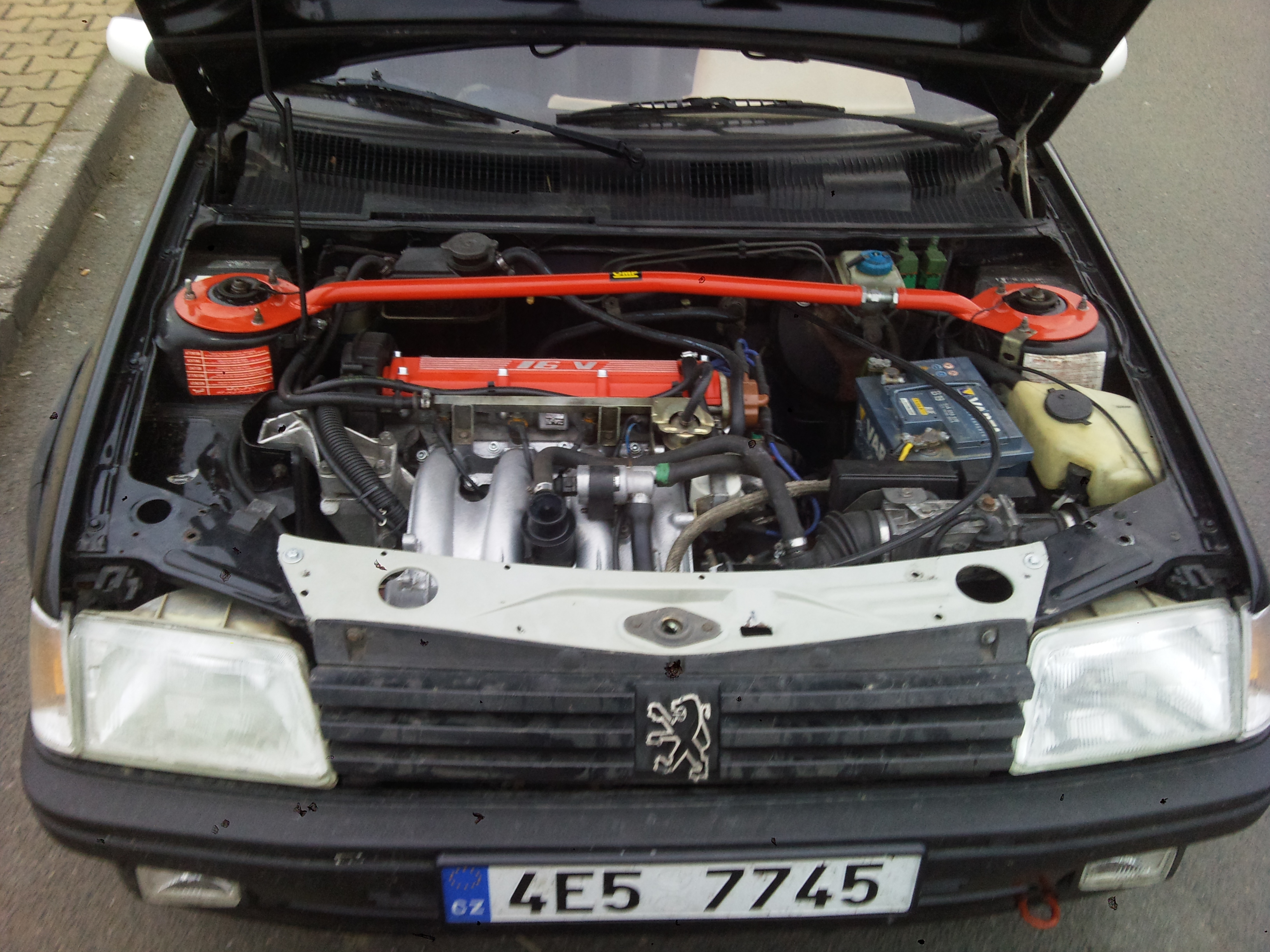

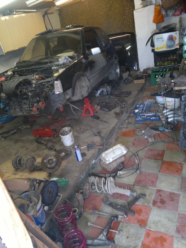

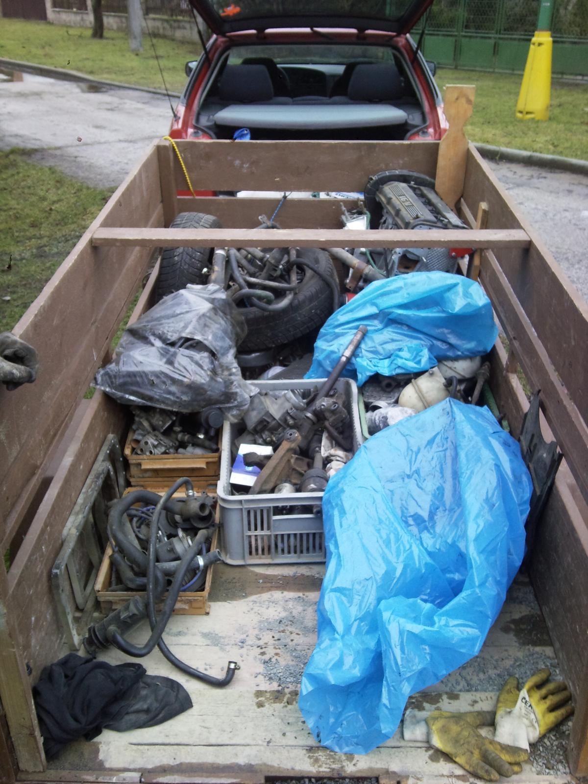

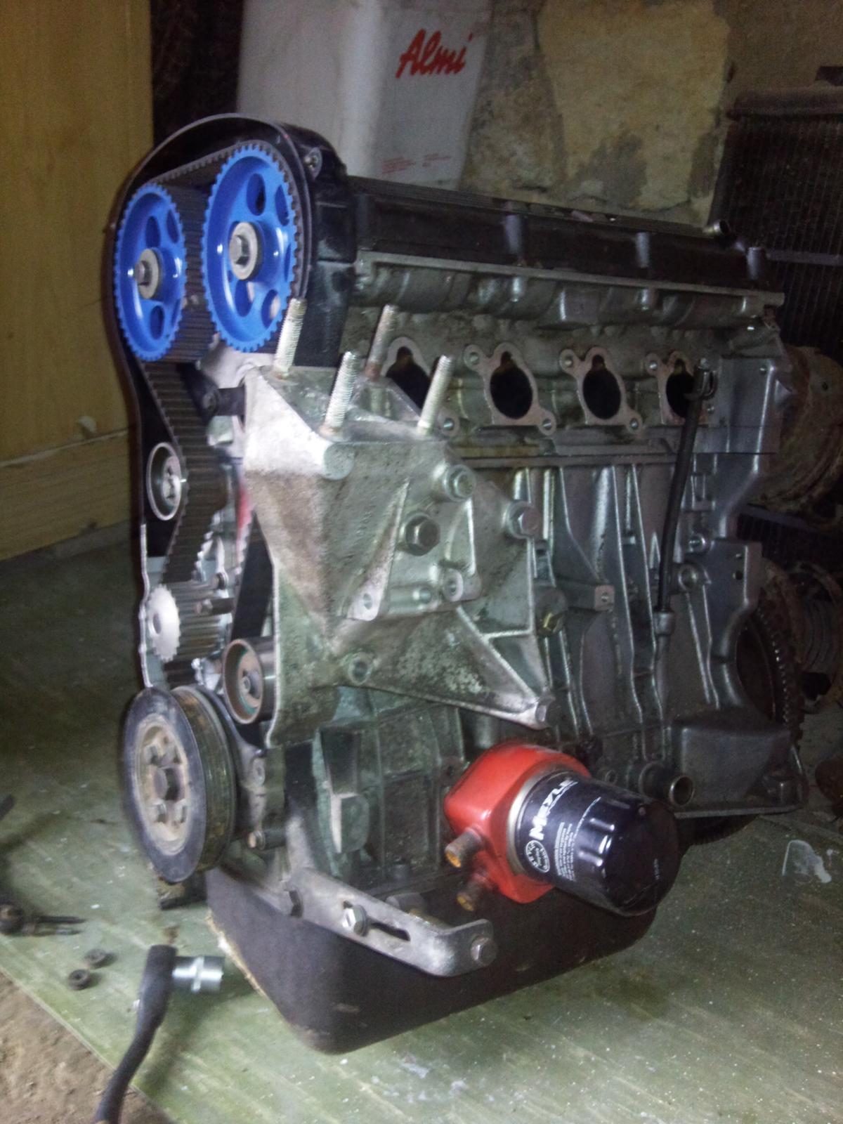

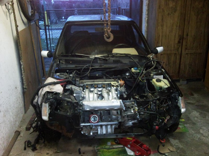

Upgrade na Mi16 :m:
Motor máme po Go (nová klika,písty,vložky,rozvody...) tak jsem natěšený, jestli to někdy vyjede. Hlavní technikem je Draken, tak snad by se mohlo podařit :fran:
MSCH205
Příspěvky: 3866
Skutečné jméno: Roman
tel.:: 732235260
Bydliště: Polička
Re: VI. Peugeot ala 1,9 Gti
Příspěvek od MSCH205 »

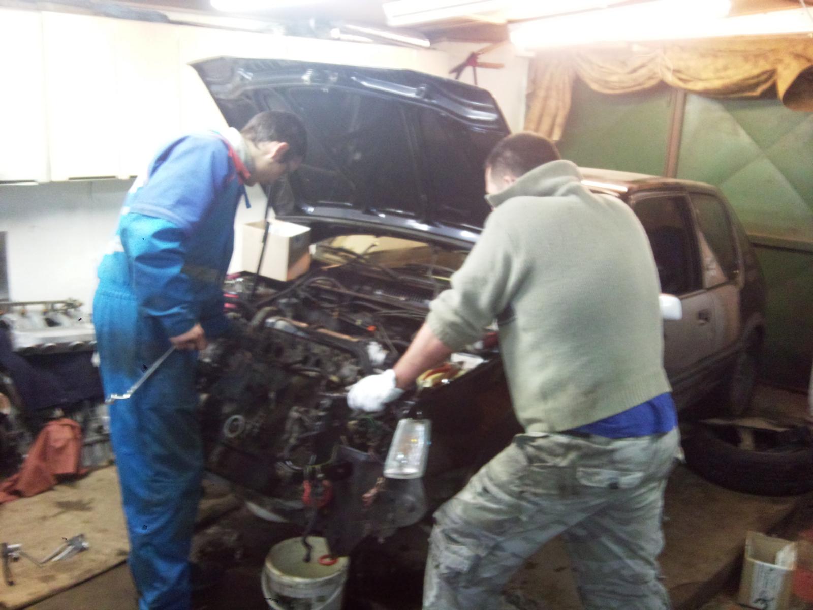

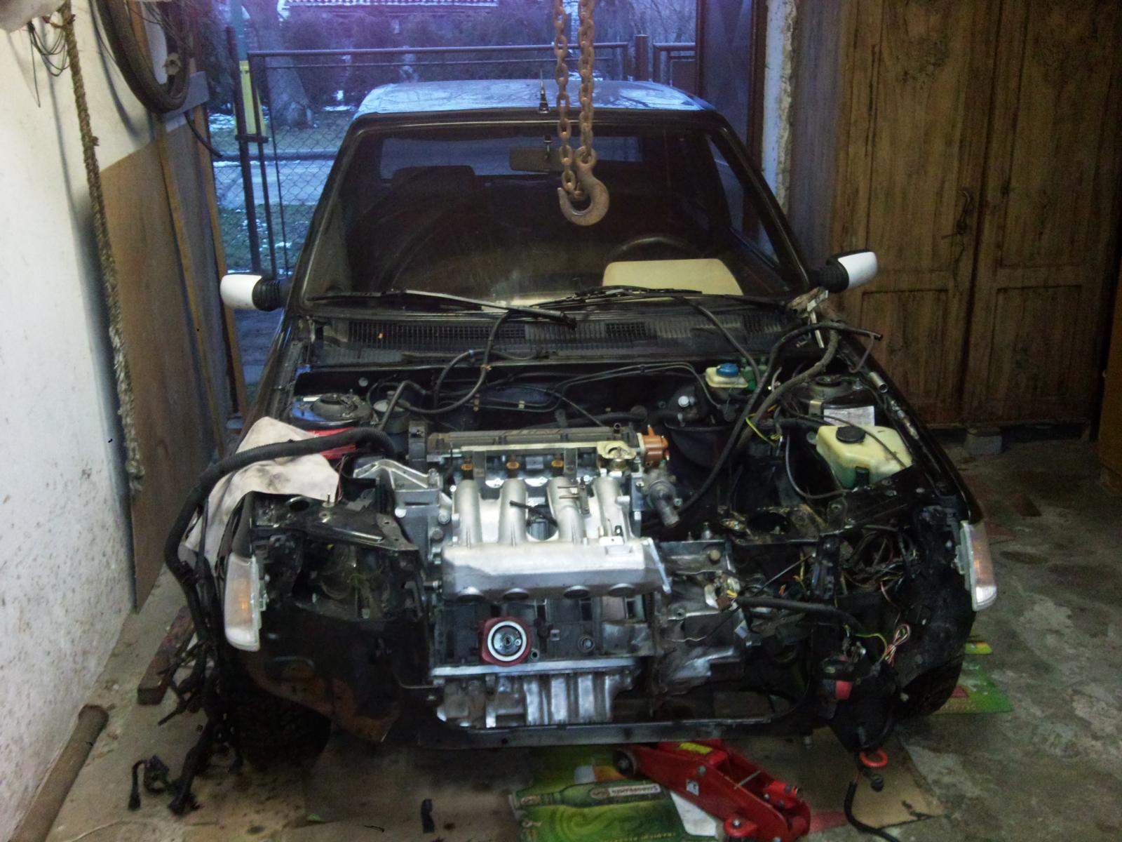

Nějáký ten postup prací....

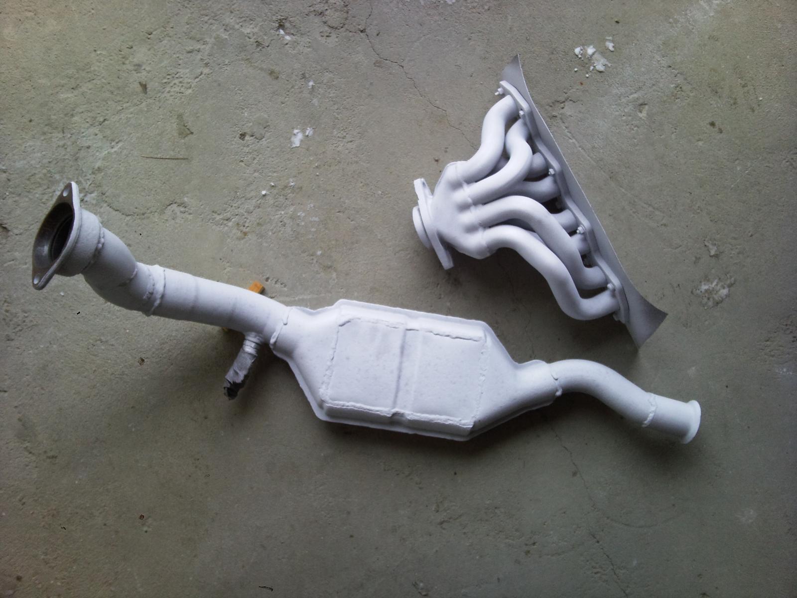

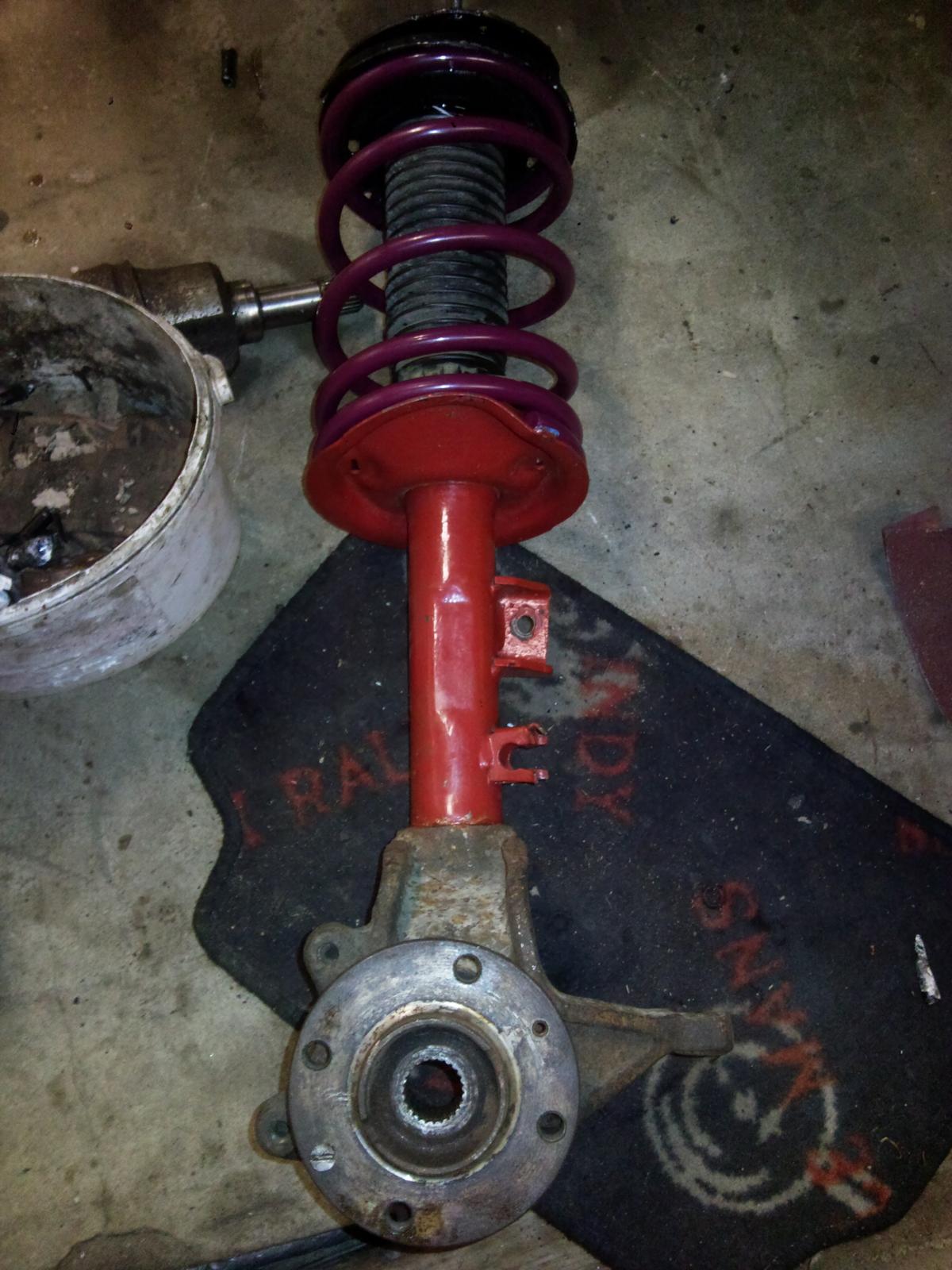

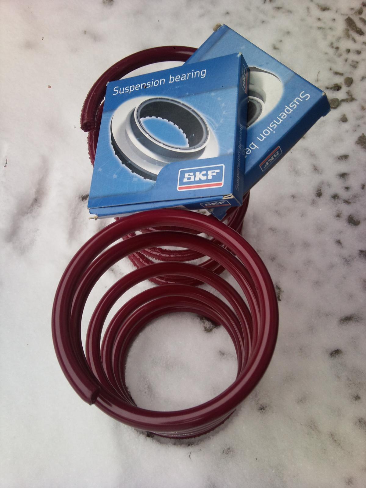

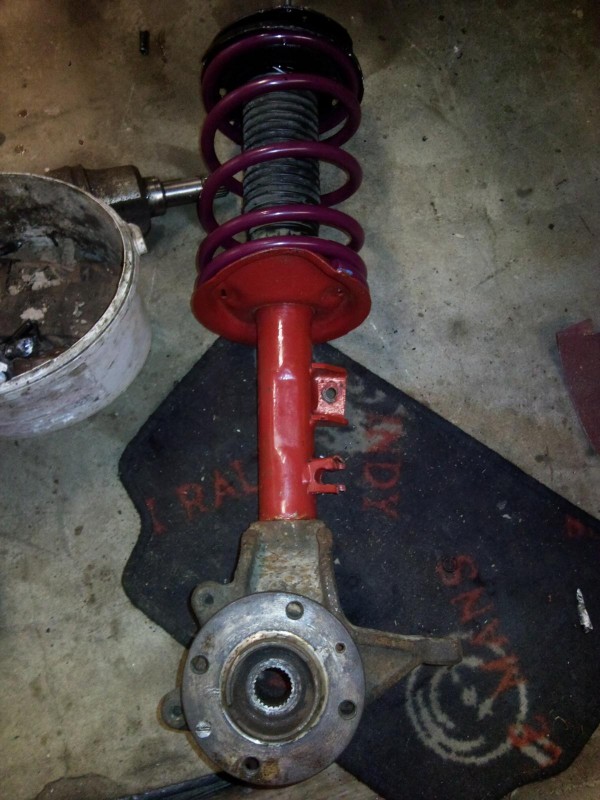

Auto dostalo nějáké nové díly:
-Pružiny VOGTLAND -25mm
-Nové tlumiče standart Gti
-Ložiska horního uložení tlumičů SKF
-Nové Ramena Febi
-Tyčky stabilizátoru
-Nové ložiska v těhlicích
Dále nová příruba na výfuk od katu dozadu, a nechal jsem tyto díly opískovat a následně našopovat.

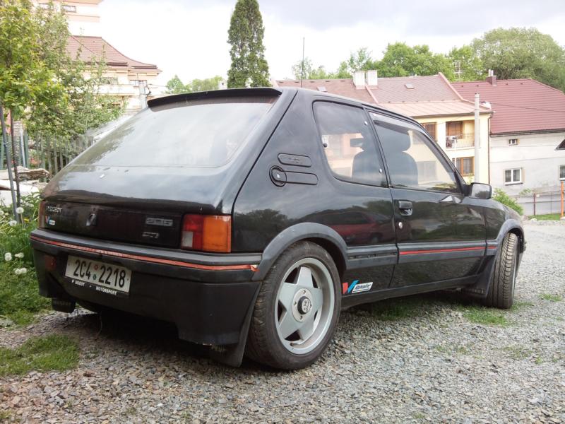

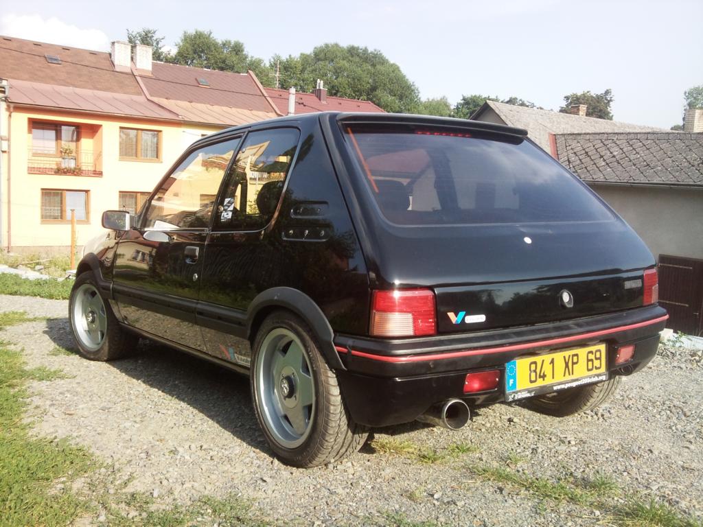

Od pátku už nejsem majitelem Gti , ale posledních 100Km jsem si užil, tak snad bude vesele jezdit a růst do krásy dále :up:
