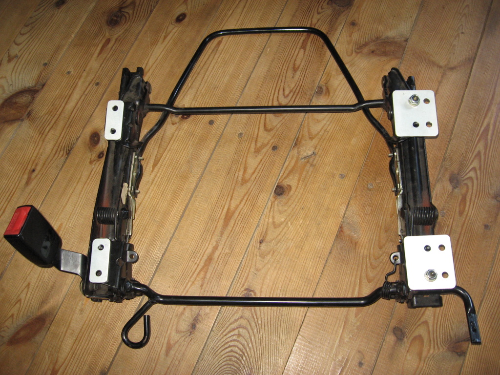

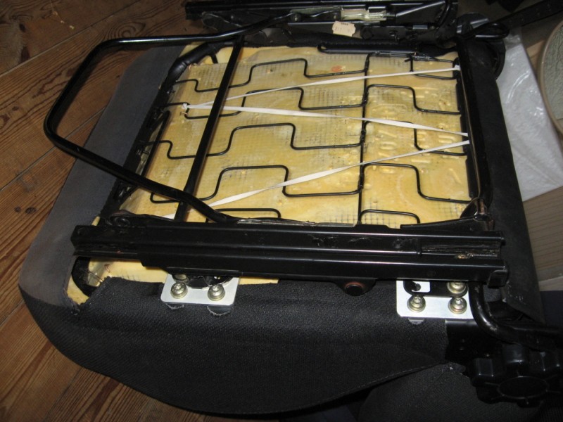

Ale budu muset použít pojezdy z 205 jelikož mám 3dv a tyhle jsou ze 4dv,ale musím nejprv sehnat nerozvyklaný , jinak zatím se mi válej po zemi a chodím si do nich meditovat
v pohodlnějším křesle jsem neseděl!ještě vyprat potahy a začnu nejprv se s polujezdcovou.

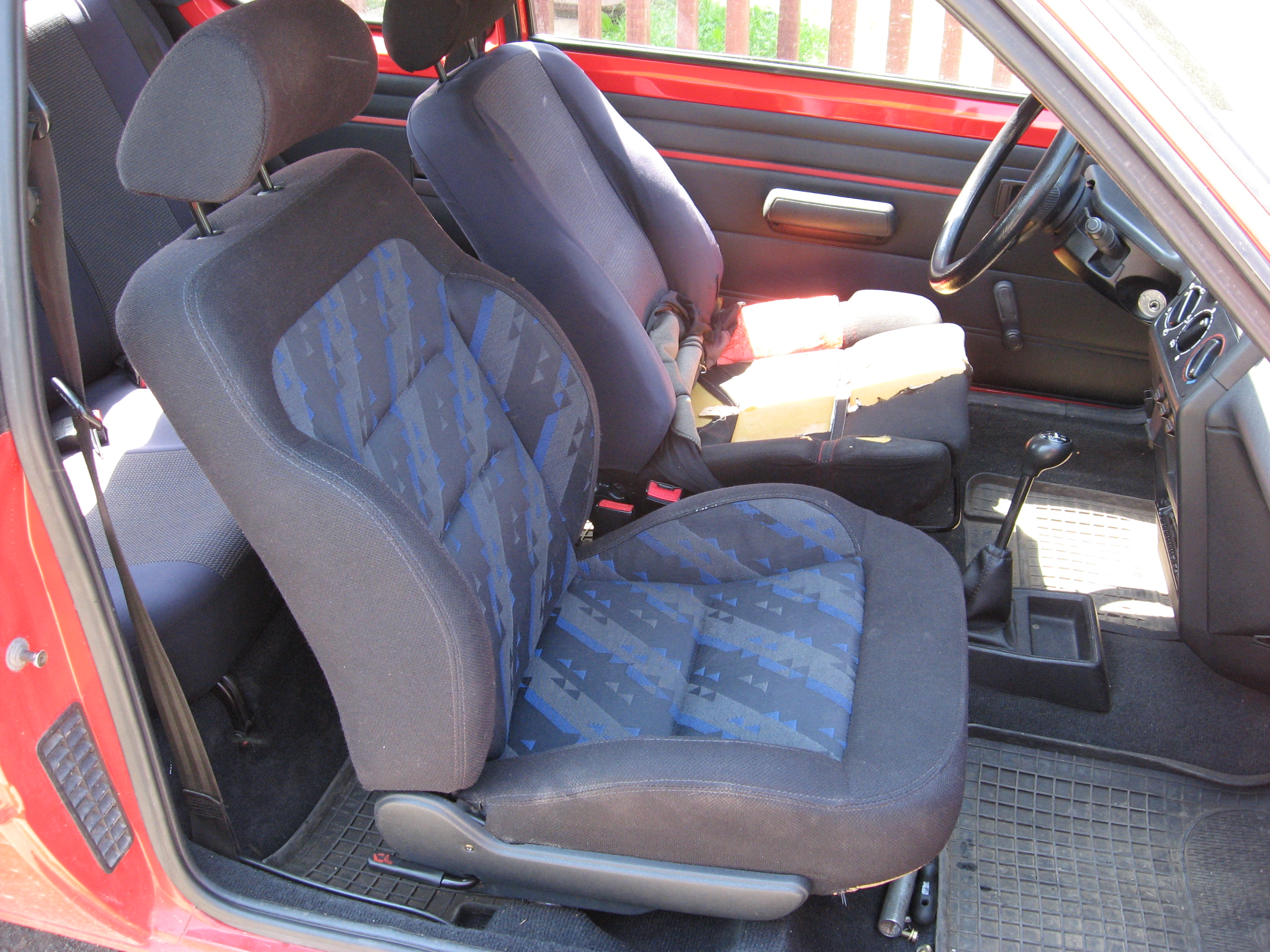

Tak spolujezdcová téměř hotová ještě převařit páku na sklápění a šup do auta , jen doufám že mi nebude vadit stranový posun o 17mm, tohle bylo snad jediné možné řešení bez nějakých větších uprav.Potahy se mně sundat nepodařilo, jsou napevno tak to pak někde nechám přepucovat odborně.
Re: SEDAČKY použitelné do 205
A už je tam, nakonec se žádný převáření nekonalo jednoduše jsem prohodil sedačky,jsou přece symetrické,sklápění funguje perfektně a i ten boční plast z původních sedaček si tam vlezl.Na těchto sedačkách velice ocenuji punkčí opěrku hlavy,která se dá pěkně štelovat i dopředu a dozadu.

Přesně tak to mám, akorát že mám sedačky ze 405 MI16. Pasují, ale mám trochu míň místa na ruční brzdu a z vnějšku trochu tlačí na kastlíky ve dveřích. Zadní určitě použít nešly.
