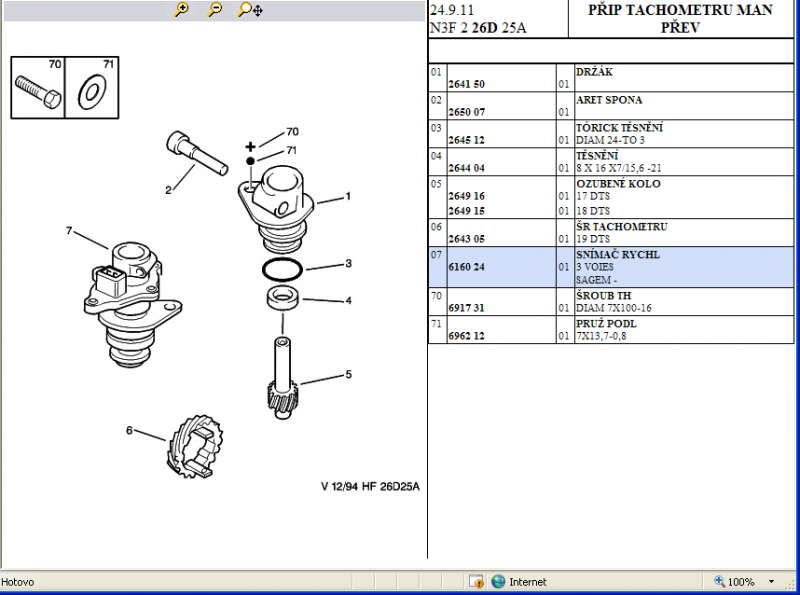

Kluci, k cemu je dvoupinový konektor u náhonu tachometru (umístěný přímo na stejném bloku s náhonem) u motoru TU 1,6 65kw?
Mám ho nezapojený, zcela zasraný bordelem a kousek od něj visí volně konektor tuším že modré barvy.

to bývá snímač rychlosti pro řj a pro elektronický tachometr

Takze, myslis ze to mam zapojit? Nevim, jestli na to nekdo jen zapomnel nebo jestli je to schvalne.
Tachometr je klasicky pres bovden. Snimac rychlosti se mi cas od casu zapise jako chyba (č. 27) do registru RJ.

tak ho zapoj a uvidíš, i když nevim k čemu tam je, když to nemá el tacho a ani tempomat

Nevis, jak bych mohl overit, ze ten konektor co mi tam volne visi je skutecne k zapojeni na snímač rychlosti? Nejake cislo dratu, nebo alespon barvu? (Kolem motoru mi totiz visi asi 5 ruznych dvoupinovych konektoru, ale tenhle je jediny velmi blizko toho cidla)

no asi takhle, pokud tam půjde zapojit, tak ho tam nech. tyhle konektory jsou tzv. "blbcůvzdorný"

Tak jsem nic nezapojil, zjistil jsem totiz, ze konektor visici blizko nahonu tachometru je třípinový a zadny dvoupinovy v okoli se nevyskutuje.
Re: Konektor u náhonu tachometru
to je příprava pro jinou výbavu nebo pro jiný auto
