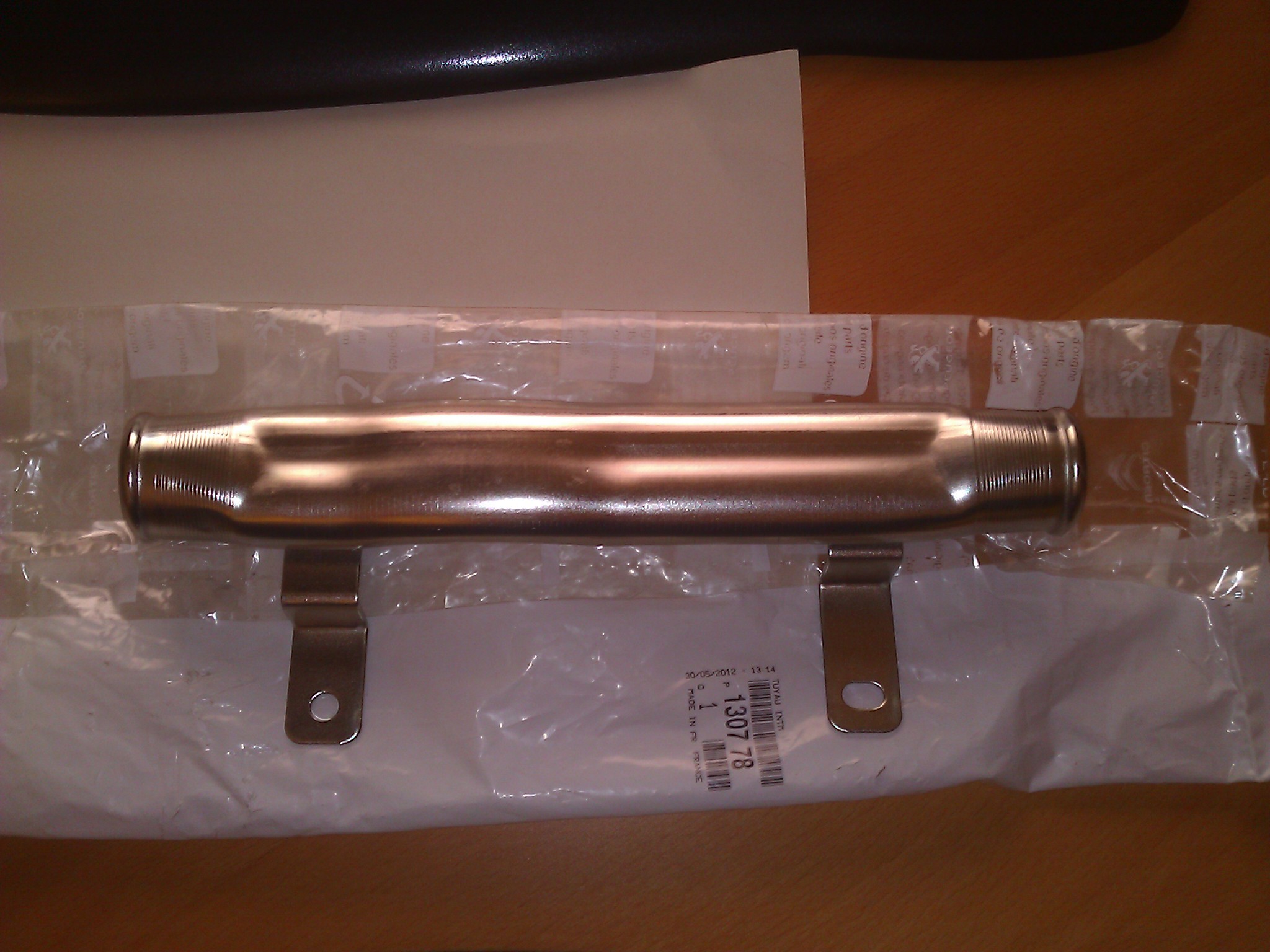

Dneska dorazila nová spojovací trubice pro oběh chladící kapaliny, která spojuje hadici vedoucí do chladiče s hadicí vedoucí do motoru. Ta co je v autě teď už to má za sebou :) Taky přemýšlím nad výměnou té spojky, takže bych vzal asi celou sadu. Hroche mi poradil že se jedná o díl 205299, což splňuje spojková sada VALEO Premium - SP 801258. V Autokelly ji mají za cca 4000kč, v e-cat za cca 3000kč a třeba v automargu http://www.automarg.cz/dily/spojkova-sa ... /89966733/ za 2600kč. Jinak jsem ji našel i na autodily-cardo.cz za cca 1700kč, http://www.autodily-cardo.cz/spojka/spo ... va-801258/, co si o tom myslíte ?

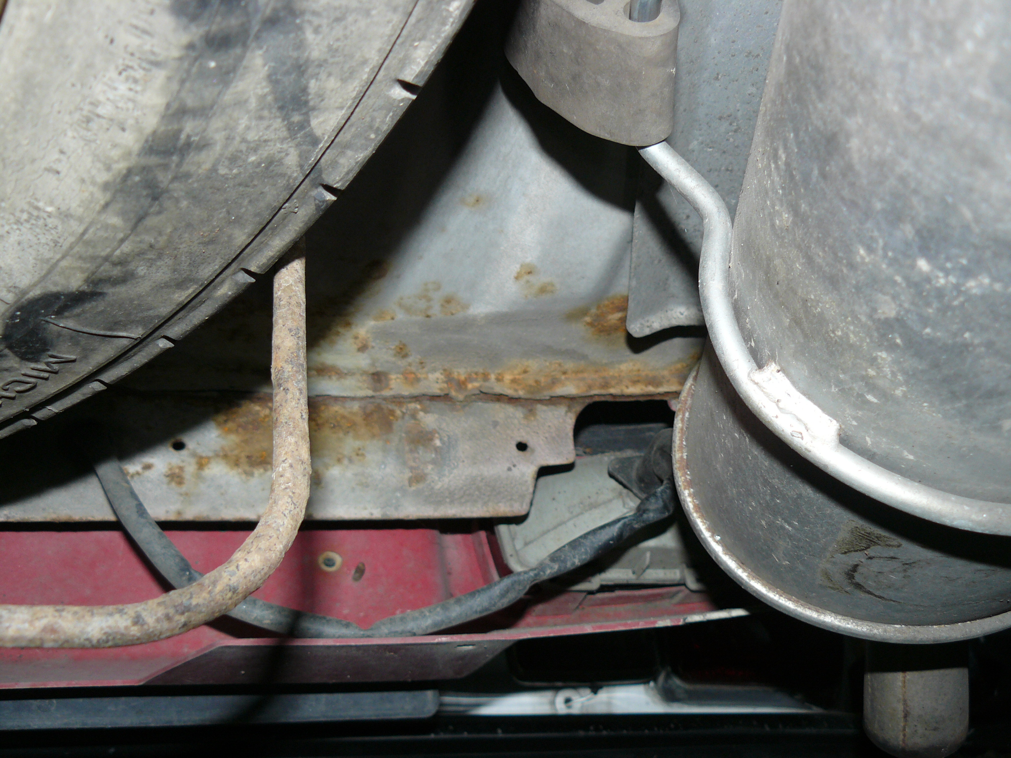

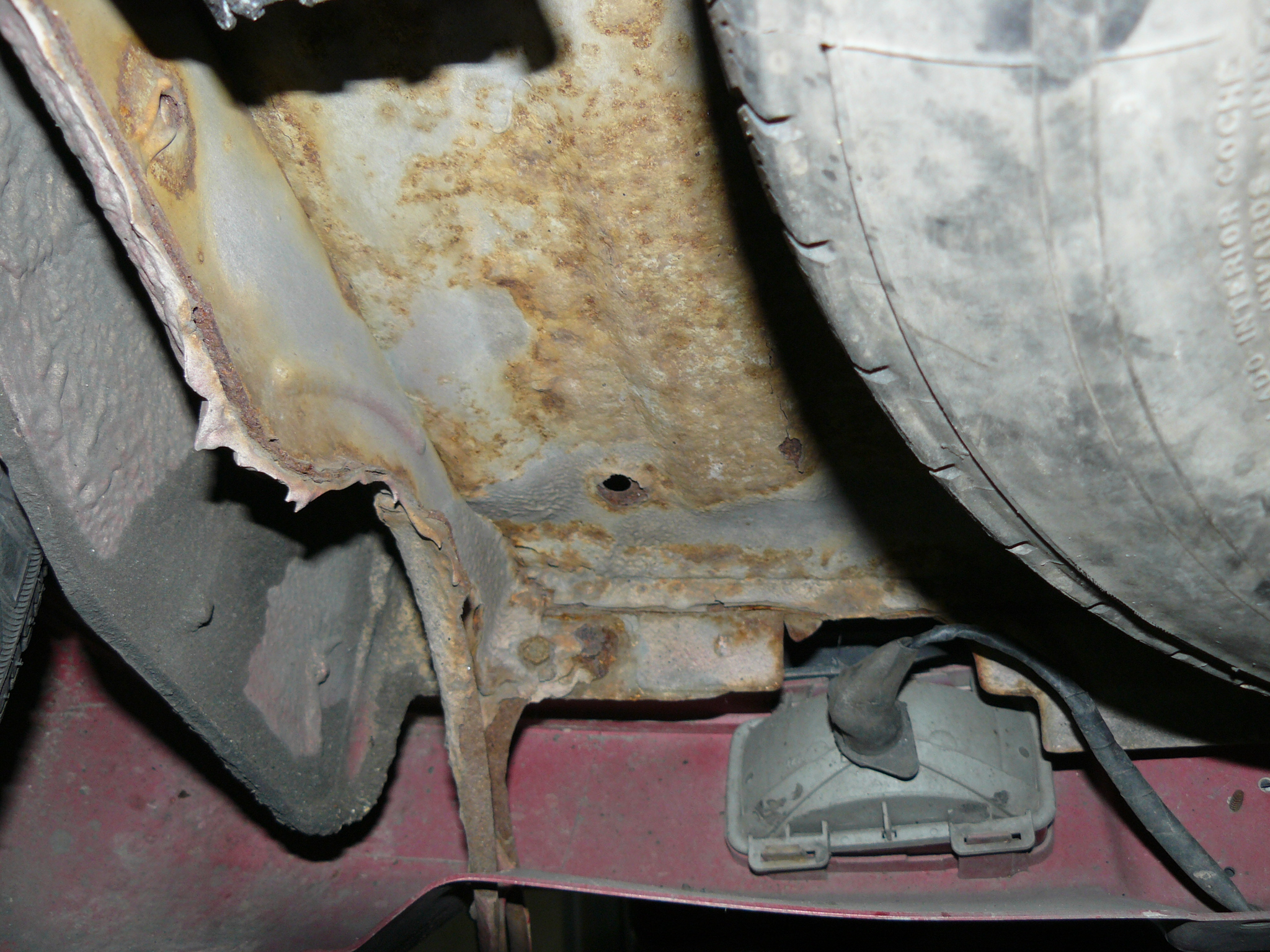

V první řadě šel na repasi alternátor, už to měl bohužel chudák za sebou. Jelikož byl na řemeni moc napnutý, došlo k vymletí ložisek. Byly tedy vyměněny ložiska a při rozborce byly vyměněny i uhlíky (jeden byl komplet hotový, druhý by ještě chvíli vydržel) a regulátor. Cena za repas 1550kč. To hlavní, kvůli čemu jsem auto nechával servisovat, byl chycený spodek vzadu pod kufrem. Chtěl jsem vyfotit, jak to vypadalo po vyřezání shnilého místa, ale po sundání zadního nárazníku z toho zbyl jen rezavý prach.
Celkové ošetření spodku (komplet předek i zadek) bylo provedeno černým voskem Wurth (https://katalog.wuerth.cz/ochrana-podvo ... 791-039-1/).
Při dělání spodku byla vyměněna i ta rezavá spojovací trubice oběhu chladící kapaliny za novou, kterou jsem tu fotil v minulém příspěvku. Ta původní už vlhla ve svárech.

V plánu je ještě komplet spojka a lambda půjde nová taktéž. To vše ale nejlépe až po letní sezóně :) V průběhu roku mě ještě čekají drobnosti (nefunkční tlačítko výstražných světel, vyčištění popřípadě výměna skel zpětných zrcátek). V týdnu musím ještě zajít do Peugeotu, potřebuju nové patice pro parkovací světla. Když jsem měnil prasklou žárovku, tak jsem si všimnul, že ty původní jsou celé zpuchřelé a ožehnuté. Večer přiložím fotky, jak vypadal spodek auta před nástřikem.

Fotky koroze kufru.
